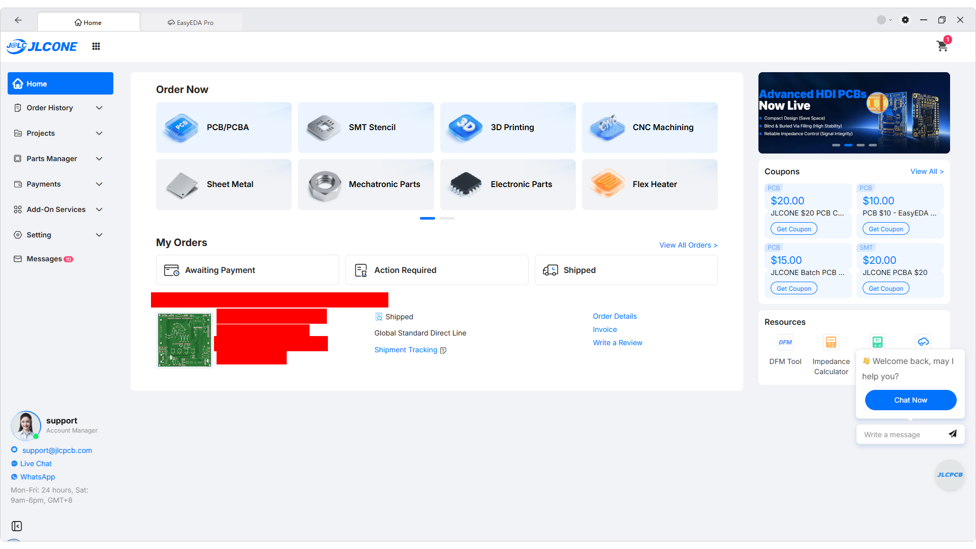

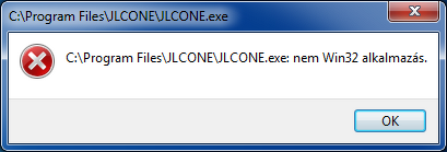

JLCONE?
Üdv! Tudja e valaki, JLCONE asztali alkalmazásnak van e Win7 kompatibilis verziója?
A legfrissebb 1.0.73.0 verzió nem indul el. Korábbi verzió letöltési lehetőséget az oldalukon nem találtam.

(#) pipi válasza Régi motoros hozzászólására (») Vas, 17:54 /

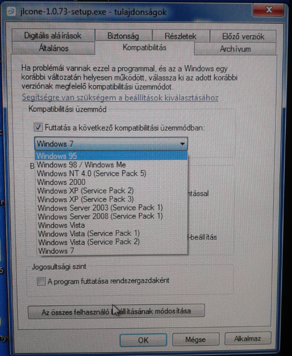

Neked 32bites verzió kéne a hibaüzeneted szerint... Megnézve a http://web.archive.org/ -on a https://jlcone.com/download oldalt, 2026-ban készült, (Saved 9 times between August 28, 2026 and October 20, 2026.) nulla az esélye, hogy x32 verzió létezik belőle
(#) Régi motoros válasza niedziela hozzászólására (») Vas, 18:02 /
Elvileg kedvezményt ad...
(#) Régi motoros válasza pipi hozzászólására (») Vas, 18:06 /
W7 Sp1 64bit winre miért kellene 32bites? Ha TC-ből indítom, akkor meg csak programfutási hiba...
Szerintem inkompatibilitás miatt nem megy, újabb win kellene neki.
Gondoltam teszek egy kísérletet, hátha van valakinél korábbi verzió próbára.

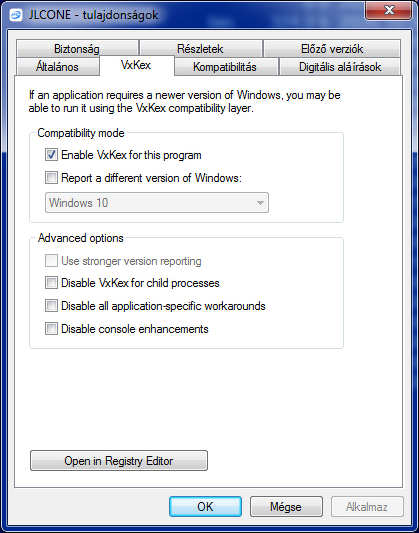

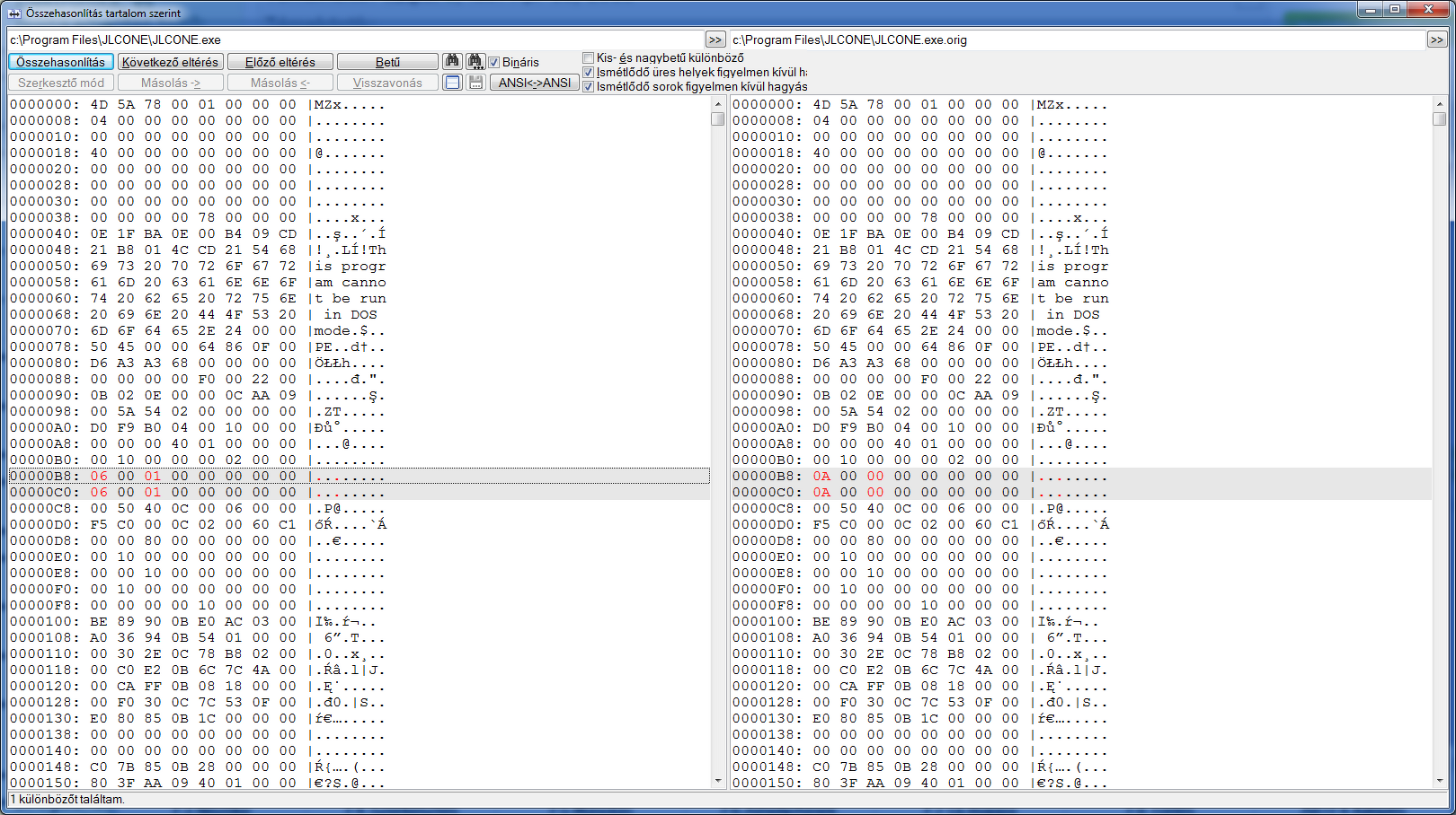

(#) Régi motoros válasza Régi motoros hozzászólására (») Vas, 18:26 / 1
Na egy kis hack -el megoldódott...
Először a VxKex -el próbáltam, de nem volt elég.
A JLCONE.exe fájlban módosítani kellett négy HEX értéket, ez után már hajlandó elindulni.

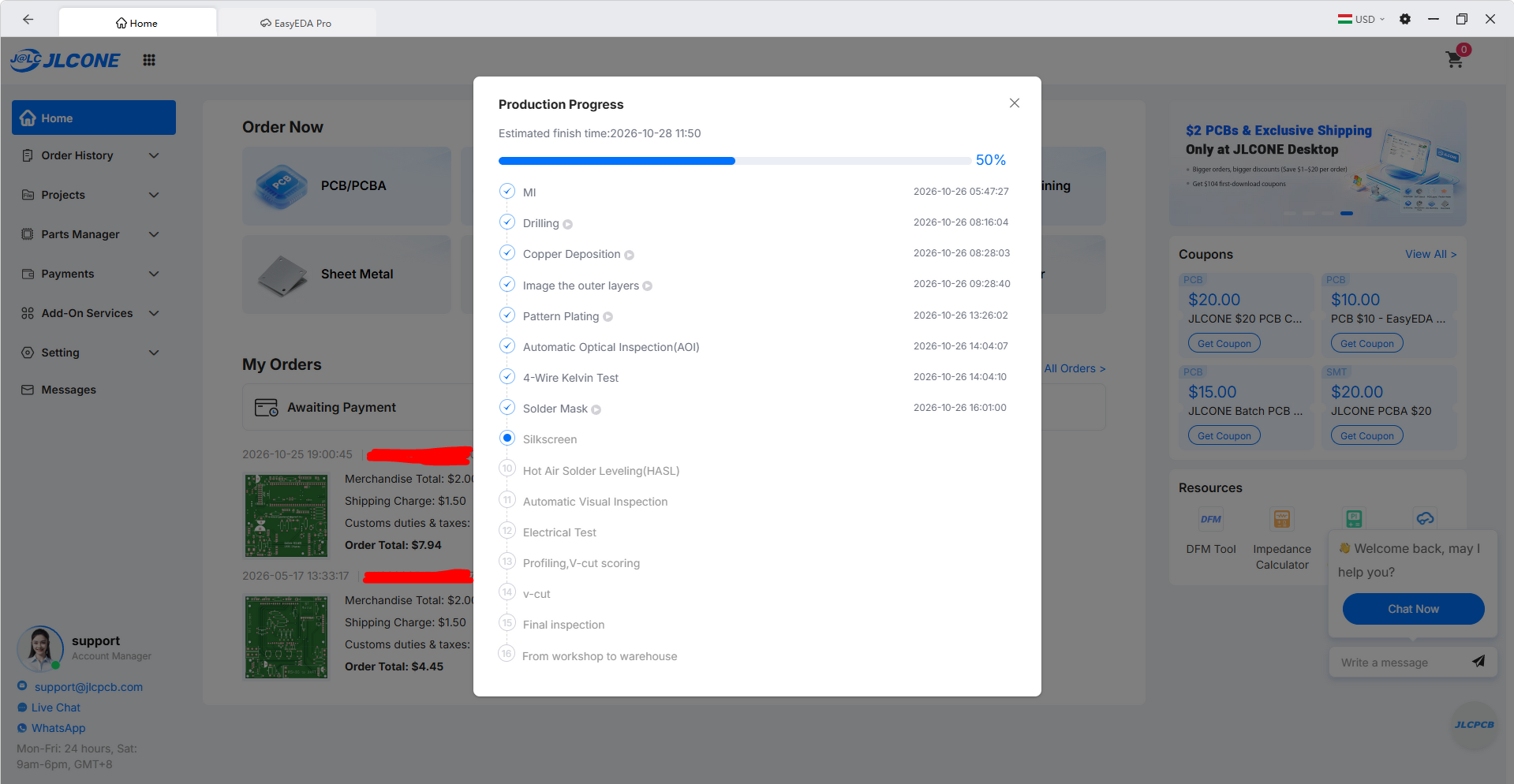

(#) Régi motoros válasza Régi motoros hozzászólására (») Vas, 18:51 /

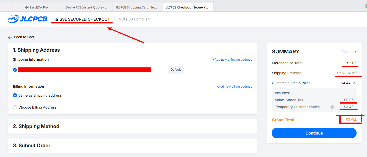

Úgy néz ki megvan a kedvezmény is...

(#) Régi motoros válasza Ódenka hozzászólására (») Hé, 18:42 / 1
Először is a VxKex 1.2.1 oldalt meglátogatod,
és letöltöd a KexSetup Release 1.2.1.2229.exe programot, majd feltelepíted.
Ennek előfeltétele, hogy a Windows6.1 KB2670838 x64.msu frissítés legyen a gépedre telepítve.
(Ha nem tudod, hogy telepítve van e nem baj, a VxKex ellenőrzi és figyelmeztet.)
Ha a VxKex feltelepült, akkor fog megjelenni a tulajdonságok lapon a VxKex fül.
Ott csak az engedélyezést kell bepipálni.
Ha ez is megvan, akkor az előzőekben bemutatott négy HEX értéket kell módosítani egy HEX editor programmal a JLCONE.exe fájlban. Ez után nálam már elindult.

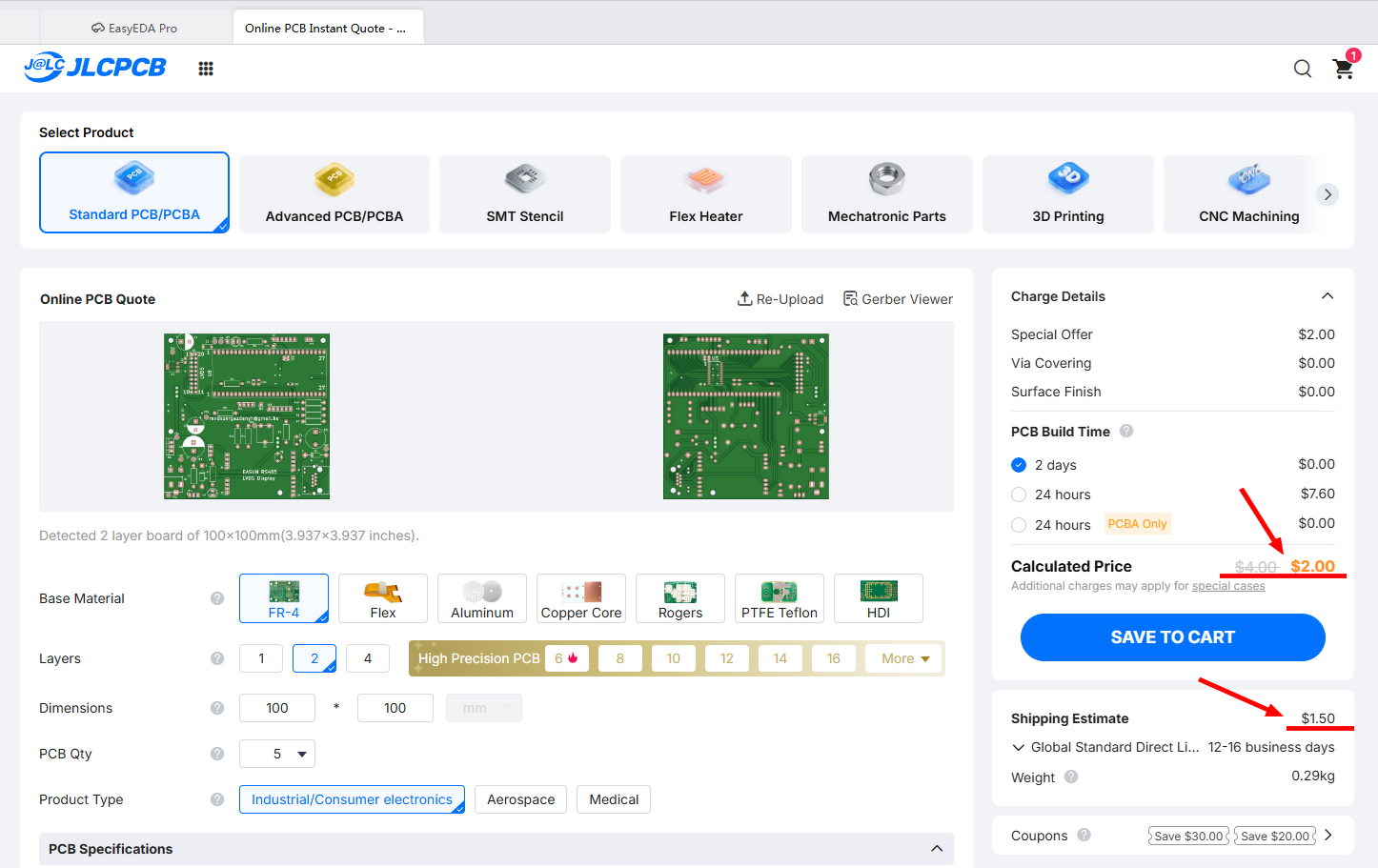

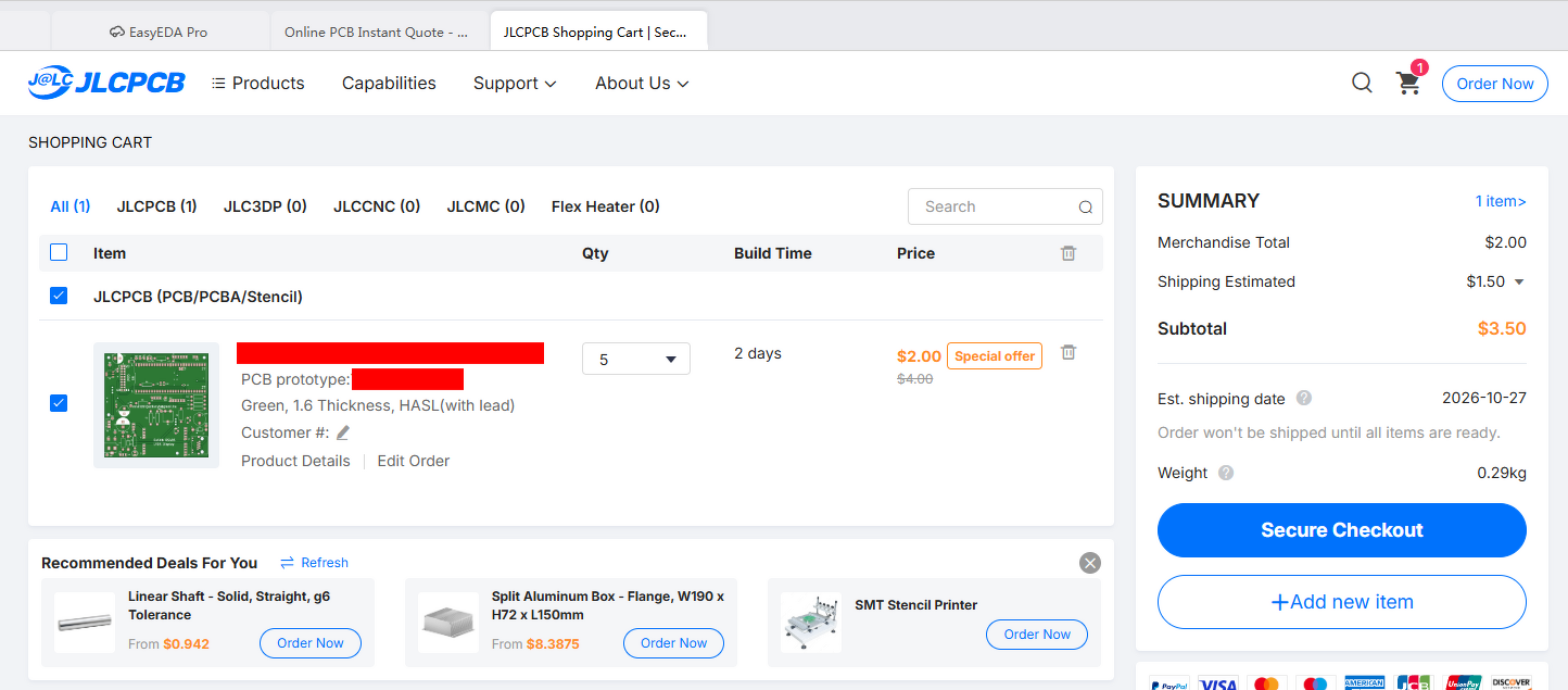

(#) Régi motoros válasza Alkotó hozzászólására (») Hé, 18:48 /
Úgy van. A gyártásból jött le 2$, és a szállításból kb 5$.
Kb két órám ment rá, és ebben benne van a hozzászólások megírása, és képek készítése is.
Úgy voltam vele, hogy bepróbálkozom hátha...
Ha már talált píz, miért ne hajolnék le érte?
