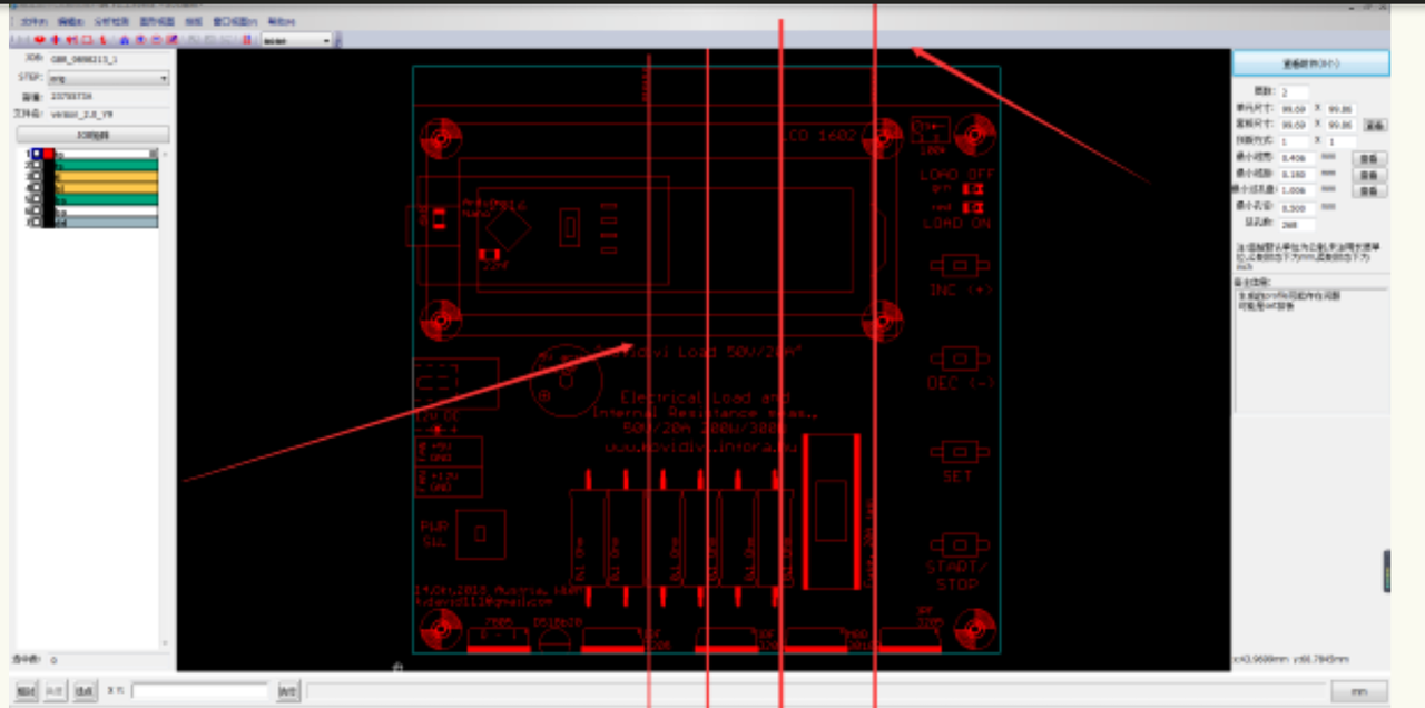

Helló!
JLCPCB-nél a v-cut-tal kapcsolatban van valakinek tapasztalata? Valamiért Alkotó neve ugrik be, mintha neki már készítettek volna v-cut-os nyákot.
Most én is megpróbálkoztam vele, de ezt írták vissza:
"Hi, so sorry for that we cannot make v-cut on the board for you since we can only cut from end to end and cannot stop in the middle: https://support.jlcpcb.com/article/49-pcb-panelization. Could you please check and fix ? Thanks~".
A v-cut végig ment volna az egész nyákon, a dimensions rétegbe húztam egy vonalat. Nem mondanám, hogy panelizálni akarok, viszont van egy 4cmx7mm-es nyák darab, amit el kellene választanom a fő nyákról. Előzőleg megoldottam majdnem végigfutó via-kkal, de gondoltam sokkal elegánsabb lenne a v-cut. A 10x10cm-es nyák felső részétől számítva 7mm-nél szerettem volna egy v-cutot kérni, a nyák teljes szélességében. Volt már akinek felár nélkül bevágták? Köszi.

(#) RoliNyh válasza Kovidivi hozzászólására (») Okt 16, 2018 /
Nekem ingyen megcsinálták, pedig nem is kértem. De mivel egyértelmű volt a gyártott panelen, hogy szét lesznek választva, rákérdeztek, hogy kérem -e. Mondtam nekik, ha ingyen van akkor igen. Lényegében a szitanyomatra rajzoltam a körvonalakat, gondolom azért kérdeztek rá.
Egyébként legalább egy képet tehettél volna fel, mert az üzenet szerint, valami olyasmi van,
hogy a marás csak a teljes panel hosszában vagy keresztben megoldható (ami logikus is),
középen nem tudnak megállni...

(#) bbb válasza Kovidivi hozzászólására (») Okt 16, 2018 /
Nekem gond nélkül bevágták, csak odafigyeltem arra, hogy a 2cm-es minimumban benne legyek, mert akkor ingyen van. Lehet, hogy valamit elnéztél és nem ér végig a v-cut, mit szerettél volna? Elvileg simán a dimensions rétegbe kell húznod egy egyenes vonalat hozzá, a vonalnak folyamatosnak kell lennie (nem szaggatottnak), illetve a panel két átellenes oldalát el kell érnie - nem érhet véget a panel közepén.
(#) Kovidivi válasza bbb hozzászólására (») Okt 16, 2018 /
Akkor ez lehetett a gond, nem érintkezett a vonal egyik vége a dimensions réteggel. Végig futott a nyákon, csak nem kapcsolódott. Akkor megrajzolom újra, és elküldöm nekik. Köszi a tippeket!
szerk: 2cm-es minimum szélesség? Hm. Szerintem nálam ez még nem lesz gond, mivel a panel szélétől 7mm-re kellene v-cut-olni, a panel szélét meg ugye elvágják. Megpróbálom, aztán lesz ami lesz.
A hozzászólás módosítva: Okt 16, 2018
Amit linkeltek neked a leírásban, azt olvasd végig, abban leírják ugyan ezeket A 20mm elvileg a megmaradó panelekre vonatkozik, ha a 7mm a szélső csíkod, akkor azt szerintem befogadják majd - legalábbis a leírásuk alapján.
(#) Kovidivi válasza bbb hozzászólására (») Okt 18, 2018 /
Válaszoltak azóta. Nem tudják v-cutolni sajnos a nyákom... Különösebb magyarázat nem érkezett. Elfogadták a tervet, kifizettem, majd írtak email-t, hogy probléma van, legyárthatják-e v-cut nélkül. Fel van töltve ugyanez a nyák, csak 5mm-es lyukakkal végiglyukasztva, azt is elfogadták már, kértem, azt gyártsák le a v-cut-os nyák helyett. Remélem ezt fogom megkapni.
(#) Kovidivi válasza Kovidivi hozzászólására (») Okt 18, 2018 /
Természetesen félreértették amit írtam, elkezdték legyártani... Valószínűleg az én hibám, annyit kellett volna írnom, please, don't make this pcb, i don't need without v-cut, please refund me.
Küldött egy képet, és ismét írta: nem tudnak megállni középen a szerszámmal (meddle...). Nem értem, honnan jött ez a három vonal, milyen összefüggés van az én nyákommal, az én v-cut-om merőleges a jelenlegiekre, ilyen vonalak nem léteznek a gerberben. Megrendelem inkább 0.5mm-es lyukakkal, nem éri meg szórakozni ezzel...

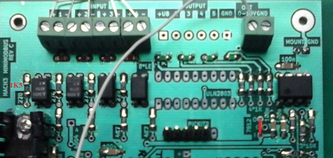

Én egyszerűen ráírom a rézrétegre az alkatrészértékeket, így gyorsan lehet ültetni, nem kell keresgélni, az értéket, meg poziciót.
Amit viszont kínában gyártattam, mivel ingyen van, rátettem külön
(#) Ge Lee válasza pipi hozzászólására (») Okt 28, 2018 1 / 1
Nem tudom, de nekem ez nagyon nem tetszik, ahogy a pozíciónyomtatás sem, de ezt már írtam. Az utóbbi időben lett divat, régen nem csinálták. Az oka meg gondolom az, hogy a 80-as 90-es években gép ültetett, az tudta mit hova kell rakni, ma meg a kis kínai csinálja kézzel, mert így olcsóbb.
Az viszont akkor sem fér a fejembe, hogy mitől lenne így gyorsabb ültetni, mintha papírra van nyomtatva az ültetési rajz? Semmivel nem gyorsabb, csak rondább a nyák. Sőt, én az utóbbi időben már a papírra történő nyomtatással sem bajlódok. Ott van az asztalon a páka mellett egy olcsó laptop, direkt ilyen célokra, megnyitom rajta a fájlt és ültetek. Az SMD is egyszerűbb, mert olyankor csak nyomni kell egy tükrözés gombot.
Egyébként éppen emiatt én sem szoktam pozíciószámokat irkálni már a nyáktervre sem, csak az értéket.

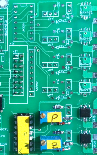

(#) vargham válasza Ge Lee hozzászólására (») Okt 28, 2018 / 1
A pozíció jelölés az nagyban megkönnyíti a hibakeresést is.
(#) CHZ válasza pipi hozzászólására (») Okt 28, 2018 /
Szerintem is hasznos a beültetési oldal megjelenítése, nem kell elhinni minden mondvacsinált indokot. Sok előnye van, beültetést könnyebbé teszi, mérések, javítások során is sokat segít.
Főleg akkor, ha nem saját tervezésű panelen kell, javítást, mérést végezni. Csatlakozási pontok értelmezhetőek, nem kell találgatni mi hová van bekötve, stb..

(#) Alkotó válasza Ge Lee hozzászólására (») Okt 28, 2018 /
„... a pozíciórajz ... nem mellesleg szigetelési vagy impedancia problémákat is felvet ha olyan jellegű a panel.”
Profi panelek esetén a rézréteg tetején lévő forrasztásgátló lakkozás kimondottan jól szigetel. Meg többszörözi a levegőhöz képesti átütési szilárdságot. Ennek tetejére jön a felirat (ami feltevésem szerint szintén szigetelő festékkel készül), tehát a felirat nem érintkezik a rézréteggel.
Esztétikai alapon is vizsgálható a kérdés. Mégpedig a rézréteg rajzolatát akarjuk-e látni, vagy inkább egy ezt jól eltakaró színes alapon a pozíciórajzolatot.
De otthon készült panelek esetén -elsősorban a vegyszerállóság hiánya és a tonerpor ismeretlen összetétele miatt- a felirat valóban határozottan kétséges.
