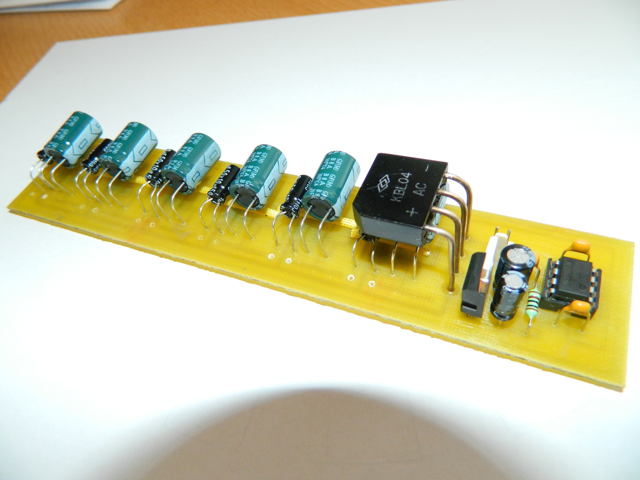

(#) JZoli válasza johny999 hozzászólására (») Márc 14, 2013 /
Nagyon jó lett a panelod! Tudna ez 700mA-t is? Ha igen és persze publikus érdekelne a rajza is! Esetleg a panelrajz is!

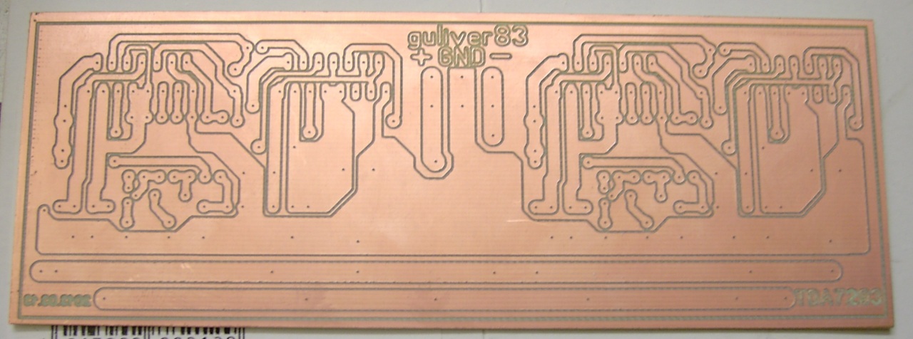

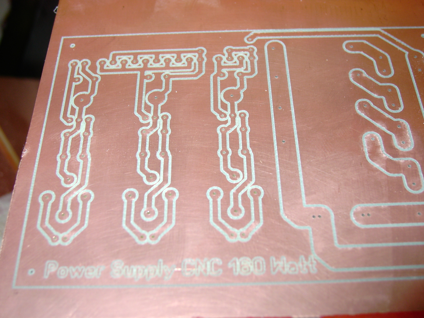

(#) guliver83 hozzászólása Márc 14, 2013 /

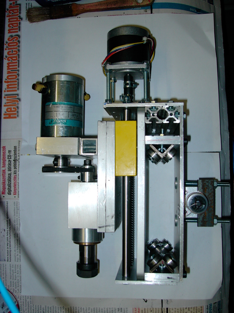

Egy pár napja lett kész a CNC gépem és az első munkám egy nyák gravírozás TDA7293-as végfokhoz.
És még egy két fotó Z tengely és a burkolata.
(#) johny999 válasza JZoli hozzászólására (») Márc 14, 2013 / 1
Persze, csak át kell számolni az ellenállás értékét. Az IC adatlapjában le van minden írva. Mellékeltem a tervet is.
(#) Szammer válasza guliver83 hozzászólására (») Márc 14, 2013 /
Hát gratula, jó lett.
A CNC-hez meg különösen. Tennél fel a gépről fotókat?
Üdv:
Zsolt
A hozzászólás módosítva: Márc 14, 2013

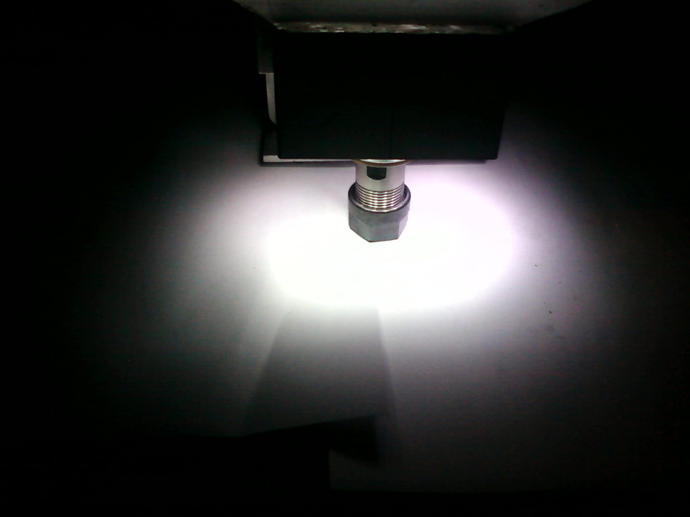

(#) kameleon2 válasza guliver83 hozzászólására (») Márc 14, 2013 /
Szia! Szuper lett. Mekkora és milyen marót használtál? Elég szélesnek tűnik az izolációs sáv. A munkaterület megvilágítás is szuper. Én most szerényen egy LED-et akartam csak rábiggyeszteni a 3W-osból az enyémre, de ez pazar. A panelt nem a cnc-vel fúrod ki? Kontúrmarás? A munkaasztalon milyen alátétet használsz, mert nekem nagyon kényes a síkra a panelmarósdi. Egy pici egyenetlenség és már vagy a fólia fölött kapar a maróhegy, vagy az üvegszálba mélyed jobban. Igaz én óvatosságból, mivel nagyon törtek először a gravírhegyeim 90 fokos változattal kezdtem marni. Ez maximum csak kopik. Végre egy sorstárs ! Milyen szoftvert használtál a panelhez? Mekkora a megmunkálómotorod? Hű de sok kérdésem lenne...
(#) guliver83 válasza kameleon2 hozzászólására (») Márc 14, 2013 /
40 fokos gravír tűvel csináltam.
Azt asztal fel kell szabályozni az nélkül nem lehet semmit csinálni.
Fúrni nem akartam, de azt is meg csinálhattam volna.
Kontúrmarás az asztalon volt.
Pont úgy állítottam be, hogy az asztalba ne érjen bele .
1500 as előtolás 15 ezres marómotor fordulattal.
Sprint Lajout-tal tervezek és Exportálom HPGL
És Mach1Filter-el pedig G-kódot csinálok belőle.
Tyűh! Mekkora a gravírtű hegyed? Én 0.2mm-est használok, de már rendeltem 0.1-est is, mert sajnos kell. Én Eagle-t használok és pcb-gcode.ulp -t eagle-n belül, aztán basic cnc vieweren belül tudom ellenőrízni a végeredményt, minden jól lett-e beállítva, szerszámpálya stb ez nem is kellene, de vizuális típus vagyok. A végén Mach3. A síkbahúzás evidens, de sajnos olyat is tapasztaltam, hogy kétoldalas öntapis szőnyegragasztóval lerögzítve a panelt egy egyszerű légbuborék is felemeli a panelt. Az én motorom sajnos csak 10.000-et tud forogni (szénkefés DC), de most már előbb utóbb veszek egy nagyobb motort. Kínában találtam is egyet, ami Kress ár alatt van, 800W , 35000-et forog és vízhűtéses...
Írtam!
(#) TAKLACO válasza guliver83 hozzászólására (») Márc 14, 2013 /
Hello ! A nyak lapokrol hianyolom lyukakat a sarkakbol hogy rogzitteni lehessen , utolag tolomercevel kijelolni es kifurni eleg maceras.
(#) zolika60 válasza TAKLACO hozzászólására (») Márc 14, 2013 /
Talán mégsem lehetetlen.
(#) djloui válasza guliver83 hozzászólására (») Márc 14, 2013 /
Szia frankó a géped, én csak álmodtam ilyenről mikor ezt csináltam, persze ez 2 nap alatt elkészült konyhaszekrényből csak egy prototípusnak indult és így is marad örökre. Vannak már nagyobb motorok, majd talán tavasszal nekiállok egy nagyobbnak. Tiéd a szépség, enyém a szörnyeteg.
(#) guliver83 válasza djloui hozzászólására (») Márc 15, 2013 /
Szerintem első gépnek nagyon is jó!
Nekem is csak úgy indult, hogy valamit összedoboz és kész, de nem ez lett a vége.
Idővel csinálok egy másik gépet is. Egyenlőre ez nagyon is jó, főleg arra, hogy mindet megtanuljak rajta.
(#) petemazi válasza akos70 hozzászólására (») Márc 15, 2013 /
Honnan van a doboz?!
(#) sastas01 válasza djloui hozzászólására (») Márc 15, 2013 /
Egy közelítő pontosságot, kotyogást, stb. tudsz mondani?
(#) akos70 válasza petemazi hozzászólására (») Márc 15, 2013 /
Varrógéppedál.
(#) djloui válasza sastas01 hozzászólására (») Márc 15, 2013 /
Nem próbáltam majd csinálok vele egy teszt kört, benne x-el és megmutatom. Ezek a fiókcsúszkák elég jók, de csak a rövidek, mint látod is az y-tengelyt megerősítettem egy nyomtatóból bontott rúddal hogy pontosabb legyen. Ez ennyi nem kívánom tovább fejleszteni, de tanulásra és szórakozásra tökéletes. Jó nézni hogy egy gépnek nevezett konyhaszekrény csinál valamit ráadásul magától

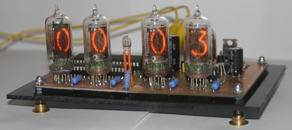

(#) Atosz90 hozzászólása Márc 15, 2013 / 1
Végre elkészült a non-multis kistestvér is
(#) kaqkk válasza Atosz90 hozzászólására (») Márc 15, 2013 /
És a Big brother programja ketyeg benne ??
(#) Atosz90 válasza kaqkk hozzászólására (») Márc 15, 2013 /
Bizony bizony, a te általad írt progi dobog benne
A hozzászólás módosítva: Márc 15, 2013

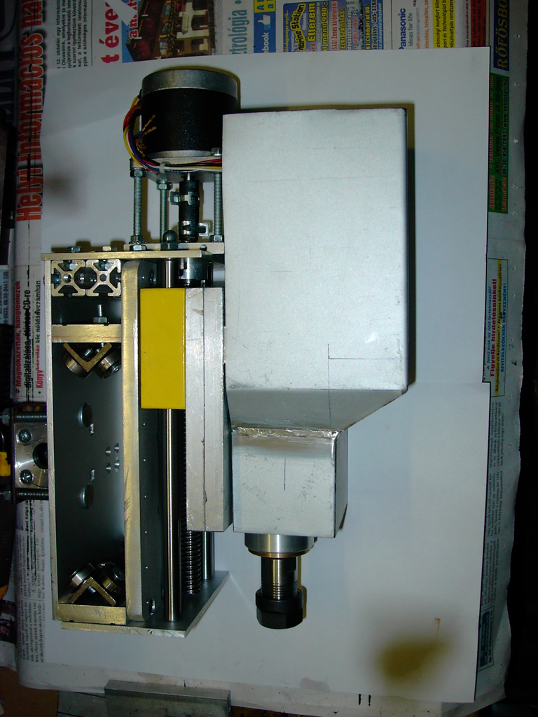

(#) guliver83 hozzászólása Márc 16, 2013 / 1
Nagyon megtetszett ez a nyák gravírozás.
Kellet egy lágyindítótt csinálnom és egy tápegységet .
Még nincs beültetve az alkatrész, csak a panel van kész.
És végül a CNC gépemről egy fotó!
Még van rajta munka, a vezetékezés és egy kis burkolat és a meghajtónak egy jó kis dobozt csinálni.
(#) mrobi válasza guliver83 hozzászólására (») Márc 16, 2013 /
Milyen vonalvastagságig tudsz vele lemenni?
(#) Pulyka válasza guliver83 hozzászólására (») Márc 17, 2013 /
Nekem nagyon tetszik..
A mechanikát, és a fúrót még össze is tudnám dobni, de a vezérlés más kérdés, azon kívül ez sokkal környezetbarátabb, egyszerűbb módszer. Ha elkopik a fúró, csak ki kell cserélni, mehet beolvasztásnak, és az újrahasznosított fémből készül is egy másik.
A levilágításnál pl. ki kell dobni a maró folyadékot, a lakkot, az előhívót, sőt még a fóliát is..(nálam legalábbis, én levilágítással dolgozom..)
Én szerintem egy 100Ft-os nagyságú kis panelt fogok majd megépíteni, ahhoz már lehet, hogy ez bonyolult lenne, és nem is biztos, hogy van olyan fúró, ami pl. tized millimétert is tud gravírozni.
Sok sikert a további munkákhoz is.
