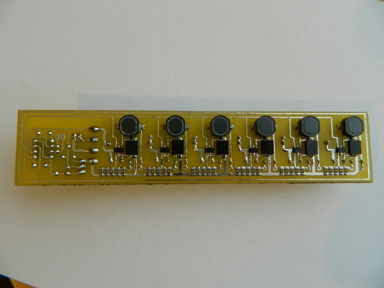

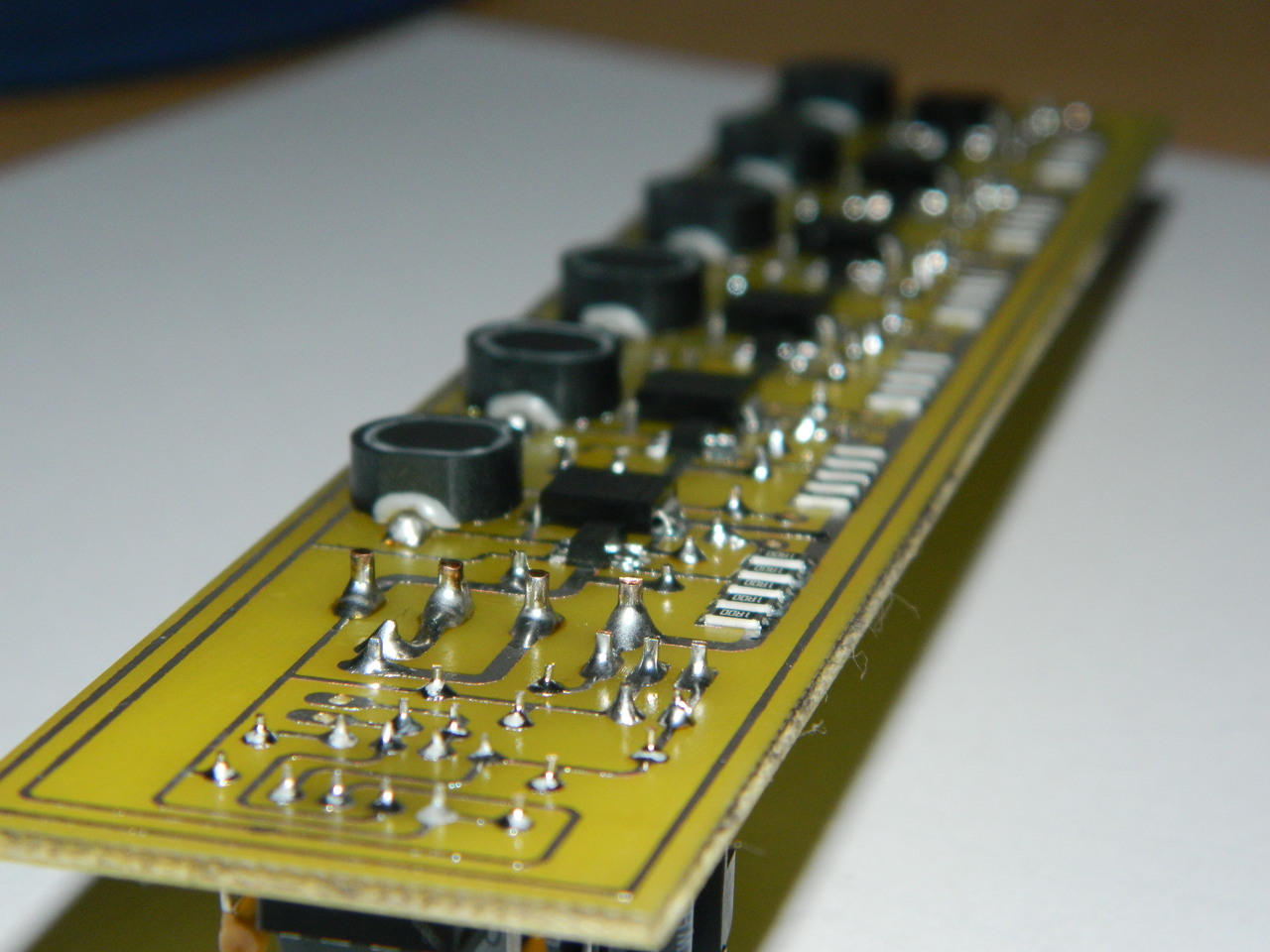

6x 500mA PT4115 áramgenerátor NE555 dimmerrel + DIY spotlight (3x Osram Golden DRAGON Plus 4000K LED)
A hozzászólás módosítva: Márc 14, 2013
(#) JZoli válasza johny999 hozzászólására (») Márc 14, 2013 /
Nagyon jó lett a panelod! Tudna ez 700mA-t is? Ha igen és persze publikus érdekelne a rajza is! Esetleg a panelrajz is!

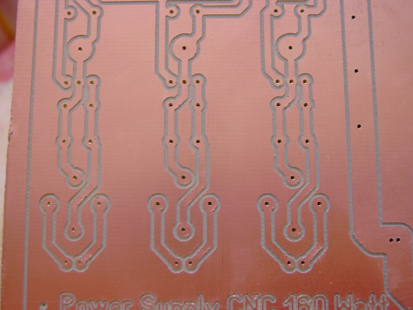

Egy pár napja lett kész a CNC gépem és az első munkám egy nyák gravírozás TDA7293-as végfokhoz.
És még egy két fotó Z tengely és a burkolata.
(#) johny999 válasza JZoli hozzászólására (») Márc 14, 2013 / 1
Persze, csak át kell számolni az ellenállás értékét. Az IC adatlapjában le van minden írva. Mellékeltem a tervet is.

(#) kameleon2 válasza guliver83 hozzászólására (») Márc 14, 2013 /
Szia! Szuper lett. Mekkora és milyen marót használtál? Elég szélesnek tűnik az izolációs sáv. A munkaterület megvilágítás is szuper. Én most szerényen egy LED-et akartam csak rábiggyeszteni a 3W-osból az enyémre, de ez pazar. A panelt nem a cnc-vel fúrod ki? Kontúrmarás? A munkaasztalon milyen alátétet használsz, mert nekem nagyon kényes a síkra a panelmarósdi. Egy pici egyenetlenség és már vagy a fólia fölött kapar a maróhegy, vagy az üvegszálba mélyed jobban. Igaz én óvatosságból, mivel nagyon törtek először a gravírhegyeim 90 fokos változattal kezdtem marni. Ez maximum csak kopik. Végre egy sorstárs ! Milyen szoftvert használtál a panelhez? Mekkora a megmunkálómotorod? Hű de sok kérdésem lenne...
(#) guliver83 válasza kameleon2 hozzászólására (») Márc 14, 2013 /
40 fokos gravír tűvel csináltam.
Azt asztal fel kell szabályozni az nélkül nem lehet semmit csinálni.
Fúrni nem akartam, de azt is meg csinálhattam volna.
Kontúrmarás az asztalon volt.
Pont úgy állítottam be, hogy az asztalba ne érjen bele .
1500 as előtolás 15 ezres marómotor fordulattal.
Sprint Lajout-tal tervezek és Exportálom HPGL
És Mach1Filter-el pedig G-kódot csinálok belőle.
Tyűh! Mekkora a gravírtű hegyed? Én 0.2mm-est használok, de már rendeltem 0.1-est is, mert sajnos kell. Én Eagle-t használok és pcb-gcode.ulp -t eagle-n belül, aztán basic cnc vieweren belül tudom ellenőrízni a végeredményt, minden jól lett-e beállítva, szerszámpálya stb ez nem is kellene, de vizuális típus vagyok. A végén Mach3. A síkbahúzás evidens, de sajnos olyat is tapasztaltam, hogy kétoldalas öntapis szőnyegragasztóval lerögzítve a panelt egy egyszerű légbuborék is felemeli a panelt. Az én motorom sajnos csak 10.000-et tud forogni (szénkefés DC), de most már előbb utóbb veszek egy nagyobb motort. Kínában találtam is egyet, ami Kress ár alatt van, 800W , 35000-et forog és vízhűtéses...

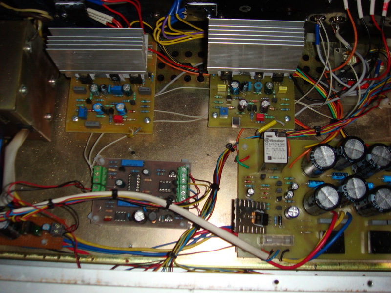

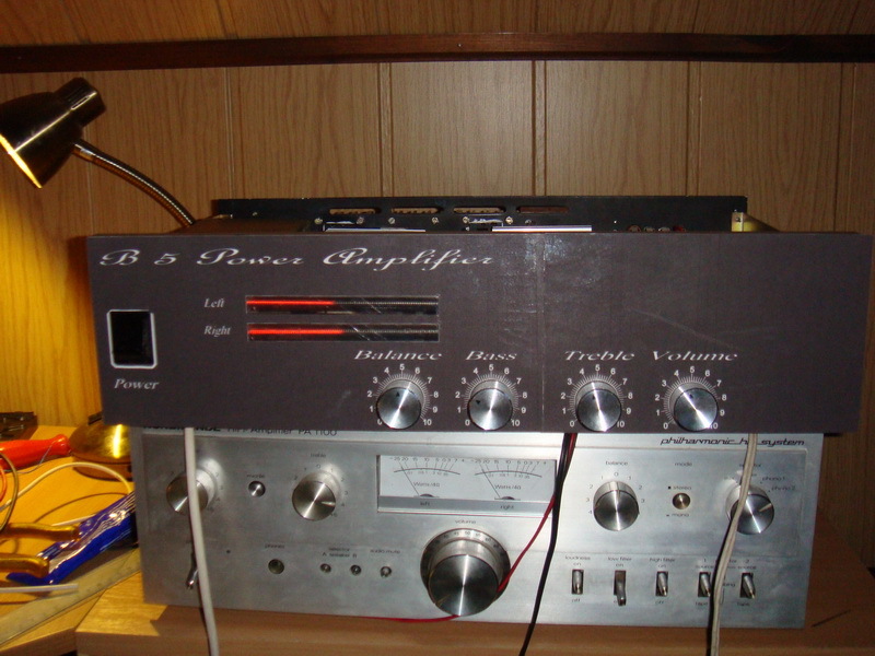

Elkészült a B5 e Videoton Ra 6363 Házában csücsül. Dolgozik benne egy lm 1036-os hangszín és a plazmacsöves kivezérlésmérő.
(#) accaboj válasza nagysasy hozzászólására (») Márc 16, 2013 /
Egy sokkal ócskább hangú végfokot is köthettél volna az LM1036 után.
(#) nagysasy válasza accaboj hozzászólására (») Márc 16, 2013 /
Csak azért került bele mert már 3 éve pihen a panel. Hát beleraktam.
(#) guliver83 hozzászólása Márc 16, 2013 / 1
Nagyon megtetszett ez a nyák gravírozás.
Kellet egy lágyindítótt csinálnom és egy tápegységet .
Még nincs beültetve az alkatrész, csak a panel van kész.

(#) mrobi válasza guliver83 hozzászólására (») Márc 16, 2013 /
Milyen vonalvastagságig tudsz vele lemenni?
