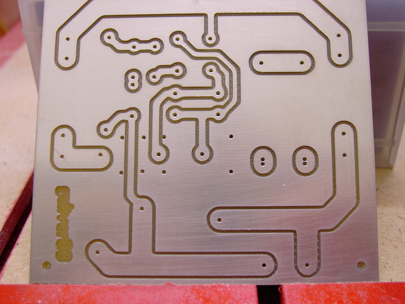

(#) zenetom válasza guliver83 hozzászólására (») Márc 17, 2013 /
Egy ilyen géppel nekem is tetszene a nyák gravírozás
Gratula!
Mennyi idő alatt végez egy nyákkal (pl. ezzel) ?
(#) guliver83 válasza zenetom hozzászólására (») Márc 17, 2013 /
Egy pár perc, de sok mindentől függ, gravírtű, marómotor sebsebégétől, előtolás. Itt kétszer mentem végig a vezetősávok mellet, dupla annyi idő volt. Kb 15-20 perc, de nem néztem
(#) dudassandor1 válasza guliver83 hozzászólására (») Márc 17, 2013 /
Gratulálok a marógéphez, remek munka (és az is amit végez)! Nagyon tetszik nekem is, és tényleg nagyon jó, hogy a nyákkészítés "tiszta" módon hajtható végre. Szuper!
(#) guliver83 válasza dudassandor1 hozzászólására (») Márc 17, 2013 /
Köszönöm!!!

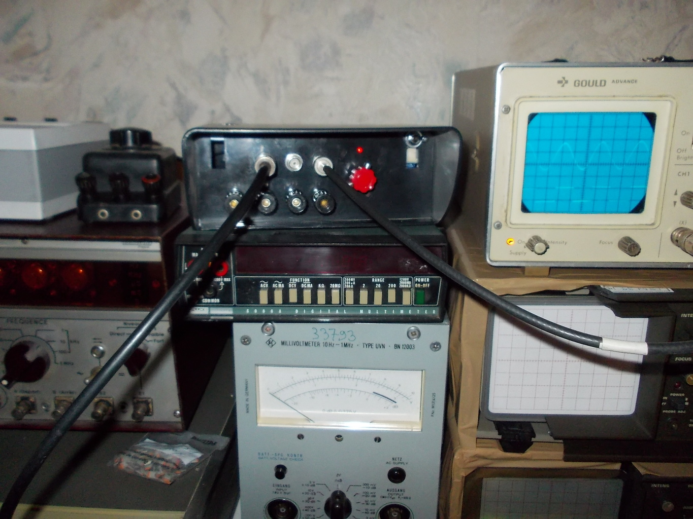

(#) blasz hozzászólása Márc 17, 2013 /

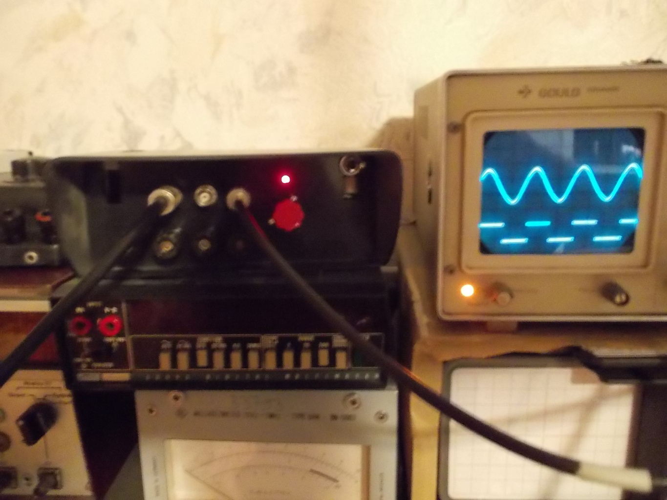

Sziasztok összedobtam egy jelgenerátort,tök amatőr módon,de működik,szinusz, fűrész,négyszögjel amit tud

(#) kocsgab002 válasza blasz hozzászólására (») Márc 17, 2013 /
Szia.
Esetleg publikus a kapcsolási rajza?
(#) Szpisti válasza kocsgab002 hozzászólására (») Márc 17, 2013 /
Bizonyára publikus, de ha nem akkor épp ma találtam egy hasonlóról részletes dokumentációt. Funkciógenerátor

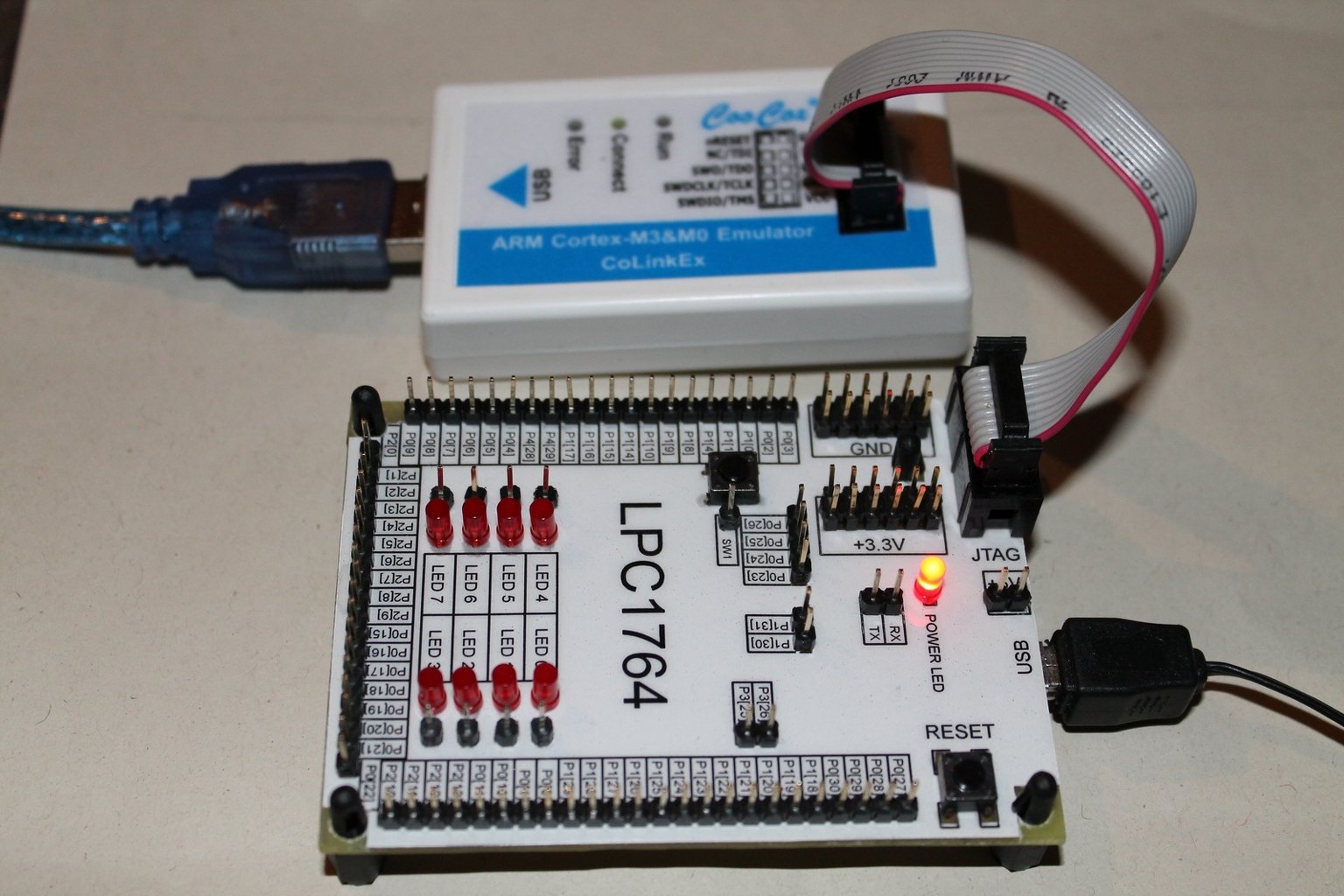

Ma készült el, LPC1764 próba panel.
Minden port láb kivezetve, plusz a jtag, reset gomb. USB tápellátás, ill. külső táp. Van rajta egy FT232, 8 led, és egy nyomógomb.
Egy új dolgot próbáltam ki, mégpedig a feliratozást. Műanyag laminált papír, elég időt álló,
nem kopnak le egyhamar a feliratok Sajnos a nyákon van pár hiba amit javítani kellett, de már nem akartam újat nyomtatni... Egyébként hibátlanul működik
(#) kameleon2 válasza Hooligan01 hozzászólására (») Márc 17, 2013 /
Kitünő lett !
(#) dudassandor1 válasza Hooligan01 hozzászólására (») Márc 18, 2013 /
Ez igényes lett nagyon! Le a kalappal!
(#) zolika60 válasza Hooligan01 hozzászólására (») Márc 18, 2013 /
Igényes szép munka gratulálok! az a kis NYÁK hiba igazán semmiség.

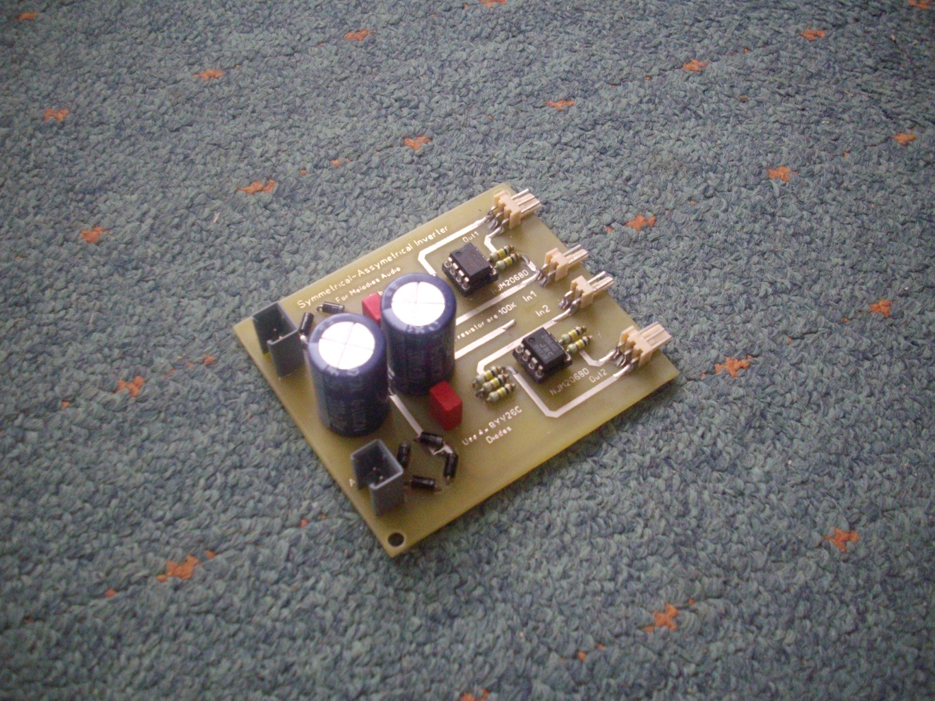

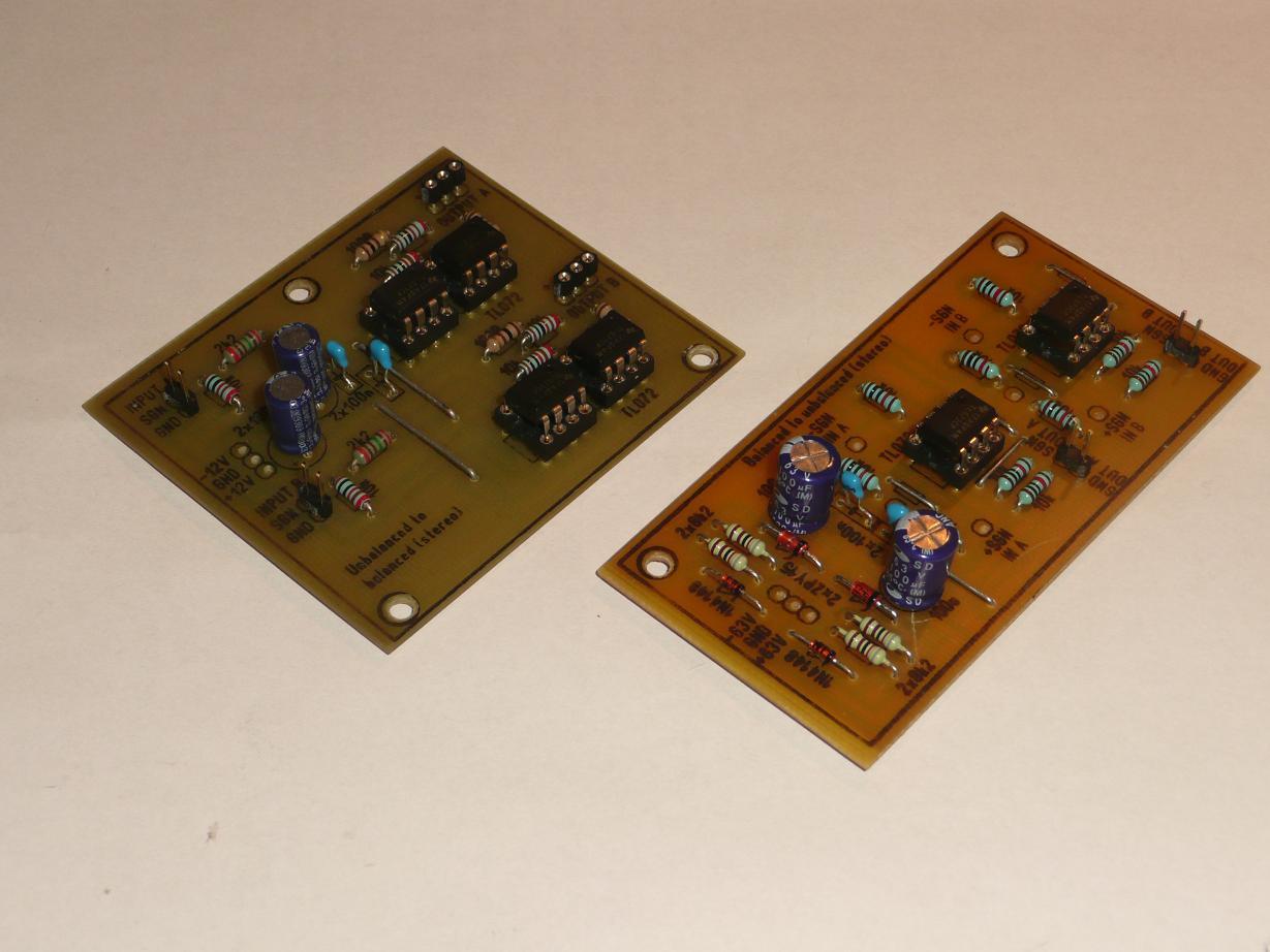

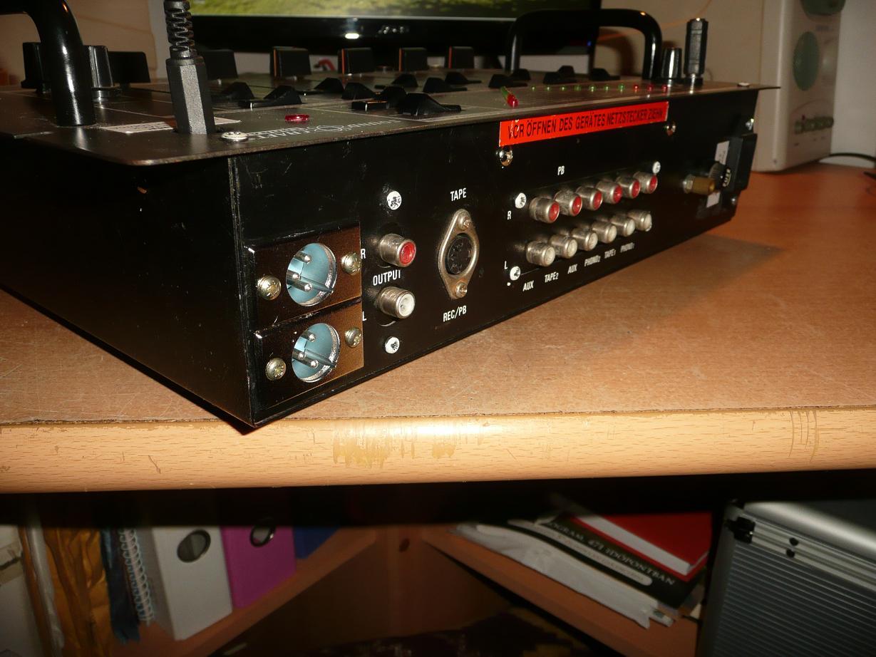

Építettem egy jel szimmetrizálót és egy aszimmetrizálót. A szimmetrizálót - és az XLR aljzatokat - bele is tettem a keverőpultba kiegészítve az RCA kimenetet, szépen teszi a dolgát. Az aszimetrizáló pedig az egyik végfokba kerül majd.
(#) emersys válasza dudassandor1 hozzászólására (») Márc 18, 2013 /
Szia.
Nagyon szép lett.
Én is építenem egyet tegnap, -de más okból..

Meg tudnátok mondani, hogy ilyen csatlakozót és a hozzá való rádugható "anyát" hol lehet beszerezni?
(#) _vl_ válasza JZoli hozzászólására (») Márc 18, 2013 /
NSL25/NSG25: Bővebben: Link
Az anyához külön kell az érintkezőket megvenni.
(#) JZoli válasza _vl_ hozzászólására (») Márc 18, 2013 /
Köszi, ezek egész jók!

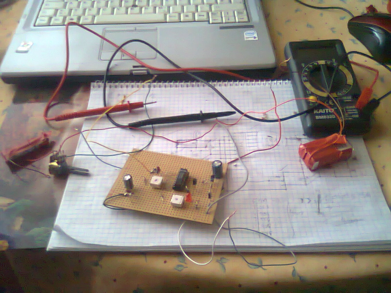

(#) Danek497 hozzászólása Márc 18, 2013 /

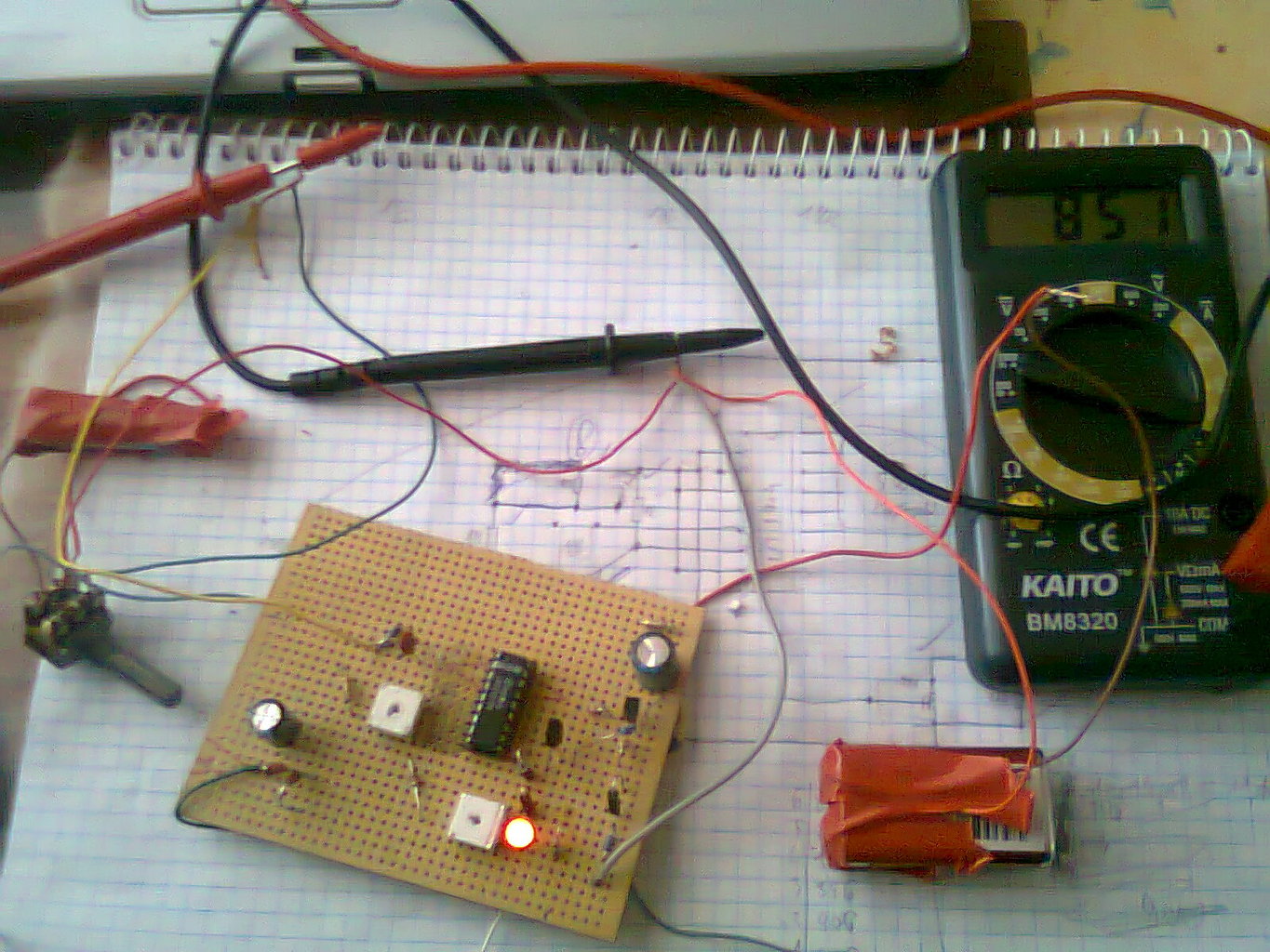

A lambda monitor után felbátorodva elkészítettem az EFIE áramkört, autóba még nem volt, a tesztelés bíztató.
Kis szépítgetés, doboz, és mehet az autóba.
(#) kocsgab002 válasza Danek497 hozzászólására (») Márc 18, 2013 /
Mit is csinál ez az áramkör?

Nagyon szép, igényes munka! Gratula!
(#) Szpisti válasza kocsgab002 hozzászólására (») Márc 18, 2013 /
Átveri az autóban a kompútert
A lambda szonda jelszintjét tolja el ha igaz.
Nálam legalább is arra szolgál.
Ha ritkábbnak érzi a szonda a befecskendezett keveréket (annak égéshőjét), akkor az utánaszabályoz és vastagabban spricceli a naftát. Attól szokott többek közt kevésbé dús keveréket érzékelni, ha pl. HHO gázkeveréket adagolnak a légszűrőbe.
Hogy emiatt ne legyen nagyobb a fogyasztás (hanem kevesebb) a normálisnál, kell ez az elektronika.
