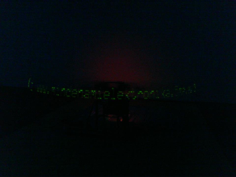

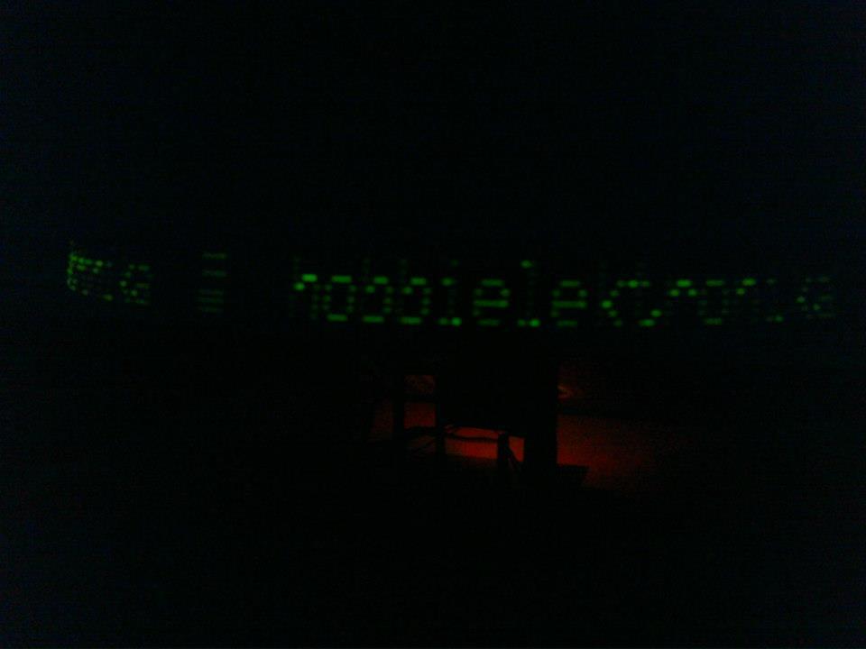

Nemrégi projectemet az MSP430 spinning led kijelzőt gondoltam újítok egy picit rajta. A piciből végül elég nagy lett . Rotor csere történt egy függőleges kijelzésű nagyobb átmérőjű rotort építettem. Anno megbántam hogy pici rotort építettem azon max 1 szó fért ki,de ezzel már akár egy egész mondat is kifér. Volt itthon pár zöld led modulom tökéletes volt a célra kicsik és így a pixelek is szebbek. Hozzáteszem az anyag amiből építtem nevetséges dolgok pár dirib-darab nyák a rotor pedig egy DVD borító háza.
Elnézést,kérek mindenkitől de aki már épített ilyet azt tudja hogy nagyon nehéz lencsevégre kapni mert zavarja a kamerát a villódzás plusz nálam még elég haloványok a ledek is a multiplexelés miatt. Élőbe százszorta szebb és nagyon látványos a szinkronnal sincs gond weblapom címét gyönyörűen írja ki. Ez a video inkább összefoglaló.

(#) Mybuster válasza Mybuster hozzászólására (») Márc 29, 2013 /
Két képet sikerült összehoznom...
(#) proli007 válasza Mybuster hozzászólására (») Márc 29, 2013 / 1
Hello! Igen. Ez a "két néger az alagútban" c. festmény részlete? üdv!
(#) sanykaraj válasza Mybuster hozzászólására (») Márc 29, 2013 /
Hát ez a webcím betűző versenyre való , de jó bár a kép tényleg homályos.
(#) Mybuster válasza proli007 hozzászólására (») Márc 29, 2013 /
Üdv hát igen,de orvosolom majd egy uln2003-Al és jobban meghajtom ledeket
(#) Mybuster válasza sanykaraj hozzászólására (») Márc 29, 2013 /
Hehe igen de orvosolom mielőbb.

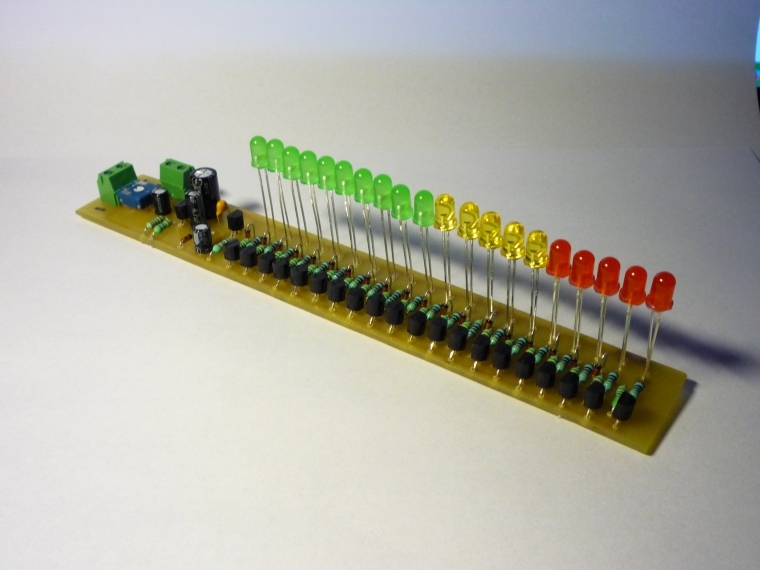

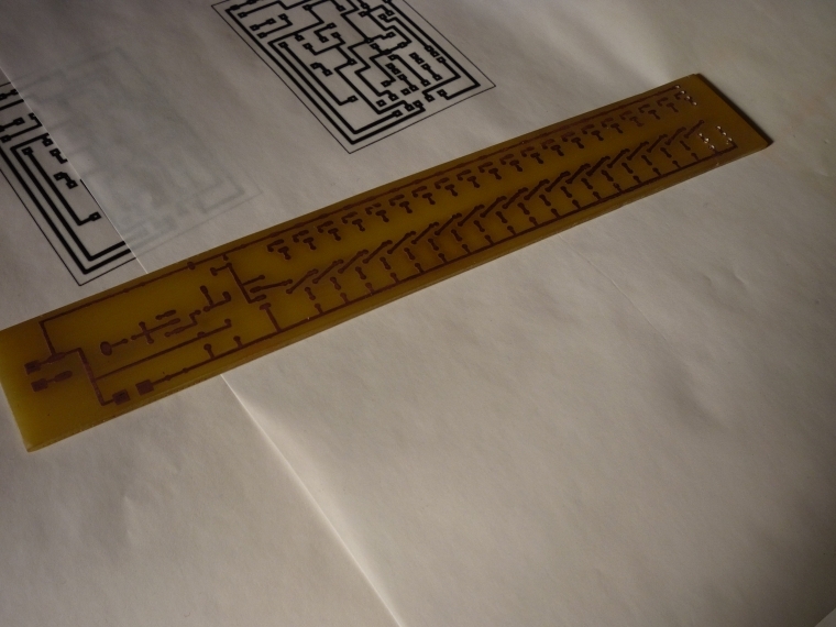

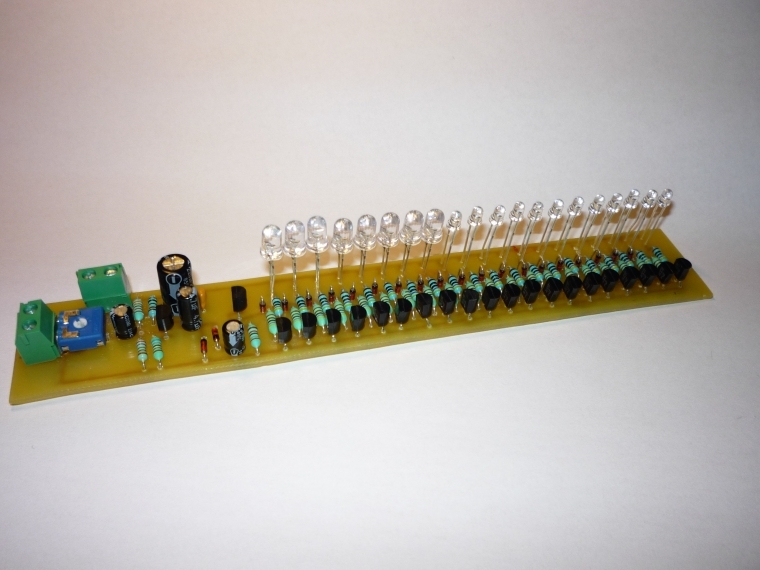

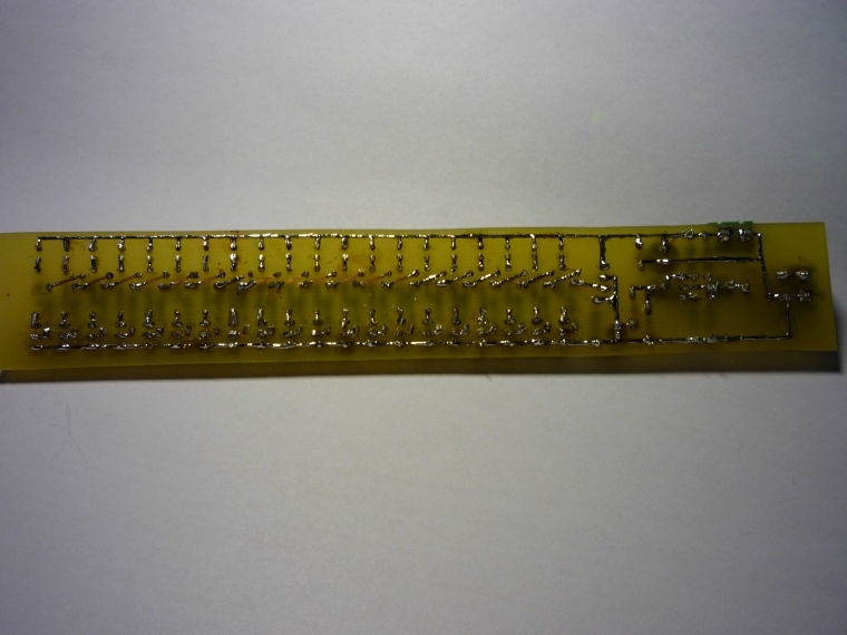

Én két 20 ledes kivezérlésjelzőt építettem tranzisztorok segítségével. Az egyikbe sima ledeket raktam, a másikban nagy fényerejűeket. Annyi szépséghibája van, hogy nem volt itthon egyforma méretű ledem és a forrasztás sem a legszebb. Úgy nézzétek, hogy eddig nem igazán gyártottam saját áramköröket.
(#) zolika60 válasza Zsolt32 hozzászólására (») Márc 30, 2013 /
Első áramkörnek kiváló, gratulálok. A forrasztásban meg gyakorlat tesz a mestert. Csak így tovább.
(#) kuka88 válasza Zsolt32 hozzászólására (») Márc 30, 2013 /
Szép lett. Esetleg egy videót?

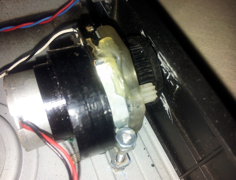

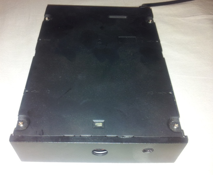

(#) Keresztes Vitéz hozzászólása Márc 30, 2013 / 1

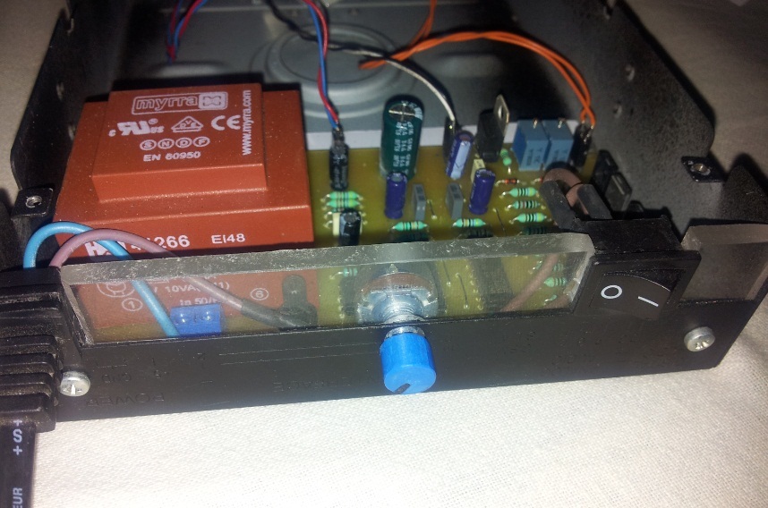

Pár napja lett készen ez a szerkezetem. A burkolat egy CD olvasó ház, a lézer DVD íróból való, a motor innen, valamint egy ütemvezérlő áramkör működik benne. Az optika egy lézer pointerből van, ezt egy plexi lapba erősítettem és került rá egy fogaskerék, ezt hajtja a motor. 5 méterről kb 3 méteres "képet" vetít.
Íme egy videó róla.

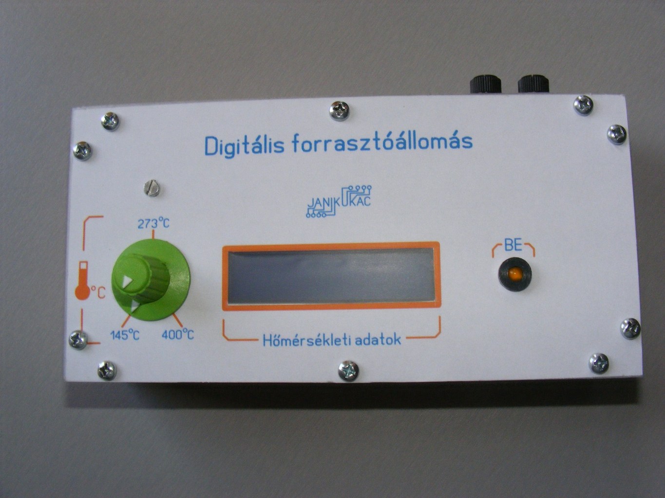

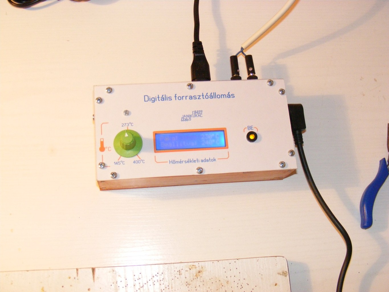

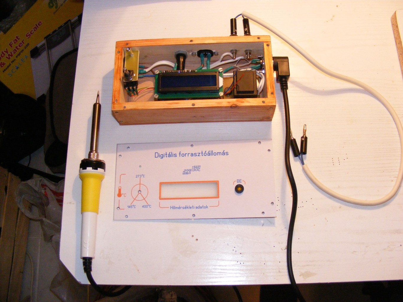

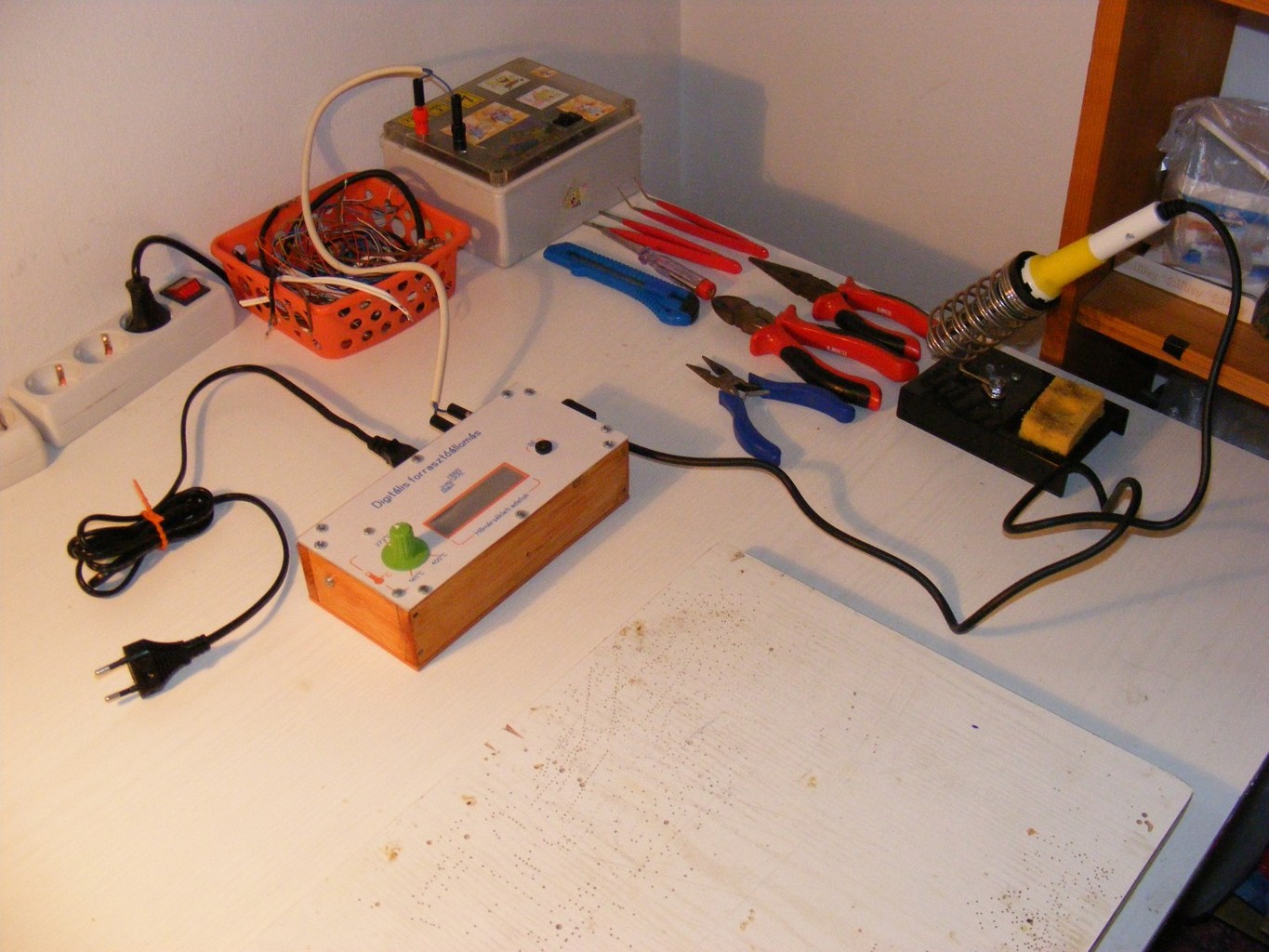

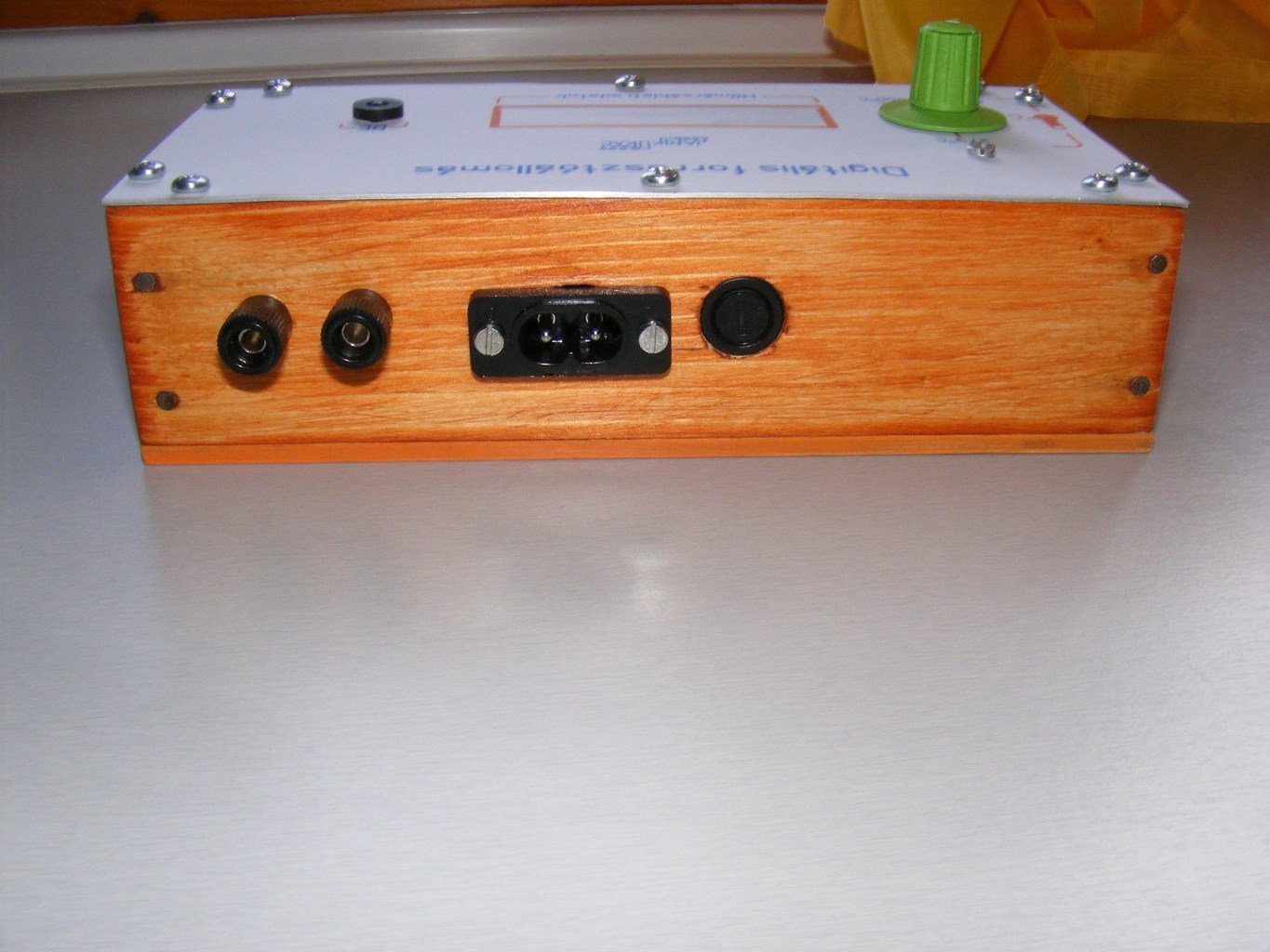

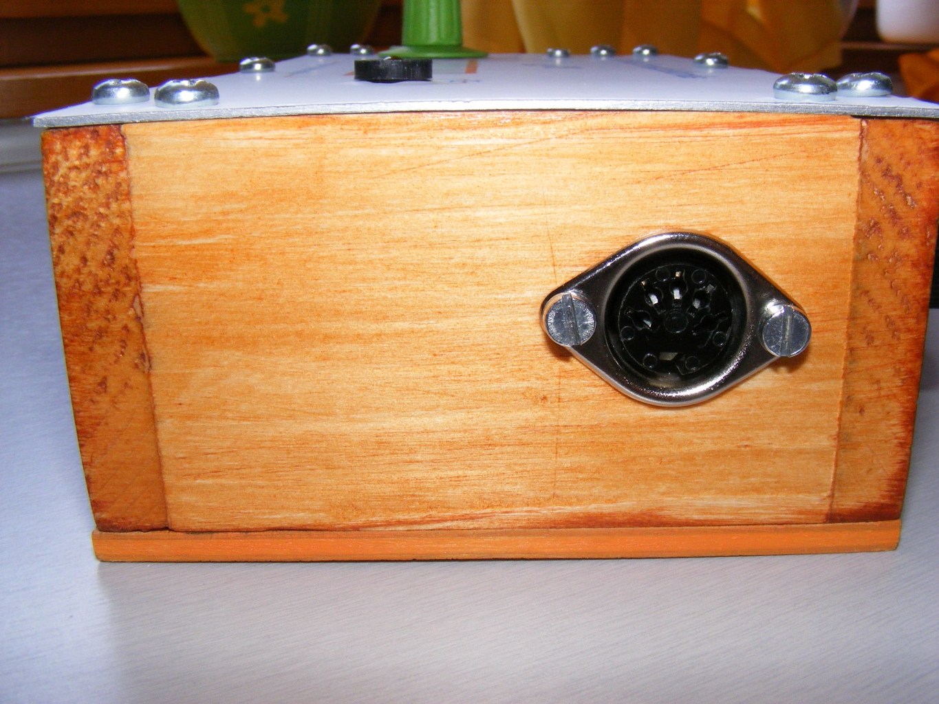

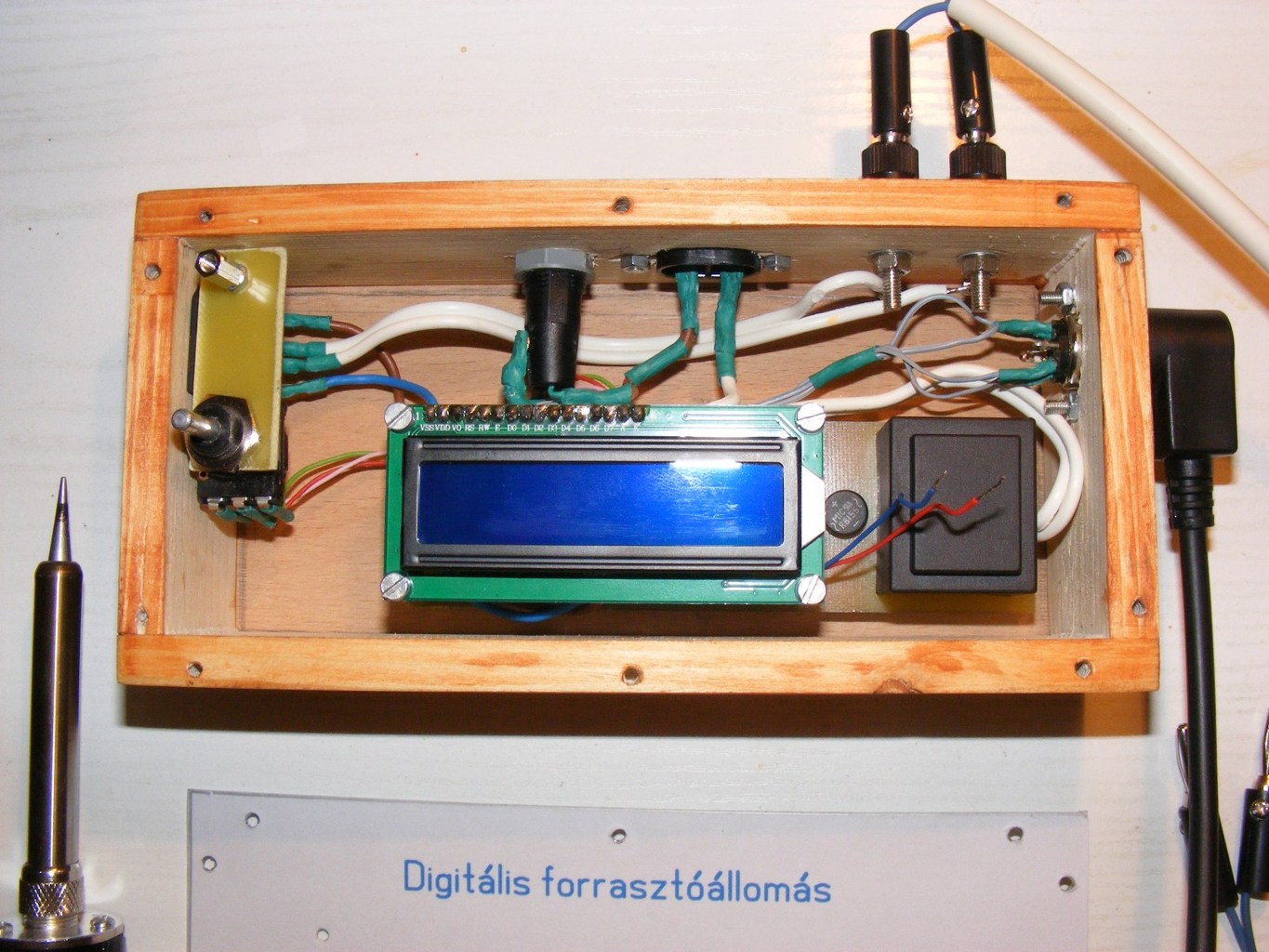

Azt hiszem elkészítettem eddigi fő művemet. A szóban forgó digitális forrasztóállomásomat Vicsys terveit picit átdolgozva szeptemberben kezdtem el megépíteni. A doboz készítése pedig december 28.-a körül kezdődött. Mivel minden időmet az iskolának szentelem, így most, a Húsvéti szünetben tudtam csak befejezni, annak ellenére, hogy az elektronika része már hónapokkal ezelőtt kész volt.
Fő célom az volt, hogy minél kisebb legyen az egész forrasztóállomás vezérlő része. A páka táplálása a kattogós Weller-nek a trafójáról jön a banán dugón keresztül. (remélem Vic nem felejtette el, hogy fogadtunk, kié lesz a kisebb.. bár szerintem most Te nyertél.. )
Az , hogy ezt az állomást megépítettem, nem jelenti azt, hogy a hőn szeretett kattogóst félre akarom rakni, csupán a hőre érzékeny alkatrészek forrasztására a Weller nem alkalmas.
A kijelzőn kiírt dolgokat azért nem tudjátok a fotóról leolvasni, mert az előlapot egy átlátszó fóliával fedem a sérülésektől, és a kijelzőt is védeni szeretném egyben. A valóságban is egy kicsit homályosít a fólia, de teljes mértékben leolvasható így is. Ami tetszik az az, hogy a LED visszajelzi, hogy mikor fűt a páka.. Ez nekem újdonság, mert a kattogósnál csak a kattogásból tudtam hogy fűt,a piros Fahrenheit állomásomnál meg semmiből..
Az dobozolás érdekessége a LED foglalata. Találós kérdésnek fel is adom, hátha valaki kitalálja, mibe dugtam bele a LED-et. Mivel sose semmit nem tudok hiba nélkül megépíteni, így ebben is van egy: a poti skálázása nem lett jó, annak ellenére, hogy a fórum kértem segítséget. Ettől eltekintve a kijelzőn tudok értekezni a pontos értékről.
Köszönöm minden kedves barátomnak a segítséget, főleg Vicsysnek a tervekben nyújtott segítséget.
üdv: Janikukac
(#) papa43 válasza janikukac hozzászólására (») Márc 31, 2013 /
Emelem kalapom, jó érzés látni amit csináltál. /irigylem a logód/
(#) janikukac válasza papa43 hozzászólására (») Márc 31, 2013 /
Köszönöm szépen az elismerést!
A logot nekem is úgy készítette egy srác, itt a fórumon..
(#) janikukac válasza (Felhasználó 13571) hozzászólására (») Márc 31, 2013 /
Köszönöm !
Az ilyen csavarozás nem az én hülyeségem, nagybácsimnak mondd.
(#) satlokk válasza janikukac hozzászólására (») Márc 31, 2013 /
Gratula!Emelem kalapom!

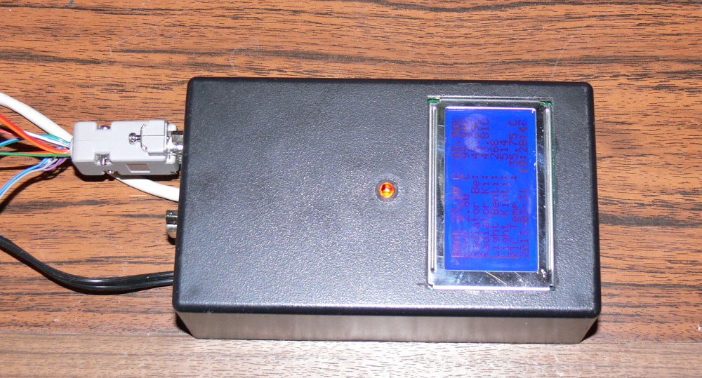

Elkészültem az AVR-es adatrögzítőm módosított változatával (És ami nagy szó: ez már dobozban is van! Méri a külső és belső hőmérsékletet és páratartalmat, a radiátor befolyó és kifolyó csövének hőmérsékletét, a belső és a külső fényerőt. 10 percenként SD kártyára tölti a mért értékeket, naponta egyszer pedig FTP-n felküldi a gépemre a kártya tartalmát. (Az FTP küldés manuálisan (nyomógomb) is indítható.) A pillanatnyi értékek egy 128x64 -es LCD-n olvashatóak le. Tartalékképpen ki van vezetve 5 digitális és 3 analóg bemenet - hátha még valamit mérni akarok (amiknek a mérésére persze szintén nem lesz szükségem!, de miért ne, ha lehet! )

(#) vicsys válasza janikukac hozzászólására (») Márc 31, 2013 /
Jani! Csak így tovább. Ez tényleg szép lett!
A következőt sem kell elkapkodnod, az is legyen ilyen szép! (Vagy még szebb!) Gratula!
