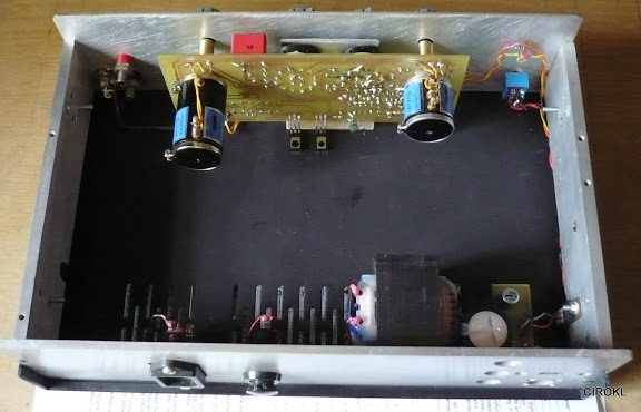

(#) CIROKL hozzászólása Máj 11, 2013 /
Sziasztok , majdnem kész a funkció generátorom , a lelke egy XR2206 -os ic , kapott egy kicsi dobozt és még a feliratozás ami hiány , majd a későbbiekben lesz megoldva de ettől függetlenül használható .
Több kép

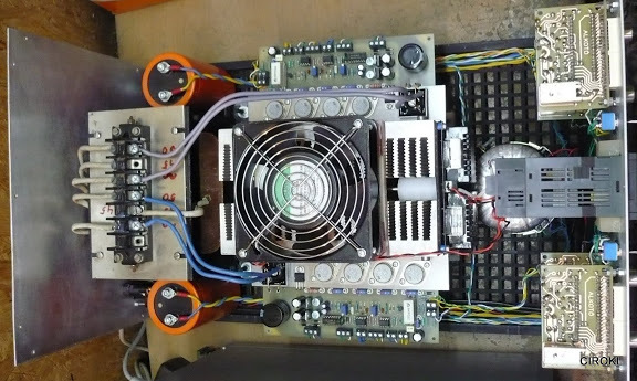

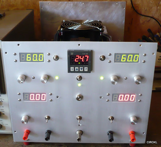

(#) CIROKL hozzászólása Máj 11, 2013 / 1
Egy másik cucc is ami gyakorlatilag késznek tekinthető , szintén csak a feliratozás ami hiányzik róla .
Egy labor tápegység Alkotó tervei alapján készültek a panelek hozzá mind a kijelző /ICL7107 / és a táp panelek is , a tervek magukért beszélnek szinte tökéletesek , első bekapcsolásra minden totálisan üzemkész némi kis beállítás beüzemelés és máris használatra kész állapot .
A Táp eredetileg 2X50Volt 5A -ra tervezett de a hálózati trafóm alkalmas volt a nagyobb kimeneti feszültség elérésére így 2X60Volt 5 A lett belőle .
Több kép
/ Az oldal lapokat a fénykép kedvéért nem csavaroztam fel /
A hozzászólás módosítva: Máj 11, 2013
(#) zsoltee0001 válasza CIROKL hozzászólására (») Máj 11, 2013 /
Ez nagyon profi lett, az 5 amper nem csak elírás?
Ennél többet nézek ki belőle, úgy értem "izmosabbnak" tűnik.
(#) yagi válasza zsoltee0001 hozzászólására (») Máj 11, 2013 /
Valóban izmos lett ez a táp és nagyon korrekt a kivitelezés, elismerés CIROKL fórumtársnak.
Viszont ha belegondolsz itt nincs előszabályzás és alacsony feszültségen ha kiveszed belőle az 5A-t akkor bizony ott közel 300W-ot kell eldisszipálni, ami nem kevés!
(#) CIROKL válasza zsoltee0001 hozzászólására (») Máj 11, 2013 /
Tudna akár több ampert is de nem akarom feljebb állítani hisz a meleggel nem tudnék mit kezdeni , egy labortápnál ugy is csak valami szerkezet beüzemelése a cél az áramkorlát végett nem az üzemszerű használat . Értem arra hogy nem labortápról fogok mondjuk egy hordozható hűtőgépet üzemeltetni folyamatosan ,így nekem nincs értelme a nagyobb kimeneti áramnak .
Még a meglévő ventilátoron kivül fog kapni kettőt jobb és bal oldalra közvetlen a félvezetők fölé.
