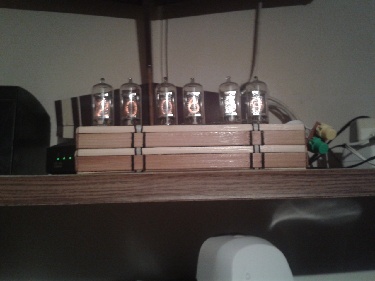

Íme az első komolyabb munkám, ami egy utánépítés, Atosz90 itt publikált munkája alapján.
(#) vicsys válasza nik hozzászólására (») Ápr 24, 2013 /
Szép lett, gratula.
(#) kaqkk válasza nik hozzászólására (») Ápr 24, 2013 /
Nagyon jól néz ki ! Grat !
A testvére nálam már 2 éve dolgozik

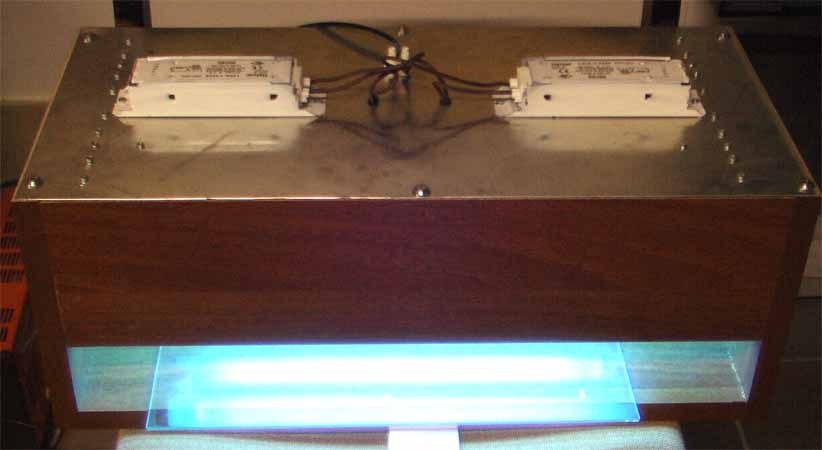

Építettem egy NYÁK levilágítót.
(#) DJ Szabcsa válasza papus51 hozzászólására (») Ápr 25, 2013 /
Szép lett. Gratula

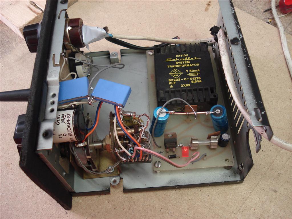

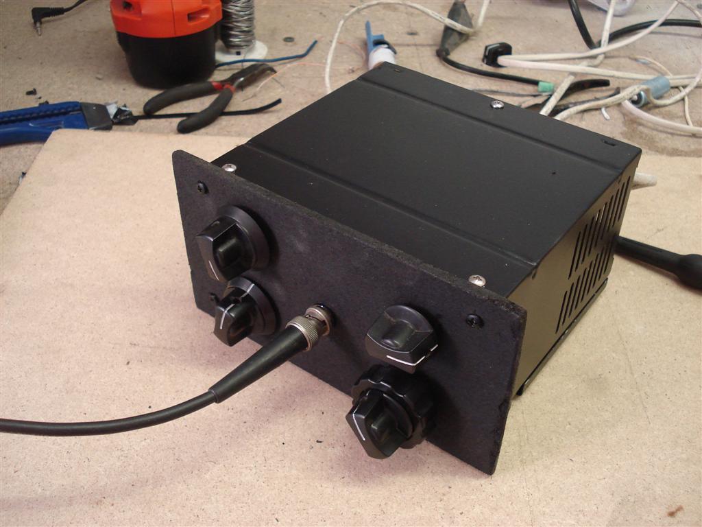

Sziasztok, összedobtam gyorsan egy kis funkció generátort. A lelke egy XR8038-as ic, ami légszerelve került beépítésre, mivel igazán kevés alkatrész kell hozzá. A kis generátor 2Hz-200kHz ig tud szép háromszöget, négyszöget és szinuszt. A freki 6 lépcsőben kapcsolható, a lépcsők között egy 10 fordulatos helipoti segít beállítani a frekvenciát. Lehet állítani amplitudót és a kitöltési tényezőt is, így a háromszög jelből felfutó és lefutó fűrészjelet is elő lehet állítani. Kimenő amplitudó 4Vcs-cs. Erősítőt meghajtani teljesen elég. A dobozolás műhely használatra, nem kiállításra készült, de azért szerintem annyira nem lett csúnya. Feliratozást már holnapra halasztom, mára ennyi elég.

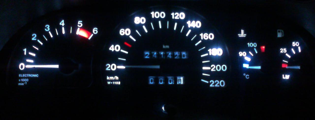

Anno Kr. e. az autóm (Astra F) műszerfal világítását bütyköltem meg. 5mm-es nagy fényerejű fehér ledekkel oldottam meg. A középső mutatóra sajnos nem jutott nagy fény, de szerintem így is jobb mint a gyári izzós világítás
(#) CIROKL válasza Doncso hozzászólására (») Ápr 25, 2013 /
Tuti kis szerkezet nagyon egyszerűen megoldottad a belvilágot nekem tetszik és a működés az elsődleges szempont , szerinted ez jobb mint az XR2206 ?
(#) dolargaan válasza CIROKL hozzászólására (») Ápr 25, 2013 /
Jó lett a légszerelés.
Szerintem a szinusza a 8038-asnak valamivel gyengébb, mint az XR2206-nak.
(#) Doncso válasza CIROKL hozzászólására (») Ápr 25, 2013 /
Köszönöm. Ezt nem akartam túlbonyolítani, igazából volt két ilyen IC-m, és kedvem támadt kipróbálni. Mivel az adatlap eléggé egyszerű és néhány alkatrésszel megvalósítható rajzot adott, így gondoltam mi baj lehet. Aztán úgy megtetszett a "próba padon" hogy nekiálltam keresni yaxley-t, találtam egy olyat amint pont ide való poti is van, ez máris jó lett a kitöltési tényezőt rákötni, véletlen volt ide való helipotom is, szóval ez most így adta magát. A dobozolás is véletlenül sikerült ilyen könnyedre, a táp is ott fetrengett a fiókba, ez most egy könnyű meccs volt. Az, hogy jobb e mint az XR2206, szerintem jel alak tekintetében közel olyat tud mint az, annyival komolyabb talán, hogy ezt lehet sweepelni is, vagyis fűrészfeszt adva a sweep bemenetére működik a funkció, illetve kitöltésit lehet állítani. De kimeneti fokozata nincs, igaz az XR2206-nak sincs, de tetszés szerint építhető utánna egy fokozat, mondjuk ami tud DC offsetet, és akkor teljes értékű generátor.

(#) sargarigo válasza flaci92 hozzászólására (») Ápr 25, 2013 /
Csak a fényképen látszik úgy, vagy valóban vannak fényesebb területek? Felcsiszolást próbáltad? Azzal jobban szét lehet szórni a ledek fényét. Meg láttam már olyat is, hogy valaki diffúzort (?) használt a ledek meg a skála között, és így lett egyenletes. Én is akartam csinálni ilyet, de aztán nem lett elég a motivációm hozzá

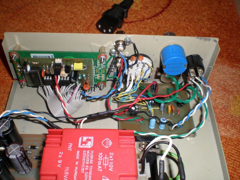

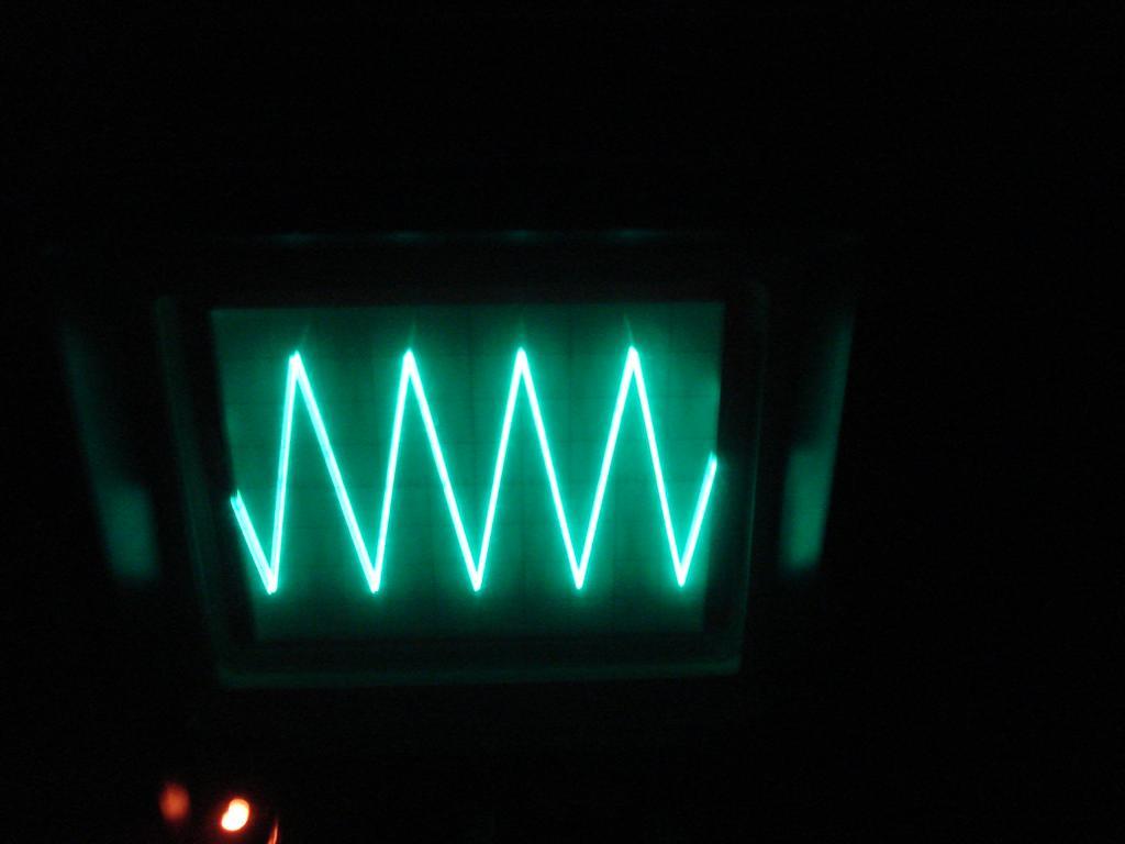

Ha már szóbakerült a 2206, akkor íme az általam ezzel az IC-vel épített függvénygenerátor, egy Vicsys - féle frekimérővel megtoldva.
A frekimérő külön is kapcsolható, ilyenkor a négyszög kimenetre kötött bemenő jel frekijét méri.
Előlap nincs, előbb a zsúfoltságot kellene megszüntetni átrendezéssel, de lusta vagyok szétbontani.
A szkópot nem kellett volna vakuzni, de úgy meg a generátor nem látszott rendesen. Azért remélem, látszik a jel is.

(#) flaci92 válasza sargarigo hozzászólására (») Ápr 26, 2013 /
A valóságban is vannak fényesebb területek, de nem ilyen feltűnő mint a képen. Mi is ez a diffúzor ?
