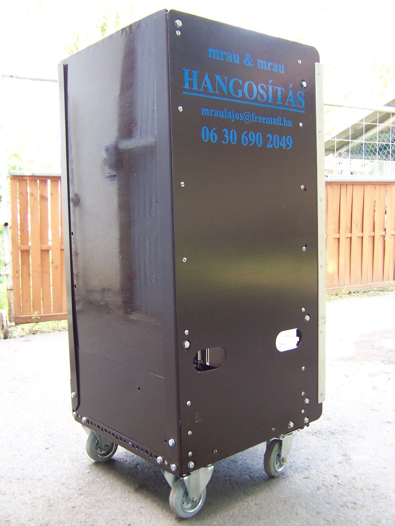

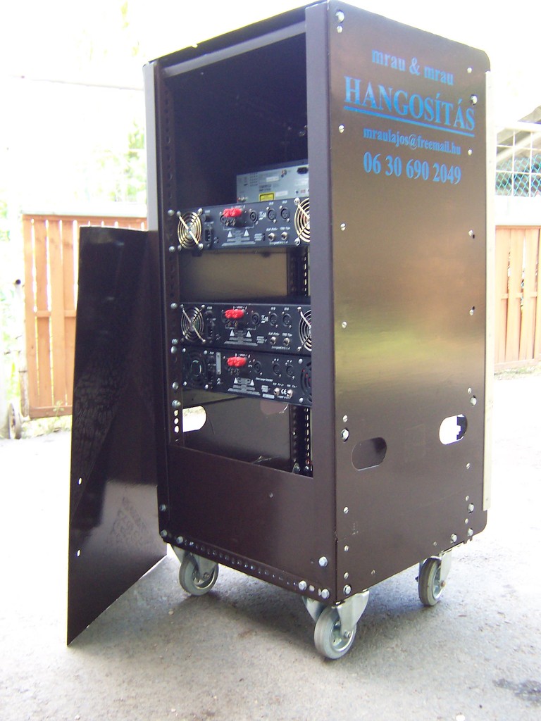

(#) mraulajos hozzászólása Máj 12, 2013 / 1

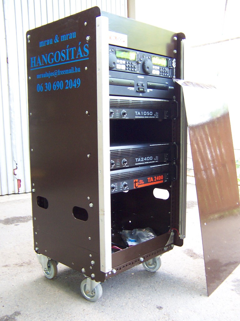

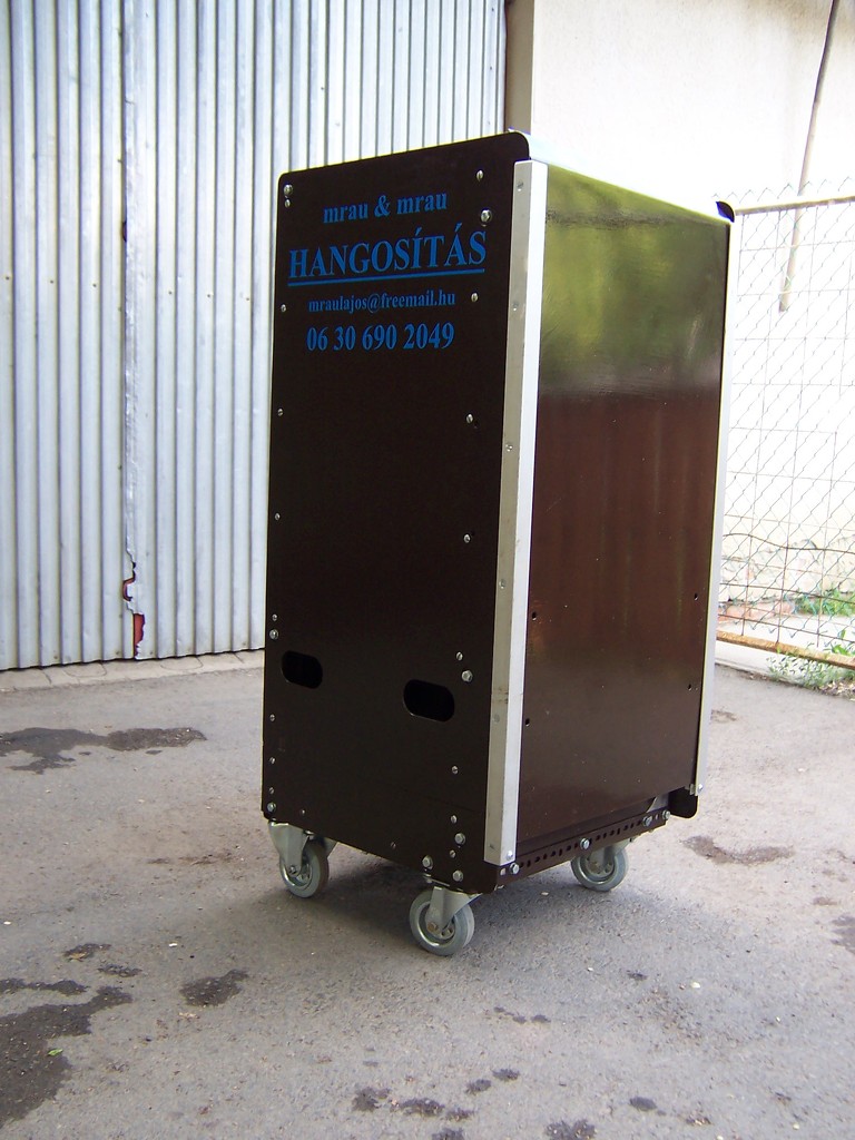

A múltkorában már dicsekedtem a szekrényemmel,: Bővebben: Link
Most a végleges képek.
(#) zolek hozzászólása Máj 12, 2013 /
Egész jó,
A hozzászólás módosítva: Máj 12, 2013
(#) balazska1987 hozzászólása Máj 13, 2013 /
Szép lett a rack, de én nem raktam volna bele a cd lejátszót, az legyen külön egy kis rack-ben az effectekkel együtt és fel tudod tenni az asztalra, én is így használom, régen én is mindent egy helyre raktam, de rájöttem hogy a kisebb néha jobb, néha meg a nagy jó, de ezt csak arra mondom, hogy én szeretem külön venni a dolgokat, külön a végfok a crossoverrel, illetve külön az effect, mikrofon és a lejátszó, de amúgy szép munka gratulálok.

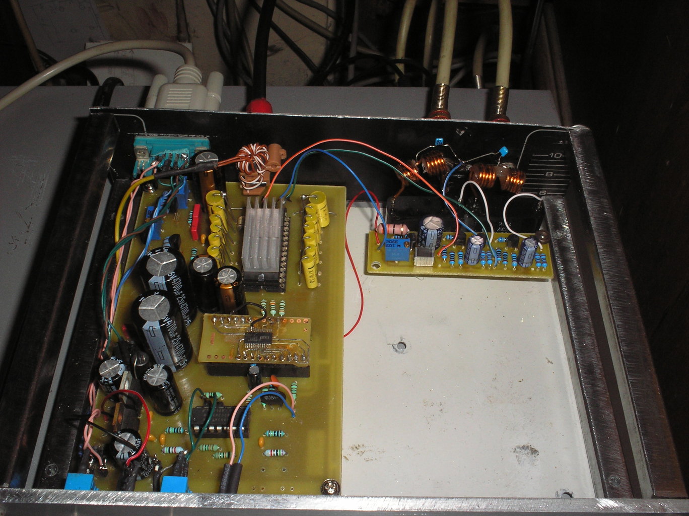

(#) petemazi hozzászólása Máj 13, 2013 /
Átdobozolódott, és átalakult a DAC-om.
Többi kép: Bővebben: Link
Jön majd még bele egy PCM2902 vagy hasonló, USB->SPDIF célra, na meg persze befejezem egyszer a dobozát is..
A doboz mindössze 5cm magas, és 15*20..
A hozzászólás módosítva: Máj 13, 2013
(#) keszeg01 válasza petemazi hozzászólására (») Máj 13, 2013 /
Érdeklődnék miért hagytad ki a csöves részt?
A pcm2902-ben tudnál segíteni .
(#) petemazi válasza keszeg01 hozzászólására (») Máj 13, 2013 /
Azért maradt ki, mert ha a dobozban van a trafó, akkor nem fér el a fűtés és az anódfesz tápja, így meg nincs elég ér a tápfeszt hozó csatlakozóban.. Na meg nem bíznék rá a soros kábelére 180V-ot.. De nem is baj, ez az I/V eszik vagy 3-4mA-t 15 voltról, és nekem jobban is tetszik, mint a csöves. Halálosan szép, telt, hihető közepe van, nőtt a térérzet, és nagyon dinamikus, részletes a mélytartománya.
Ha nyákterv kell a PCM-hez, van nekem egy, ami elvileg működik (egyet már építettem vele, de azthiszem egy ellenállat hiányzik róla), de zenehallgatásra semmiképpen sem ajánlom azt a cuccot, csak SPDIF előállítására.
A hozzászólás módosítva: Máj 14, 2013
Köszi a választ. Én Pendrive -ról szeretnék zenét hallgatni nem PC-ről arra jó ?
Az teljesen más tészta.

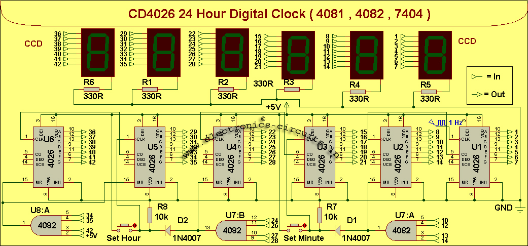

(#) Mybuster hozzászólása Máj 14, 2013 / 2

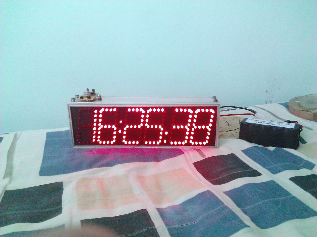

Bemutatom újabb szerény munkámat egy nagy kijelzős ledes órát. A dolog onnan indult hogy ismerősöm nekem ajándékozott egy alu profilos ledes panelt más nem is volt benne csak a 6 digit összesen 172 db leddel. Nagyon sokat töprengtem rajta hogy vajon hogy is kéne megoldani, mint mindenki másnak nekem is először egy kontrolleres verzió jutott eszembe,de hiába lett volna szuper tanulni nem tudtam volna belőle,így hát arra gondoltam megépítem Cmos ic kell mielőtt mindenki egy IC temetőre gondolna ez csupán 8 ic-ből áll 6db CD4026-os és 2db 4082 es. Az eredeti rajzot picit módosítottam minden kimenetre ellenállás stb... A ledeket energiatakarékosság szempontjábol sorosan kötöttem szegmensenként 4 ledet. Így ilyen fogyasztási adatok jöttek létre:
teljes fényerőn : 100mA közepes: 50mA minimális fényerőn: 25mA
és van egy alvó állapot is ott szinte pár mA.
Egy ekkora óránál szerintem nagyon kielégítő teljesítmény.
Rengeteg munka volt vele,de csak összejött.
Lehetett volna még szebb,nekem tetszik.
Várom az észrevételeket javaslatokat mindent meghallgatok.
(#) szaboi válasza Mybuster hozzászólására (») Máj 14, 2013 /
jó lett, a szegmensek meghajtásához mit használtál vagy hogy van megoldva? multiplex-elve vannak BCD dekóderrel hajtva?
(#) Mybuster válasza szaboi hozzászólására (») Máj 14, 2013 /
Köszi, nem kontrolleres így szóba se jöhet a multiplexelés ...maximális áram a kimeneteken 7mA-re van korlátozva. BCD dekoder pedig nincs mivel a CD4026-nak nem szükséges.
(#) vicsys válasza Mybuster hozzászólására (») Máj 14, 2013 /
Nekem tettszik! Gratula!
(#) Schnitt válasza Mybuster hozzászólására (») Máj 14, 2013 /
Igazi Ledbuster megoldás
Nekem picit fura a perc-másodperc közti kettőspont helyzete, de egyébként ügyesen összehoztad.
Az külön jó pont, hogy nem multiplexált, így a bemutató videón nem vibráltak a számok.
A beállító panel így marad, vagy kap egy burkolatot?
(#) Mybuster válasza Schnitt hozzászólására (») Máj 14, 2013 /
Köszönöm,szépen.Igyekszek! Megmondom őszintén picit engem is "zavart" hogy nem villog csak egyszerüen nem tudtam meghajtani mert egy mutatós óra az 1hz forrása rákötve a számlálóra szépen megy de ha már rákötöttem egy tranzisztort valamiért megzavarodott így inkább hagytam,de szerintem így is pofás lett.
De ha arra gondolsz hogy miért ott a pont hát sajna így kaptam a panelt.
Természetesen,igen tervezek rá egy burkolatot.

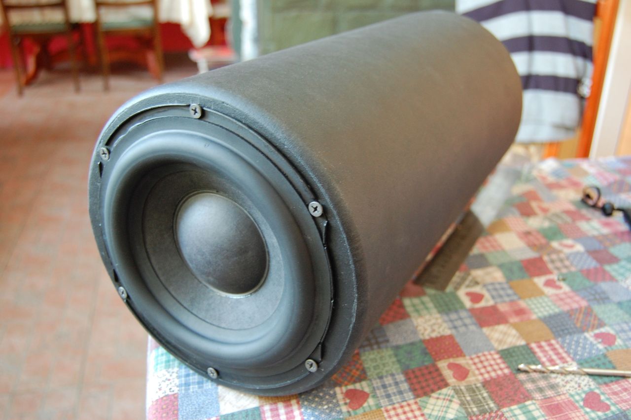

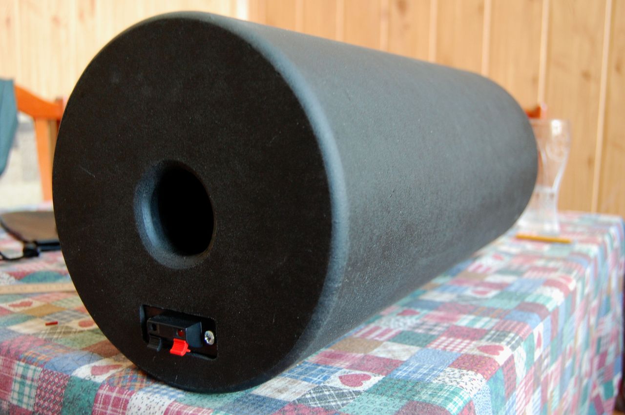

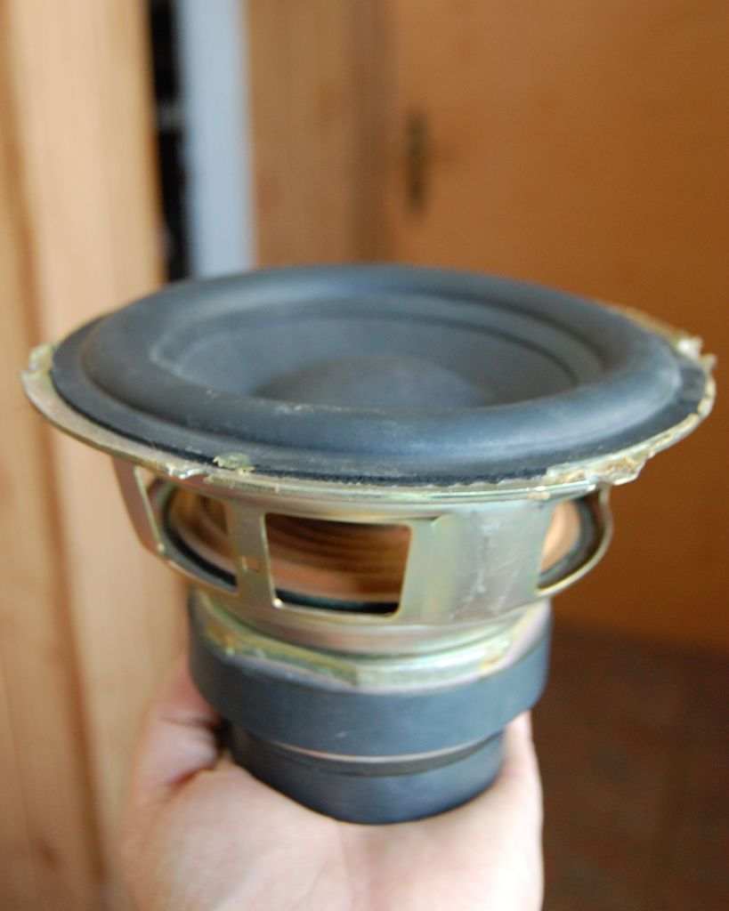

Sziasztok, új taggal bővült a basszusláda hadsereg, Ezzel a példánnyal faterom teherautó hifi hangzását fogom kicsit feldobni. 200-as PVC cső, elől hátul pozdorja lap, és egy szintén használt mosogató cső még vízkő is van benne, csatlakozót is itthon találtam. 16cm-es mélynyomó de egészen elképesztő mély hangokat produkál. Nem házromboló, de ami hiányzik a hangásból pótolni fogja a teherautóban.
(#) andras99 válasza djloui hozzászólására (») Máj 14, 2013 /
Jó lett! Mivel festetted?
(#) sanykaraj válasza djloui hozzászólására (») Máj 14, 2013 /
Oda kell is anyag elnyomni a motor zajt de nagyon jó pont mintha gyári lenne.
(#) djloui hozzászólása Máj 14, 2013 /
Köszönöm, majd még normális csavart veszek holnap bele ami lapos fejű. Rücsivel van fújva de spray, nem kompresszoros fajta. Utána pedig kis matt fekete.
(#) sargarigo válasza djloui hozzászólására (») Máj 14, 2013 /
Hogy passzintottad össze ilyen szépen? Alig látszik illesztés! A csövön a lekerekítés is érdekelne. A rücsi az micsi? Valami linket tudsz róla mutatni? A cső hangolását hogy oldottad meg? Ha itt már off lenne, akkor érdekel privátban is
(#) djloui válasza sargarigo hozzászólására (») Máj 14, 2013 /
Szia, a passzítás nem volt bonyolult mert kört kellet vágni amit felsömaróval csináltam nem dekopir fűrésszel, azzal nem lehet ilyen kört vágni. Csináltam hozzá egy talpat amit körző szerűen tudok körbe forgatni, így tökéletes kör lesz amit ragasztóval bekenve belekalapáltam a végeibe, majd kerek fejjel körbe mentem rajta, kb 1 óra alatt kész volt festéssel együtt. A rücsi egy kaucsukbázisú festék amit utána matt feketével lefújtam. Itt egy kép a festékről bármelyik nagyobb festékboltban lehet venni. A hangolással nem babráltam sokat, tapasztalataimra hagyatkoztam 40-es cső 16cm hosszú.
(#) zsoltee0001 válasza djloui hozzászólására (») Máj 15, 2013 /
Tényleg gyárinak néz ki.
Egyszer én is építettem pvc-csőre hangszórót de elég gázul szólt, egyrészt a kis térfogat miatt a hangszóró membránjának nem képes azokra az alacsony frekvenciás hangokra mint egy méretezett láda.
Másrészt a belső állóhullámok miatt igencsak cső-hangja lett, vastag padlószőnyegből ragasztottam belül és kívül is 1-1 réteget, na akkor jobb lett 1 fokkal.
Nyilván helytakarékosság szempontjából ez egy jó megoldás.
A belsejét mivel szigetelted?
(#) djloui válasza zsoltee0001 hozzászólására (») Máj 15, 2013 /
Semmivel kő kemény belseje van csak a végében egy 15cm-en körbe van ilyen fehér szőr, ilyen van itthon egy tekercs erre használom. Olyasmi mint a vatta de ritkákb olyan 6cm vastag. Valószínű hogy Te rövidre vágtad a csövet és azért nem szolt jól ez 50cm és 5mm vastag a fala.
