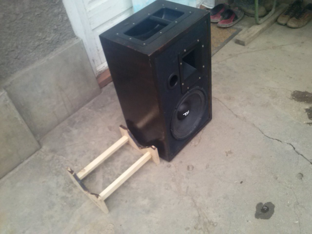

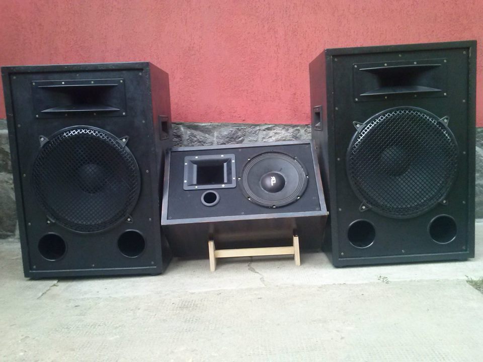

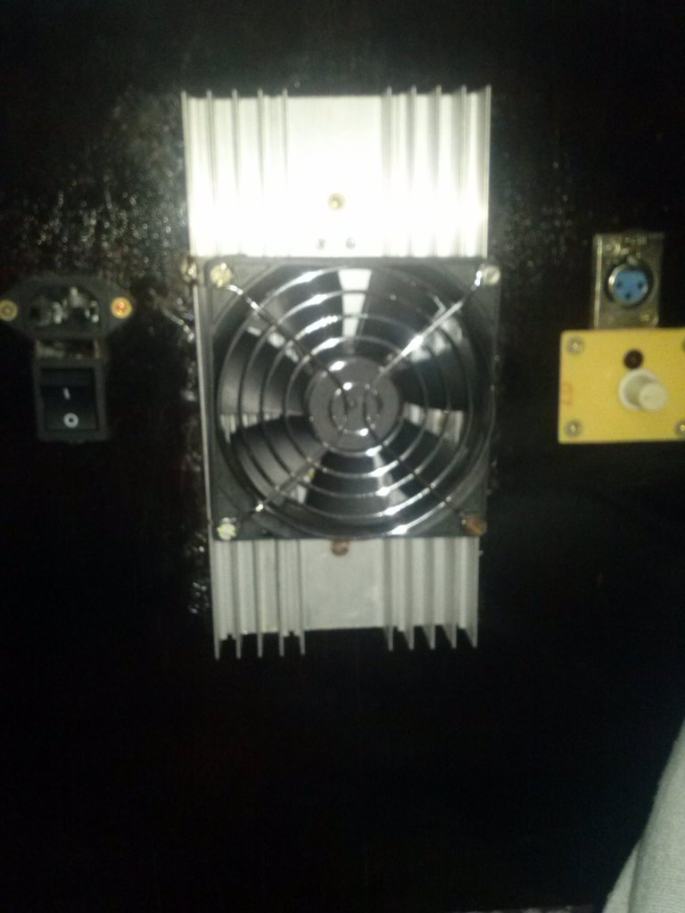

Sziasztok!, ma végre készen lettem a kis kontroll hangsugárzómmal, amit egy 100W-os Urbán féle Quad 405-össel láttam el. A mély közép sugárzó 180W/8ohmos az adatlapja szerint, de szerintem ha van 80W-os akkor nagyon jó, a magas sugárzó pedig egy RELOOP RS30-as magasát kapta, na de beszéljenek a képek.

(#) Davidd válasza soos csaba hozzászólására (») Jún 6, 2013 /
Szevasz! Az otletet nem-e az en kis aktiv topom/kontrollom adta? Csinaltam hozza egy kicsi szuportot hogy lehesseg fektetve is hasznalni.Gratula hozza, hany colos a melykozep? Ha mar ide feltettem igy egyutt, valaki mutatna valami olyan allvanyt ami elbir 38 kg? Annyira sikeredtek a 15"topok[az aktiv pedig 10 colos] Megmertem a fogyasztasat az aktivomnak, 124w-ot vesz fel halozatbol. A hutobordas keprol meg hianyzik egy par vegtranyo. A magason pedig van egy 12dB/oktav hangvalto.
A hozzászólás módosítva: Jún 6, 2013
(#) soos csaba válasza Davidd hozzászólására (») Jún 6, 2013 /
Nem azért építettem mert neked is van , hanem a tesóm kérésére készült, amúgy neki kell, és olykor én is fogom használni!. A mély közép 8 colos.

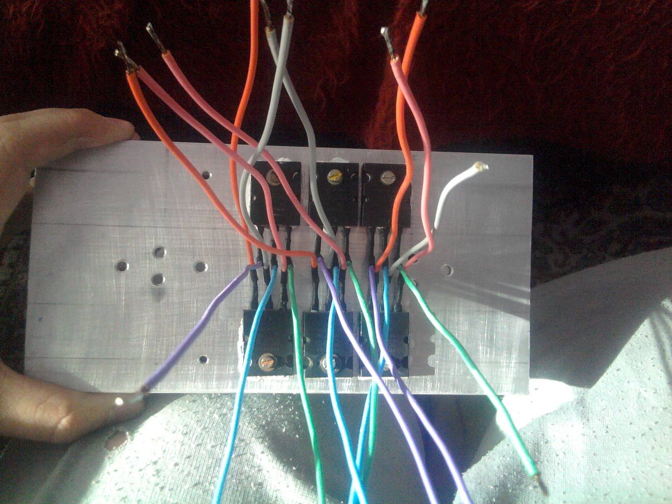

Amúgy van egy kérdésem, azon a hűtő bordán az a 6-darab tranzisztorral, abból mi lesz, vagy mi akar leni?.
Ha megfigyeled az aktivom hatuljat, ugyanaz a borda. Akkor meg csak 3-3 db tranyo volt felteve, meg jott ra 1-1. Nekem egy hid dolgozik a kontrollba, +/-40V rol. Vegfokonkent van 4db tranzisztor, 2 vegfok van ami hidalva van.
Ja így már értem.

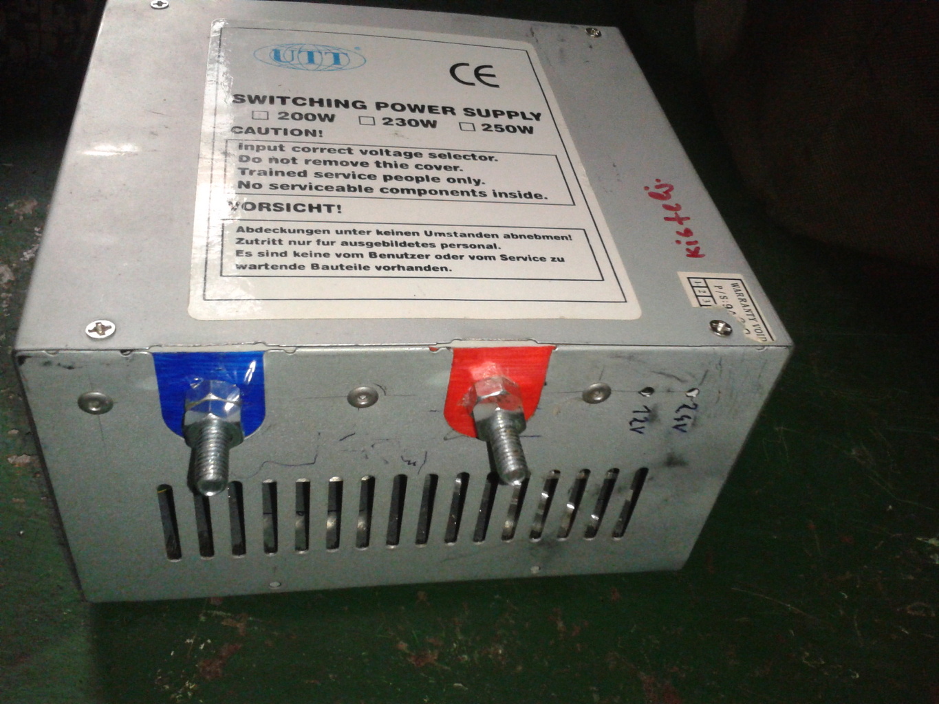

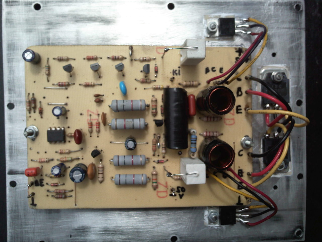

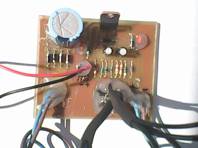

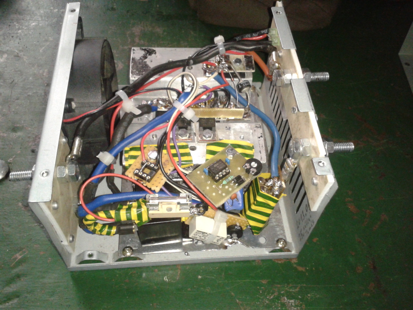

Elkészültem ezzel a kis egyszerű fesz felezővel, ha úgy tetszik.
24VDC-ből állít elő 12V-ot, vagyis mivel egy ismerős kamionjában lesz, ezért 26-28V-ra van beállítva, mivel a 24V-os teherautóakku 26-28V-os feszültségen üzemel.
Lehet, hogy nem a legszebb kialakítás, a nyákok már utólag kerültek oda, és egy címkézés se árthatott volna szerintem, továbbá még jó lett volna a metrikus csavarokat kiszigetelő, és megtartó műanyag lap helyett bakelit lap, nehogy melegedjen, és kiolvadjon, de rendesen rá van szorítva az anya.
20A-re lett tervezve, de 8-9A-al is szépen elketyegett, sajnos nagyobb teljesítménnyel nem tudtam kipróbálni, mert tápom sem volt akkora, és műterhelésem sem.
Van benne polaritásvédelem, 2x 2db20A-es schottky dióda képében, így 2db MBR4045-ös lett párhuzamosan kötve, illetve a kimenettel sorba lett kötve egy 40A-es relé is, ami közvetlenül a FET-ek által kapcsolgatott kimenetről él, ennek van egy biztosítéka, amit rövidrezár egy második relé, amit úgy állítottam be, hogy 16-17V-nál behúzzon, és rákapcsolja a fő relé biztijére a 24V-ot, ha esetleg zárlatba menne át a fet.(így addig nem kapcsol vissza, még a bizti ki nincs cserélve)
Nem lenne jó az amugy 4db 12V-os 50W-os fényszorót kifizetnem, plusz még a forgós borostyánsárga villogót sem, így ha túllépi a 17V-ot, akkor elenged a főrelé.
remélhetőleg.
..de van még benne 2db 10A-es gyorsbizti is, hátha véletlen valaki összezárná a kimenetet egy villáskulccsal, és a biztonság kedvéért mind a kimenet, mind a ventillátor, és a két relé tápja is le van védve diódákkal, nehogy az önindukció megölje a FET-eket, de még a bemenetre is kötöttem, biztos, ami biztos, de elvileg nem kéne, mert az akku elnyel mindenféle zavart, és tüskét.
Lett ajánlva a tulajának, hogy sorba lehetne kötni a 12V-os izzókat, így lenne 2 pár, vagy 24V-os izzókra cserélni, de neki így egyszerűbb.
Nem is volt drága, 4 ezer körüli az anyag költség, igaz az aktuális felhasználását nézve megspórolhattam volna 2db MBR4045-ös diódát, aminek darabja 450Ft körül van, de biztos ami biztos, 900Ft ide, vagy oda.
A hozzászólás módosítva: Jún 8, 2013
(#) zenetom válasza Pulyka hozzászólására (») Jún 8, 2013 /
Az elképzelés lehet jó, de ilyen nagy áramoknál ez az elrendezés elég merész!
(#) _vl_ válasza Pulyka hozzászólására (») Jún 8, 2013 /
„..de van még benne 2db 10A-es gyorsbizti is, hátha véletlen valaki összezárná a kimenetet egy villáskulccsal,”
Remélem nem próbáltad ki... 99.99% esélyed van rá, hogy a villáskulcs gyorsabban öli meg a FET-eket, mint ahogy a bizti kiolvadna. Félvezetőt hatékonyan csak elektronikusan tudsz megvédeni.
(#) elektrorudi válasza Pulyka hozzászólására (») Jún 8, 2013 /
Szia,
Ebben a topikban dícsérni illik egymás munkáit, de hagy jegyezzem meg, hogy ez a szerelés kifejezetten veszélyes. Egy járműben tűz is keletkezhet abból, hogy valami rövidzár keletkezik benne. A 10A-es bizti közel nem ad elég védelmet ilyen szerelés esetén. 9A áram is bőven tud annyi hőt termelni, hogy kigyulladjon valami. Sőt...
értsd: a kamion kiéghet!
Hidd el, nem a "leszólás" kedvéért pötyögtem ennyit...

Tudásnak nem nevezném. Ez konkrétan a gányolás kategória. Asztali teszt fejlesztésnek sem jó, mert átláthatatlan. Sokszor, több panelt is elkészítek, mire megszületik a kész berendezés. Ha élhetek ezzel a képzavarral: Nem ülnék olyan székre aminek a törött lába szigszalaggal van összefogatva és a tulaj biztat, hogy már 10 éve így van...

(#) Pulyka hozzászólása Jún 8, 2013 /
Köszönöm szépen a hozzászólásokat, akár rosszak, vagy jók azok.
A látszat ellenére nem nevezhető veszélyes szerkezetnek(szerintem), mert beleszámítottam a dologba azt is, hogy a rázkódásoktól széteshet, kilazulhatnak a csavarok stb.
A kötelegelés is a mozgást hivatott lecsökkenteni.
A hűtőbordához(és a fém és/vagy éles részekhez) csak kevés vezeték ér hozzá, ami pedig igen, azon is 2 réteg zsugorcső van.
Amit lehetett körbe szigetelő szalagoztam, igaz a látványt ez nagyban rontja, de máskor nagyobb figyelmet fordítok a tervezésre.
A tűzzel kapcsolatban igazatok lehet, a műanyag szigetelés a sarus csavaroknál nem volt jó ötlet, mert kiolvadhat, ha melegszik a csatlakozás, igaz 20A nem olyan nagy áram, de gondolom csak nem kihagyja felkapcsolva a lámpákat a tulaj éjszaka, így csak a felügyeletében fog működni.
..és hogy nyugodtan aludjak, ha a legrosszab esetben is zárlat lenne a bemenetnél, azaz az akkunál az a több száz amper biztos, hogy egy pillanat alatt elfröccsent valamit, így nagyobb az esélye, hogy nem lesz tűzeset, mivel nem percekig fog valamit melegíteni, annyira nem erős a kiépítés.
Soha nem adnék ki a kezemből veszélyes dolgokat, 25 éves leszek, és lehetőleg nem a börtönben, lelkiismeret furdalással szeretném azt eltölteni.
Izeg. hsz-ának tudok a legnagyobb mértékben igazat adni(sorról-sorra), de egyébként mindenki másnak is.
(#) eyess válasza Pulyka hozzászólására (») Jún 8, 2013 /
Egy gond lesz ezzel kolléga .Most tekintsünk el attól , hogy milyen a kivitelezés.Inkább nézzük a működési oldalát.A kamionok, illetve teher autók legnagyobb áramfelvétele indításkor van , tehát amikor az önindító működésbe lép.Ez az áramfelvétel fokozódik akkor ha nehezen indul a jármű , vagy télen amikor hideg a motor.
Na most azt írod 20 A védi ez ok , de mi védi a fetteket , attól hogy 24 v os feszültségről közel 12v voltra csökkenve indításkor , és indulást követőn meg 26 - 28 volt feszültségre emelkedő szint jön létre.Tehát közel 14 - 16 volt ingadozást nem hiszem , hogy sokáig kibírna.És általában az ilyen fajta járművekben két darab 12v/200Ah akkumulátor van , vagy a nagyobbakban 4 db , és párhuzam kapcsolóval megoldva a nagy Ah miatt.
Nos ezt is vedd számításba.
2x200AH , vagy 4x200AH szemben a te 20a A es védelmeddel.És tulajdonképpen az lesz a baj , ha a fettek tönkremennek benne , vagy összeégnek a vezetékek , mert jó hogy 20 A a védelem , de ehhez megfelelő keresztmetszetű kábel is kell , van ?Vagy pedig felfognak robbanni az akkumulátorok én már sokszor láttam ilyet, úgyhogy én csak jó szándékból írtam le ezeket neked .És ezek után számolhatod azt is mennyibe kerül , csak 1DB 12/200AH akkumulátor .
Üdv .eyess

(#) hg6dab válasza eyess hozzászólására (») Jún 9, 2013 /
19-20V alatt az az önindító már nemigen fog tekerni, ennyit még tudnia kéne a kapcsolásnak tolerálni, ha jól van megépítve. A hozzászólás többi részével és a többiek kritikáival abszolút egyetértek. Én a saját építésű készülékeimnél el tudom dönteni, mit adhatok ki a kezemből és mi az amit csak én használhatok, vagy mi az amit szét kell bontani, újraalkotni.
Ha valaki más számára készít valamit, akkor az - rádióamatőr szleng szerint - bolondbiztos kell, hogy legyen.

(#) Pulyka hozzászólása Jún 9, 2013 /
..úgy van beállítva a potival az 555 bemenete, és ezáltal a FET-ek, hogy 28v bemeneti feszkónál adják le a 12V-ot, ha csökken a bemenő feszültség, csökken a kimenő is, szerintem maximum 26V-ra fog lemenni, így 10V-ot fog majd kapni a kimenet, de ez sem biztos, ha jól van megépítve a kapcsolás, akkor 0 feszültségesés nélkül tudja tartani a 10V-ot, ha nem, akkor is maximum 2voltot eshet a feszültség, de ennél többet nem nagyon, így a legroszabb esetben is lehet majd rajta 8V, de mivel menet közben az akkuk nincsenek terhelve, és tölt is közben a teherautó, így ha minden jól megy marad a 12V kimenő feszültség, de nem akarok OFF-olni, mert kikapok, ez volt az utolsó..
(#) hibbantpasi válasza Pulyka hozzászólására (») Jún 9, 2013 /
Nem bántani akarlak, de időm jó részét töltöm azzal, hogy teherautókból/buszokból hasonló megoldásokat távolitok el, és megpróbálok gyárihoz közelitő állapotot visszaállitani.Ez a megoldás a"drágább a leves, mint a hús" jó példája.Néhány izzó költsége szemben a jóval hosszabb, dupla keresztmetszetű vezeték és a kütyü költségével, és a kényelmetlenség a tartalék 12 V-os izzók és relék észben tartásával (mert ugye relézve lesznek azok a lámpák?!).Az izzókat pedig 14 ill. 28 V-os feszültségre méretezik a járműiparban...halovány lesz az a fény 12 V-os táppal.Summa summárum teherautóban 12V-os táp a cb és az autórádióhoz való ,meg tölteni a mobilt/gps-t.
üdv:hp
