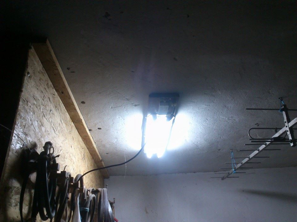

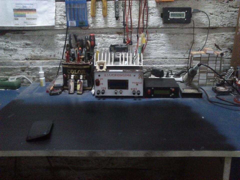

Próbáltam javítani a műhelyem megvilágításán. 2db 18W-os Daylight fénycső, elektronikus gyújtóval. Sajnos csak ilyen képeket tudtam csinálni telefonnal.

A deszkát borítsd be alufóliával.

Be van. Azon a képen amin már a plafonon van azon lehet látni. A két oldalán lévő vezeték is rögzítve van.

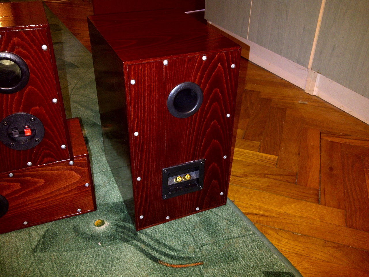

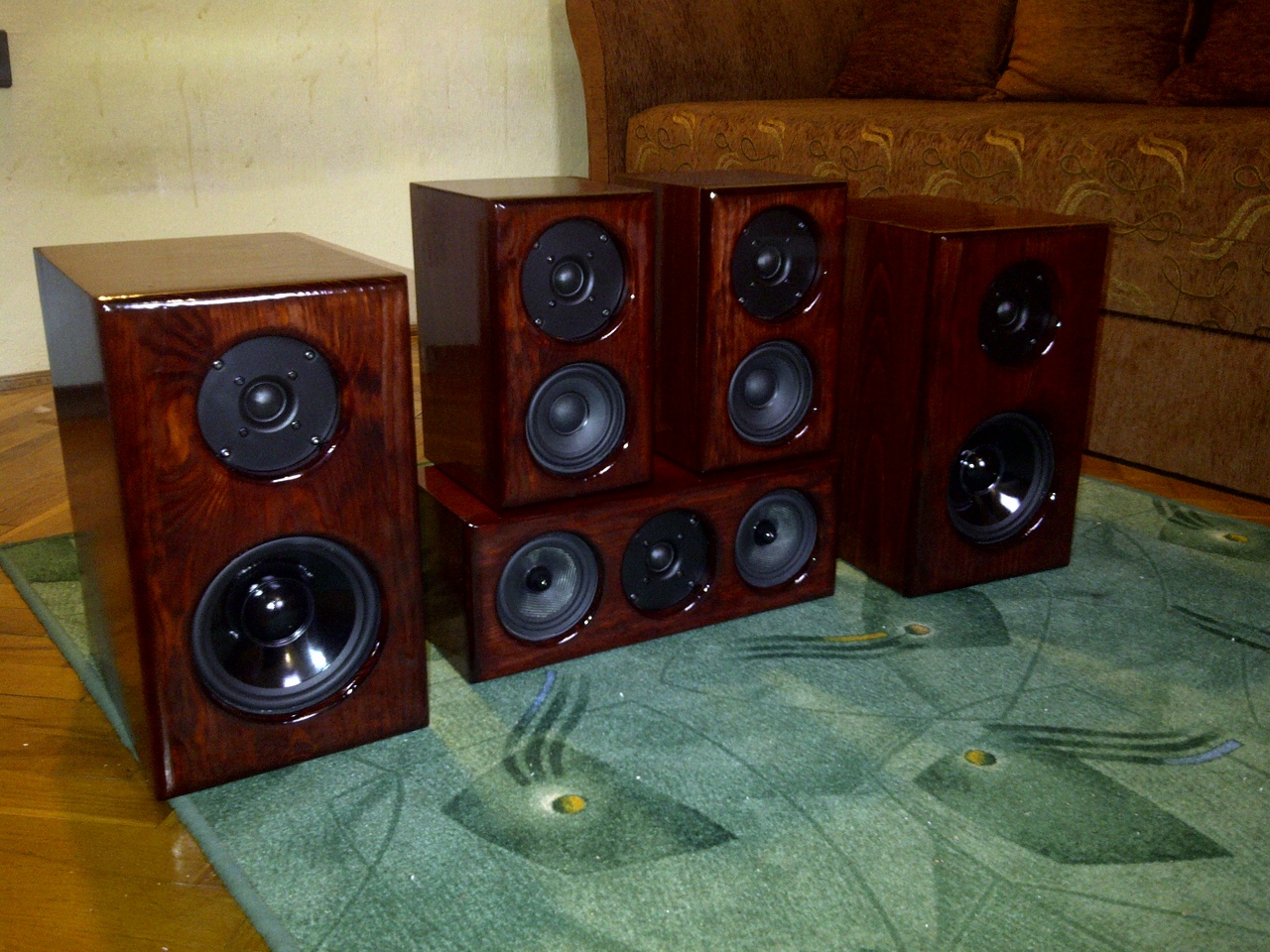

Sziasztok! Elkeszült egy ujabb házimozi szett. Pár kép róla. Monacor és Wharfedale driver-el.

Gyönyörűek. A szubnak a reflex csövét (végeit) honnan szerezted?

Azt a 7 meg a nyócát. Ez valami gyönyörű!
