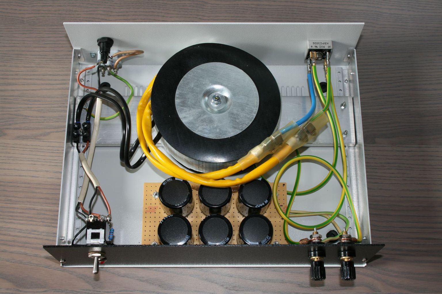

Ha építő kritikát elfogadsz, akkor hálózat (sőt más) vezetéket sem vezetünk csak "úgy" ki a lyukon...

(#) exabit hozzászólása Szept 1, 2013 /
Készítettem egy egyszerű 15,5 V-os 350W-os tápot a kísérleteimhez.

(#) Gafly válasza exabit hozzászólására (») Szept 1, 2013 /
Ma ezek szerint építő jellegű kritikáim vannak (vagy bal lábbal keltem fel)
- Mindkét ágba tennék biztosítékot (például testzárlat esetén ne a lakás biztosítékjára hagyatkozzunk).
- Bekapcsolás jelző LED-et én inkább a szekunder oldara tenném (érintésvédelmileg is aggályos az a fém foglalat, kevésbé fűt az ellenállás, ráadásul még segítene is kisütni a kondenzátorokat). Mellesleg a nem szereti a záróirányú feszültséget...
- Kellene egy kisütő ellenállás a kondikhoz...
(#) _vl_ válasza Gafly hozzászólására (») Szept 1, 2013 /
Nekem annyi lenne az építő jellegű kritikám, hogy ahol a 220 szaladgál, ott én nézni sem szeretem a csupasz forrasztásokat, alkatrészlábakat - a zsugorcsövet fillérekért mérik.
(#) exabit válasza _vl_ hozzászólására (») Szept 1, 2013 /
Köszönöm az észrevételeket, úgyhogy akkor kijavítom még rajta amit kell.
Mondjuk a leddel párhuzamosan van bekötve egy dióda így a záróirányú fesz nem teszi tönkre. Meg van még egy dióda így csak az egyik fél periódus fűti az ellenállást.
„Mondjuk a leddel párhuzamosan van bekötve egy dióda így a záróirányú fesz nem teszi tönkre. Meg van még egy dióda így csak az egyik fél periódus fűti az ellenállást.”
Bocsánat, azt nem láttam a képen...
(#) TAKLACO válasza exabit hozzászólására (») Szept 1, 2013 /
HELLO!
A zoldessarga vezeteket kicserelnem mas szinure , graetz hidat huttobordara szerelnem vagy a doboz hatoldalara szerelnek huttobordat , nem hasznalnam a dobozt huttobordanak mert 350W osztva 15V-al az 23 amper az egyeniranyiton...jelenleg a doboz rezso uzemmodban mukodik.Termeszetesen ahogy elottem leirtak a ledet puffer feszultsegbol kell megtaplalni.

(#) kameleon2 válasza Gafly hozzászólására (») Szept 1, 2013 /
Teljesen igaz, én sem teszem általában, inkább csatlakozót, vagy valamilyen tehermenteítőt, esetleg gumi átvezetőt használok - de - a retrosabb kivitelbe belefér, mert bizony a néprádióknál is csak ki volt vágva a hátlap és azon jött ki a zsinór. Éppen ezek a megoldások azok, amik olyan retróssá teszik ezeket a munkákat. Mivel dupla szigetelésű a kábel, még jobb is mint az eredeti. Lehet, hogy én még megturbóztam volna és szövött vasalózsinórt teszek rá, meg egy régi, barna bakelit villásdugót.
(#) mps válasza kameleon2 hozzászólására (») Szept 1, 2013 /
Csakhogy azok a rádiók fa, vagy bakelit dobozban voltak, papír hátlappal.

(#) kameleon2 válasza mps hozzászólására (») Szept 1, 2013 /
Ez teljesen igaz, Azonban vettem már gyári rack hűtőventillátort, aminek ugyanígy csak a furaton volt kivezetve a kábele. Az a mai kor terméke és acél. Ráadásul még vibrál is. Mint írtam gumi tehermentesítőt, vagy átvezetőt lehet tenni, az nem nagy költség és máris sokkal jobb az optikája.

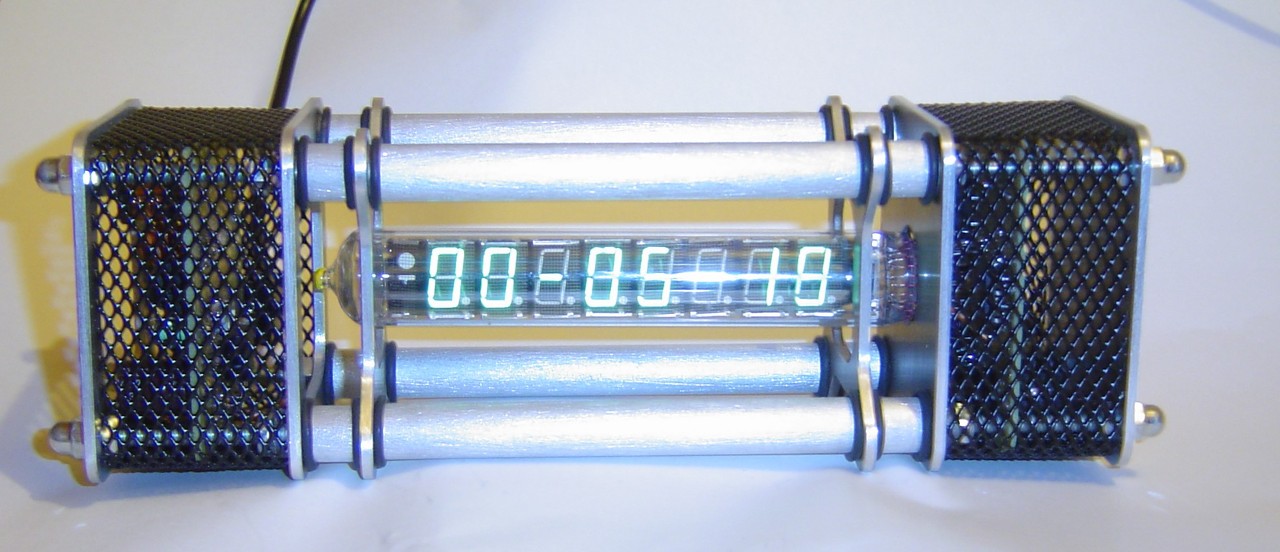

(#) sooty hozzászólása Szept 2, 2013 / 5
Elkészült az IV-18-as órám. Az alapjait a kapcsolások között megtalálható mtibi77 által közzétett óra képezte, amelynek a szoftvere továbbfejlesztésre került (és még fejleszteni is fogom, de már nagyon kellett a vas ). Az óra tokozása részben cnc-s alumínium alkatrészekből részben esztergált alucsövekből készült. A burkolat terve a neten fellelhető TC-18 óra (és kínai klónja) nyomán készült, de módosítottam rajta a "házi" kivitelezhetőség érdekében. A megvalósult funkciók: óra, perc másodperc kijelzés, hőmérő, ébresztés. Reményeim szerit ez még kiegészül DCF vétellel és néhány fejlettebb kiíratási móddal. Az óra szabvány telefonos micro usb és 9v-os normál dugasztápról is üzemel, 16F628-as pic-kel (16f648 lesz), ds1629 rtc, HV5812 vfd meghajtó ic-vel működik. (Az építés története az VFD óra IV-6 csövekkel topikban megtalálható)

(#) Ballage válasza sooty hozzászólására (») Szept 2, 2013 /
Gratula, nagyon szépen néz ki.
Azt szeretném megkérdezni, hogy a fémrácsot honnét szerezted be hozzá?
Előre is köszi!

(#) sooty válasza Ballage hozzászólására (») Szept 2, 2013 / 1
Köszönöm! Az "átlátszó fémet" írószerboltból szereztem: egy néhai újságtartó oldalait képezte, amíg a lemezolló nem végzett vele... Köszönet a kivitelezés és tervezés során nyújtott segítségért guliver83, Csupasz és kondorzs kollégáknak!

(#) kameleon2 válasza sooty hozzászólására (») Szept 2, 2013 /
Nagyon tetszetősre sikerült!
Az alu rudakon azok a kis fekete gyűrűk miből valók?
(#) pjg válasza kameleon2 hozzászólására (») Szept 2, 2013 /
Közönséges "O" gyűrű.

(#) sooty válasza zolika60 hozzászólására (») Szept 2, 2013 /
Ha szerzek olyan vfd-t amin "analóg karok" vannak ábrázolva, készíthetek "mutatósabbat".
