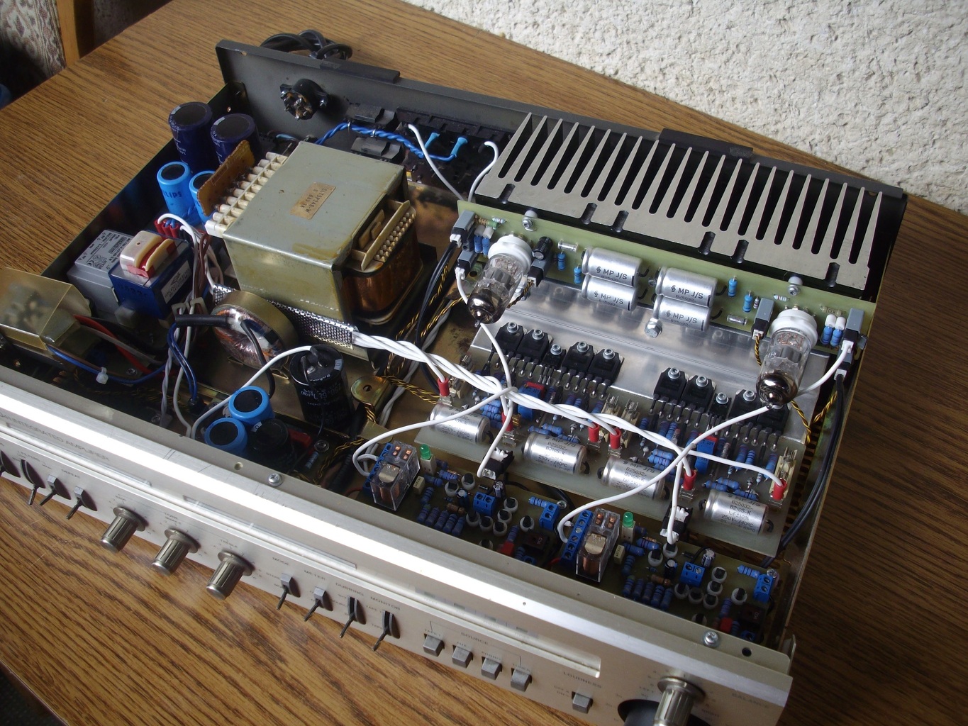

(#) emersys hozzászólása Okt 13, 2013 / 1
Készült egy kisebb kis hibrid erősítő.
ITT gyári dobozában kapott helyet.

(#) zenetom válasza emersys hozzászólására (») Okt 13, 2013 /
Ez aztán meg lett pakolva mindenféle finomsággal!
Gratula! Gondolom a hangja se rossz.

(#) emersys válasza zenetom hozzászólására (») Okt 13, 2013 / 1
Szia. Igen, viszonylag egész jóra sikeredett hangja lett
