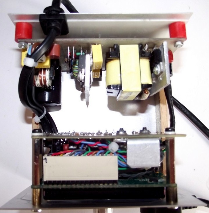

(#) CHZ válasza Zoli_bácsi hozzászólására (») Okt 11, 2013 /
Egyszerű, rezonáns táppal kis dobozban elfért, abszolút nem melegszik, 35 másodperc alatt felfűt 350 fokra.
(#) Johnny0004 válasza CHZ hozzászólására (») Okt 11, 2013 /
Azt hogy csinálja, milyen pákád van? Én mértem a Solomon 1 perc, szoba hőmérsékletről.

(#) CHZ válasza Johnny0004 hozzászólására (») Okt 11, 2013 /
Solomon SL-NI, táp 26V DC terhelve, talán ez besegít...

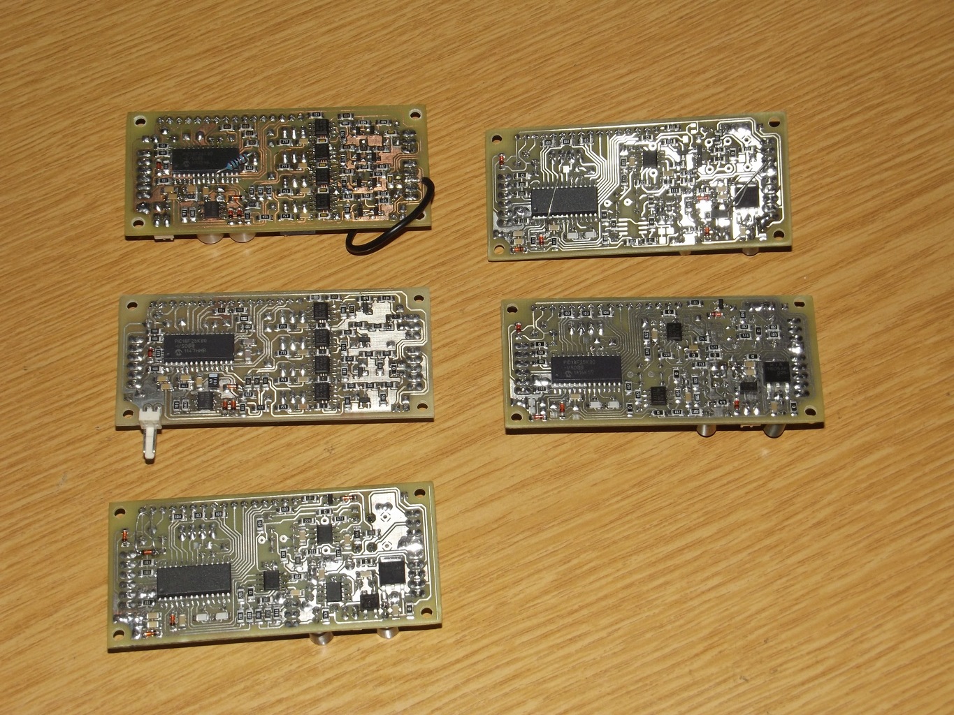

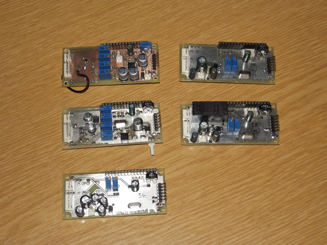

(#) Attila86 hozzászólása Okt 12, 2013 /
Nagyban zajlik a PIC-es panelmérő III áramköröm fejlesztése. Eddig már 5db prototípusa készült el, ezek láthatóak az alábbi képeken. Egyik sem tökéletes, némelyik messze nem az. Már meg is van a hatodik terv de az még nincs legyártva. A bal felső és az alatta levő a legbonyolultabb (pont az az első kettő prototípus). Kb kétszer annyi alkatrész van azokon a panelokon mint a műszer elődjén, de aztán szép lassan rájöttem hogy a panelmérő II-t tulajdonképpen szinte alig kell csak módosítani hogy tudja azt amiket szeretnék.
(#) vicsys válasza Attila86 hozzászólására (») Okt 13, 2013 /
Szép kis panelok! Kiváncsian várom a végeredményt!
(#) ktamas66 válasza Attila86 hozzászólására (») Okt 13, 2013 /
Tetszenek a munkáid!
Ha tehetek két javaslatot:
- a 431- referenciánál a nyákot úgy alakítsd ki, hogy SOT-23 tok is beforrasztható legyen,
- nem vagyok meggyőződve, hogy a nagy áramú relét érdemes-e ide rakni, ki tudja milyen vezetékezést igényel majd ha beépítik (mondjuk nem muszáj ide beültetni ). Bár a vezetékezést nézve nem is kellene nagy áramú: IM02 Lomex turkálóban kb. 200Ft, ha jól emlékszem.

(#) Attila86 válasza ktamas66 hozzászólására (») Okt 13, 2013 /
A SOT-23 tokos TL431 nem rossz ötlet, köszi!
A relé más célt szolgál mint amire szerintem te gondolsz. A mérőbemeneteket zárja rövidre az offset-méréshez. Mivel ez már véltakozófeszültséget- és áramot is fog tudni mérni, ezért már nem elég a fetes rövidre zárás mint a panelmérő II-nél. Ezért van az egyik panelon a relé. Azóta viszont már sikerült megoldani ugyan ezt elektronikusan, úgyhogy a következő prototípuson (ami még nincs legyártva) már nincs relé.

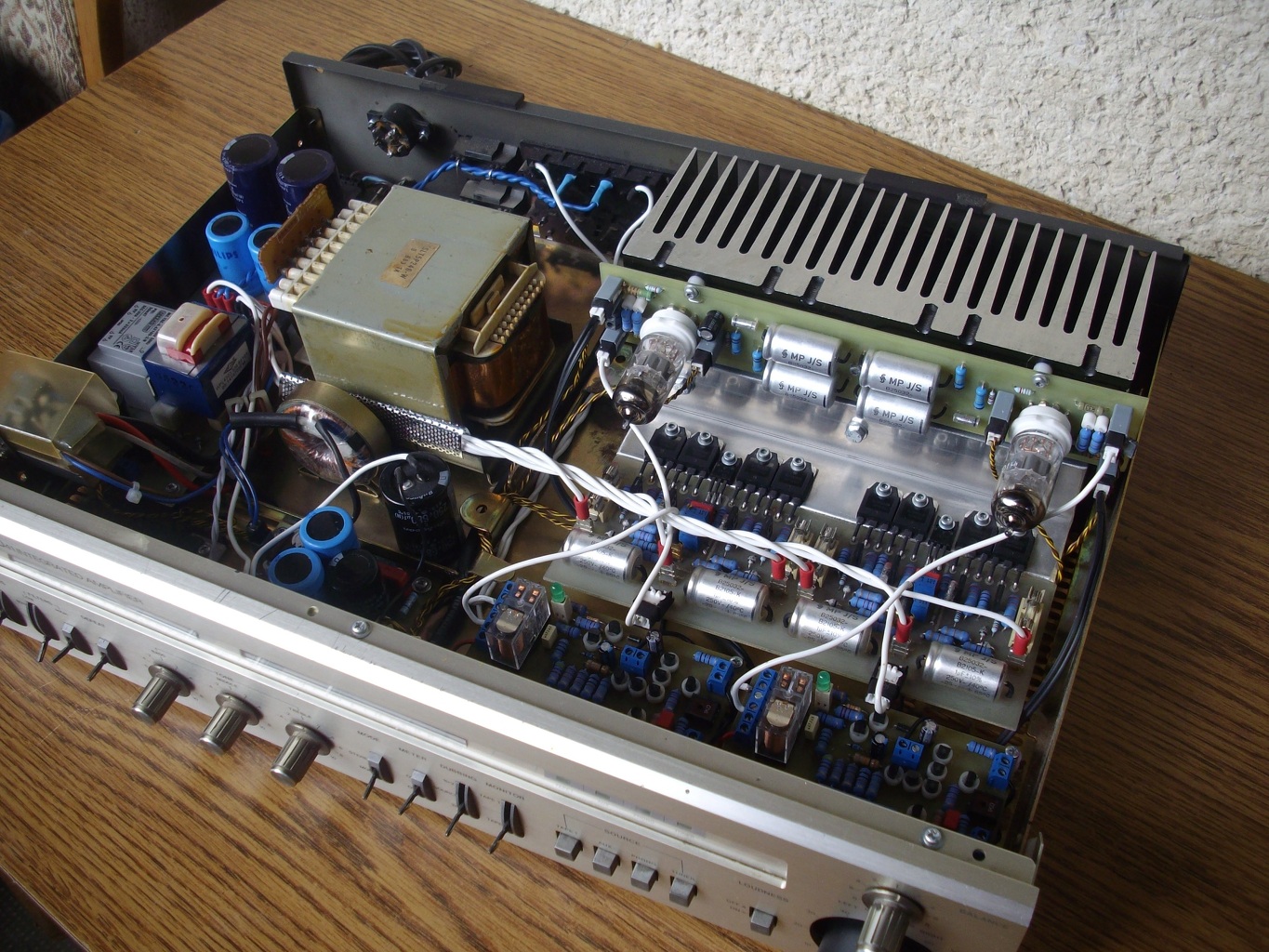

(#) emersys hozzászólása Okt 13, 2013 / 1
Készült egy kisebb kis hibrid erősítő.
ITT gyári dobozában kapott helyet.

(#) Attila86 válasza Hp41C hozzászólására (») Okt 13, 2013 /
Nagyon-nagyon sokat törtem ezen a fejem... Az analóg kapcsoló rengeteg okból nem jó. Nagy a bekapcsoláskori ellenállása, nem tud negatív feszt kapcsolni, nem tud a tápjánál nagyobb feszt kapcsolni stb. A P-fet és az N-fet páros sem jó, mert a belső diódáik lesöntölik a jelet. Végül Skori barátom mondott egy pofátlanul egyszerű és filléres félvezetős megoldást, az lesz benne.

(#) zenetom válasza emersys hozzászólására (») Okt 13, 2013 /
Ez aztán meg lett pakolva mindenféle finomsággal!
Gratula! Gondolom a hangja se rossz.
Gondoltam ezekre is de sajnos a néhányszor 10Ohm-os nagyságrendű ellenállásaikkal ezek nagyon nem jók. Ha kettőt-hármat párhuzamosan kötök akkor is az még bőven kevés. Ráadásul ez plusz egy IC az áramkörben aminek hely kell stb. Jelenleg 2db SOT-23-as tranzisztorral van megoldva csatornánként és szuperül működik.
