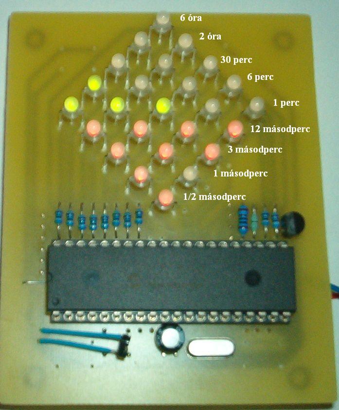

A kijelzést 25 db piros - zöld kétszínű LED végzi. Délelőtt az óra - perc piros, a másodperc zöld. Délután fordítva. A led -ek súlyát az alábbi képen láthatjuk. (Még én is elírtam a megfejtést, lemaradt a 12 óra. Tehát a Diamond képen 12:09:58.5, a Diamond_2 képen 12:10:35.5)

Elmés szerkezet. A percek és másodpercek leolvasását vágom, de a órák, hogy jönnek ki?
(#) sastas01 válasza nik hozzászólására (») Okt 27, 2013 /
Ott van a legutolsó képen. Utána meg összeadással. Ez a fél másodperces megjelenítés engem is megzavart

Egy 5 * 5 * 5 LED kocka is tudhatná így mutatni az időt...

Miért jók az ilyen leolvashatatlan kijelzésű órák?
(#) TAKLACO válasza Zsora hozzászólására (») Okt 27, 2013 1 /
Mert gondolkodni kell...mar akinek van mivel...
(#) Hp41C válasza Zsora hozzászólására (») Okt 27, 2013 /
Minden csak megszokás kérdése. A napórától az analóg órákon keresztül a hétszegmenses kijelzésűig...
(#) sooty válasza Hp41C hozzászólására (») Okt 27, 2013 /
Értem, akkor 12 óránál nem égnek az óra ledek, na ez kavart meg teljesen. Tetszik , négyzetes alakú rgb ledekkel is szép lenne, hogy mindíg legyen valamilyen szín aktív. (Ha egy led nem ég az még nem információ, mert lehet, hogy elromlott ) És az évet hogy jelzi ki? Vagy akkor átmegy mátrixórába?
(#) sastas01 válasza Hp41C hozzászólására (») Okt 27, 2013 /
Ha írsz hozzá egy programot, akkor építek egy 5*5 ös kockát. Sajnos a programozást még csak most tanulom, azt is C-be.

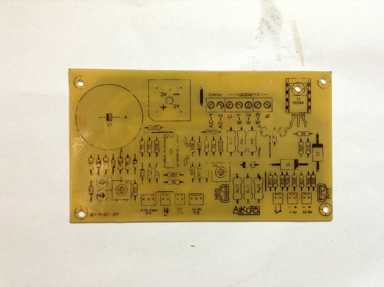

Készül az Alkotó-féle 2.7.4 labortáp még az elején vagyok de elindult a folyamat.
A pozíciórajzok vasalása még nem az igazi (fogyóban a laser toner és a lakkom is) de majd kialakul.
A beültetés holnapra marad meló után az élesztés meg szerintem holnap után
A forrasztás előtti pucolás , csiszolás polírozás is majd holnap
(#) Hp41C válasza sooty hozzászólására (») Okt 27, 2013 /
„Ha egy led nem ég az még nem információ, mert lehet, hogy elromlott.”
Ez az állapot naponta kétszer csak fél-fél másodpercig áll fenn. Dátum kijelzés még fejlesztés alatt van.
A hozzászólás módosítva: Okt 27, 2013
Ok. Az, hogy egy se ég az igen, de nekem tényleg tetszene egy alapszínnel, hogy a négyzet (diamond) forma mindig domináljon.
(#) szili83 válasza mrd86 hozzászólására (») Okt 27, 2013 /
A pozició rajzon én nem lakkozom, s megmarad. De ha fogy a tooner, akkor vegyél, s utána vasald rá.
(#) Alkotó válasza mrd86 hozzászólására (») Okt 27, 2013 /
Mintha úgy rémlene nekem, lapos tranyókhoz akarod használni. Ha ebben nem tévedek, akkor miért nem ezt a terv-változatot választottad?
(#) mrd86 válasza Alkotó hozzászólására (») Okt 28, 2013 /
Nem lapos tranyósat akartam használni hanem a 3x2n3055 és abból is az L profilosat de sajnos amit kaptam (4mm) alumínium lapot abból nem tudom megcsinálni az L profilt mert nem lehet hajlítani, eltörik legalábbis az első próbára eltört. Így esett a választásom erre a változatra itt is a huzalozottra v2.7.4b.
