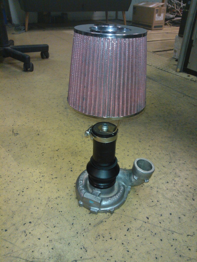

(#) uli hozzászólása Okt 28, 2013 / 2
Ugyan az elektronika csak egy izzó lesz benne, de hamarosan elkészül a hangulatvilágítás otthonra
Aki nem akkora autóbuzi mint én, annak elmondom: alul gt2052 turbó kompresszorháza, fölötte MZ-ről való gumi szívótorok, fölötte a "lámpaernyő" egy direktszűrő. Tudni kell róla, hogy nagyon vékony pamutréteg fémhálóra feszítve, ezáltal a fény átszivárog rajta, és egyfajta hangulatvilágításnak használható
*szerk: Ja és a képen a vaku miatt, úgy látszik mintha koszos szürke lenne, de valójában szép tiszta piros pamut .

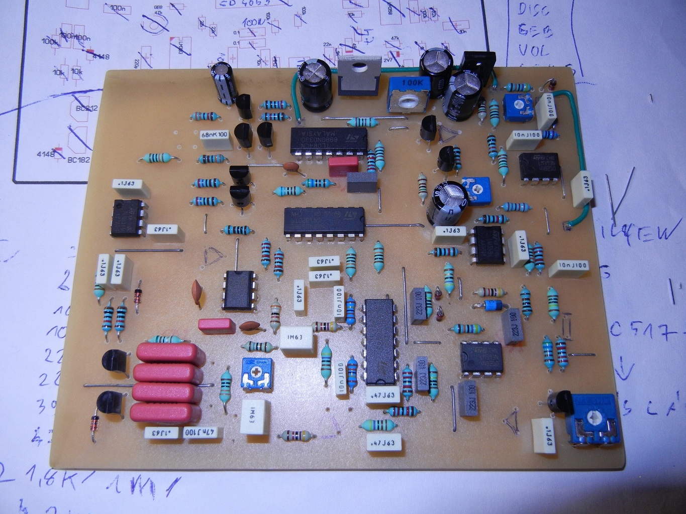

(#) Sanyesz5 hozzászólása Nov 1, 2013 /

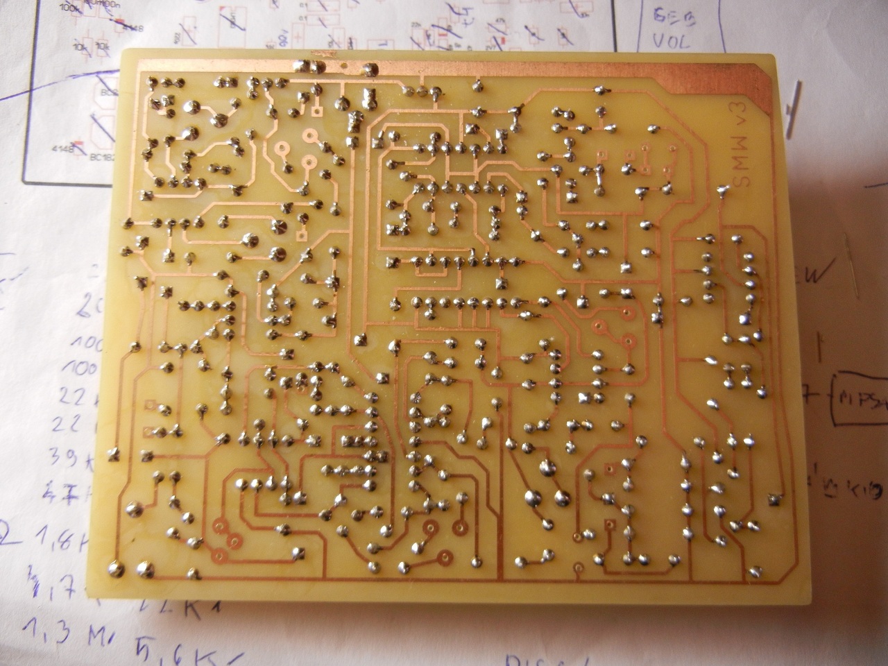

Üdv, ma elkészültem a mateatek féle smw3-as fémkereső paneljával, az élesztés még hátra van, ill 4 poti rámegy.
A hozzászólás módosítva: Nov 1, 2013
(#) nik válasza Sanyesz5 hozzászólására (») Nov 1, 2013 /
Szép panel, szép munka, sikeres élesztést hozzá.
(#) szili83 válasza Sanyesz5 hozzászólására (») Nov 1, 2013 /
Szép lett!
Még pozíció rajzot vasalni nem próbáltál? Megéri.
Illetve a sok átkötést nem lehetett volna csökkenteni?
(#) Sanyesz5 válasza szili83 hozzászólására (») Nov 1, 2013 /
Üdv köszönöm, a nyákot fotózom, rajzolat vasaláson gondolkodtam sokszor, sokat dobna rajta, ill az összeszerelést is megkönnyíti.

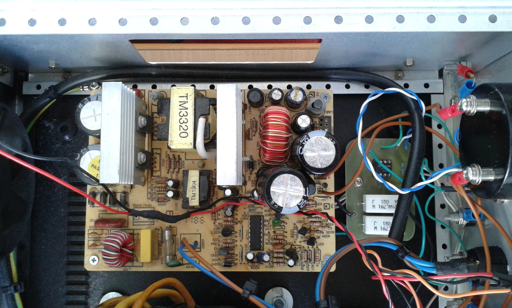

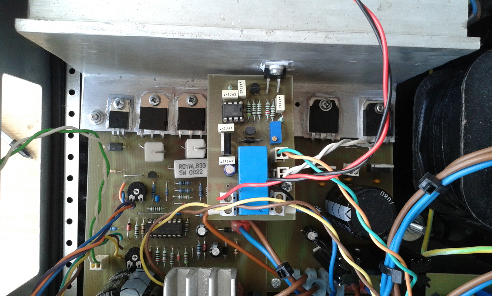

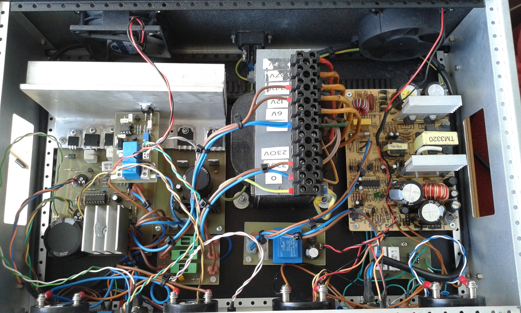

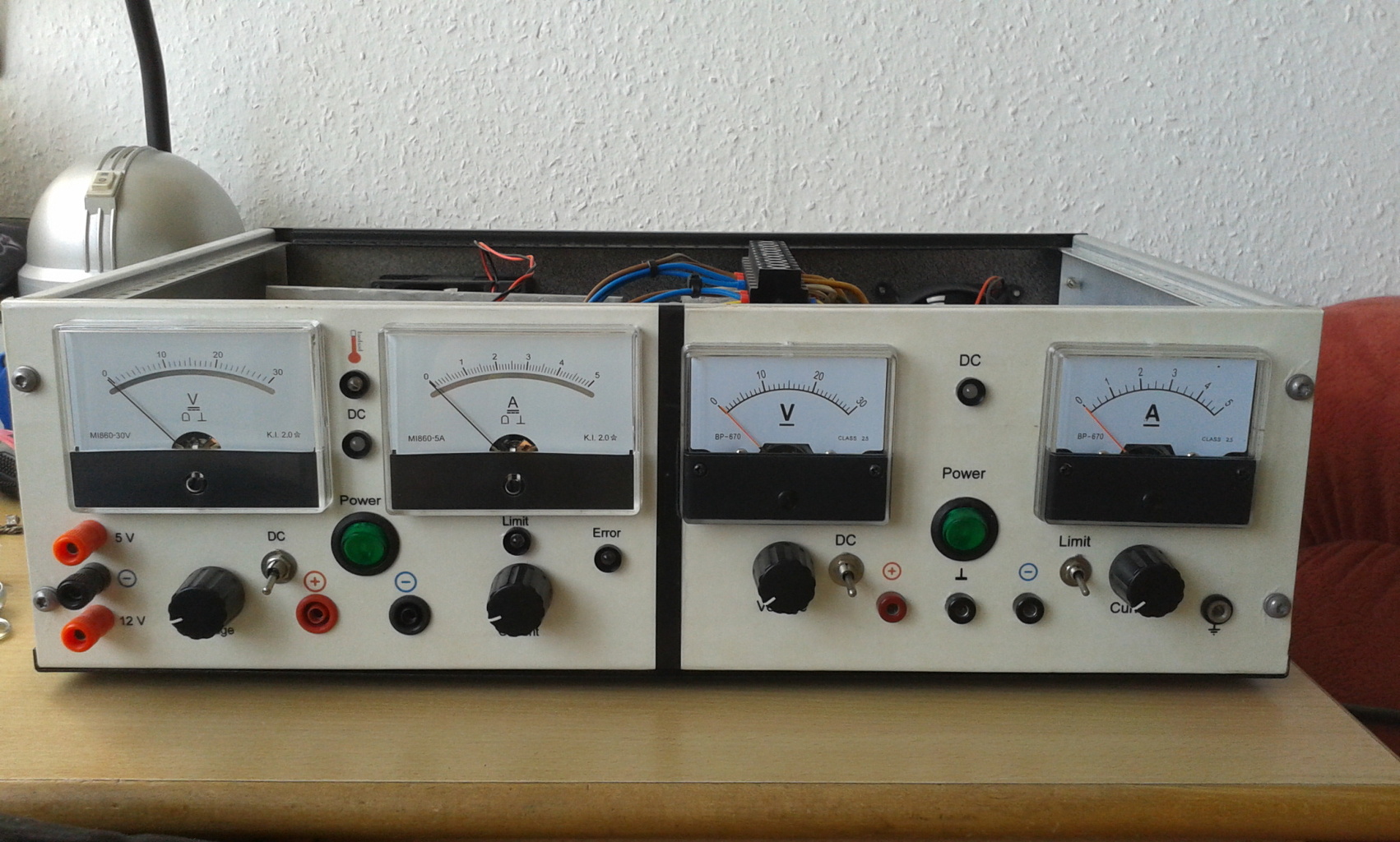

(#) Gábor1986 hozzászólása Nov 1, 2013 /
Sziasztok! Régebben csináltam egy kettős tápegységet, gondoltam megosztom veletek. A vezetékezés nem lett a legszebb, így sikerült, a következő majd szebb lesz.

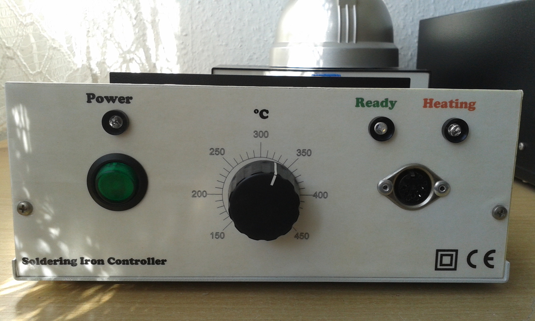

(#) Gábor1986 hozzászólása Nov 1, 2013 / 1
Ez pedig egy, az oldalon is megtalálható forrasztóállomás.
(#) szili83 válasza Gábor1986 hozzászólására (») Nov 1, 2013 /
Elég jó lett.
És mik a paraméterei a tápegységednek?

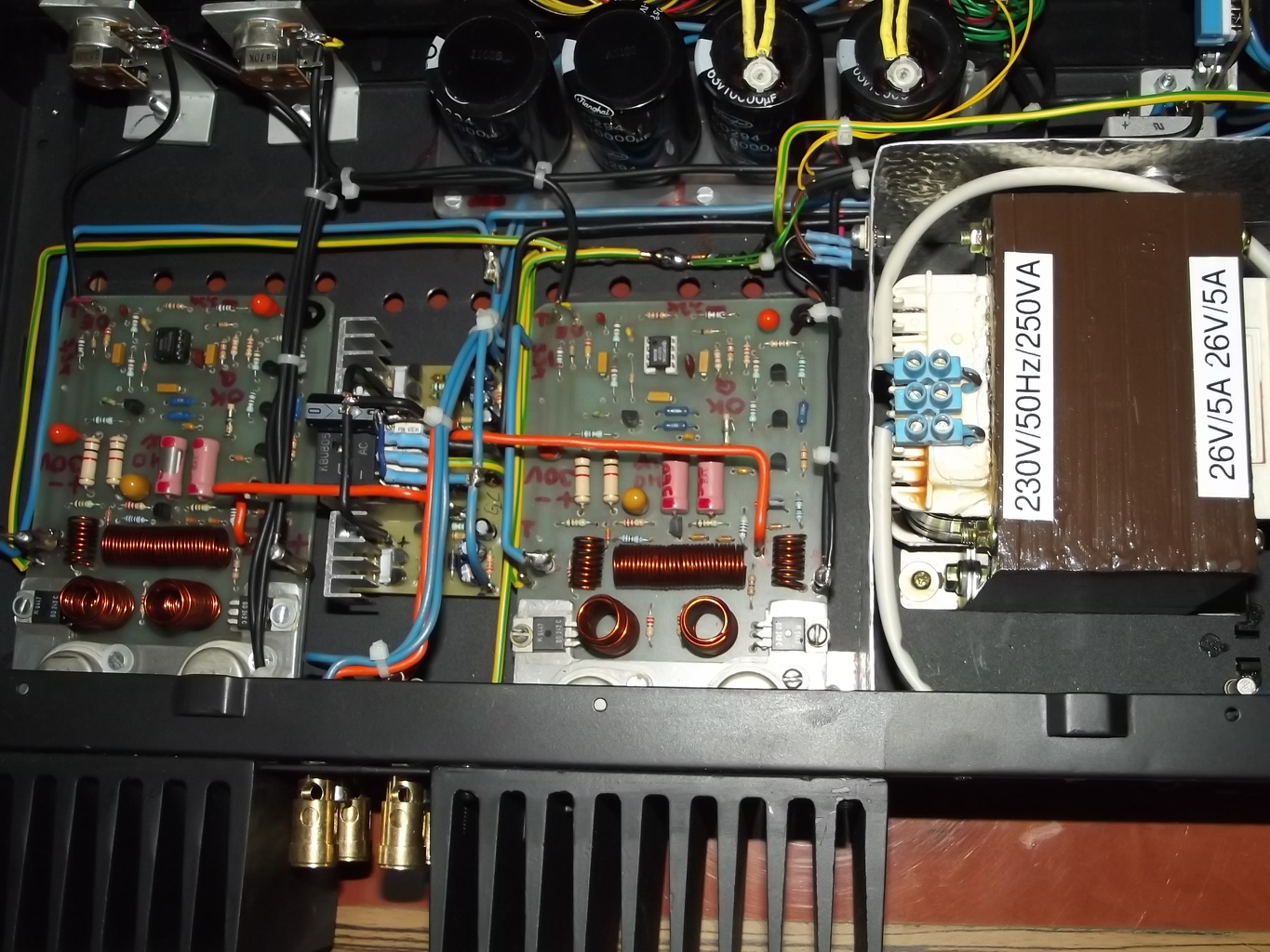

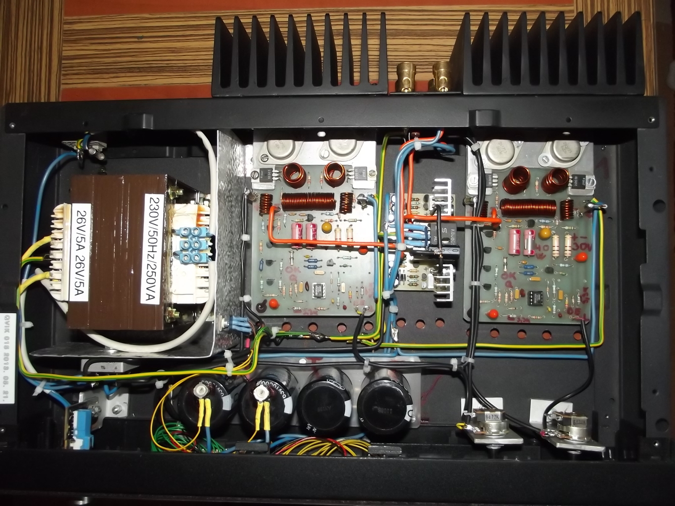

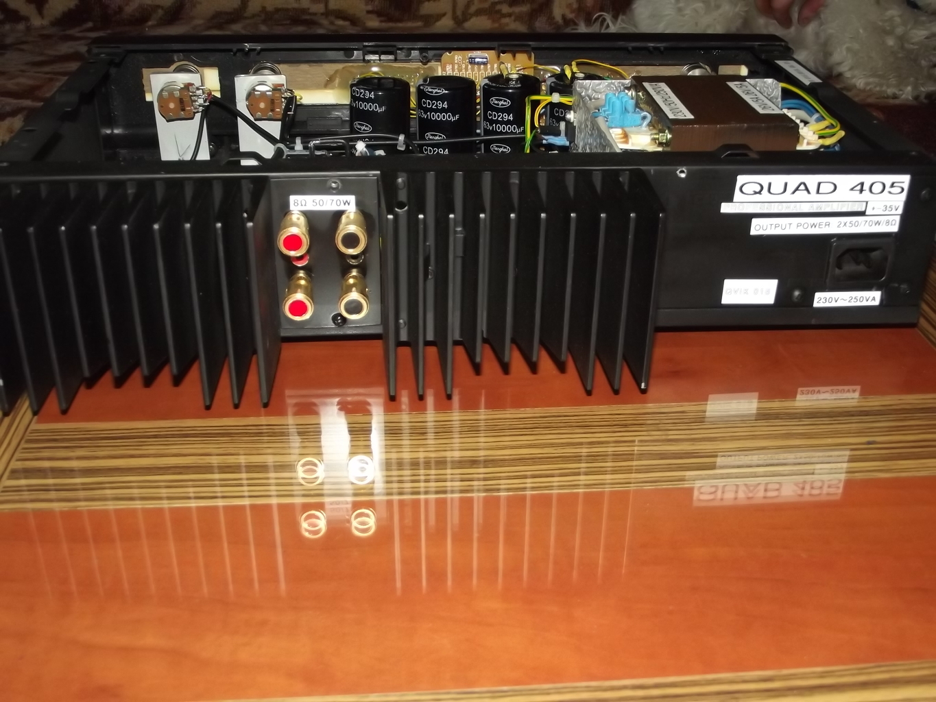

(#) qvik hozzászólása Nov 1, 2013 /
Az utolsó Quad 405-nél közzétett képeknél Alkotó fórumtársunk hiányolta a védelmet....
Megelégedésére pótolom a készre szerelt erősítő fotóit.
Remélem KIFOGÁSTALANRA sikerült. Üdv.: Q

(#) Gábor1986 válasza szili83 hozzászólására (») Nov 1, 2013 /
Hello! Elvileg 0-30 V és 0-3 A.
(#) Alkotó válasza qvik hozzászólására (») Nov 1, 2013 /
Akkor kifogástalan, ha Te nem találsz benne kifogást. Más véleménye itt nem számít. Illetve a küllem és a konstrukciós megoldások mellett, nem elhanyagolható szempont az a hangi élmény, amit nyújt neked.
(#) dudassandor1 válasza qvik hozzászólására (») Nov 1, 2013 /
Nekem tetszik! Bár a biztosítékokat könnyebben cserélhető verzióban helyezném el, és a 230V-os aljzaton is szigetelném a vezetékeket.
(#) Rumcájsz válasza dudassandor1 hozzászólására (») Nov 1, 2013 /
Semmi szükség a megerősített szigetelésre! Mechanikai igénybevételnek nincs kitéve, a szabvány is engedi az 1x üzemi szigetelést!
Jó hogy nem azt tanácsolod hogy az egész dobozt öntse ki műgyantával...
Tényleg jó lett, egyedül a papírra nyomtatott felíratok csapják agyon azt a precízséget amellyel az egészet szeretted volna megáldani. Az elég kókány és murtcz hangulatot teremt!
De összességében Alkotóval értek (kivételesen ) egyet!
Ha szépen szól, mindennél többet jelent!
(#) satlokk válasza szili83 hozzászólására (») Nov 1, 2013 /
Szerintem is elég jó lett,csak éntudnám néha így elkészíteni főleg az előlapot.
(#) satlokk válasza Gábor1986 hozzászólására (») Nov 1, 2013 /
Szerintem ez is tökéletesre sikeredet.
(#) Gábor1986 válasza satlokk hozzászólására (») Nov 1, 2013 /
Köszi
(#) 20sz Jófiú válasza Gábor1986 hozzászólására (») Nov 1, 2013 /
Én mindig felhívom a fórumozók figyelmét az érintésvédelmi szabályokra, mert nagyon fontosak. Ez mondjuk nem érintésvédelem de hiányzik a primer oldali biztosító. A készülék előlapján viszont megtévesztően a kétszeres szigetelés jele látható.
(#) pjg válasza 20sz Jófiú hozzászólására (») Nov 1, 2013 /
Ráadásul a védőföld is be van kötve. Kettős szigetelésnél ezt nem illik!
"II. érintésvédelmi osztály: kétszeres (kettős), vagy megerősített szigetelésű. Tilos földelni. A berendezésen (vagy leírásában) kettős vonal által határolt négyzet jelöli."
