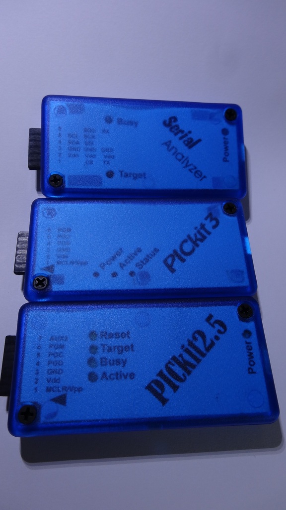

Sikerült egyforma dobozba költöztetnem az összes PIC-es kütyüt .
(#) tomi52 válasza ktamas66 hozzászólására (») Márc 2, 2014 /
Hol lehet ilyen átlátszó dobozokat kapni?
(#) ktamas66 válasza tomi52 hozzászólására (») Márc 2, 2014 /
Én innen választottam.

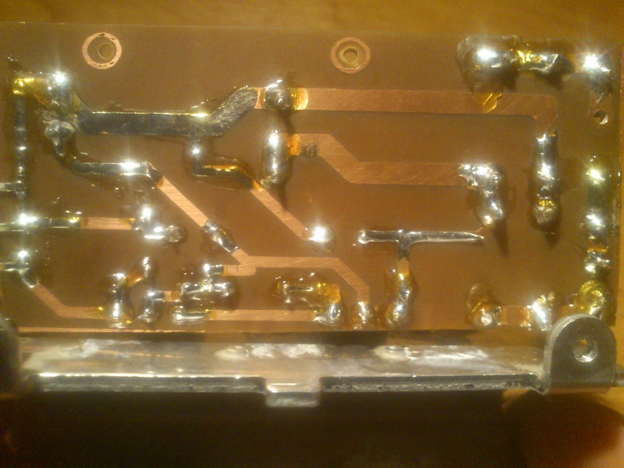

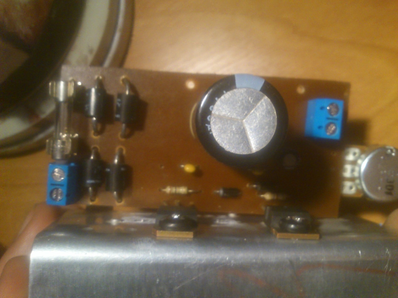

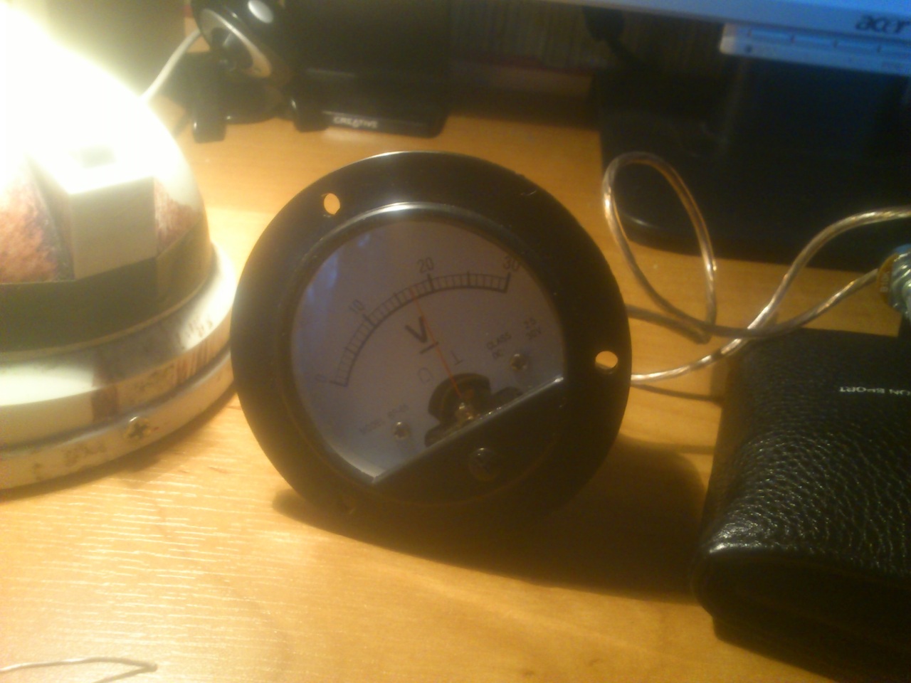

A hétvége terméke egy egyszerű de annál hasznosabb labortáp.
1,5V-tól 28V szabályozható, 3A terhelhetőségű.
Bemenete egy 230V/24V trafó, az is haza gyártmány, nyáron készült még, a primer 0,56os huzal szekunderre rövid volt az 1-es huzalom, ezért 3x0,56-os lett összesodorva és abból lett megtekerve.
A képek próba során készültek, már csak doboz kell neki.
A hűtés mérete jelentősen lesz növelve más bordával.

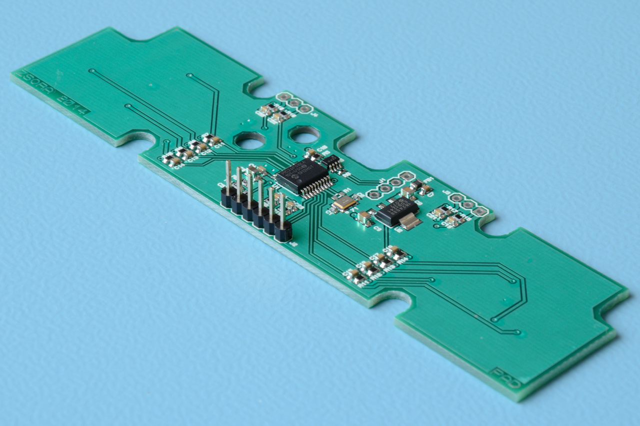

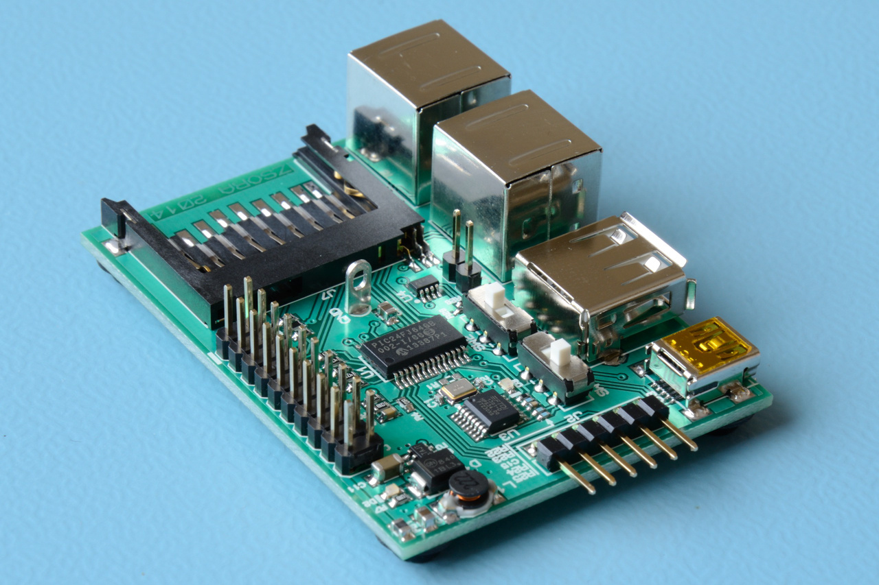

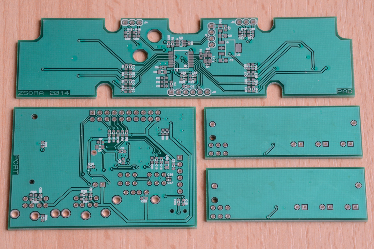

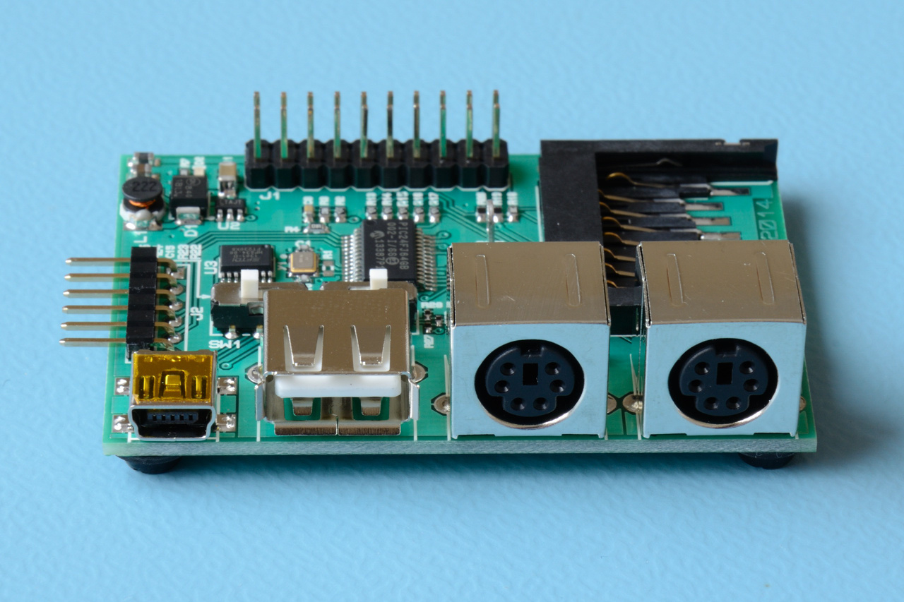

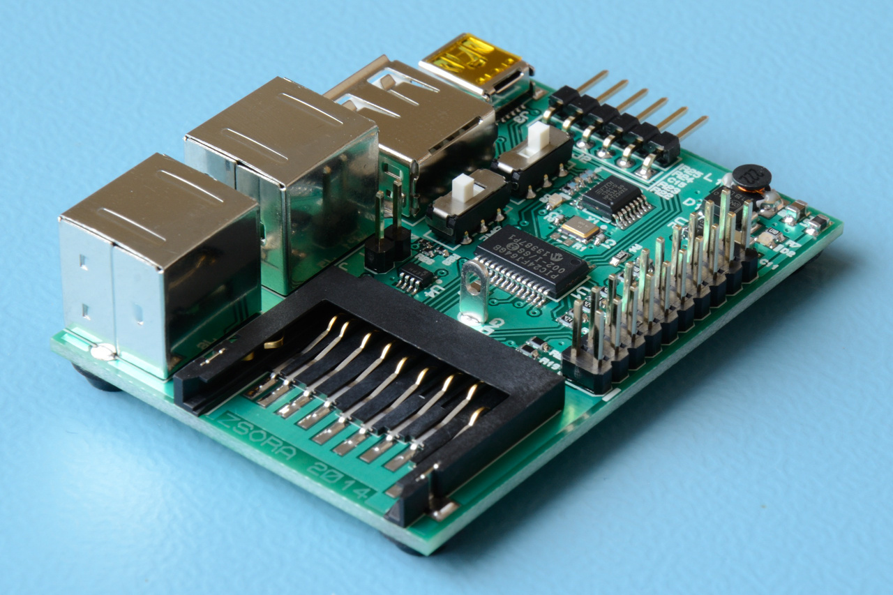

Már jó régóta volt egy elmaradásom, amit most hétvégén sikerült bepótolni. Persze a programozás még hátravan, mivel - természetesen - mindegyik cucc mikrovezérlős. Tulajdonképpen három apróbb kütyüt dobtam össze. Az első panel egy portbővítő kártya, ami két PS/2 be- ill. kimenetet, két USB portot (gazda és egység), egy RS485 portot, egy USB/soros átalakítót, ill. egy SD kártyát kezel. A második egy egyszerű játékirányító pad, ami azért kicsit speciális. A harmadik még nincs összerakva, de egy kis fehér-LED meghajtó lesz, ami egy AAA elemről működik. (Ja, ez nem mikrovezérlős... )
A nyákok (gyártattam őket) és a játékvezérlő beültetve:
(#) Zsora válasza Zsora hozzászólására (») Márc 2, 2014 /
A paneleket a megrendelés szerinti szelektív kémiai ónozás helyett teljes galvánónozással kaptam meg, így forrasztáskor sok helyen befutott az ón a lakk alá és ráncosodott. Továbbá a lakk minősége sem túl jó; egyenletlen és sérülékeny. A "kontúrmarásról" már ne is beszéljülk...

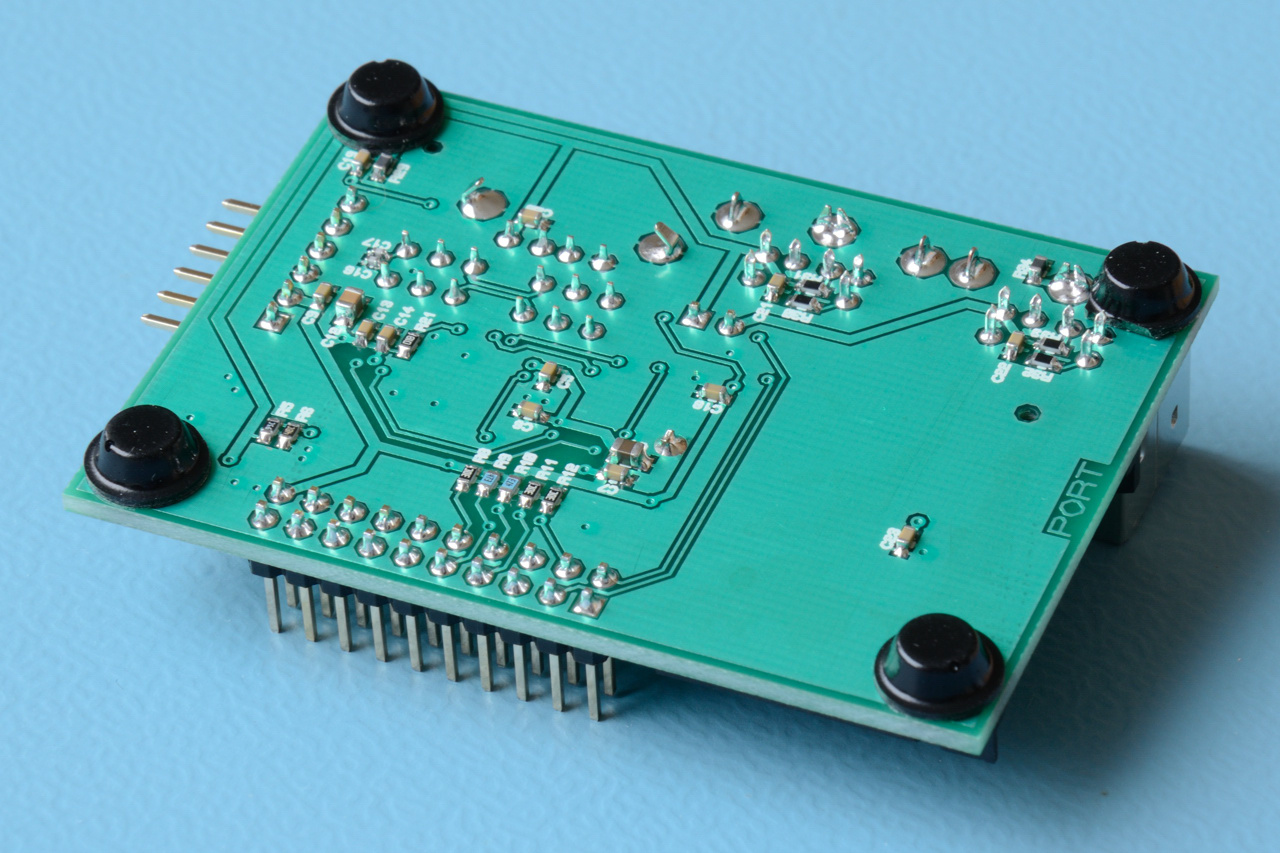

A portkezelő kártya és amihez készült:
(#) vicsys válasza Zsora hozzászólására (») Márc 2, 2014 /
Szerintem meg bazi jól néz ki! És úgy tűnik, fényképezni is jól tudsz!
(#) silent15 válasza Zsora hozzászólására (») Márc 2, 2014 /

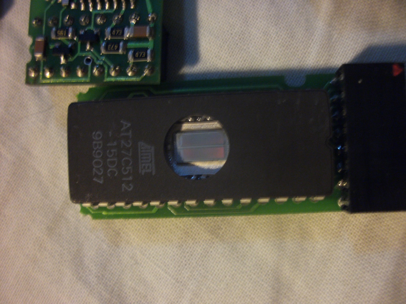

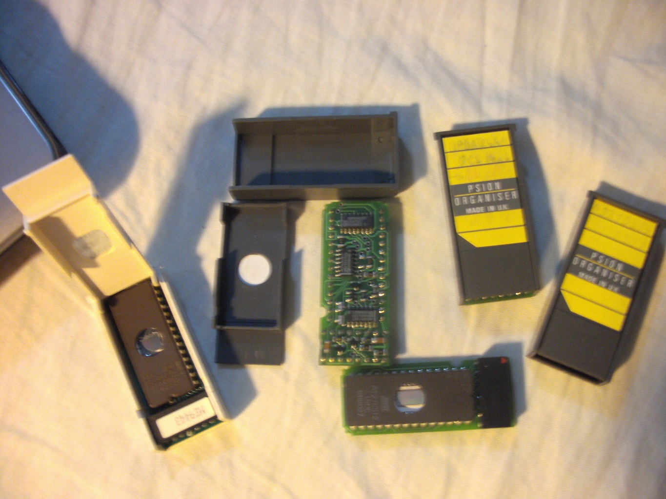

Iszonyatosan jól néznek ki !!! Én most tervezek egy saját kártyát(olyasmi mint neked a PORT_4.jpg nevű képen) , propeller ic-vel , lesz rajta ps2 egér/billentyűzetcsati, sd kártya, usb, kompozit video, vga video, külső eepromcsatlakozás(kicsit commodore 'fílinges' kártyarendszer(lásd kép )) Ezeket a EPROM-okat még börzén kaptam, ingyen egy kedves eladótol , persze nem ezek az EPROM-ok lesznek benne.

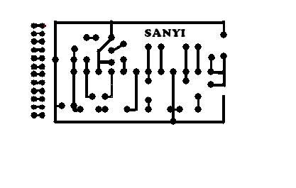

Tegnap igértem hogy felteszem a kész erőssítőmet. de sajnos baleset történt. a nyák brakkos volt és vasalás közben feljött az egész fólia rólla. Amere én lakom elég nehéz nyers nyákhoz jutni. nem tudom mikor jutok megint hozzá, de minden képpen meg fogom csinálni, és ki teszem. A képpen látható nyák terv saját.

(#) Zsora válasza vicsys hozzászólására (») Márc 3, 2014 /
Vicsys, silent15!
Úgy tűnik a képek kissé csalókák, megszépítik a dolgokat. Vagy csak én vagyok túl szigorú?
(Egyébként csak próbálkozok a fényképezgetéssel - több-kevesebb sikerrel.)
(#) zsoltee0001 válasza Zsora hozzászólására (») Márc 3, 2014 /
Szerintem ezek nagyon brutálisan jók, ne aggódj...
(#) killbill válasza Zsora hozzászólására (») Márc 3, 2014 /
U, bakker! Ez reflow? Meg akartam kerdezni, hogy hol keszult a panel, de ha csak rosszat tudsz mondani roluk, akkor inkabb nem kerdezem. Pedig szepek. Nagyon. A tervezes is, az osszerakas is. Kulonsos tekintettel a telifoldekre. Eagle, ugye?

(#) silent15 válasza Zsora hozzászólására (») Márc 3, 2014 /
Te vagy túl szigorú! Ha küldenék olyan panelokat, amiket én csináltam, és büszke vagyok rájuk, szerintem sirvafakadnál A tiedid tényleg nagyon profik lettek, és a fotók is nagyon jók!
Tökéletes megvilágítás, szép , éles képek!

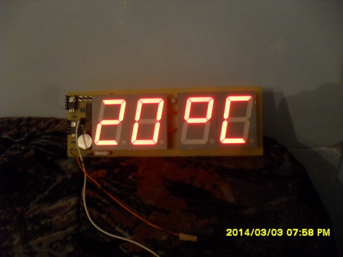

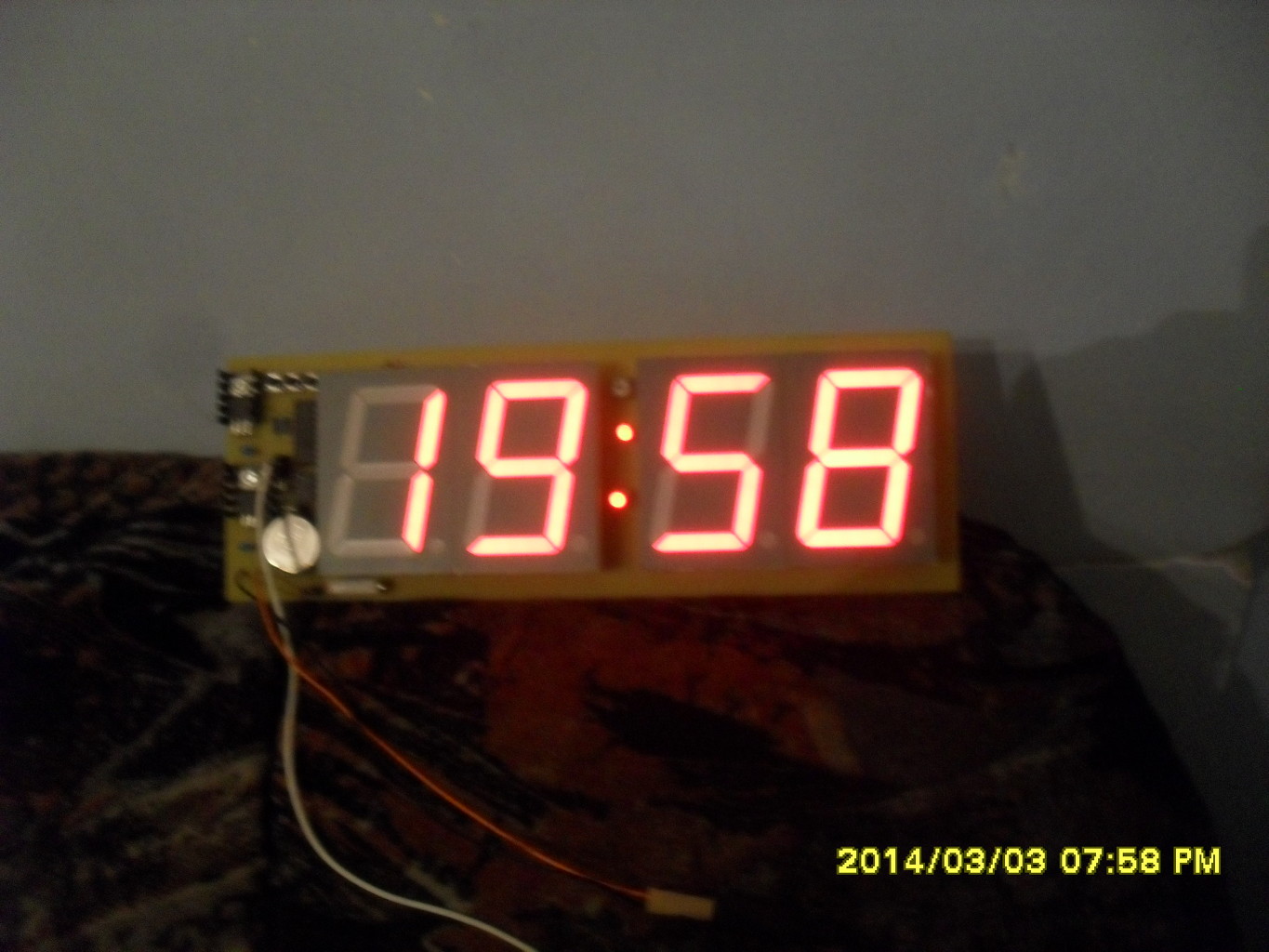

Elkészült megint egy óra!!

Tyhűű, Lajos, Te törökül is vágod ?
Pompás és praktikus!
Lehet hogy elkérem a doksikat , igaz picit kisebb kijelzővel is elmenne nálam...
(#) lajos1969 válasza Szpisti hozzászólására (») Márc 3, 2014 /
Köszi szépen!
Az túlzás, hogy "vágom" a törököt, az a korszak már elmúlt!
De a Google fordító éppen elég volt hozzá!
De ezt jól lehet látni 2,3"!!

Nem rossz! Az enyém még csak most készül és sajnos csak 5db kijelző van benne (egyenlőre). Ezek csak 1'-osak. Kárpótol a DCF szinkronizálás és az extrém pontos RTC, valamint a fényerőszabályzó.

(#) Zsora válasza killbill hozzászólására (») Márc 3, 2014 /
Áááá nem, sima páka (OKI MFR-1110). Reflow-val vagy termóval szebb lenne a forraszás.
A nyákrajz egyébként Proteus 7.9-cel készült.
Egyébként nem vészes a gyártó, nem akartam őket így lehúzni.

Nagyon szép munka!!! Gratulálok hozzá. csak így tovább!!!
