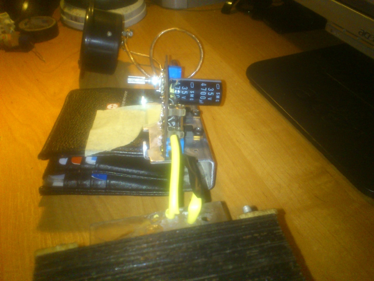

A hétvége terméke egy egyszerű de annál hasznosabb labortáp.
1,5V-tól 28V szabályozható, 3A terhelhetőségű. Bemenete egy 230V/24V trafó, az is haza gyártmány, nyáron készült még, a primer 0,56os huzal szekunderre rövid volt az 1-es huzalom, ezért 3x0,56-os lett összesodorva és abból lett megtekerve. A képek próba során készültek, már csak doboz kell neki. A hűtés mérete jelentősen lesz növelve más bordával. A hozzászólás módosítva: Márc 2, 2014

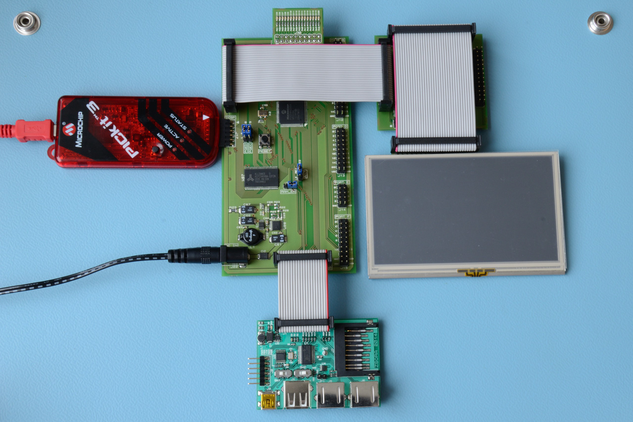

Már jó régóta volt egy elmaradásom, amit most hétvégén sikerült bepótolni. Persze a programozás még hátravan, mivel - természetesen - mindegyik cucc mikrovezérlős. Tulajdonképpen három apróbb kütyüt dobtam össze. Az első panel egy portbővítő kártya, ami két PS/2 be- ill. kimenetet, két USB portot (gazda és egység), egy RS485 portot, egy USB/soros átalakítót, ill. egy SD kártyát kezel. A második egy egyszerű játékirányító pad, ami azért kicsit speciális. A harmadik még nincs összerakva, de egy kis fehér-LED meghajtó lesz, ami egy AAA elemről működik. (Ja, ez nem mikrovezérlős... )A nyákok (gyártattam őket) és a játékvezérlő beültetve:
A paneleket a megrendelés szerinti szelektív kémiai ónozás helyett teljes galvánónozással kaptam meg, így forrasztáskor sok helyen befutott az ón a lakk alá és ráncosodott. Továbbá a lakk minősége sem túl jó; egyenletlen és sérülékeny. A "kontúrmarásról" már ne is beszéljülk...
A portkezelő kártya és amihez készült:
Szerintem meg bazi jól néz ki! És úgy tűnik, fényképezni is jól tudsz!

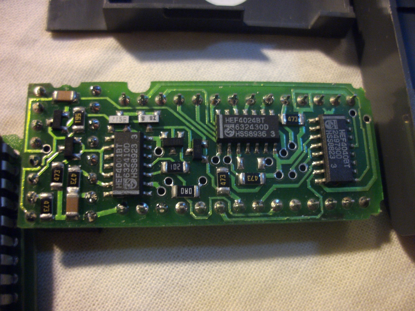

Iszonyatosan jól néznek ki !!! Én most tervezek egy saját kártyát(olyasmi mint neked a PORT_4.jpg nevű képen) , propeller ic-vel , lesz rajta ps2 egér/billentyűzetcsati, sd kártya, usb, kompozit video, vga video, külső eepromcsatlakozás(kicsit commodore 'fílinges' kártyarendszer(lásd kép
)) Ezeket a EPROM-okat még börzén kaptam, ingyen egy kedves eladótol , persze nem ezek az EPROM-ok lesznek benne. A hozzászólás módosítva: Márc 2, 2014

Úgy tűnik a képek kissé csalókák, megszépítik a dolgokat. Vagy csak én vagyok túl szigorú? (Egyébként csak próbálkozok a fényképezgetéssel - több-kevesebb sikerrel.)
Szerintem ezek nagyon brutálisan jók, ne aggódj...
U, bakker! Ez reflow? Meg akartam kerdezni, hogy hol keszult a panel, de ha csak rosszat tudsz mondani roluk, akkor inkabb nem kerdezem. Pedig szepek. Nagyon. A tervezes is, az osszerakas is. Kulonsos tekintettel a telifoldekre. Eagle, ugye?

Te vagy túl szigorú! Ha küldenék olyan panelokat, amiket én csináltam, és büszke vagyok rájuk, szerintem sirvafakadnál
A tiedid tényleg nagyon profik lettek, és a fotók is nagyon jók!Tökéletes megvilágítás, szép , éles képek!

Áááá nem, sima páka (OKI MFR-1110). Reflow-val vagy termóval szebb lenne a forraszás.
A nyákrajz egyébként Proteus 7.9-cel készült. Egyébként nem vészes a gyártó, nem akartam őket így lehúzni.
