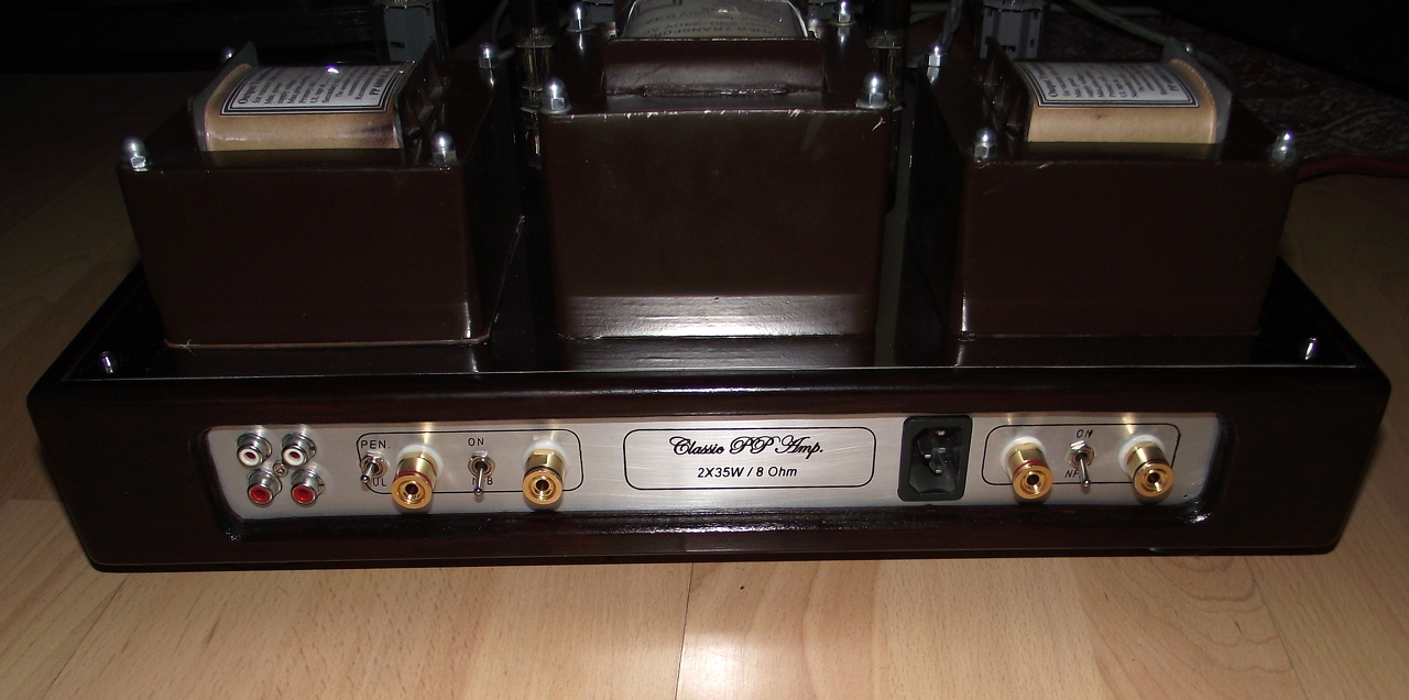

(#) CHZ válasza Baxi hozzászólására (») Márc 28, 2014 /
Köszönöm. Már egy éve készülget, hónapok óta ezt hallgatom, dobozt csak most kapott.
Gondolom Neked is a dobozok lassítják a végleges kivitelezést.

(#) CHZ válasza l48 hozzászólására (») Márc 28, 2014 /
Köszönöm, kimenő tekercseit mayky fórumtársunk készítette, én csak belemezeltem .

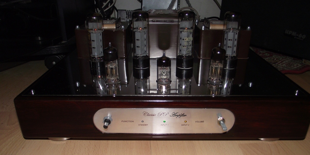

(#) CHZ válasza vicsys hozzászólására (») Márc 28, 2014 / 3
Köszönöm, nagyon lassan jutottam el idáig, dobozolása volt hosszadalmas.

(#) CHZ válasza saraha hozzászólására (») Márc 28, 2014 1 /
Köszönöm, hangja remek, több csövest készítettem már, ez eddigi legjobb és egyszerű is.

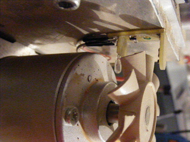

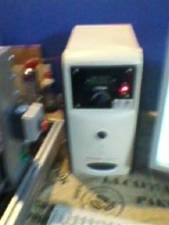

(#) prmihaly hozzászólása Márc 28, 2014 /
Most raktam át a kis CNC gépem vezérlőjét egy régi PC dobozba, eddig két dobozban volt
mert a főorsó motornak a tápja külön volt. Most egy dobozba került minden és az előlapon van egy LCD fordulatszám kijelző imitátor. Azért a fura fogalmazás mert egyenlőre nem a valós fordulatot jelzi csak megközelítőleg x10 Rpm szorzóval alatta.Azon agyalok, hogy milyen jeladóval
oldjam meg a 0-12000-es fordulat detektálását.A főorsó moci egy 300W-os kínai marómotor aminek a tengelyéhez nem tudok hozzáférni mertventillátor van a végén.Valami infrás ,fényvisszaverődés elvén működő érzékelő kéne.

(#) reloop válasza CHZ hozzászólására (») Márc 28, 2014 / 2
Javítottam
(#) varttina válasza prmihaly hozzászólására (») Márc 28, 2014 /
Hasonló motor van a saját házi CNC gépemen is. Mivel nem találtam megfelelő méretű infrakaput, készítettem egyet. Egy SMD fototranzisztor van felül alul pedig egy rizsszemizzó. 5V-ról működik, és TTL szintű kimenő jelet produkál. Mivel a fototranzisztor lefelé néz, így a felülről érkező fény nem okoz zavart. A munkatér világítás LED-es-aminek a fényére teljesen érzéketlen. Az oldalról érkező fény kivédéséről pedig a burkolat fog gondoskodni.

(#) CHZ válasza dk1 hozzászólására (») Márc 29, 2014 /
Köszönöm, most is hallgatom, hangjával elégedett vagyok.
Végcsöveket cserélni fogom, tetródákra készült terveim szerin, EL34 csövek csak próbaidőszakukat élik benne.

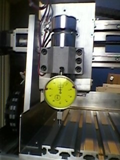

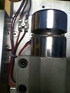

(#) varttina válasza kameleon2 hozzászólására (») Márc 29, 2014 /
Az alapgépet Guliver83 fórumtársunk építette, a motort pedig az egyik fúrós munkatársam segítségével építettük rá. Az Y tengely nem tökéletes, van benne egy kis görbeség. Emiatt vissza van véve a maximális előtolási sebesség 1350-ről 600-ra. Az X és a Z tengely tökéletesen működik.
Az Y tengelyt hajtó léptetőmotor jelenleg a gép keretén belül van rögzítve. Tervbe van véve, hogy a motort kirakom a kereten kívülre, a jelenlegi trapézorsót pedig hosszabbra cserélem, így 50mm-rel nagyobb lesz a gép Y irányú mozgástartománya. Azt viszont még nem tudom, hogy miként védjem a trapézorsót a forgácstól.
