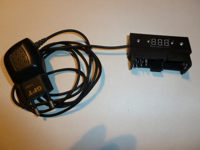

Öreg barátom kizárólag másfél voltos AA elemeket használ és természetesen belezavarodik, hogy melyik jó még és melyik rossz. Első körben rendeltem az ebay-on egy battery testert, filléres apróság, csak az a baj, hogy a hajszálvékony mutatót nem látja. Miközben autóztam haza Jerusalaimból, már tudtam, hogy csinálnom kell valamit. Eredetileg egy 3914-es IC-vel készült el egy próbakapcsolás, kitűnően működött, de végül félredobtam. Rendeltem Ausztráliából egy "DC digital voltmeter car DC0-100V three-wire LED Panel Voltage Meter HP-t" fillérekért, egy hibás telefontöltőt életrekeltettem, hulladék panelekből készült a doboz és Kínából jött a teleptartó. Igaz meglepetés volt, mert az AA telep hosszában bőven lötyögött. Kegyetlenül kivágtam velőle egy darabot és a megmaradt részeket 4 db. csavarral szereltem a dobozra.

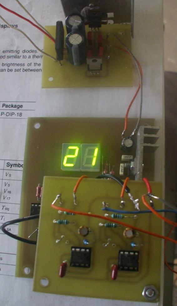

Egy pár kép a készülő "kispályás" dolgaimról. Az egyik egy nyomógombbal "is" vezérelhető számláló, a másik a készülő fűtés-napkollektor-melegvíz vezérlő tápegység része. Ebben van sima +-15 táp, vezérelhető táp a reléknek tartóáramra is, relépanel, és egy a hét hőmérséklet érzékelő jelerősítő moduljai közül.

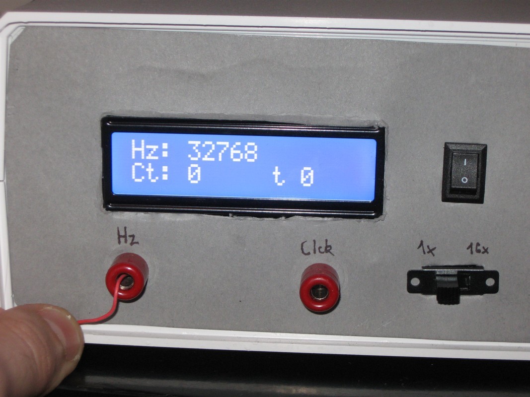

Többetek segítségével elkészült a frekvenciamérőm prototípusa. A projekt érdekessége, hogy soha az életben nem építettem még semmit, ~2 hónapja kezdtem el foglalkozni az elektronikával, eddig semmiféle hasonló képzettségem/tanulmányom stb nem volt még, teljesen autodidakta vagyok. Ehhez súlyosbító tényező, hogy pl még fúrót is most fogtam életemben először a kezemben...
Naszóval ő egy frekvenciamérő. 2 bemenete van, az egyiken 1-kitudja meddig tud frekvenciát mérni, a másik pedig egy "counter". Arra van, hogy hosszú jelet tudok belekötni (pl ha 555-el 5 percenként akarok jelet kiadni), akkor számolja, és kiírja, hogy hány másodperce volt az utolsó jel amit kapott. A frekvencia meghallgatható egy kis sípolón át is, aminek nincs sok értelme.
A projekt lényege nem feltétlenül az volt, hogy tökéletes legyen az eredmény, csak szerettem volna gyakorolni valamin, illetve összerakni valamit. (Emiatt vannak benne olyan dolgok amik nem is kellenének, illetve abban sem vagyok biztos, hogy ez a konstrukció így valóban alkalmas a műveletre). Emiatt van benne például egy 16-os osztó, ami valszeg sokat nem segít a mérésben, viszont a bekötés gyakorolható volt vele, meg például egy biztosíték ami felesleges, de miért is ne?
Kód szempontból elég egyszerű, egy Attiny2313 a lelke az egésznek 20Mhz-es kvarccal. 1 másodpercig számolja a bejövő jeleket, majd kiküldi az lcd-re, nullázza a számlálót és kezdi előröl. Ez azért volt hasznos, mert az időzítéseket és a megszakításokat tudtam gyakorolni vele.
A megjelenése elég amatőr lett, a kivitelezés is (és nem csak a próba panel miatt - hiszen nyákot gyártani még nem tudok, hanem pl a rengeteg takonypisztoly miatt is), de a fentiek ismeretében bíráljátok
A hozzászólás módosítva: Márc 28, 2014
(#) vicsys válasza esemve hozzászólására (») Márc 28, 2014 /
Első projektnek nagyon jó lett!
