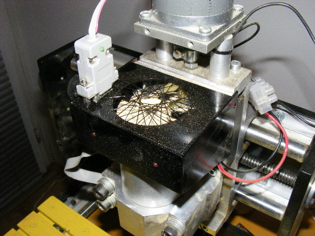

Most raktam át a kis CNC gépem vezérlőjét egy régi PC dobozba, eddig két dobozban volt mert a főorsó motornak a tápja külön volt. Most egy dobozba került minden és az előlapon van egy LCD fordulatszám kijelző imitátor. Azért a fura fogalmazás mert egyenlőre nem a valós fordulatot jelzi csak megközelítőleg x10 Rpm szorzóval alatta.Azon agyalok, hogy milyen jeladóval oldjam meg a 0-12000-es fordulat detektálását.A főorsó moci egy 300W-os kínai marómotor aminek a tengelyéhez nem tudok hozzáférni mertventillátor van a végén.Valami infrás ,fényvisszaverődés elvén működő érzékelő kéne.

Hasonló motor van a saját házi CNC gépemen is. Mivel nem találtam megfelelő méretű infrakaput, készítettem egyet. Egy SMD fototranzisztor van felül alul pedig egy rizsszemizzó. 5V-ról működik, és TTL szintű kimenő jelet produkál. Mivel a fototranzisztor lefelé néz, így a felülről érkező fény nem okoz zavart. A munkatér világítás LED-es-aminek a fényére teljesen érzéketlen. Az oldalról érkező fény kivédéséről pedig a burkolat fog gondoskodni.
Nocsak! Ez a sárga-fekete szín valahonnan ismerős
. Nálad nincs gond a csapágyakkal? A hozzászólás módosítva: Márc 29, 2014

Az alapgépet Guliver83 fórumtársunk építette, a motort pedig az egyik fúrós munkatársam segítségével építettük rá. Az Y tengely nem tökéletes, van benne egy kis görbeség. Emiatt vissza van véve a maximális előtolási sebesség 1350-ről 600-ra. Az X és a Z tengely tökéletesen működik.
Az Y tengelyt hajtó léptetőmotor jelenleg a gép keretén belül van rögzítve. Tervbe van véve, hogy a motort kirakom a kereten kívülre, a jelenlegi trapézorsót pedig hosszabbra cserélem, így 50mm-rel nagyobb lesz a gép Y irányú mozgástartománya. Azt viszont még nem tudom, hogy miként védjem a trapézorsót a forgácstól.
