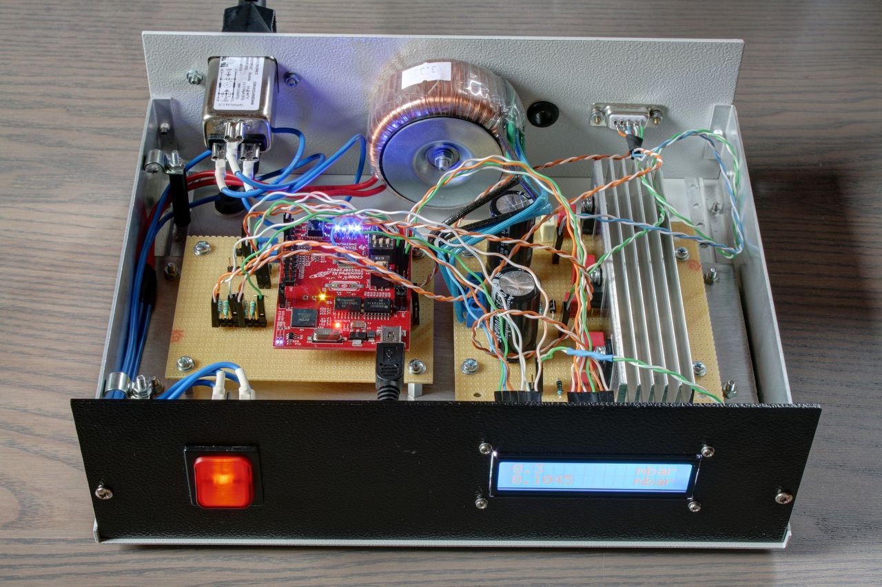

Az én legutóbbi építésem:
Proli 007 labortápegysége. Analóg működés, max. 30V vagy 50V kimenettel beállítható.
A doboza egy P2-es számítógépházból van.
Arduino-s panelmérő lesz benne, ez még nincs kész (ki hitte volna hogy a 4 csatornás ADC modul bemenetei nem galvanikusan függetlenek ).
Még nincs elrendezve, a közepébe jön valami combos hőcsöves processzorhűtő, de így is működik már.

(#) Alkotó válasza siletto hozzászólására (») Nov 7, 2015 /
Az árammaximumot nem írtad, de a képen lévő hűtés nagyon sovány. Órási "meleg-tömegre" számíts az áteresztő elemnél. Ide egy ventilátor nem lesz elég, csak ha azt a saját PC hűtőbordájával párosítod.
A stabilizátor miért kapott hűtést? Nálam nem volt melegedés.
(#) siletto válasza Alkotó hozzászólására (») Nov 7, 2015 /
Csak azért tettem rá, mert kéznél volt.
A hűtés processzorhűtőre lesz cserélve
A processzor hűtő jó ötlet. és mivel belül van, csillám sem kell a FET alá (de így a borda potenciálon van, tehát szigetelni kell a környezettől) . Nálam is ez van Attila86 tápegységének utánépítésén. Én a ventilátort hőfokfüggő fordulatszám szabályozással vezérlem (Proli007 NTC-FAN6 terve alapján).

(#) sargarigo válasza siletto hozzászólására (») Nov 8, 2015 /
Nekem nagyon tetszik a doboza! Hogy csináltad, elvágtad a dobozt aztán újraszegecselted? Vagy eleve ekkora volt? Valami közelebbi képet tudnál róla mutatni? Egyedül az a két csavar szúrja a szemem, de az előlap nagyon gyári lett!
A hozzászólás módosítva: Nov 8, 2015
(#) siletto válasza sargarigo hozzászólására (») Nov 8, 2015 /
Nem, ez egy régi P2-es számítógép háza volt. Kicsit kisebb mint egy normál mai gépház, a borítása pedig egy U alakú lemez, egyben leszedhető. Az 5.25"os foglalatok(cd-dvd) alatt lett elvágva, mert itt volt még egy hossztartó gyárilag, így elég stabil. Ezután ezekre szegecseltem rá a gyári alaplemezét. Küldök PÜ-ben pár képet, de ha érdekel majd hétvégén csinálok még.

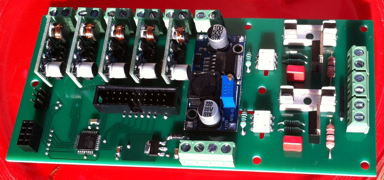

Építettem egy lakás világítás vezérlést, 4 helység ellátására. 3 helység PWM szabályozott LED spotokkal, egy pedig fixen kapcsolt 230V (2db, szintén LEDes) világító testekkel lesz ellátva. Ez utóbbiakat a nyák jobb oldalán megépített triacos kapcsolók fogják kapcsolni. A szabályozott LED spotokat pedig az 5db PT4115-tel épített modul hajtja meg.

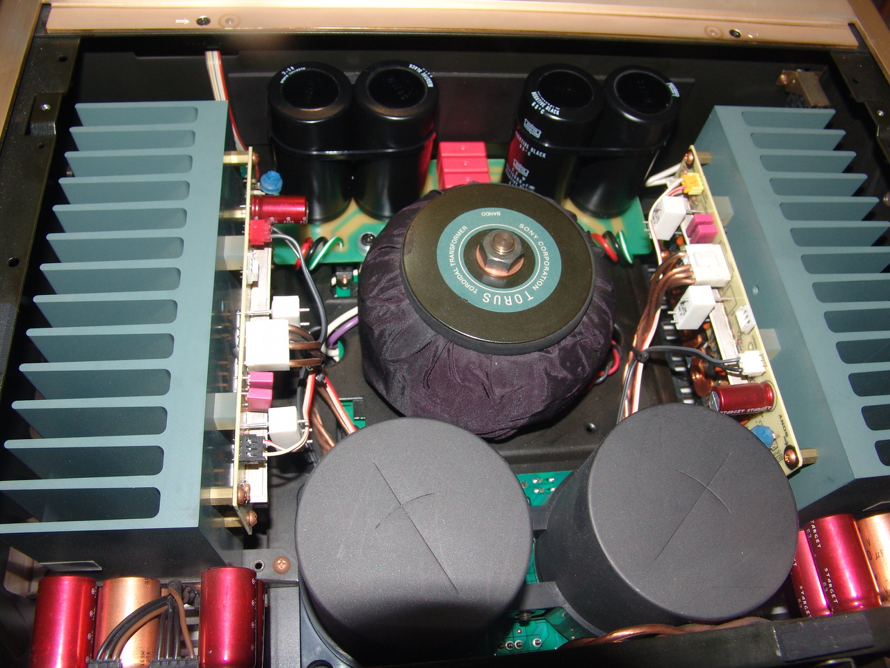

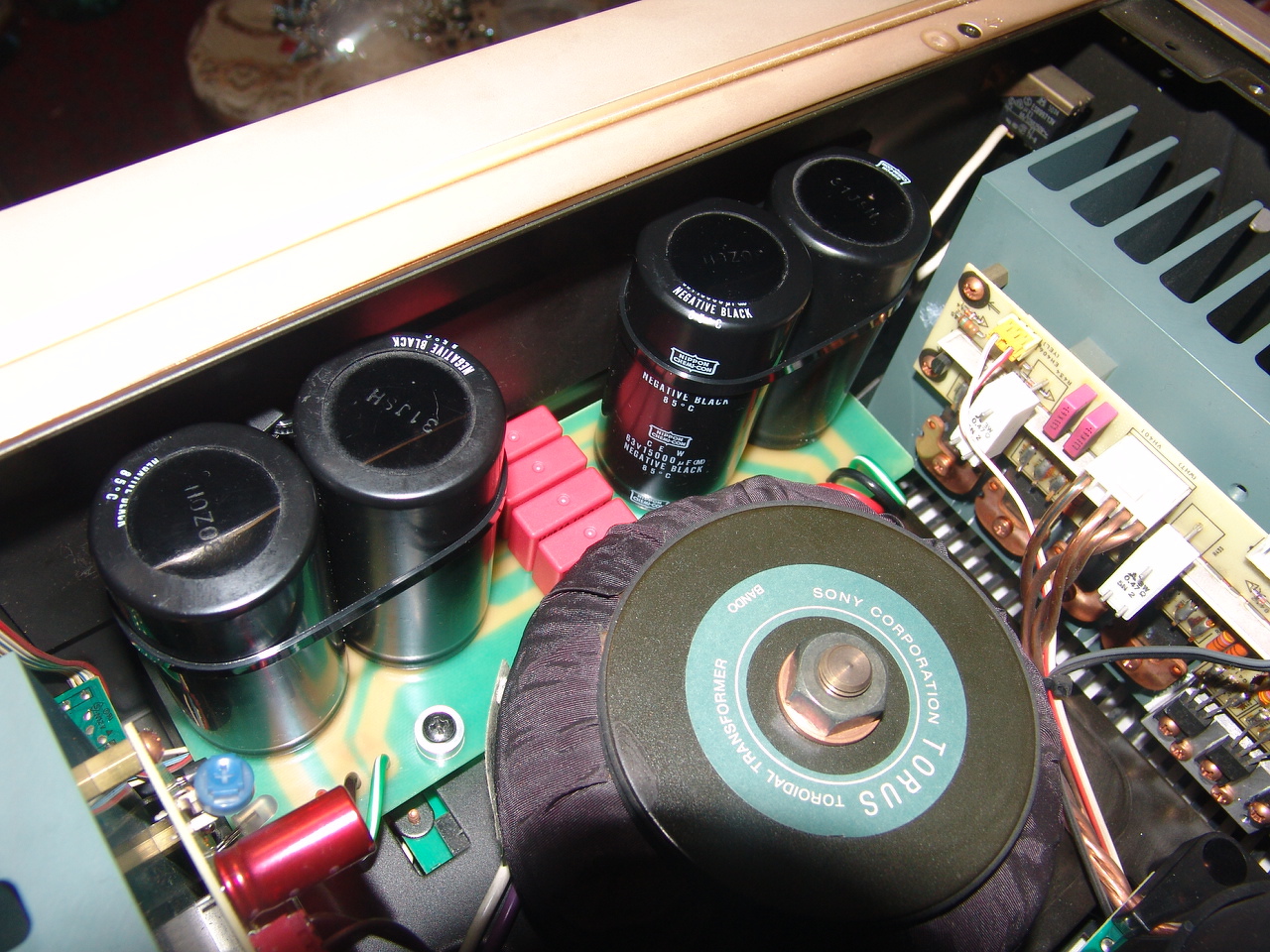

Üdv én egy jó kis erősítőt bikásítottam meg. A hangja picit vékony volt.Eredeti kondijai 2x19.000uf volt mos meg lett erősítve 2x30.000uf el. Hangja mélyebbre megy.
Az erősítő Sony ta-n90es.

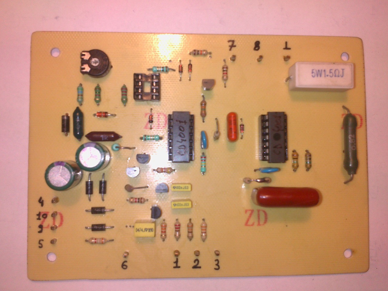

Készült ma egy 2 sávos előerősítő uA 741-el. Sajna 2 db ellenállás lemaradt a rajzról ,de rápótoltam

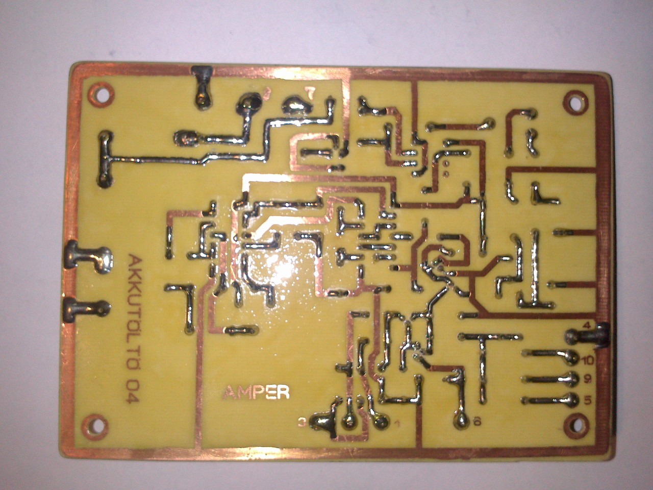

(#) soos csaba hozzászólása Nov 9, 2015 / 1
Mai termésem egy Regeneráló automata savas akkumulátor töltő, lassan be lesz dobozolva szépen, és teszek majd fel több képet róla!.
A hozzászólás módosítva: Nov 9, 2015
(#) papus51 válasza havranarpi hozzászólására (») Nov 9, 2015 /
Nem írtad mire fogod használni, mekkora frekvencia tartományra szántad és milyen jelszintekkel, erősítéssel.
Nem biztos, hogy a 741-es IC a 0,5V/us-os slewrate-jével és a 12Vp-p/20kHz kivezérelhetőségével ideális választás volt.
Ha esetleg nem teljesíti a vártakat, keress egy lábkompatibilis, jobb paraméterekkel rendelkező áramkört.
(#) kaqkk válasza papus51 hozzászólására (») Nov 9, 2015 /
A TL077 volt a helyettesítője a "jobb " kapcsolásokban

(#) JZoli válasza soos csaba hozzászólására (») Nov 10, 2015 /
Ez a rádiótechnika évkönyvből (2004) való? Ha igen én is pont ezt építem, bár áttervezett panellal, nekem a regenerálási funkcióra nincs szükségem.
