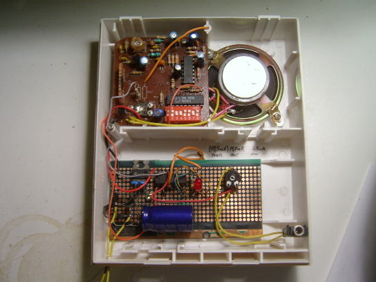

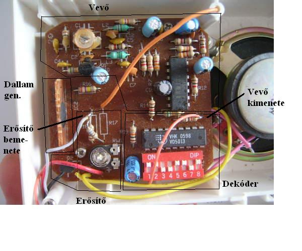

Üdv! Vezeték nélküli csengőből elkövetett 433,92 MHz-es vevő, Hangszóróval, LED-del, "adatkimenettel". Szépen veszi a garázskapu nyitót, hőmérőt, meg a szomszéd autóját. Egy vawe szerkesztővel rögzitve a jelet, tanulmányozható a Manchaster kódolás...

(#) zsoltee0001 válasza Medve hozzászólására (») Nov 2, 2007 /
Hi
ezt nem teljesen értem, de ha jól gondolom, felhasználtál egy 433 Mhz-s vevőt, és csináltál egy kapcsolást amely minden, ezen a frekvencián működő, távirányító kódolt jeleit számítógépre viszi,.... hmmm ez nagyon érdekel, kifejtenéd bővebben a működését?

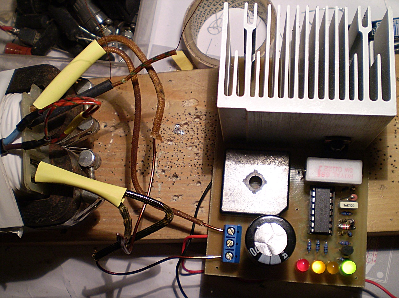

Elkezdtem megtervezni az akkutöltő előlapját. Így lerajzolva egész jól néz ki.
(Cikk hamarosan... Élesztgetem a kicsikét.)

Ez nagyon jó!
Mivel rajzoltad?
Bár azért az "accu charger" az meredek
(#) Medve válasza zsoltee0001 hozzászólására (») Nov 2, 2007 /
Nagyon egyszerű, adott ugye a veznélküli csengő vevőáramköre, erről leválasztottam a dekódert és belevezettem a HF erősítőbe, igy az csicsereg a hangszórón, ami a frekvencián van. Ezt teszem rá egy potis csillapítás után a PC vonal bemenetére. Raktam még bele egy 5V-os tápot és egy SN7414-es schmidt triggert, amivel a vevő jeleit négyszögesítem, igy szebb a kép...

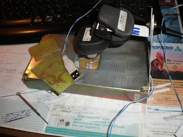

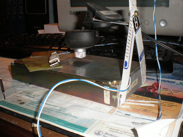

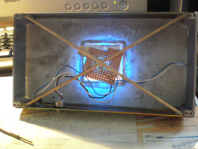

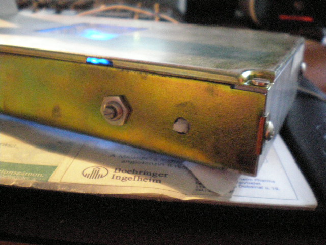

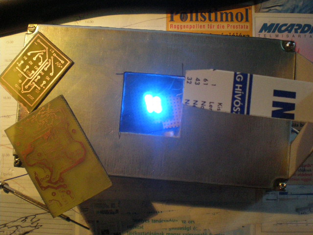

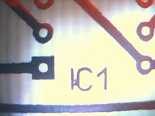

Minap egy nyák ellenőrző kamerát készítettem. Szerintetek milyen lett?
(#) tbence3 válasza tbence3 hozzászólására (») Nov 2, 2007 /
Plusz két kép. az utolsó a nyák.jpg azt a kemerával készítettem.
(#) xray válasza tbence3 hozzászólására (») Nov 2, 2007 /
CSá
sztem ez k***a jó lett
Grat
(#) puskas87 válasza tbence3 hozzászólására (») Nov 2, 2007 /
Nagyon tetszik !!!
en meg ilyet nemlattam,ez a te otleted volt? ,vagy en vagyok lemaradva de nagyon... :zavart1:

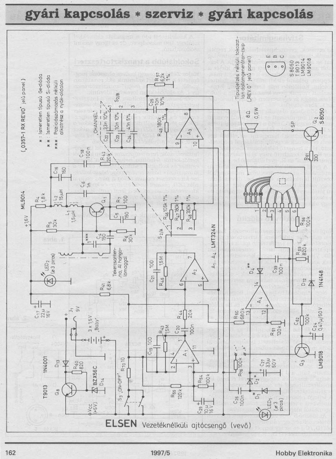

értem...asszem, nincs véletlen kapcsolási rajz?
Nincs, szét kell nézni a NET-en..."Wireless doorbell"... Én ezt találtam itthon, ehhez hasonlít csak ez nem digitálisan kódolt.
nem pont erre gondoltam, hanem, hogy hoztad össze ezt az áramkört a többivel.
433 Mhz-s vevőm van egy rakással, de hogy tovább, hogy van ... na azt nem vágom

(#) tbence3 válasza puskas87 hozzászólására (») Nov 2, 2007 /
Valami hasonlót láttam még régebben. Ebből jött a megvilágítós dolog.
