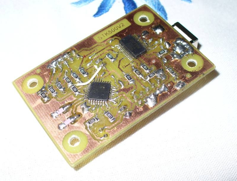

Elkészültem az STK500v2 kompatibilis USB-s AVR-égetőmmel!
Az eredetije itt található, én csak készítettem neki egy új, sokkal kisebb nyákot, ugyan nem lett pendrive méretű, de ez nem is volt célom, így is jó nekem. Volt küzdés a fusebitekkel, mert megint rosszat pipáltam be, de aztán elindult, ráadásul a nyákon is el volt 1-2 dolog rontva, de ezeket kijavítottam már. Egy kis érdekesség: a max 16MHz-re tervezett ATmega8 18.4MHz-en fut rajta (Egy kis overclock )
WinAVR-alatt próbálkoztam eddig vele, elvileg megy AVR studióval is, és persze linux alatt.
Extra ficsör: 45 fokkal elforgatott IC, hogy dizájnos legyen...
Érdeklődés esetén csinálhatok belőle cikk szerűséget is.
Bocs a fura minőségű képekért, éjszaka elég nehéz vakuval makrózni...
(#) Topi válasza MaSTeRFoXX hozzászólására (») Nov 3, 2007 /
Szép lett, gratulálok!
Te is ilyen ónozó ellenes vagy? Nem tudom, nekem soha semmi bajom nem volt a kémiai és tüzi ónozott nyákokkal.
Érdeklődés esetén: Bár nekem van egy frankó usb-s avr programozóm és debuggerem, de azért szívesen látnám És ezzel tuti nem vagyok egyedül...

(#) MaSTeRFoXX válasza Topi hozzászólására (») Nov 3, 2007 /
Nem vagyok ónozó elllenes, nagyon tetszik a nyák ami így létrejön, de ha azt nem lakkozzuk le ugyanúgy mint a a natúrt, akkor az is tönkremegy kb fél év után.... Alig lehet utána forrasztani...Ha már azt is lakkozni kell akkor meg mi értelme ónozni... Nekem ez a felfogásom...
Azért a tüzi ónozást nem igen kell lakkozni.

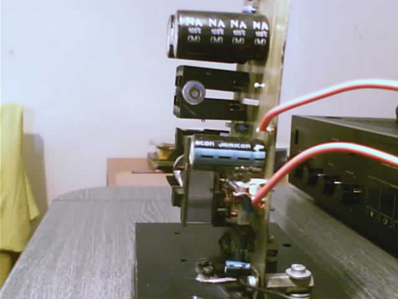

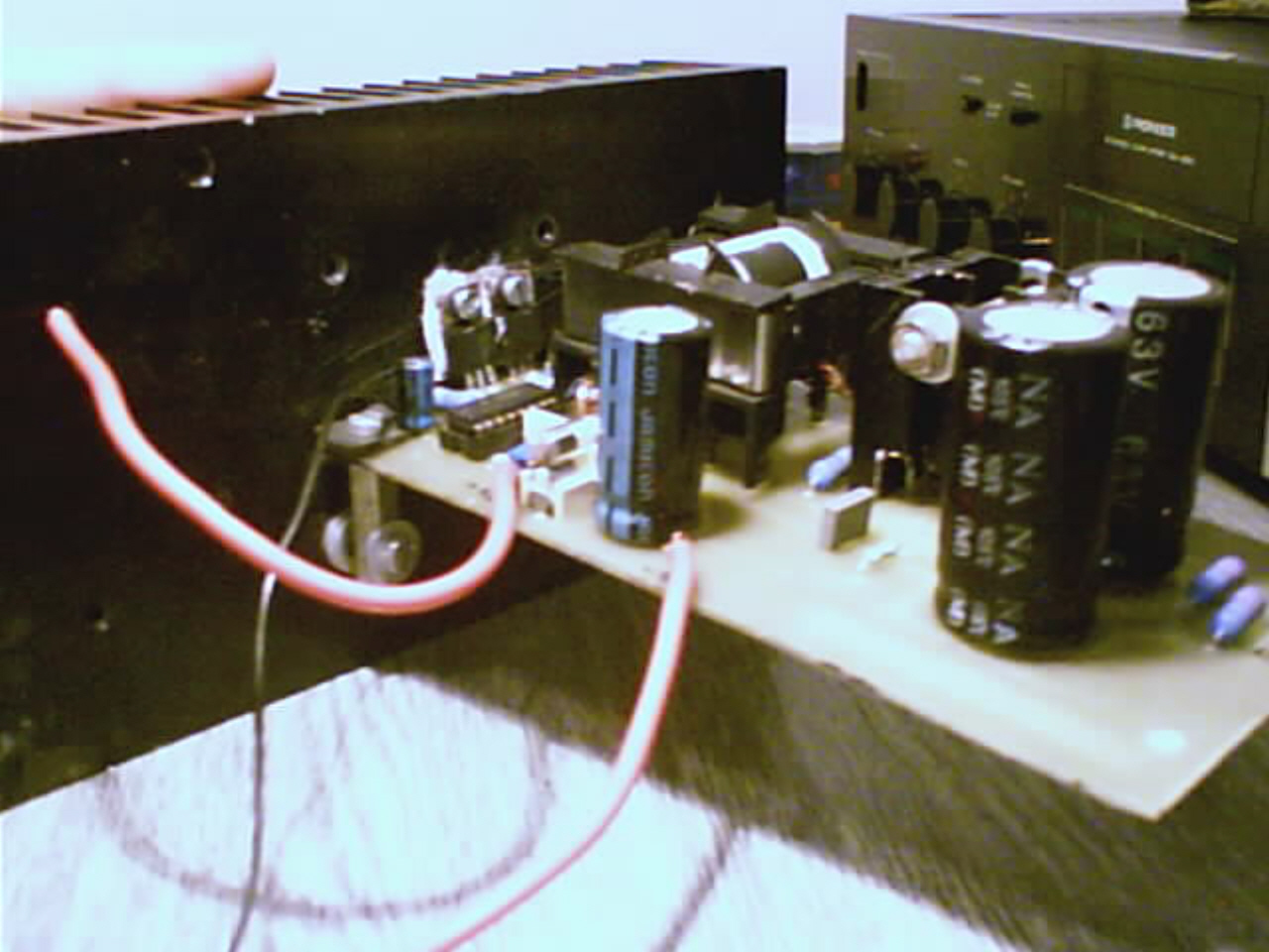

Hellosztok!

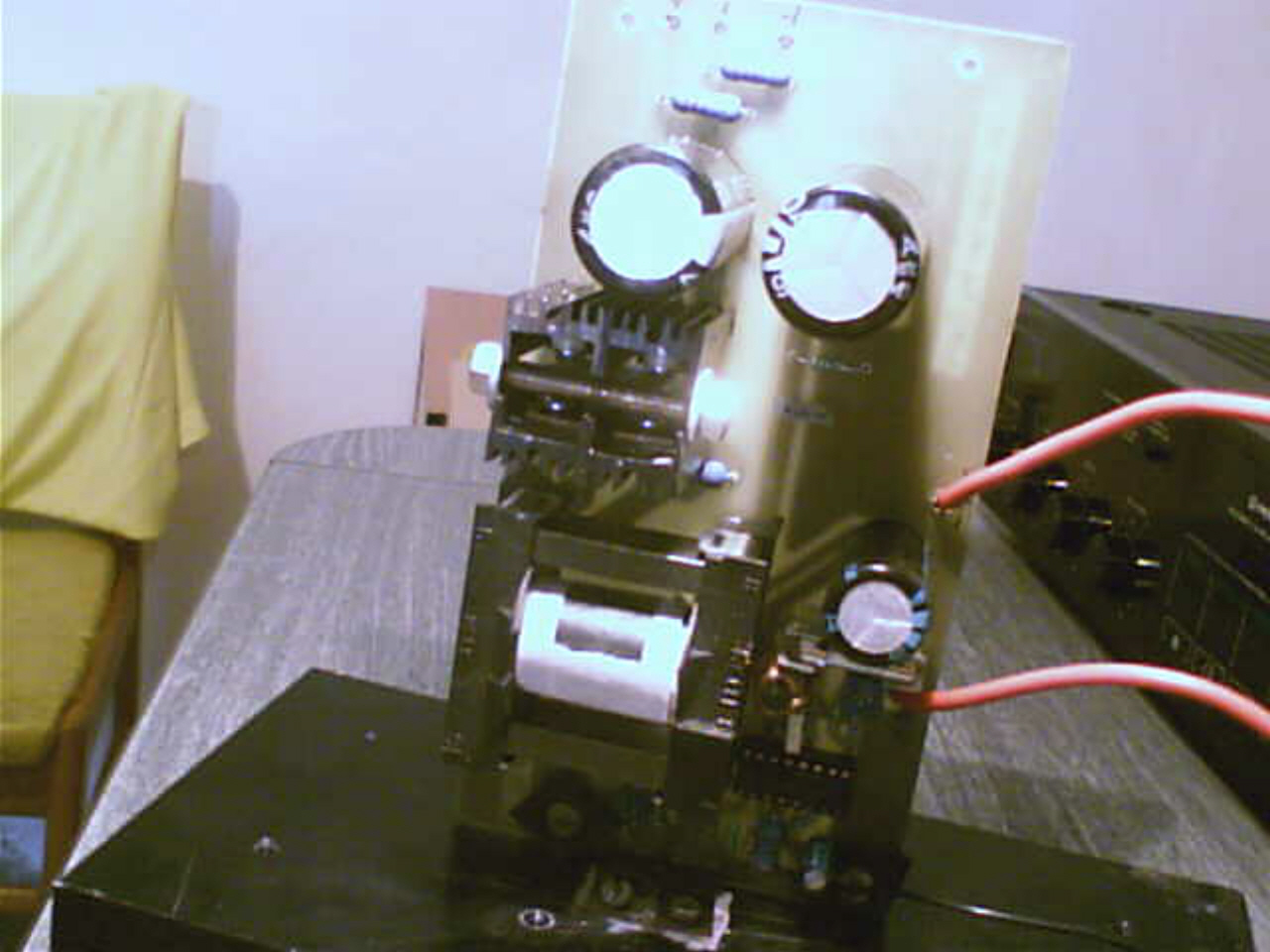

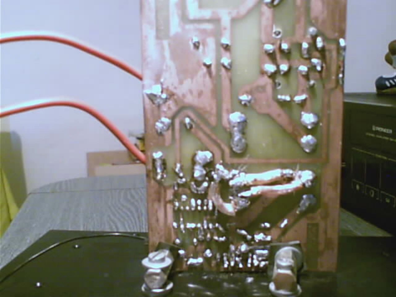

Kész végre az inverterem!!! Részletesebb leírást majd ennek a topikjába de a lényeg hogy 150Wattot ad egy st151-nek. A két szobahifimet kötöttem rá párhuzamosan (két 25cm-es eclipse2 mnc). Az áramfelvétele baszusoknál 12A volt a pont 12V-os aksin. Ez pont 144Watt tehát jól teljesít Az alján van egy pár átkötés mert az egyik primert rossz irányba tekertem, de így könnyeb volt mint szétszedni.
Ja és köszönöm zoz11-nek aki ezt az egészet segített összehozni
Akkor a képek:

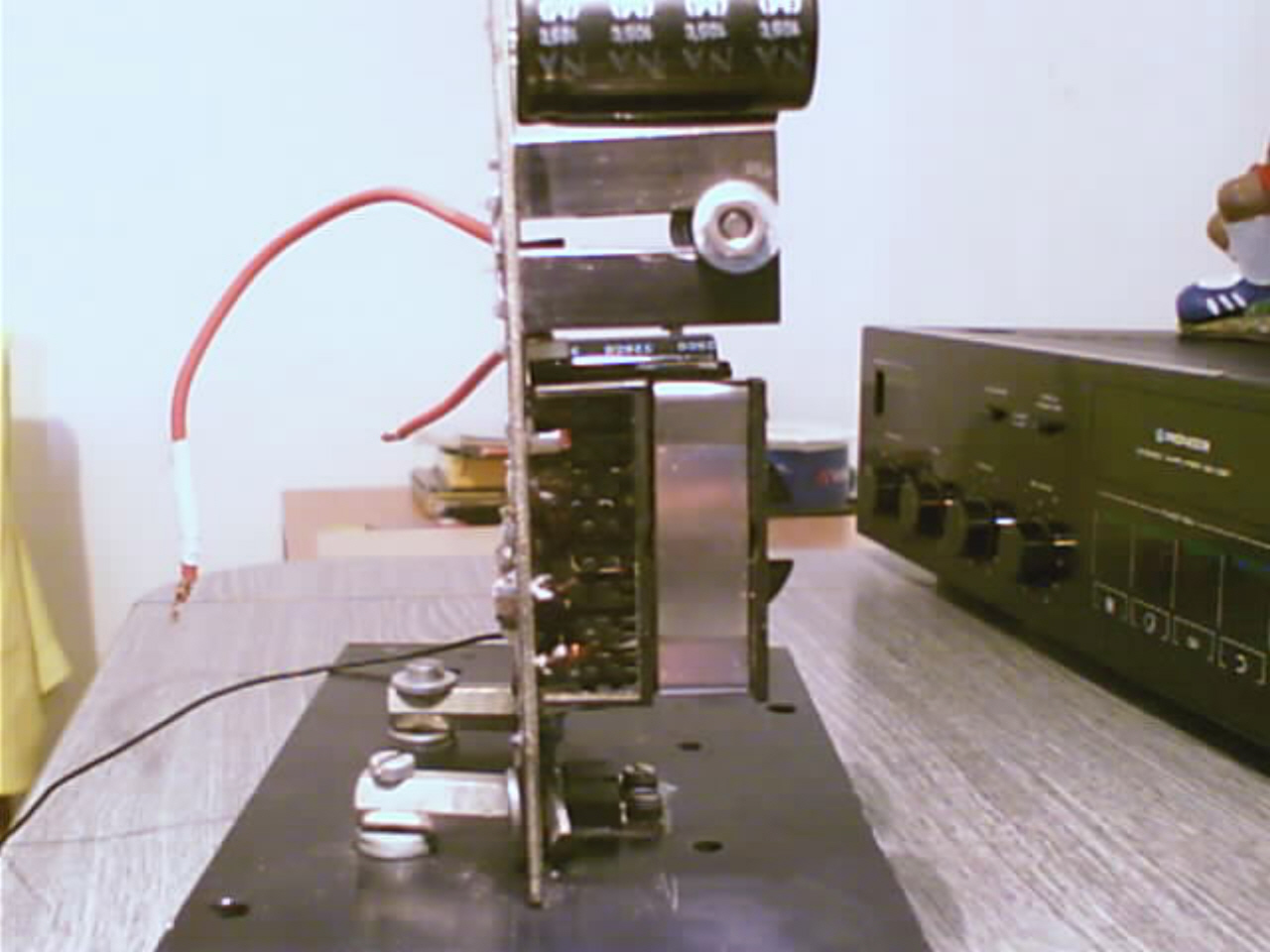

(#) Gery válasza Gery hozzászólására (») Nov 3, 2007 /
Még kép:
(#) Peti_85 válasza Gery hozzászólására (») Nov 3, 2007 /
Húúú ez nagyon pöpec, hogy végre sikerült!
Akkor majd téged már lehet nyaggatni ezzel bátran igaz?
Már csak valami jó kis doboz kell neki. Amúgy nem nagy neki az a borda? Annyira csak nem melegszik...

(#) Gery válasza Peti_85 hozzászólására (») Nov 3, 2007 /
Igen zoz11 segített szóval az elméleti rész főleg az övé, de amit tudok azt énis szivesen segítem. A borda különben azért is lett ilyen nagy, mert a végfoknak ekkora kell és ugye az kint lesz a dobozbol és akkor legyen szimtrikus Amúgy itt a végfok is. Azt meg lamalasnak köszönhetem

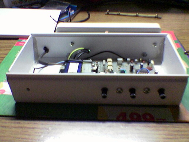

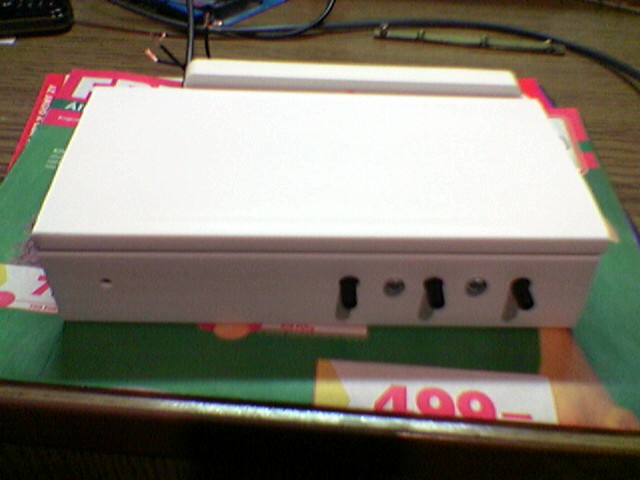

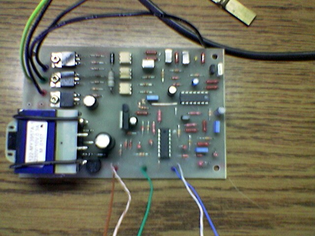

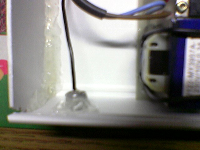

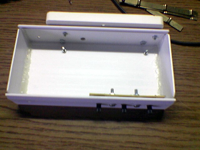

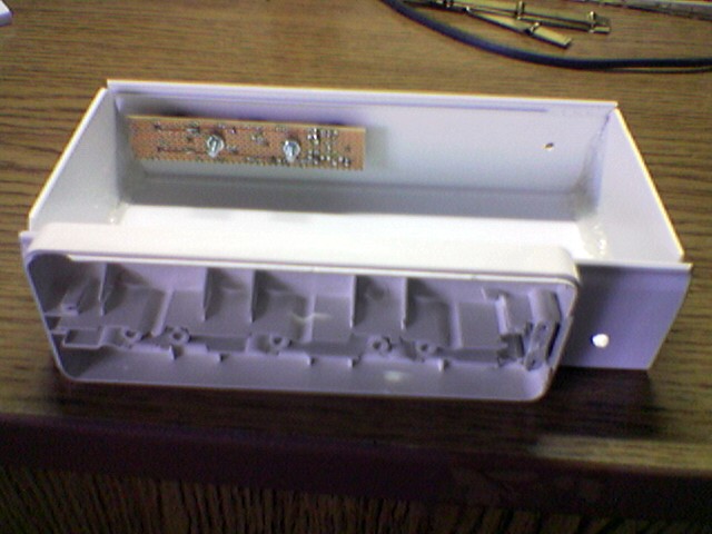

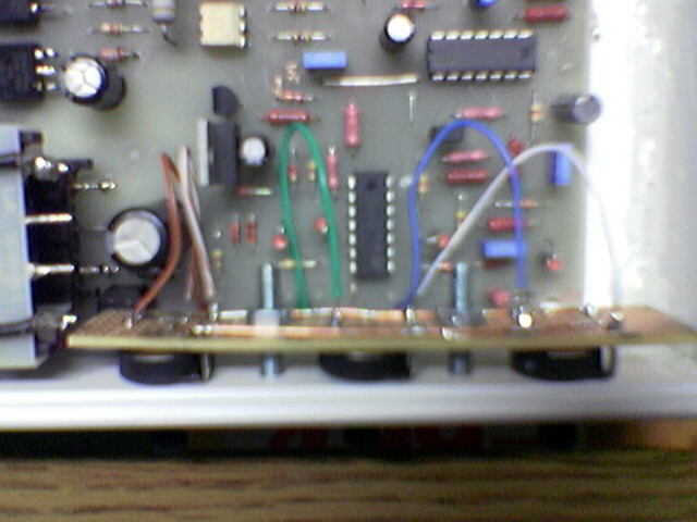

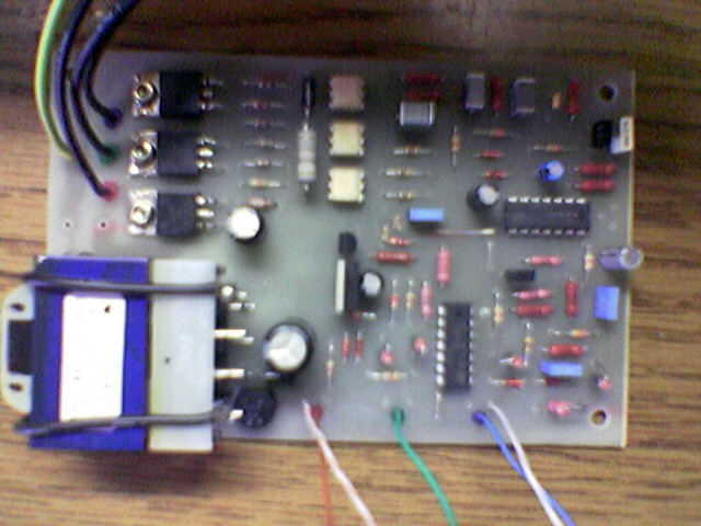

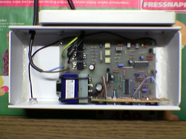

Barátnőmnek csináltam 1 fényorgonát.Gondoltam felrakom a képeket.
Üdv:Travolta

(#) lidi válasza szabi83 hozzászólására (») Nov 3, 2007 /
Tetszik a doboza. Miből készült ?
(#) Moderátor hozzászólása lidi hozzászólására (») Nov 3, 2007
Travolta -t kérdezd!
(#) Travolta válasza (») Nov 3, 2007 /
Köszi szabi83,nálam győzött a lustaság.
lidi: a doboz 50x100-as kábelcsatornából készült.
(#) Travolta hozzászólása Nov 4, 2007 /
Egyébként a dobozolást Skip ötlete alapján csináltam.
(#) zsoltee0001 válasza Gery hozzászólására (») Nov 4, 2007 /
nagyon pipec lett!!
gratula
nem vagyok biztos benne, de megkérdezem, ez a ketyere csinál 12 V ból 220 Ac-t?

(#) Gery válasza zsoltee0001 hozzászólására (») Nov 4, 2007 /
Hasonlo amire gondolsz, de ez nem 230V-ot csinál hanem egyenesen +-40V-ot a végfoknak. Hisz ha 230-at csinálna azt megint lekéne transzformálni

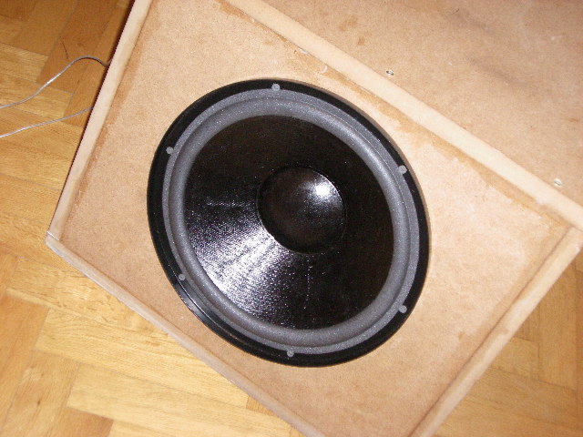

2 napja fejeztem be a szubládád tudom h csak 120 w de nekem elég a szobámba amugy quadról hajtom nagyon faxa

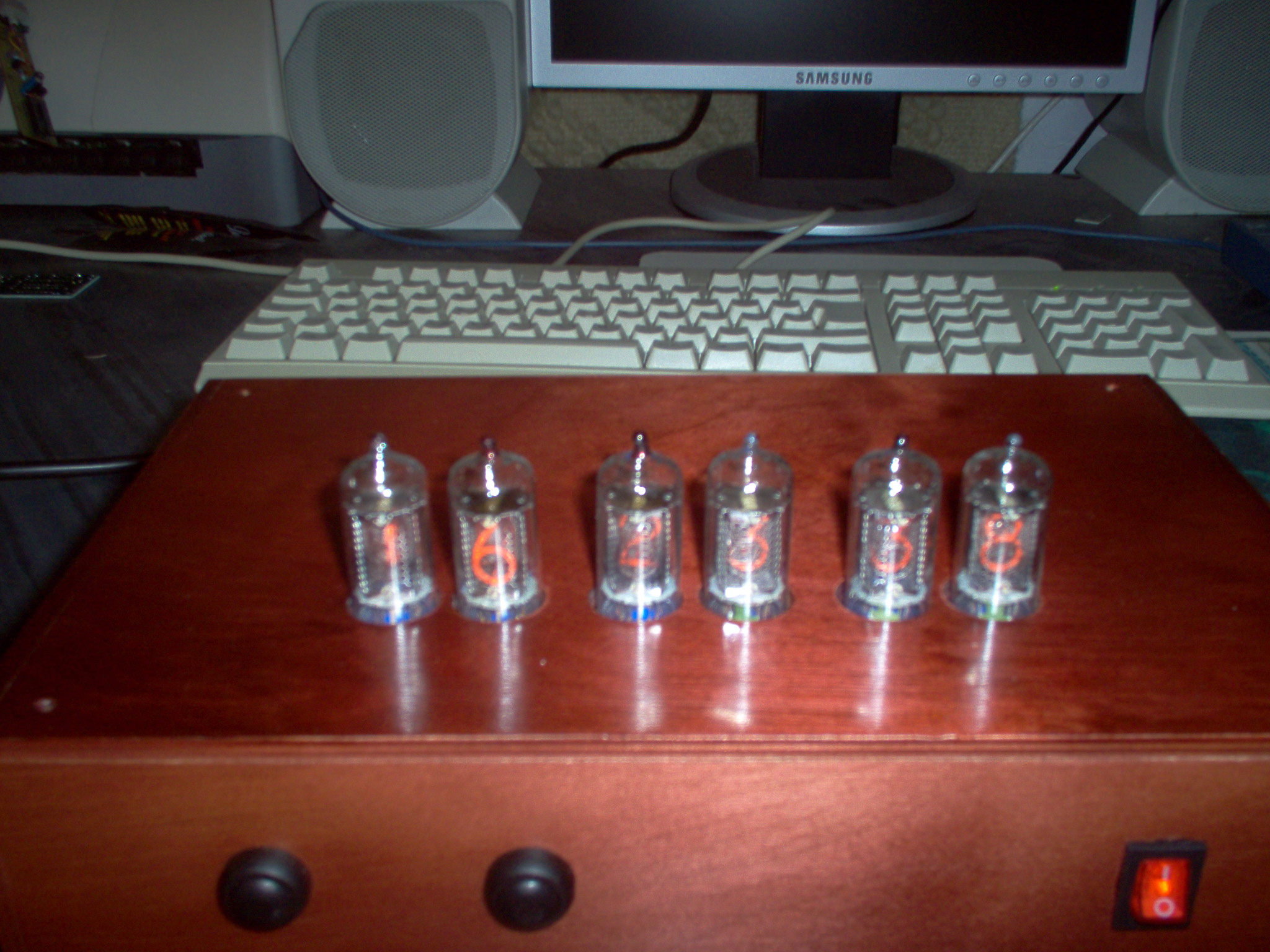

Lassan elkészül a Nixie órám (Köszönet Tom025-nek).
Itt van két kép:
(#) fureszk válasza Vatti hozzászólására (») Nov 4, 2007 /
Szép lett!
A monitorod egy Samsung SyncMaster 740N, igaz?
Az enyém 940N, jóféle monitor.
