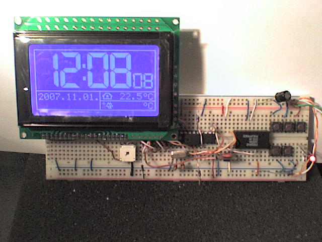

Én sem maradhatok óra nélkül!
Még koránt sem "Ki, mit épített?", mert a véglegestől messze van, de a programban ma sikerült az óra sk. karaktereit működésre bírnom. Az órán kívül "természetesen" külső és belső hőmérés ( a belső már működik) is feladata lesz.
Jelen pillanatban:128x64-es LCD, PIC16F876A , DS1307-es RTC, DS1620-as szenzorok. Már most biztos, hogy elsősorban a kevés RAM miatt egy nagyobb, 18F-es PIC-re váltok.)
(#) zoknee válasza MPi-c hozzászólására (») Nov 12, 2007 /
De szépen néz ki! Én is tervezek egy ilyesmit. A külső hőmérő az vezetékes, vagy vezetéknélkülis lesz?
Te a ds1307-re milyen kvarcot tettél? mármint 6 vagy 12 pF-osat? Mert én a testvérét használom, a 1306-ot, és az nem pontos a kvaccal, ami nem 6pF-os (igaz most akarom kicserélni,sikerült ilyet szerezni)
(#) MPi-c válasza zoknee hozzászólására (») Nov 12, 2007 /
Vezeték nélkül (természetesen). Már meg vannak hozzá az RF modulok is és a másik szenzort, adót, PIC-et másik dugipanelon összeraktam.
Egy mini óra kvarc van benne, szerintem ez 12p-os, de a pontosság érdekében beszereztem egy DS32KHZ elnevezésű, hőmérséklet-kompenzált kristály oszcillátort (a nyomogombok mellett balra látható), aminek - adatlapja szerint - +-1 perc/év a pontossága.
(#) StefuPeti válasza MPi-c hozzászólására (») Nov 12, 2007 /
Nagyon szuper az órád, esetleg lesz valami több infó róla? Kapcsolásirajz? PIC program?
(#) MPi-c válasza StefuPeti hozzászólására (») Nov 12, 2007 /
Képlékeny a dolog, de egyszer csak elkészül és remélem, nem a "Bukott projektek" topicba kerül.

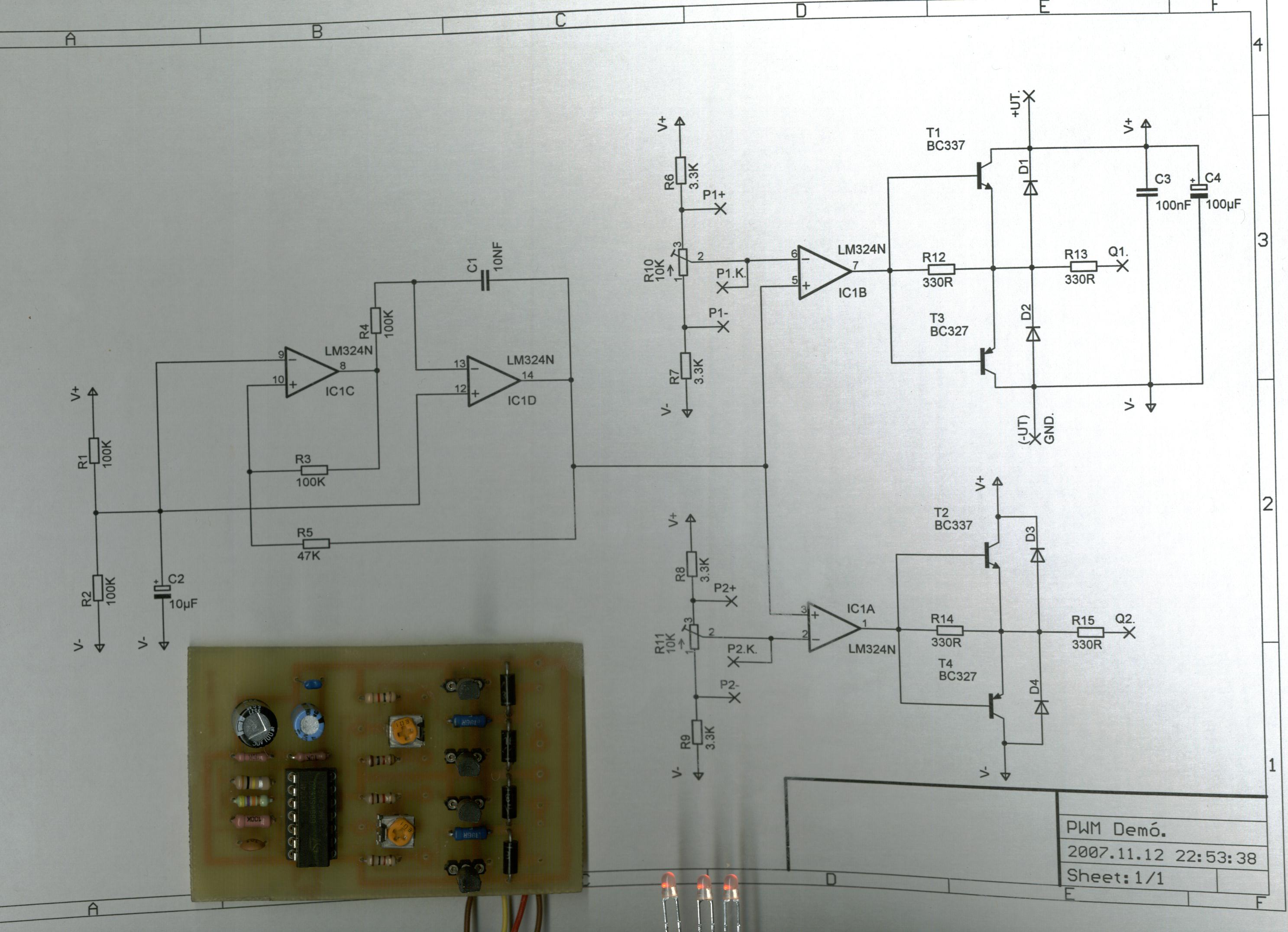

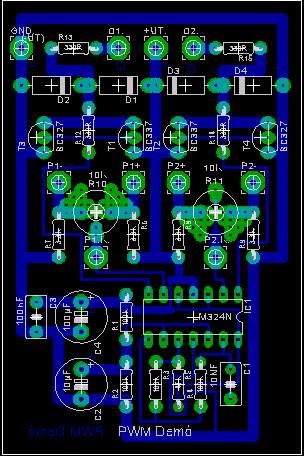

Kész lett egy újabb apróság, egy "PWM DEMÓ" panel.
Motor és-vagy kétkivezetéses duóled meghalytására...
Vagy egyéb célra. Mellékelem a nyák BRD fájt is.
(#) watt válasza _JANI_ hozzászólására (») Nov 14, 2007 /
A PWM legfontosabb jellemzője a kapcsoló üzem. Ezen a kapcsoláson feszültségkövetőként vannak bekötve a tranyók, ami kis teljesítményen még jó lehet, de maga az elv kicsit sem PWM-hez illő. Lehet, hogy nem Te tervezted, de nem is ez a lényeg!
Ebből a kapcsolásból FET meghajtóval és FET-ekkel nagyteljesítményű motorokat, izzókat stb. lehetne hajtani, alig nagyobb méretben és alig eltérő kapcsolában. Az is más kérdés, hogy egy 555-el majdnem meg lehet ezt oldani, és a legegyszerűbb PIC is lazán tudja ezt, kevesebb alkatrésszel, mondjuk több programozással.
Analog újjgyakorlatnak jó volt, de igazából értéke nincs a kapcsolásnak.
A kivitelezés szép munka, azzal nincs probléma!

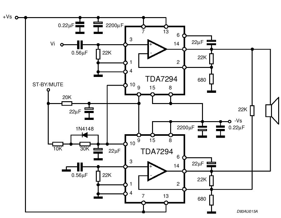

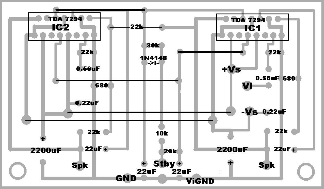

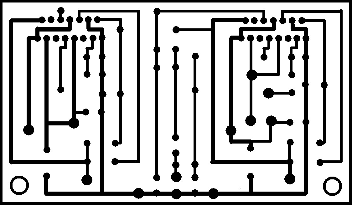

Üdv.Mellékelek egy kapcsirajzot,nyákrajzot és egy beültetési rajzot egy hidalt TDA 7294-ről.Az lenne a kérdésem hogy ez megvan e valakinek Sprint Layout formátumban, vagy van e ehhez hasonló esetleg???

Hali! Jól néz ki ez a hőmérős óra! Olyan kijelzőt hol lehet kapni, amit használsz? Amugy nem lesz ez bukott project, csak esetleg hosszú ideig készül. Rám is jellemző

bocs topi, de ha már ide írt, akkor segítekn neki.
off
dehát ott van a mellékleteid között a nyákrajz, mi a gond vele? megnyitod valami jobb képnézegetővel, ahol nyomtatásnál be lehet állítani, hogy DPI-ből nyomtasson, és akkor ugyanazt kapod, mintha ugyanezt az ábrát sprint layouttból nyomtatnád X dpi-n. ilyen progi pl az irfanview, én ezt használom hasonló esetekben (ez ki is írja ,hogy mekkora lesz a file a DPIből nyomtatás után).

Kösz! Igen, én is úgy érzem, hogy hosszú ideig készül.
A garfikus LCD-t eBay-on vettem, cca. 4 e Ft volt. Shanghaiból tízegynéhány nap alatt jött meg.
(#) Spagoca válasza MPi-c hozzászólására (») Nov 14, 2007 /
Jól néz ki az órád! Az lenne a kérdésem, hogy mi a kijelző tipusa? Esetleg info róla (a kijelzőről).
(#) MPi-c válasza Spagoca hozzászólására (») Nov 14, 2007 /
TS12864A-2 a típusa. Többi az adatlapon.

Sorry hogy ide írtam.Am a képnézővel az a gond hogy Sprint Layoutban át is tudnám alakítani meg hasonlók.
(#) Norberto válasza DJ Szabcsa hozzászólására (») Nov 14, 2007 /
Ez komoly, hogy 30 vonalat nem vagy képes lerakni a Sprint Layout nevű programban?
Nehogy már ehhez is diplomát kérjenek tőled!
Vagy a sült galamb repülős esetével állunk szembe? Úgy kényelmesebb, ha más valaki rajzolja be azt a 30 vonalat?
:boxer:
Amúgy úgy tudom, hogy fureszk kolléga írt egy jó kis leírást ehhez a végtelenül egyszerű programhoz...(cikkek között található meg!)
(#) DJ Szabcsa hozzászólása Nov 14, 2007 /
Csak ha valakinek már ez esetleg megvan akkor ne tervezzek feleslegesen.de szerintem egyértelmű hogy ha nincs meg senkinek akkor megtervezem én.

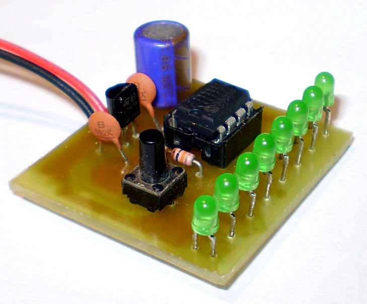

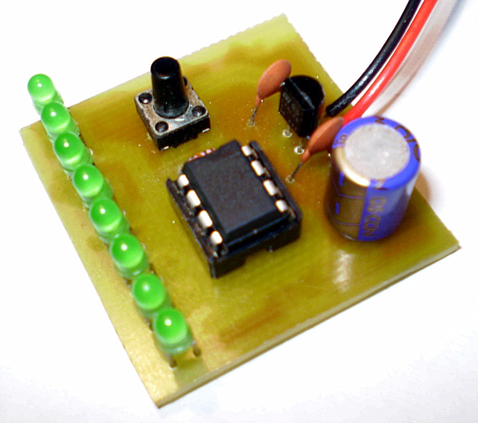

Csináltam egy "knightrider"-es izét. Inkább bringalámpa. Amit tud:
-szétfutófény középről
-oda-vissza
-váltogatva az előző kettő
-kikapcsolás
(a sebesség 1-1 gombnyomással állítható)
Tulajdonképpen 4 alkatrész van benne. Az IC, egy ellenállás, kapcsoló és a ledek. (A többi a táp rész, mert jelenleg 9V-ról használom. Persze mehetne 3db cerkaelemről vagy a Topi-féle 1 ceruzaelemes konverterről is.)
(#) Remci válasza vicsys hozzászólására (») Nov 14, 2007 /
Tetszik. A kapcsrajzát meg lehet találni valahol?
(#) idavid válasza vicsys hozzászólására (») Nov 14, 2007 /
nekem tetszik.
kapcsrajzot tudsz küldeni?

Nagyon igenyes munka!Grat hozza!
Kapcsrajz engem is erdekelne!
