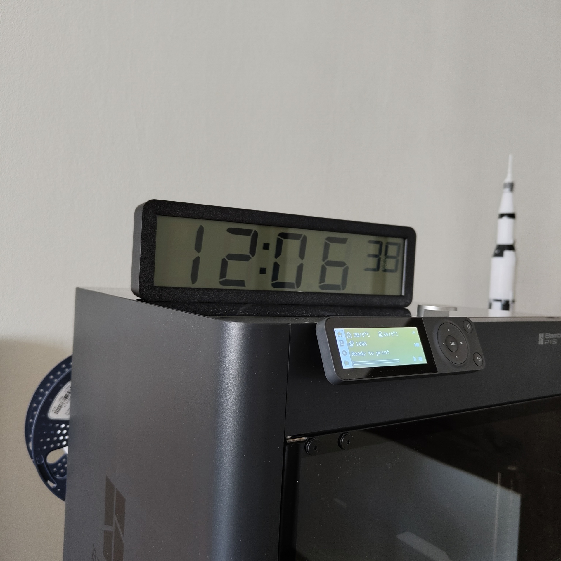

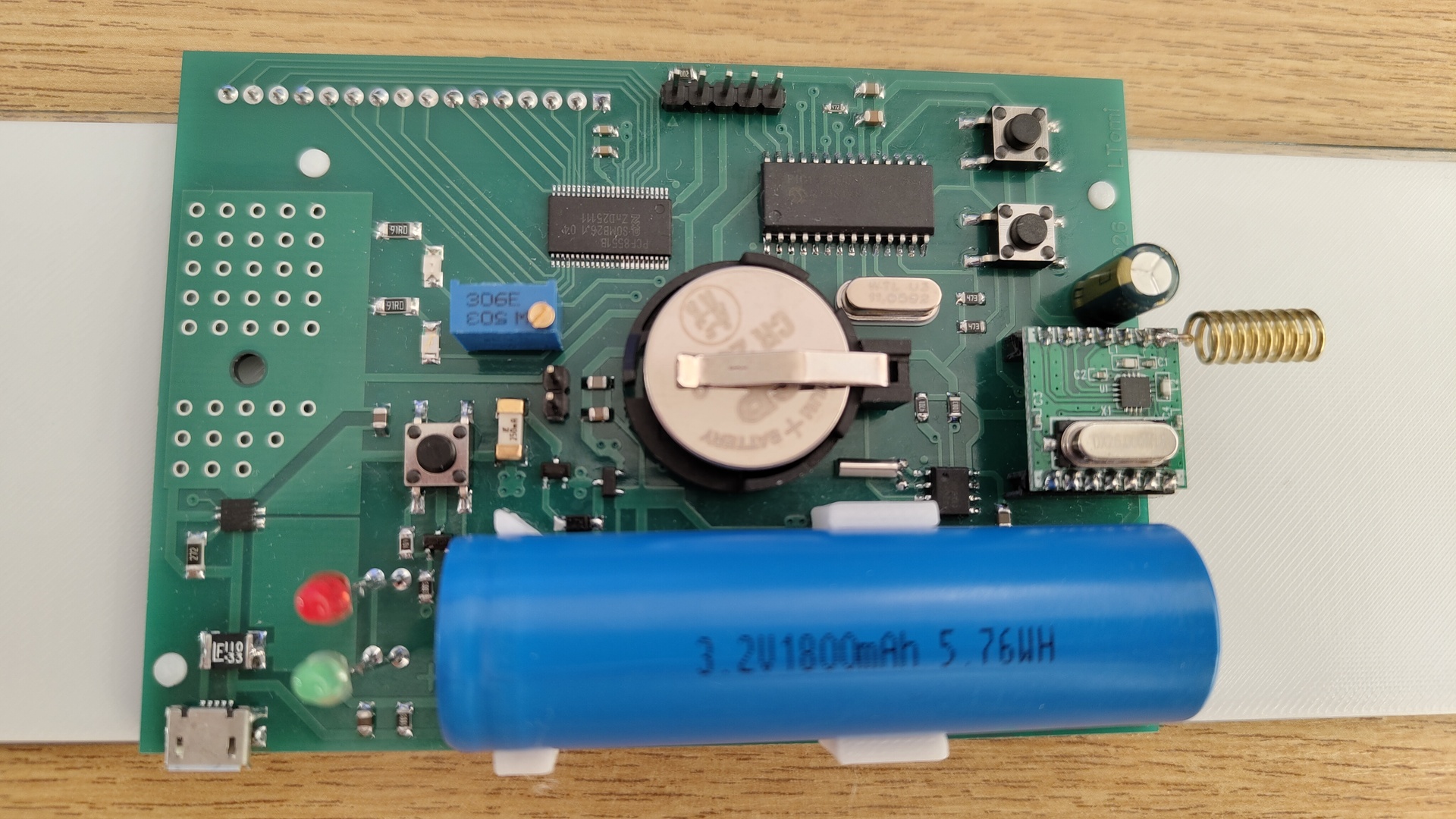

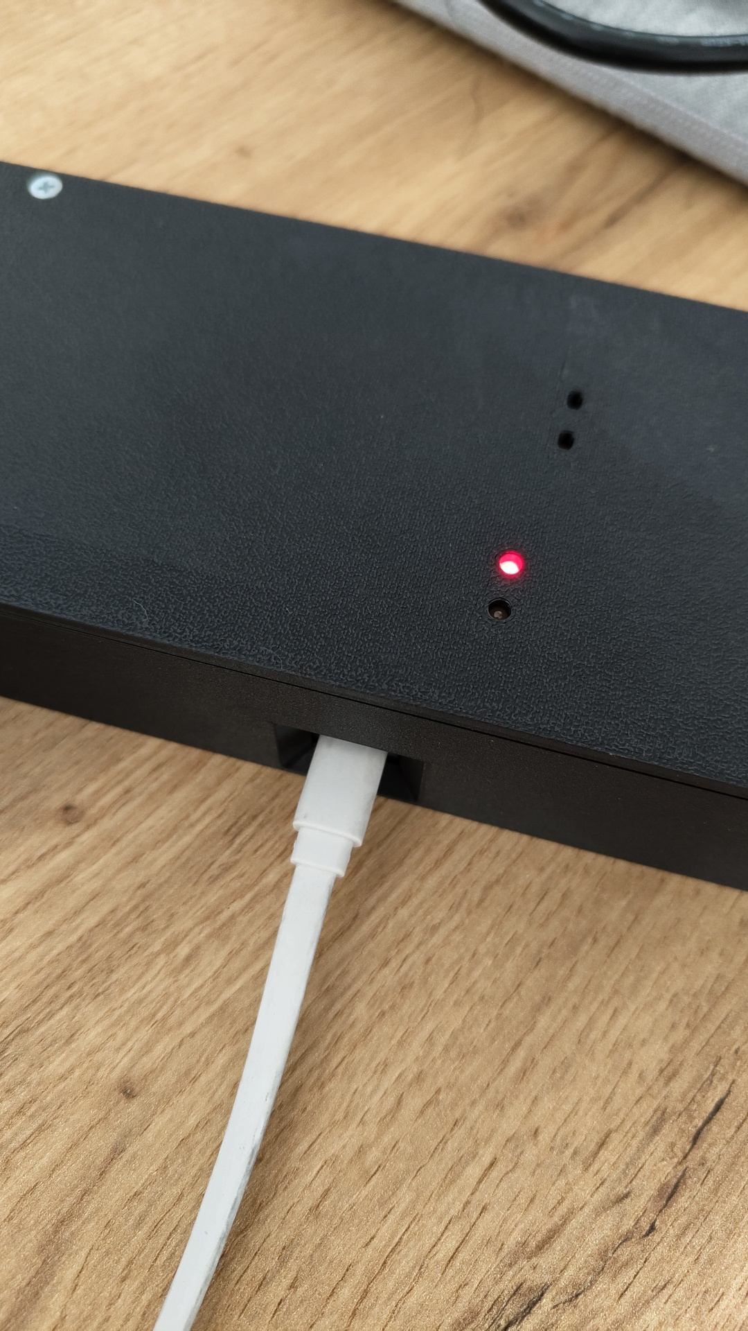

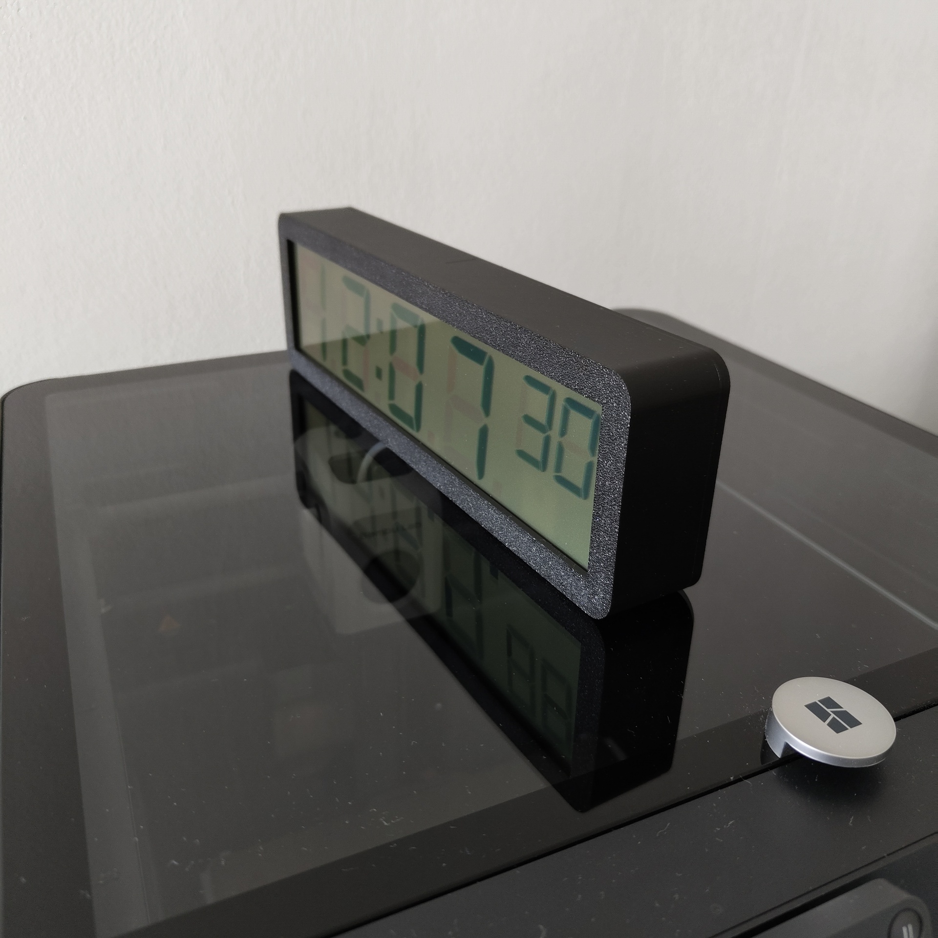

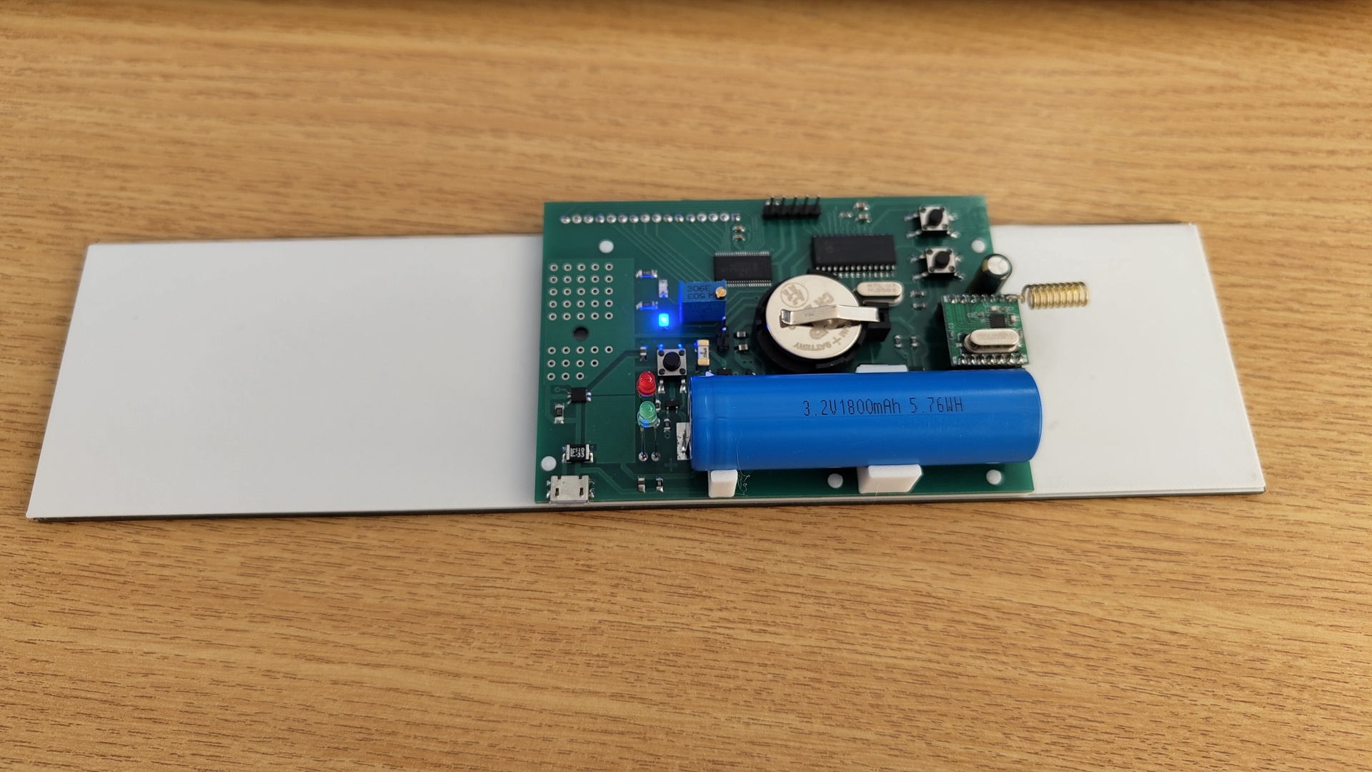

LCD óra
Elkövettem egy órát, de nem akármilyet. Életemben először hajtottam meg natúr LCD-t.
PIC18F23K22 a lelke (saját asm programmal), PCF8551 az LCD meghajtó, MCP79411 az RTC. Van benne egy 868MHz-es RF vevő is, ezzel fogadom a pontos időt, ami alapján beállítom az RTC-t (erről még írok).
18650 LiFePO4 celláról megy, ami USB-ről tölthető. Számításaim/méréseim szerint 1-2 évig ketyeg egy feltöltéssel (illetve a gombelemnek hála ha lemerül az akku is ketyeg tovább az RTC, csak nem jelzi ki).
Amikor ráakadtam az LCD-re aliexpressen, azthittem csak nekem lesz ilyen cool órám, de sajnos nem, más is csinált már ilyet pont ezzel az LCD-vel.
Ettől függetlenül minden teljesen saját tervezés, kivitelezés. A doboz is saját 3D tervezett/nyomtatott.
Az extra még a dologban, hogy először egy DCF77-hez hasonló rádióvevőt építettem, ami a lakihegyi adótorony HGA22 jelét veszi és dolgozza fel. Ezt a pontos időadatot aztán 868MHz-en elküldi, és veszi ez az LCD óra (illetve még tervezek másikat is). Így nem kell sose bajlódni az óraállítással.
