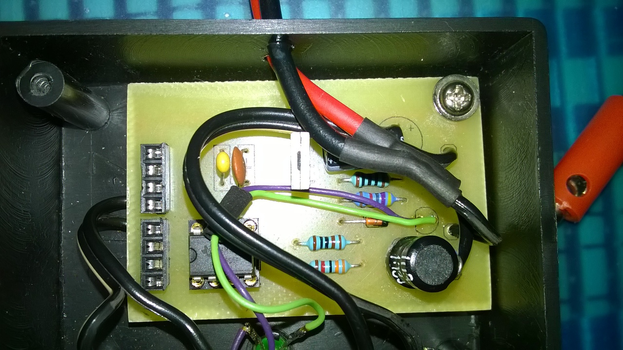

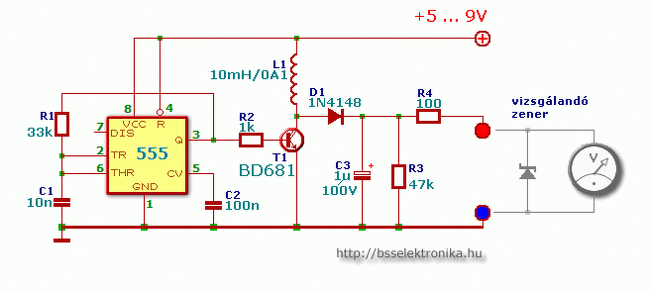

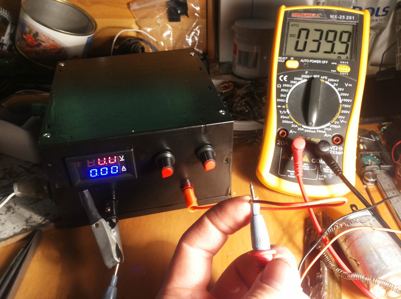

(#) Karcsiiik hozzászólása Máj 11, 2017 / 8

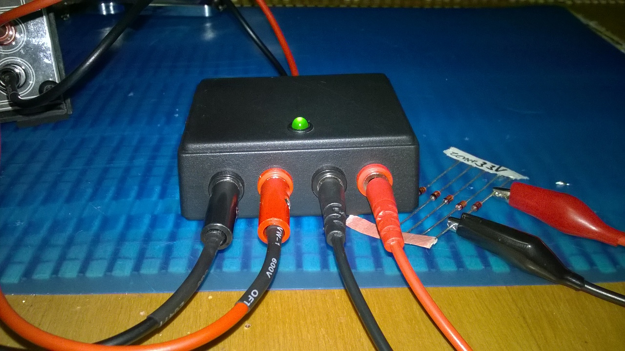

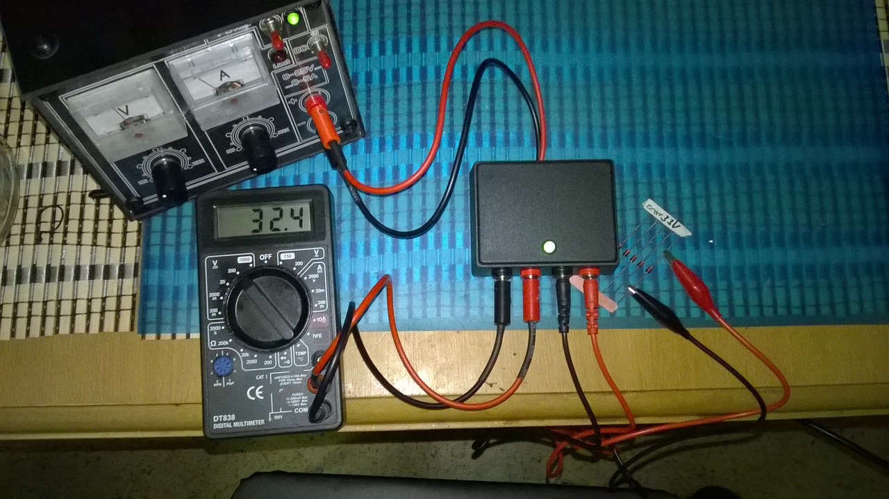

Sziasztok.Én ezt a zéner vizsgálót dobdtam öszze délelőtt.Van egy maréknyi jelöletlen,ismeretlen diódám.Ezzel egyszerűen meg tudtam mérni a zéner feszültségüket.
(#) Melphi válasza Karcsiiik hozzászólására (») Máj 11, 2017 /
Esetleg megadnád a kapcsrajzát?
Köszi.
(#) Alkotó válasza Karcsiiik hozzászólására (») Máj 11, 2017 /
Pusztán a csipeszek színe alapján, általában a piros a pozitív polaritásra utal. Ha ez itt is így van, akkor zavarja a szememet, hogy az utolsó képen az anódra megy a piros csipesz, mert a zénert záróirányban kellene bekötni.
(#) Karcsiiik válasza Alkotó hozzászólására (») Máj 11, 2017 / 1
Szia.Tudom fordítva forrasztottam be.Kicsit benéztem,de orvosolni fogom.
(#) Karcsiiik válasza Melphi hozzászólására (») Máj 11, 2017 / 1
Szia.A BSS-en találtam.

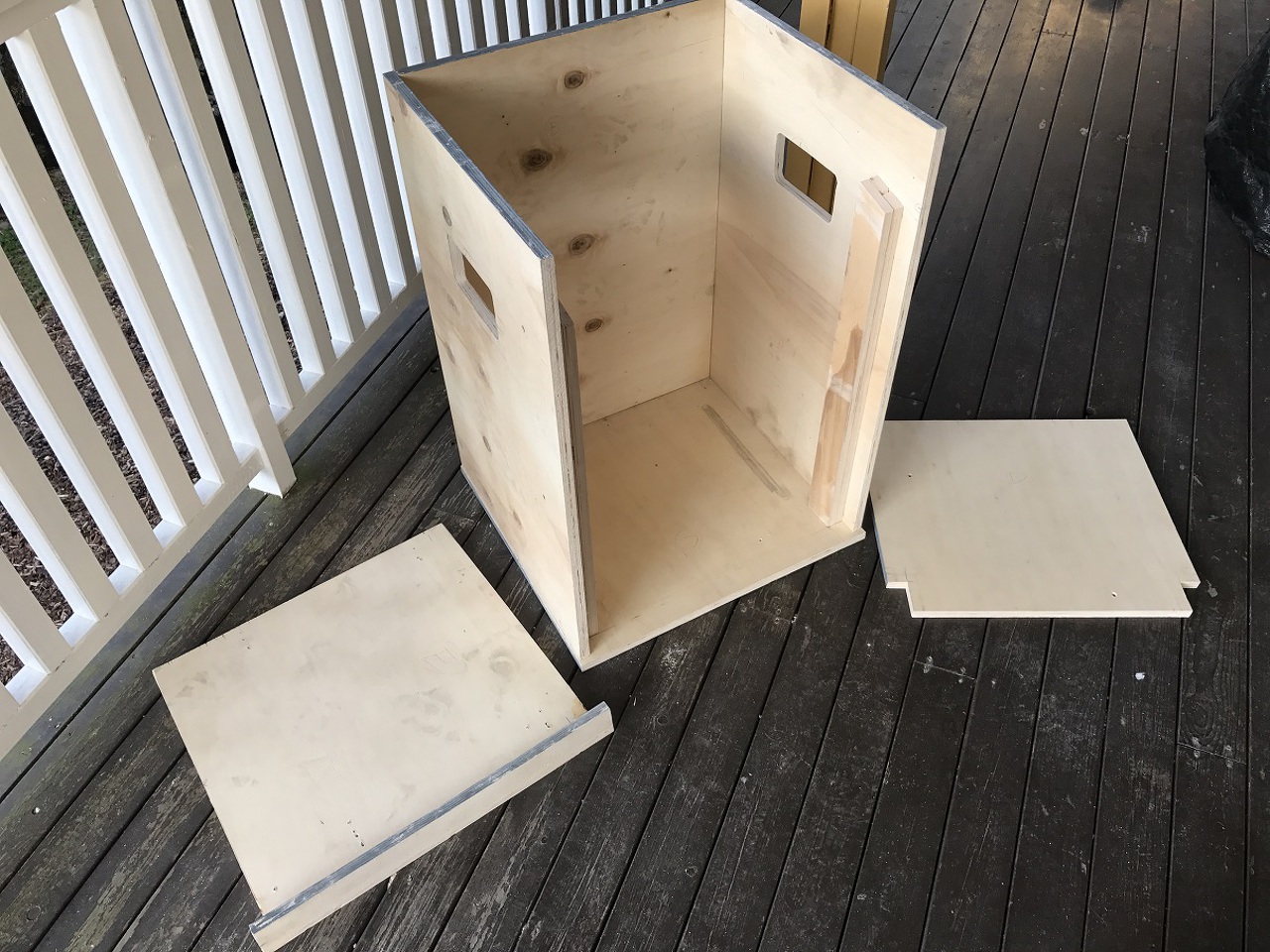

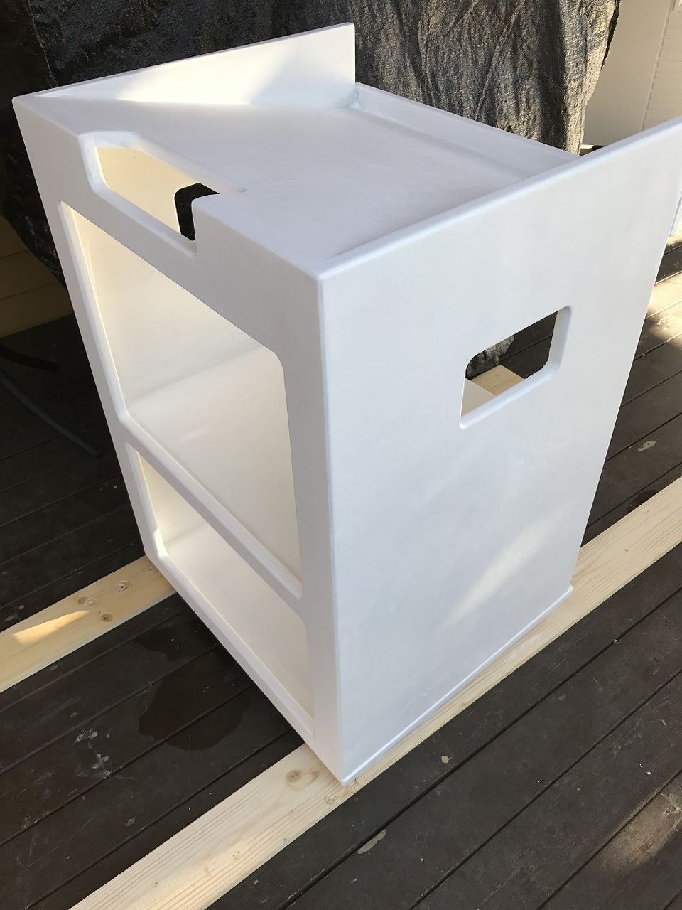

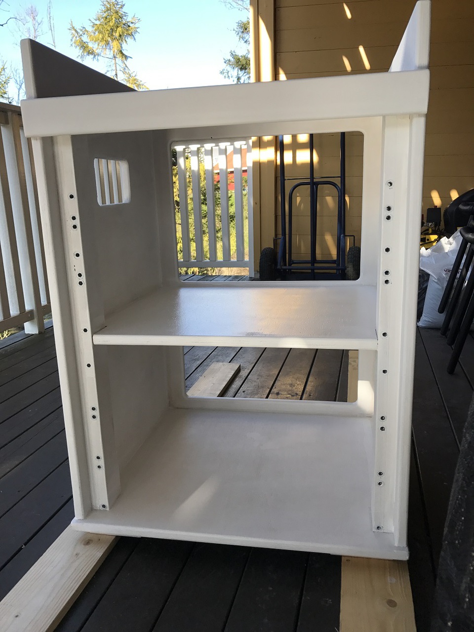

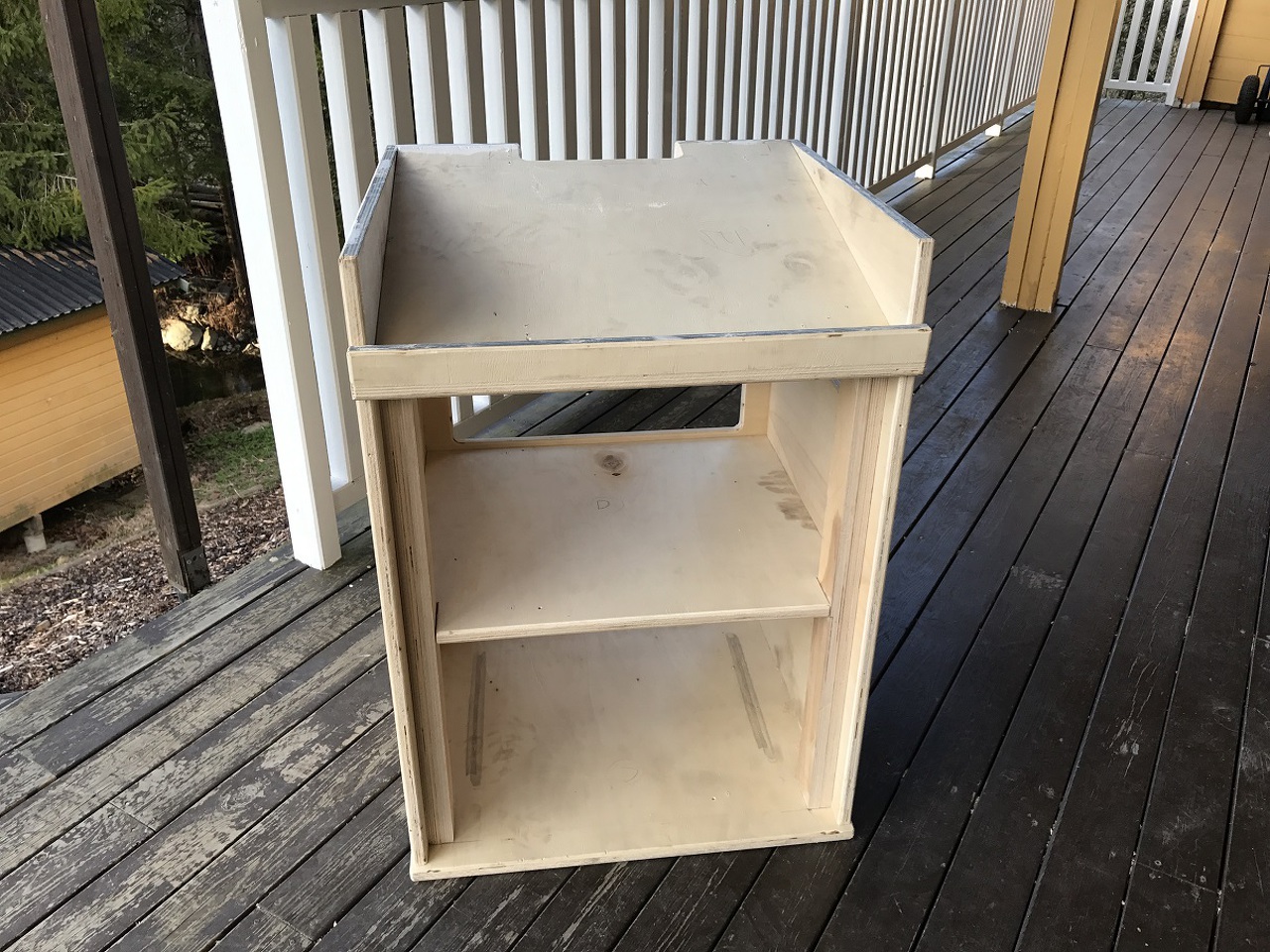

(#) dudassandor1 hozzászólása Máj 11, 2017 / 13
Sziaztok!
Próbálok "összeollózni" egy kerekekkel ellátott pultot a PA eszközeim számára. Igaz ez asztalos munka de szorosan összefügg az elektronikával!
A lényeg az lesz, hogy a most szanaszét levő végfokok, aktív hangváltó, CD lejátszó és keverőpult egy pultban legyenek. Nem kapkodós a tákolás, mert igencsak szerszámok híjján vagyok itt Norvégiában melyeket lassan tudok csak pótolni. Egyenlőre az alapozásig van kész, a végleges festés és a kerekek még hátra vannak. Azért van remény, addig is az eredmény:

(#) balog válasza dudassandor1 hozzászólására (») Máj 11, 2017 / 1
Nagyon szuper!
(#) szebee válasza dudassandor1 hozzászólására (») Máj 12, 2017 /
Gratula! Nézz szét a Biltema-ban, olcsó minden van. tapasztalat
(#) dk1 válasza dudassandor1 hozzászólására (») Máj 12, 2017 /
Szép munka.

(#) nandika76 válasza dudassandor1 hozzászólására (») Máj 12, 2017 /
Szép! Én mint asztalos mondom!
(#) kowi válasza dudassandor1 hozzászólására (») Máj 12, 2017 /
Le a kalappal! Taníts mester Mindig elbaltázom a festést... Hogy lett ilyen szép?

Igazából az anyaga a pultnak rétegelt lemez, és ráadásul nem is a legjobb (zsaluzásra szánt anyag). De átcsiszoltam + gletteltem több rétegben, és ez jelenleg az alapozó festék rajta. Szivacshengerrel vittem fel két rétegben. A textúrája tényleg jó, mert olyan most felülete mintha flokkolás lenne. Majdnem mint egy finom dörzspapír.

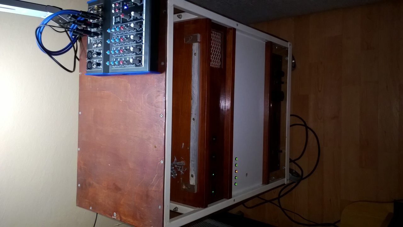

(#) golem válasza dudassandor1 hozzászólására (») Máj 13, 2017 / 2

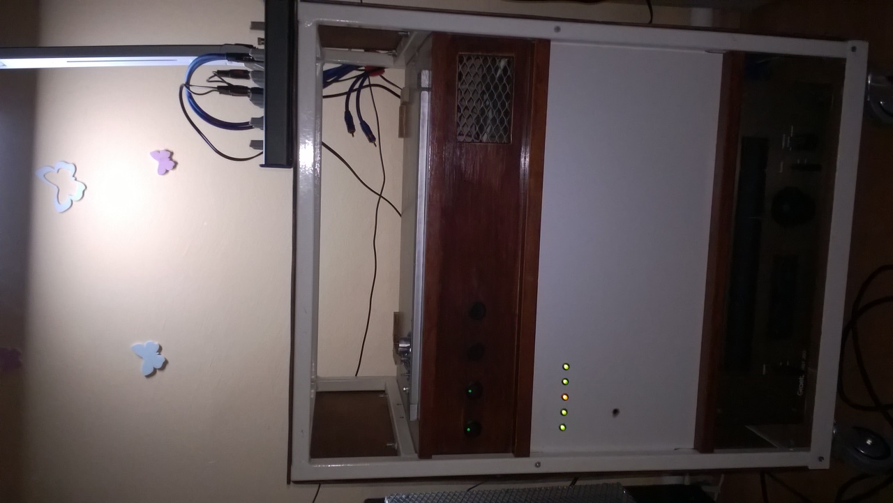

Tetszik jobban meg csináltad mint én.
Nekem iskola padból készült.
(#) dudassandor1 válasza golem hozzászólására (») Máj 15, 2017 /
Szuper lett és masszívnak is tűnik! Egy pont oda is!

(#) golem válasza dudassandor1 hozzászólására (») Máj 17, 2017 /
20X20 zártszelvény meg némi szögvas alsó hangon üresen vagy 30kg meg pakolva akár a duplája is lehet.
Egy kérdés zárható lesz teljesen hogyha nem használod ne porolódjon benne a felszerelés?
(#) dudassandor1 válasza golem hozzászólására (») Máj 17, 2017 /
Nem terveztem zárhatóra, anyósommal beszegettem egy fekete szövet darabot, azzal fogom csak letakarni.

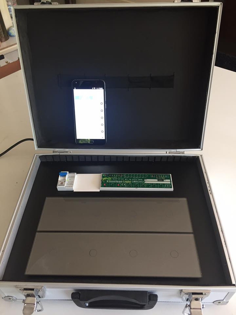

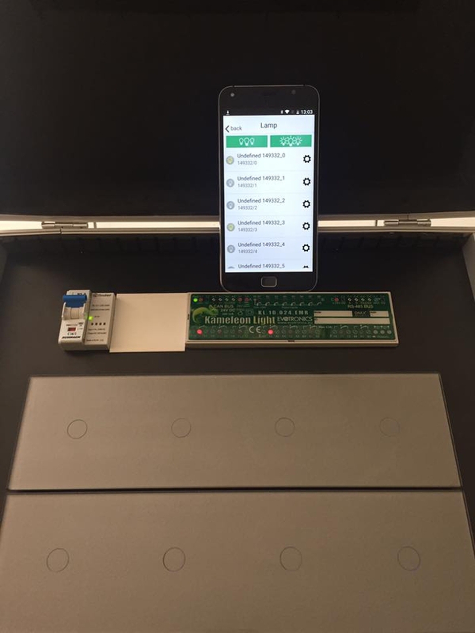

Sziasztok! Így néz ki a friss 2.0 demobőröndöm, amit készítettem a héten (képek). Részben kéziszerszámokkal, részben cnc.
