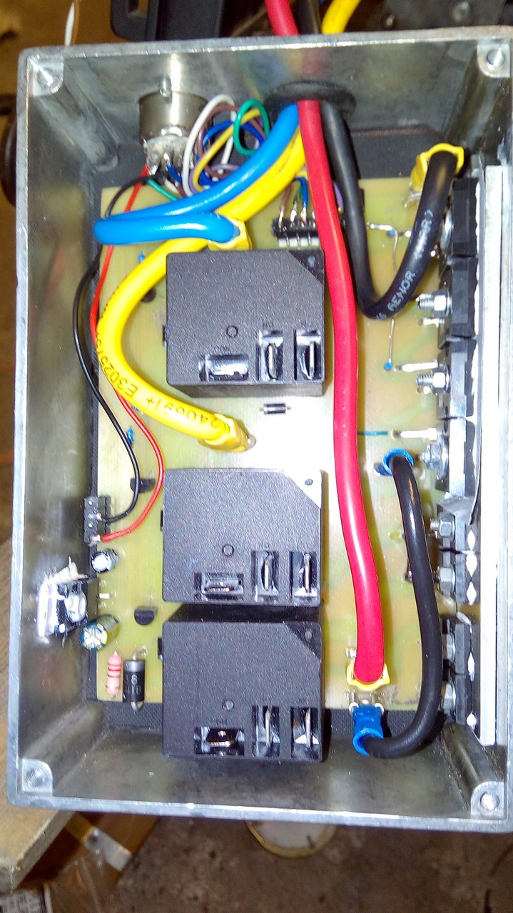

(#) sonajkniz hozzászólása Máj 18, 2017 / 9
A most bemutatásra kerülő áramkört nem azért töltöttem fel, hogy büszkélkedjek vele, hanem hogy elmeséljem szívásom történetét, hogy más okulhasson belőle.
A képen látható áramkőr egy 24V 750W-os DC motor meghajtó, irányváltó és energia visszatermelős fékező fokozata.
Na elkészült, összeszereltem és nem működött.
Méricskéltem össze vissza, és a meghajtó egység különböző részein olyan feszültségeket mértem, ami nonszensz volt.
A tápot levéve elkezdtem ellenállást mérni. Nem hogy a panel olyan részein is mértem ellenállást, ahol semmi keresnivalója nem volt, de még a panel és a fém doboz között is mértem ellenállást! Majd a guta ütött meg vele.
Egy fél napom ráment, mire megtaláltam a hibát.
Ha jól megnézitek a képet, látni fogjátok, hogy a panel és az alumínium ház között van egy fekete gumi szigetelőlap.
Ezt annak a guminak a maradékából vágtam ki, amivel a munkaasztalomat borítottam. Ez egy antisztatikus gumi, direkt erre a célra.
A hiba ott volt, hogy nem gondoltam bele, mitől is antisztatikus ez a gumi. Mint kiderült attól, hogy van némi, műszerrel is mérhető áramvezető képessége!
Szerencsére már alig van hajam, így nem volt amit tépjek. Miután kicseréltem egy szétvágott bicikli belsőre, eltűntek belőle a kóbor feszültségek. Végre adott értékelhető életjelet a cucc.

(#) zsoltee0001 válasza sonajkniz hozzászólására (») Máj 18, 2017 /
Én úgy tudom ez az antisztatikus gumi nem éppen olcsó, eleve hiba volt elvagdosni
(#) Wezuv válasza sonajkniz hozzászólására (») Máj 19, 2017 /
A kerékpár belső is vezeti az áramot, igaz nem olyan mértékben. Egyszer egy indító kondi érintkezőit próbáltam leszigetelni vele, szépen megrázott, igaz csak jelzés értékű volt. Egy műanyag kupak jobb választás lett. Lehet, neked is inkább valami műanyag lapot kellene keresni...
(#) JosKa válasza sonajkniz hozzászólására (») Máj 19, 2017 /
Hasonlóképpen jártam én is egy gumi-szerű anyaggal - 2 összeszorított fémtömb közé kellett egy szigetelő réteg. Mint utólag kiderült a szigetelő(nek hitt) anyag nyomás hatására elkezd vezetni. 2 napnyi mérgelődés után derült ki, hogy a gumin keresztül folydogálnak a milliamperek
