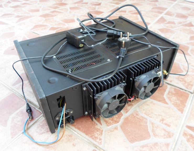

(#) jocko hozzászólása Aug 7, 2018 / 8
Sziasztok! Bedobozoltam a deszkamodellen lévő kis mono végfok erősítőmet, tökéletesen működik. A hangdobozaim is passzolnak hozzá.

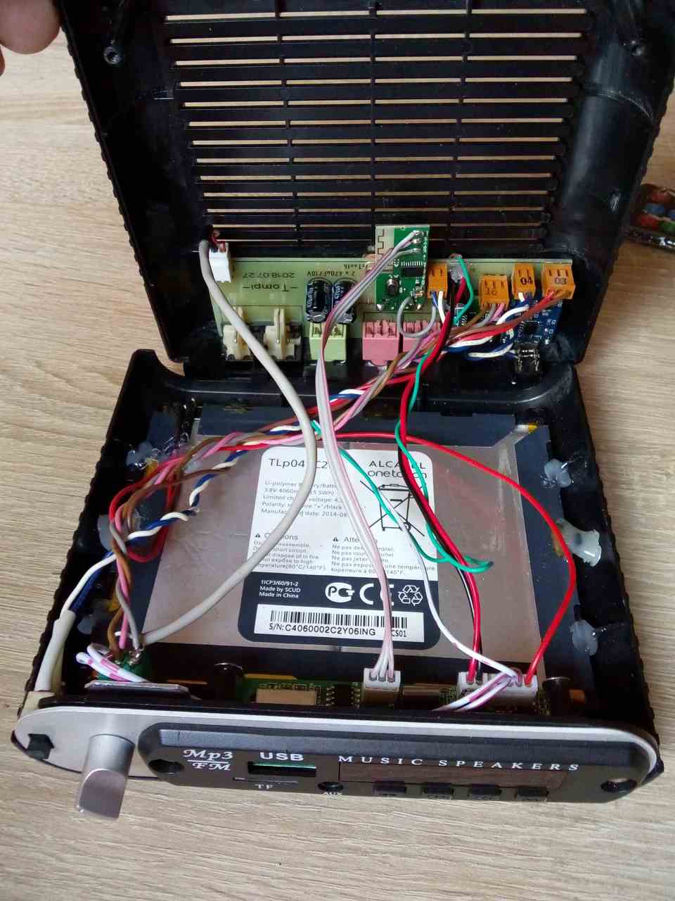

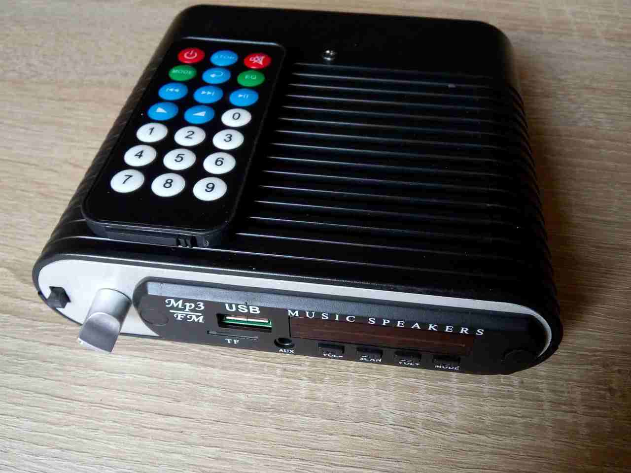

(#) metabo123 hozzászólása Aug 10, 2018 / 13
Nem mintha nagy szükségem lett volna rá, inkább, mint kihívás és barkácsolási lehetőségként összedobtam egy kis zenedobozkát. Egy ADSL modem dobozába belezsúfoltam a sokak által ismert „MP3 sound decoder board” 5V-os verzióját (van ilyen is, de a 12V-os is megfelelő lett volna az 5V-os stabkocka kiiktatása után). A tápellátást egy bontott tablet akkumulátora szolgáltatja, aminek a töltőáramköre is a dobozba lett építve. A töltőáramkör a végerősítő és a Bluetooth modul (mert az nincs az 5V-os dekóder modulon) panelja egy hordozó panelra lett felforrasztva a kimeneteket biztosító aljzatokkal együtt (hangszóró fejhallgató és vonalkimenet). A bluetooth modul a hátlapon lévő kapcsolóval kikapcsolható az akku kímélése okán, igaz így is egy töltéssel több, mint 10 órát simán üzemel szolid hangerő mellett. Tervben szerepel, hogy faragok bele két laptop hangszórót is, hogy külső hangszóró nélkül is lehessen hallgatni de ez még várat magára.
Vonal kimeneten erősítővel összekötve egész jó minőséget produkál (a képességeihez mérten)
További képek ITT

(#) Udvari Zsombor válasza metabo123 hozzászólására (») Aug 10, 2018 /
Nem lett rossz! A laptop hangszórókat én is jó ötletnek tartom beépíteni mivel úgy vállna igazán hordozhatóvá (nem kellene mindig beledugni valamit hogy szóljon)!
Javaslat: a kikapcsolható Buetooth modulhoz betehetnél még egy kapcsolós jack csatlakozót hogy kábellel is működhessen az aux in.
A hozzászólás módosítva: Aug 10, 2018
(#) metabo123 válasza Udvari Zsombor hozzászólására (») Aug 10, 2018 /
Tudom használni így is a dekóder előlapján lévő aux_in, csak akkor kikapcsolom a BT-t. Tudom, hogy, ha oda jelforrást kötök akkor az rádolgozik a BT kimenetére is, de semmi különbséget nem tapasztaltam a hangminőségben, (ha rajta van a Bluetooth, ha nem) így nem is foglalkoztatott tovább a dolog.
Azért írtam kapcsolós aljzatot mert ugyebár például rádióban a hangszóró(ka)t választja le és áthelyezi a jelet a dugóra. Nos, jelen esetben olyan bekötéssel lenne jó az aux in kapcsolós aljzat hogy bedugott állapotban válassza le a Bluetooth felől jövő vezetéket. Remélem érthető...

(#) kowi válasza jocko hozzászólására (») Aug 10, 2018 /
Szia! Nem szokásom kötekedni de erősen túlhűtöd nem ?
(#) jocko válasza kowi hozzászólására (») Aug 10, 2018 /
Ez érdekes, mert ugye ezek gyári BEAG végfok panelek, és van belőle nekem 4 db. Ezekből egyet egyáltalán nem kell hűteni, az egy mono végfokban van, "elfelejt" melegedni. Azt a panelt hajthatom DC +-48 Volt-tal is ,akkor sem melegszik ugyanezekkel a bordákkal. Van egy sztereó végfokom , amiben kettő ilyen panel van, abból az egyik oldal már terhelés nélkül is elég rendesen melegszik üres járatban. Ugyanebben az erősítőben a másik oldal kevésbé melegszik. Ezért azokra került a 92 mm-es nagy venti, és mennek mindig ha jár az erősítő. A képen látható erősítőre meg már a biztonság kedvéért tettem rá a hűtést, talán nem kellett volna. Szerintem ez a plusz fogyasztás AB osztályban már nem oszt és nem szoroz. Ehhez te biztosan jobban értesz, én annyit látok, hogy még egy trimmer potméter sincsen a panelen, amit állítani lehetne, és nem tudom mit kéne cserélni ahhoz, hogy ne legyen ez a nagy differencia, hogy mindegyik végfok panelem egyformán "hidegen" üzemeljen. Most egyébként a 2X24 Volt AC-s verziót hallgattam szobában, és hiányoltam az előfokot, tettem elé egyet. Van amikor elég a végfok önmagában, van amikor nem. De akinek megvan esetleg a kapcsolási rajza a panelnek , és tud érdemben hozzászólni, azt szívesen venném. Után-építésre érdemesnek tartom egyébként, egyszer jó lenne itt közzétenni a teljes leírást. Talán úgy lehetne jellemezni,hogy eléggé közelít a referencia erősítő fogalmához, nem is nagyon használok fejhallgatót amióta ezek megvannak.

(#) Udvari Zsombor válasza kowi hozzászólására (») Aug 11, 2018 /
Túlhűti? Legalább lehet örülni hogy nem fog (annyira) melegedni!
(#) jocko válasza Udvari Zsombor hozzászólására (») Aug 11, 2018 /
Inkább az a kérdés, hogy ezeknek az mj11015-11016 tranzisztoroknak mi az optimális üzemi hőmérséklete , és ami kedvez a hosszú élettartamnak is. Ha valaki szerint lehet "túlhűteni" ilyen eszközzel egy bordát ami -negatívan- hat ki a rendszerre az fejtse ki .... (off)
A hozzászólás módosítva: Aug 11, 2018
(#) (Felhasználó 116638) válasza Udvari Zsombor hozzászólására (») Aug 11, 2018 /
Vannak olyan kapcsolástechnikák, ahol "melegen"állnak be a munkapontok, áramok.
Gondolj csak egy egyszerű "class A" erősítőre. Nem a 20 fokos borda a normális, hanem a stabil 50 fok.(csak példa!)
Tehát ha egy ilyen erősítőt túlzottan hűtünk, a félvezetők működése instabillá válhat,mászkálhatnak a munkapontok, ami hatással lehet a hangra.

(#) fastaction válasza teglascs hozzászólására (») Aug 13, 2018 /
Szia ! Igen az aksi is benne van , töltő bemenet a tetején van . Egy 12,6 V-os adapter tölti a 3300 mA -es Li Ion akkupakkot . Nem tudtam lemeríteni a nyaraláskor , pedig 6 órát biztosan hallgattuk . Teszt idején kb. 4 órát ment és akkor 12,3 V - ról 11,9 V - ra esett a feszültség . 8 V - nál kikapcsol . Az tetszett , hogy kb. 15 méter a bluetooth hatótávja . Van a feleségemnek egy gyári , hordozhatója , ami szintén nem kicsi , de ez időtartamban , hatótávban , hangerőben megeszi .
