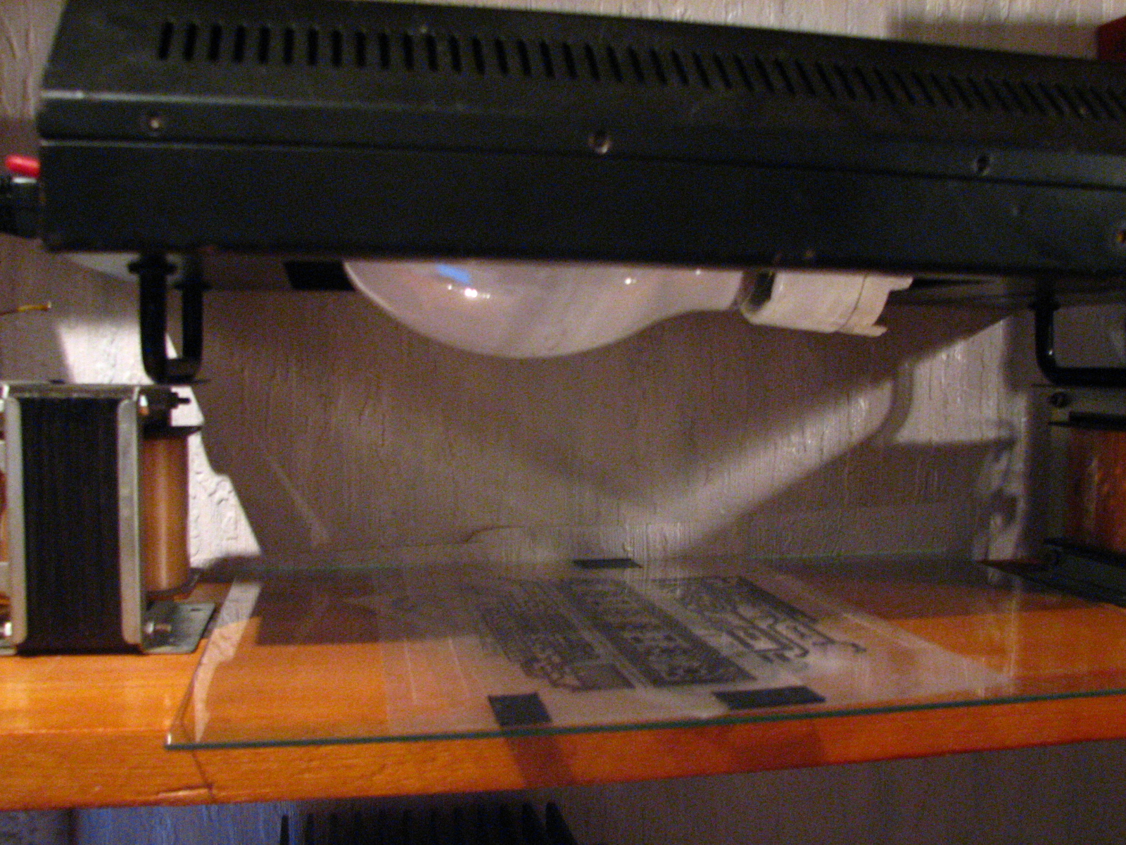

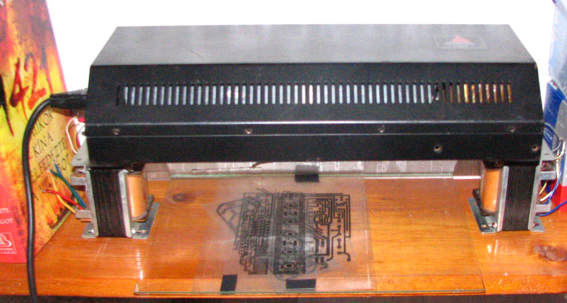

(#) Tom025 válasza abraboro hozzászólására (») Dec 11, 2007 /
Ha már a levilágítók kerültek szóba, megmutatom mégegyszer az enyémet. Egy strobi dobozába építettem be egy HgLI égőt fojtójával együtt, tökéletesen ki van tükrözve, és letöretlen búra mellett 6 perc a levilágítási idő..

(#) még1MbR válasza Tom025 hozzászólására (») Dec 12, 2007 /
Klassz lett!
Talán két kihajtható lábat tennék még hozzá plusszban, hogy ne kelljen mindig elővenni a nagy trafókat

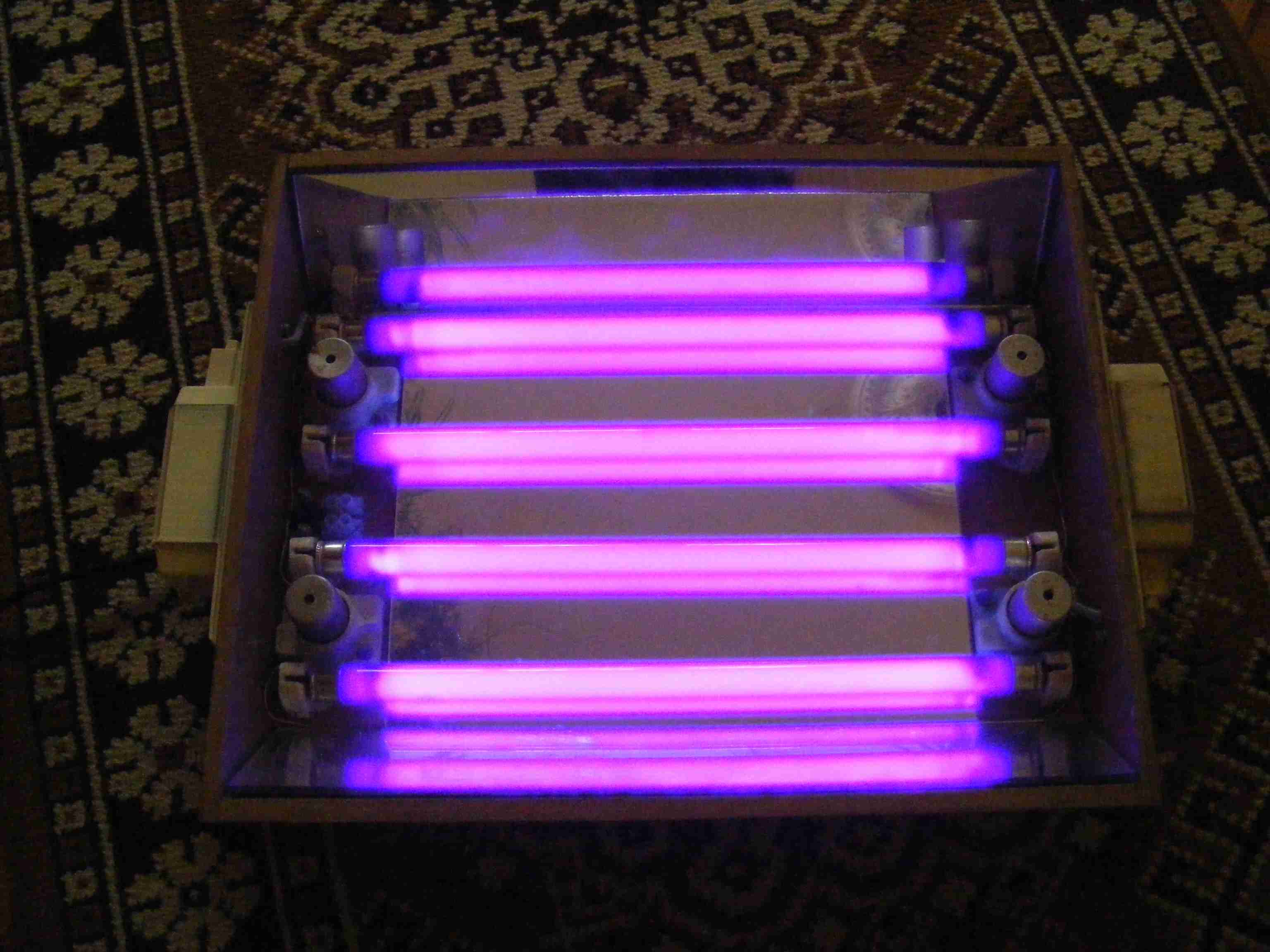

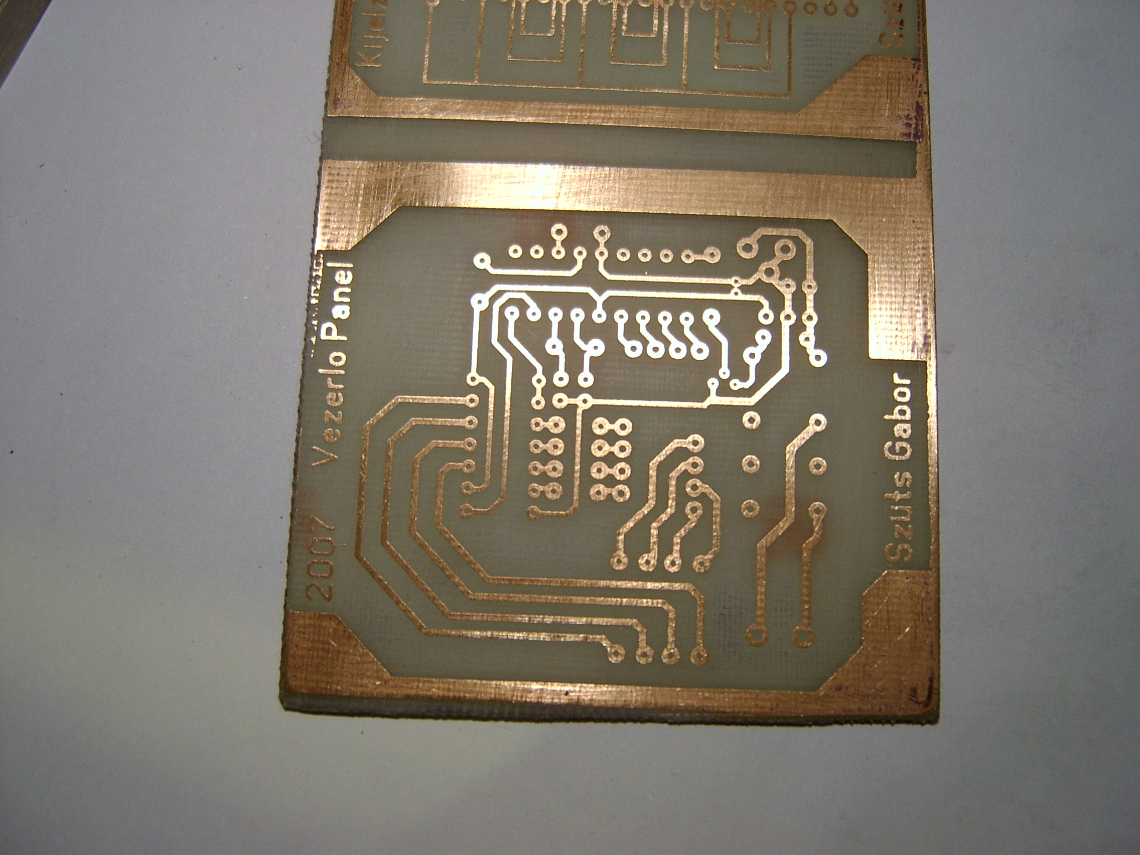

(#) StefuPeti hozzászólása Dec 12, 2007 /

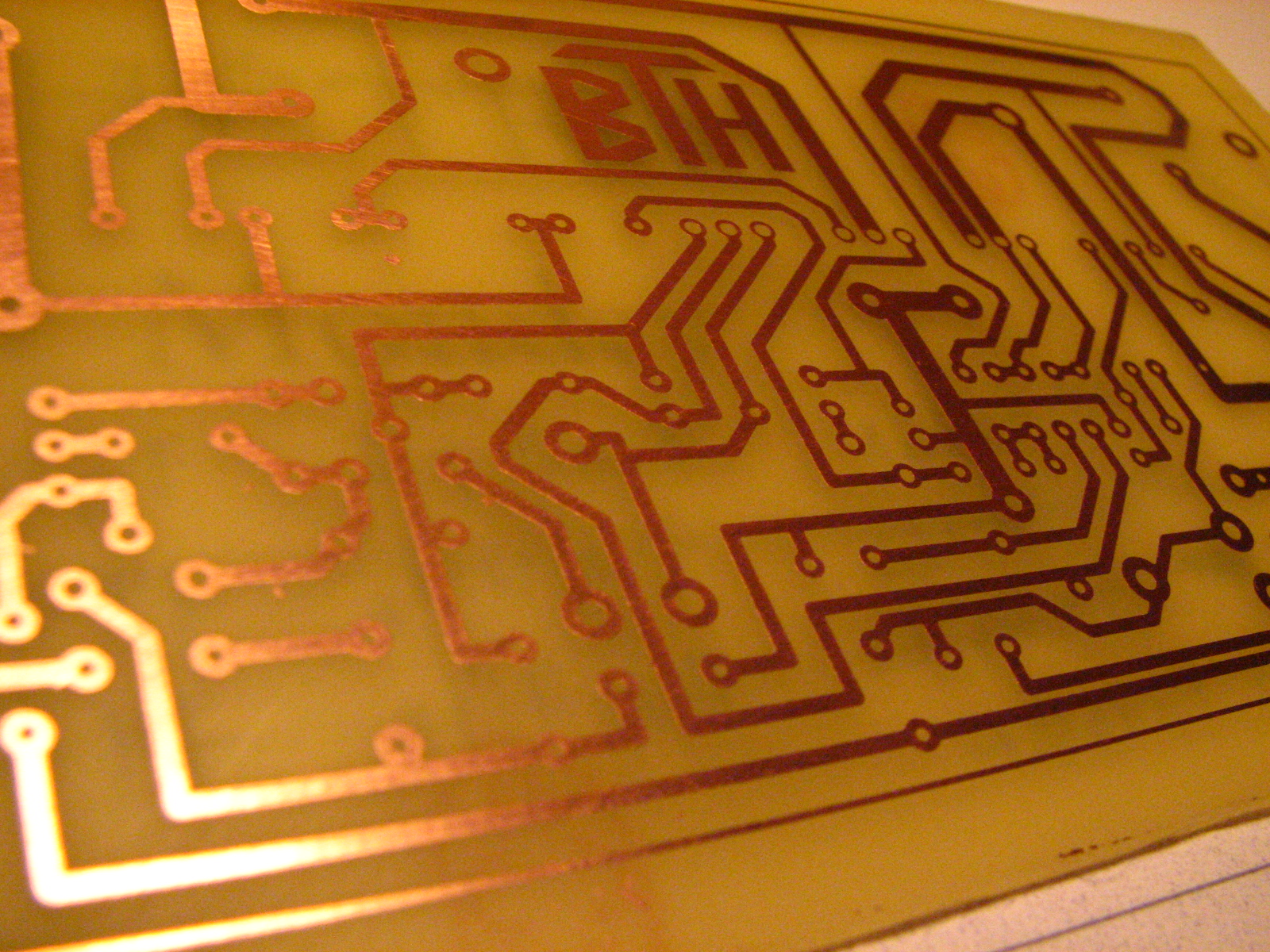

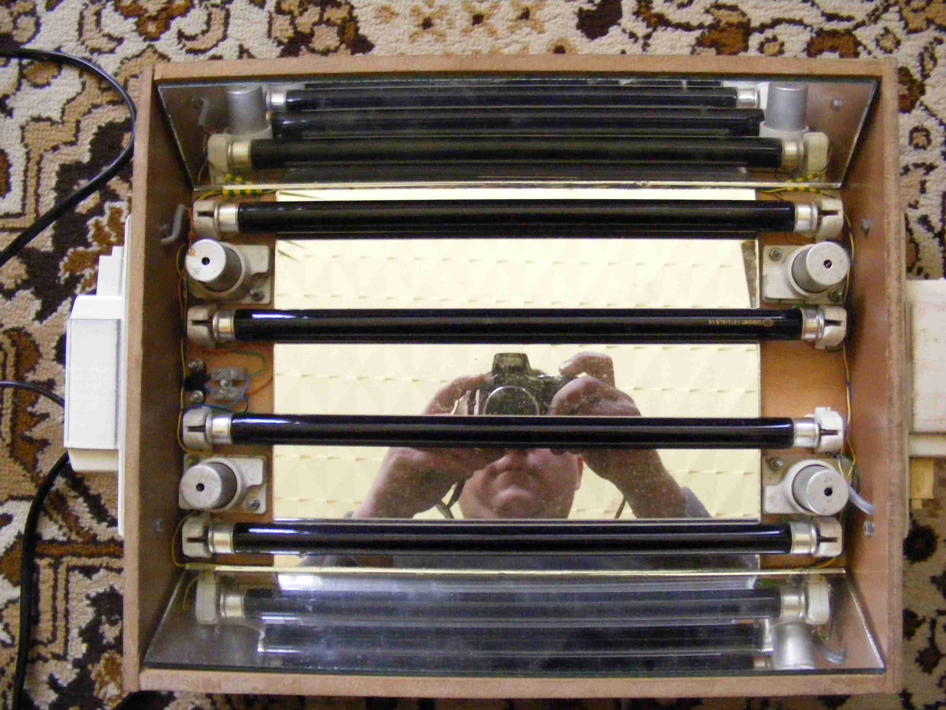

Sziasztok. Az én panel levilágitóm ilyen lett. Kb 2 éve csináltam, elötte én is összetört burájú lámpával dolgoztam. Megvilágitási idö:6 perc. Távolság:7cm és 10mm es üveget használok súlynak. Ezzel nagyon tökéletes a fény eloszlása, a "régi lámpással" voltak olyan gondjaim, hogy a panel közepén elég volt az idö, de a széleken nem volt kontrasztos. A csövek nagyon drágák voltak 1600Ft/db volt de megérte. Azóta profi panelokat tudok én is késziteni. Csatoltam még egy képet a legutóbb készült panelomról, a feliratok 0,2 mm szélesek (10 mill)
(#) Peti_85 válasza StefuPeti hozzászólására (») Dec 12, 2007 /
Hááát ez pazar!!!
Nagyon szép a panel. Ha nagy leszek én is ilyet akarok majd csinálni

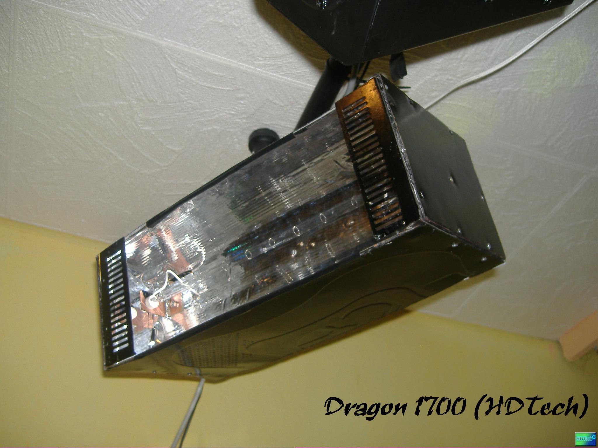

(#) Georgee hozzászólása Dec 12, 2007 /
Nah irtam már a strobiról (dragon 1700) sikerült megcsinálni.... Ime így néz ki felfogatva. Az előlap mégnincs kész (üveg)
(#) Travolta válasza Georgee hozzászólására (») Dec 12, 2007 /
A belsejerol nm raksz kepeket?

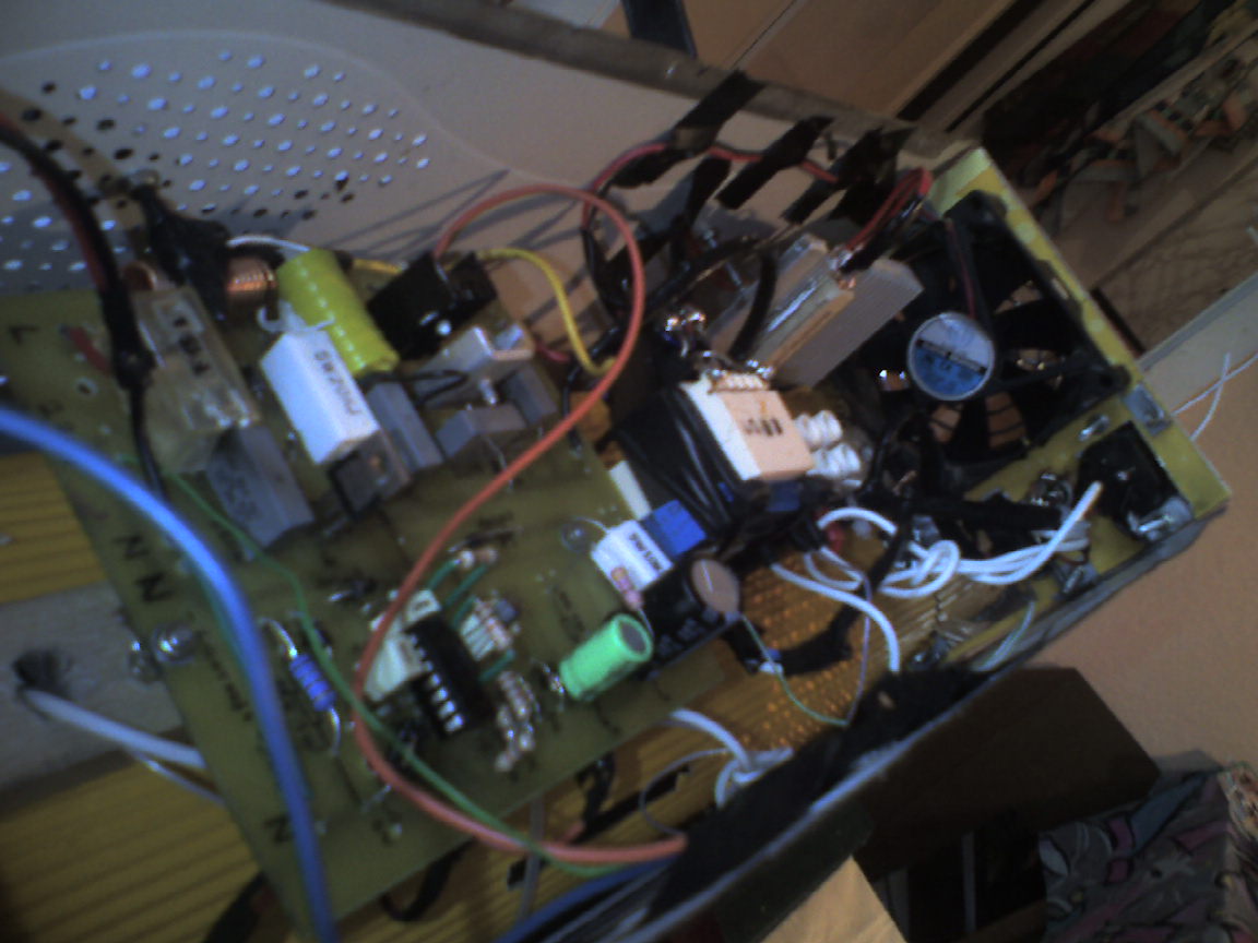

ennyit csináltam a belsejéről....
Fain lett!Bevetesen volt mar?Az enyimet mult7 penteken 1 sulibuliban hasznaltuk,es mindenkinek az tetszett a legjobban!
(#) Georgee válasza Travolta hozzászólására (») Dec 12, 2007 /
szilveszterre tervezem az első partiját a lézershow mellé . Majd irok a strobi témába mert gondok vannak még vele

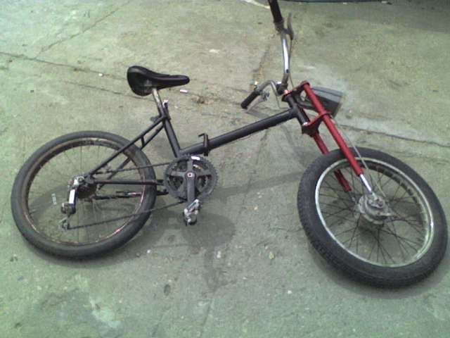

(#) kun dani hozzászólása Dec 12, 2007 /
ez nem tartozik az elektronikához de jo
az én babeta elejü biciklim vagyis baciklim 18 sebeségel

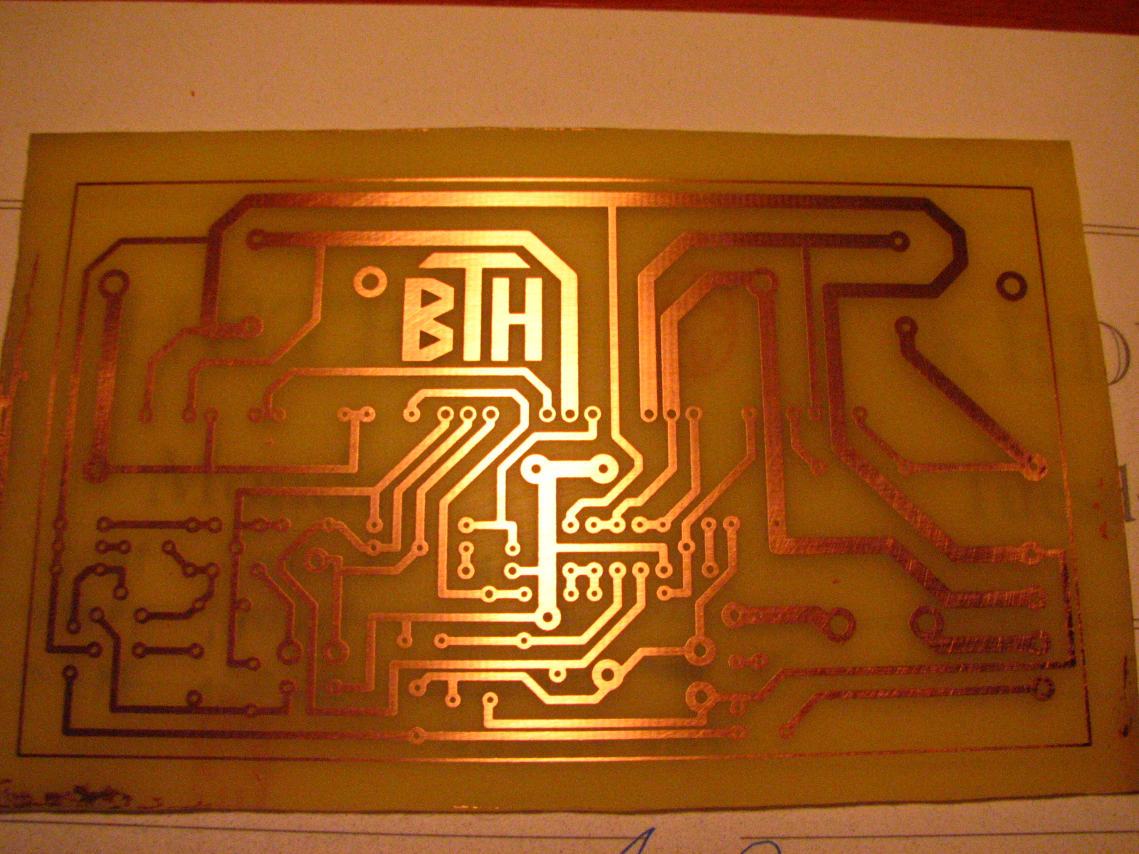

Ugyan még nem készült el, csak a nyák, de az nagyon jó lett, fotó módszerrel. Lefényképezni nem tudom normálisan, de csak látszik a lényeg..
(#) uli válasza Tom025 hozzászólására (») Dec 12, 2007 /
nagyon zsiráf lett Grat egyszer reméljük nekemis igy megy majd

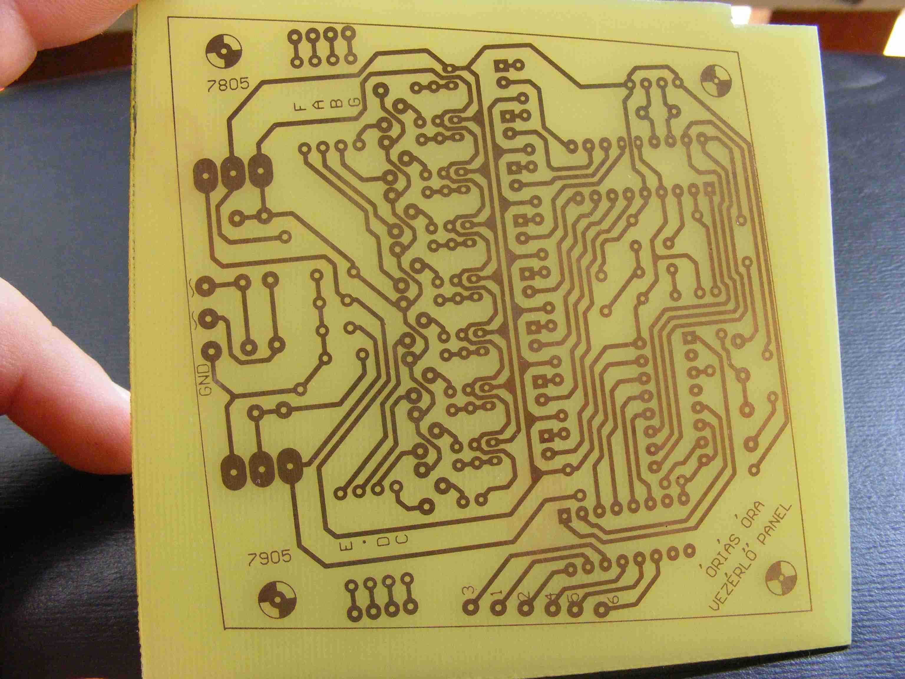

(#) neomur hozzászólása Dec 12, 2007 /

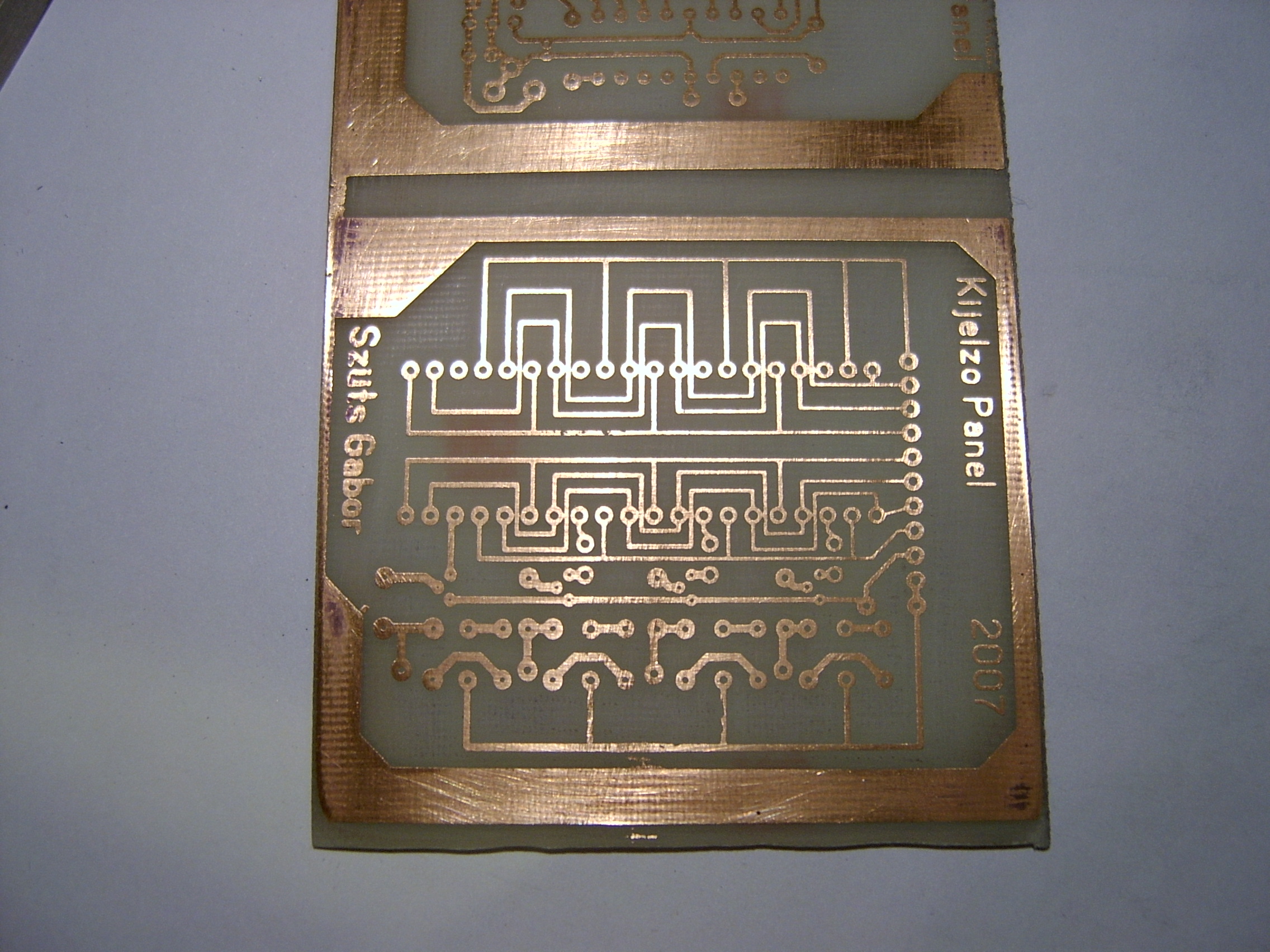

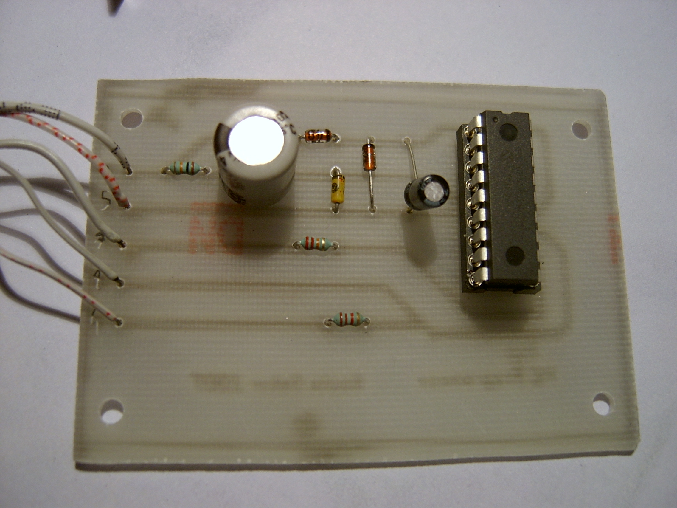

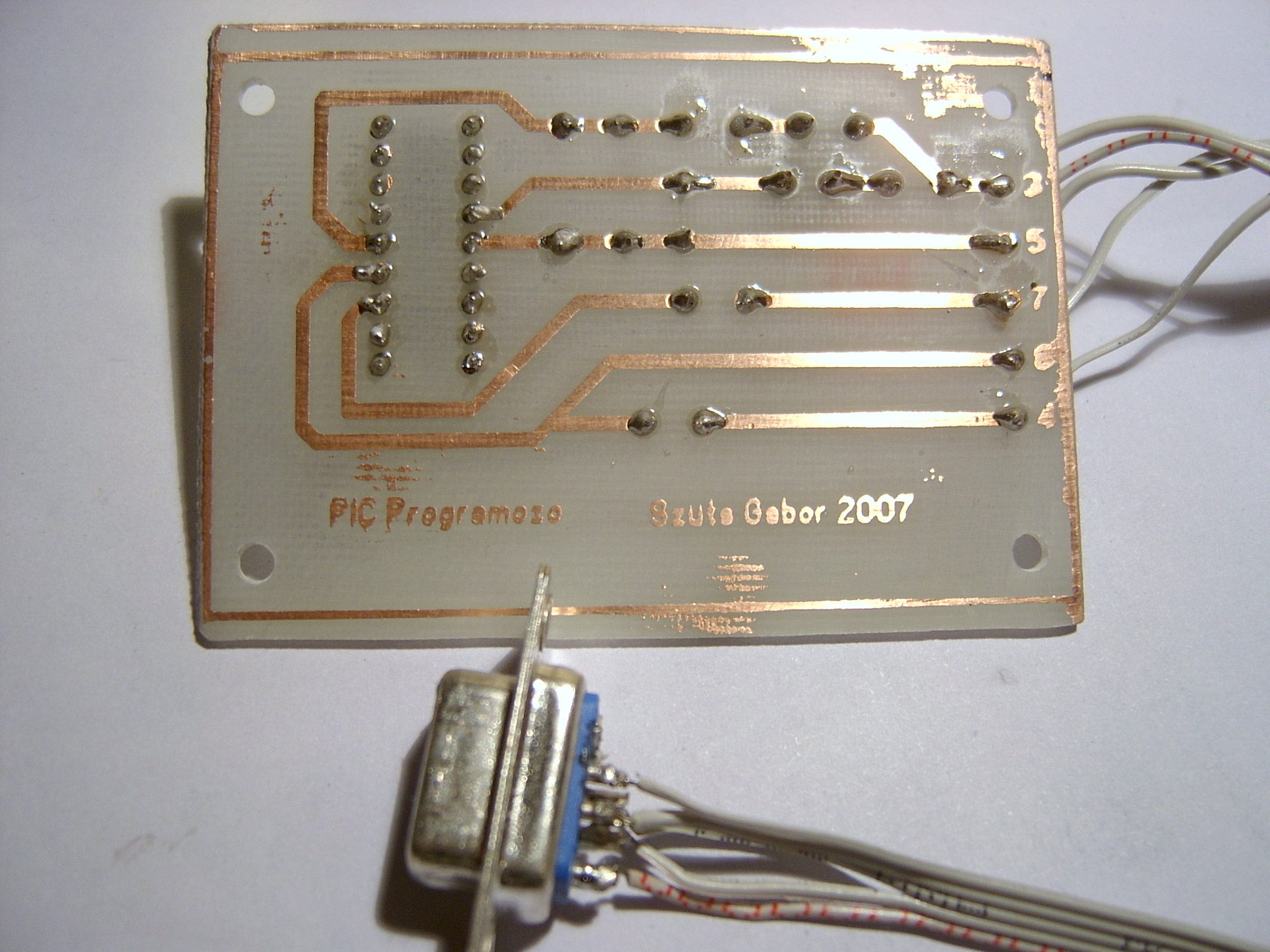

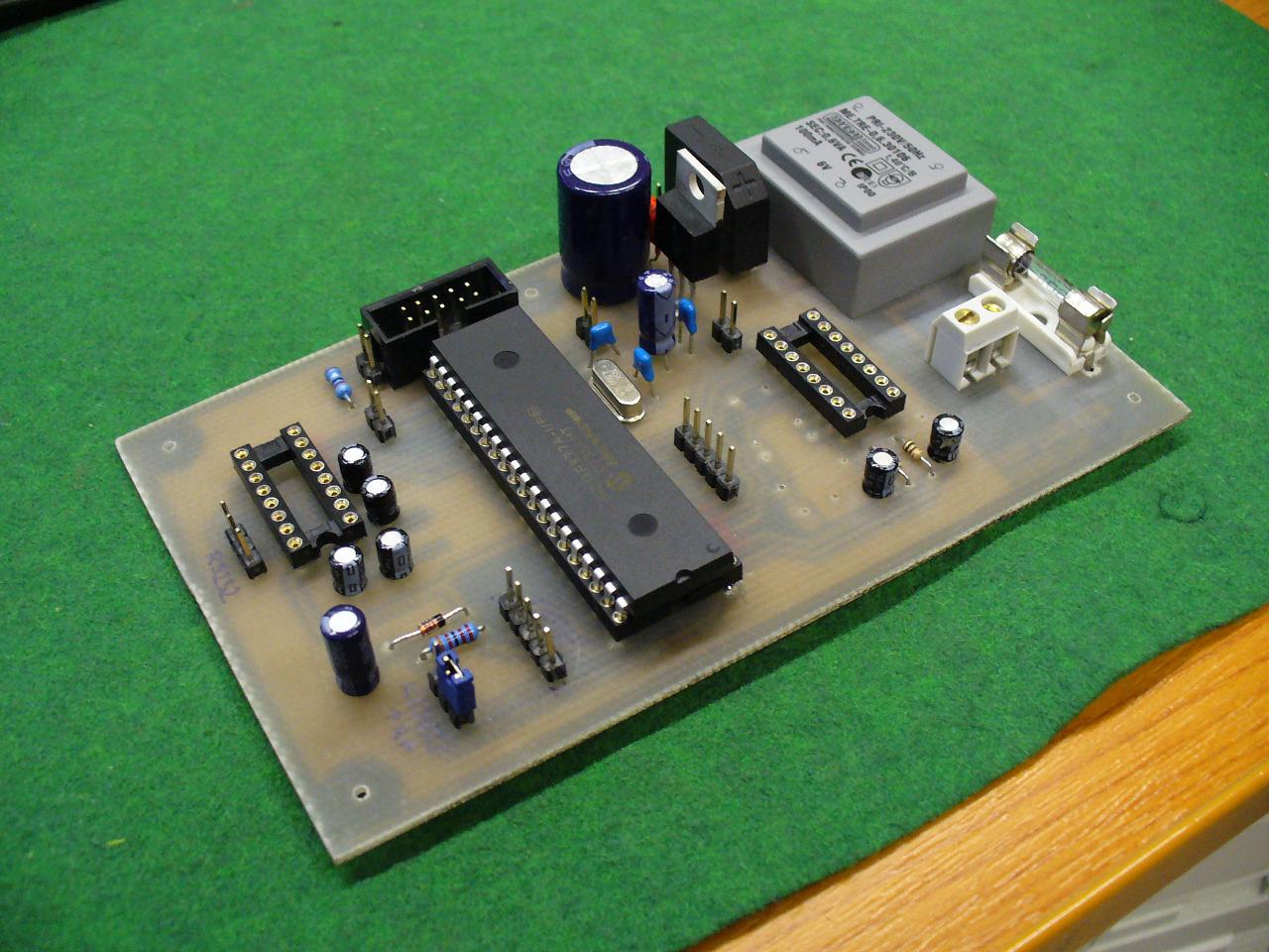

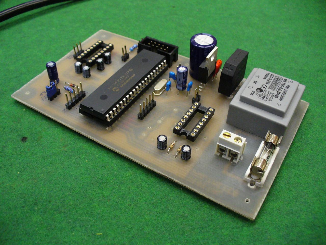

na akkor felrakom a PIC programozómról készült képeket, és még 2 képet az órám nyák lapjáról.
az óra a vicsys fél "feledékeny ember órája", aminek a nyákterveit kicsit módosítottam, mert az eredeti verzió sok helyen összefolyt, és kaparászni kellett.
a nyákról készült képek nem a legjobbak, mert sztem nyákot nem lehet normálisan fotózni, mert a legkisebb fénytől is becsillan a képen

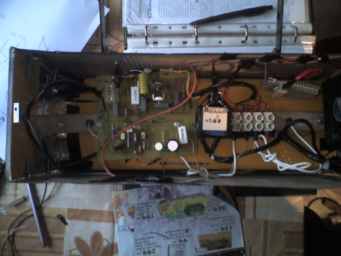

(#) devil2006 hozzászólása Dec 12, 2007 /
Akkor én is megosztom!
Igaz nem a kész remekmű, mert arról még nincs képem!
De ezen is látszik a lényeg... már doboza is van arról is dobok fel képet majd!
Amúgy ez egy PIC-es feszmérő autómata méréshatárváltóval és RS232 csatival.... meg persze LCD kijelzővel.. ha lesz képem a dobozról is ami most sajna nics itthon dobok arról is fel képet!

(#) Doncso válasza kun dani hozzászólására (») Dec 12, 2007 /
hallod, te egy állat vagy! (Csakis jó értelemben mondom!) Nagyon zsir a verdád, igazi izirájder!!!
