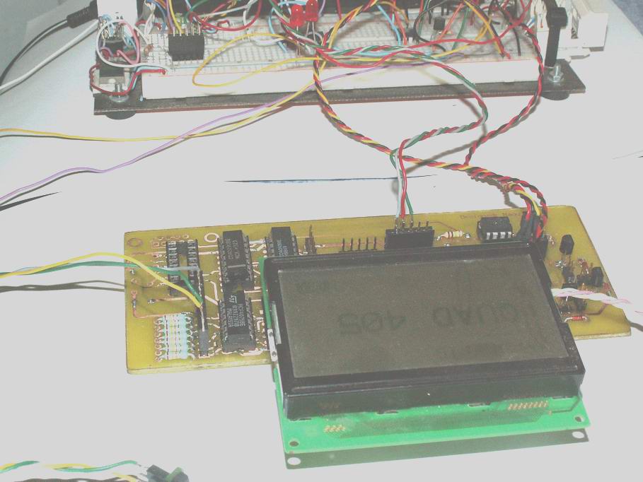

(#) Pavel válasza Norberto hozzászólására (») Júl 29, 2006 / 1

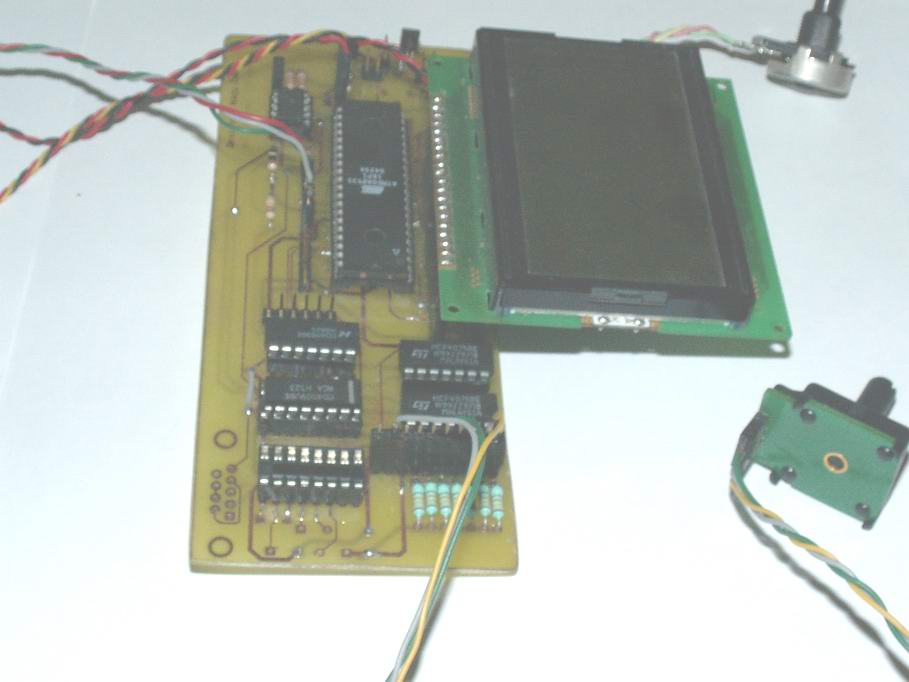

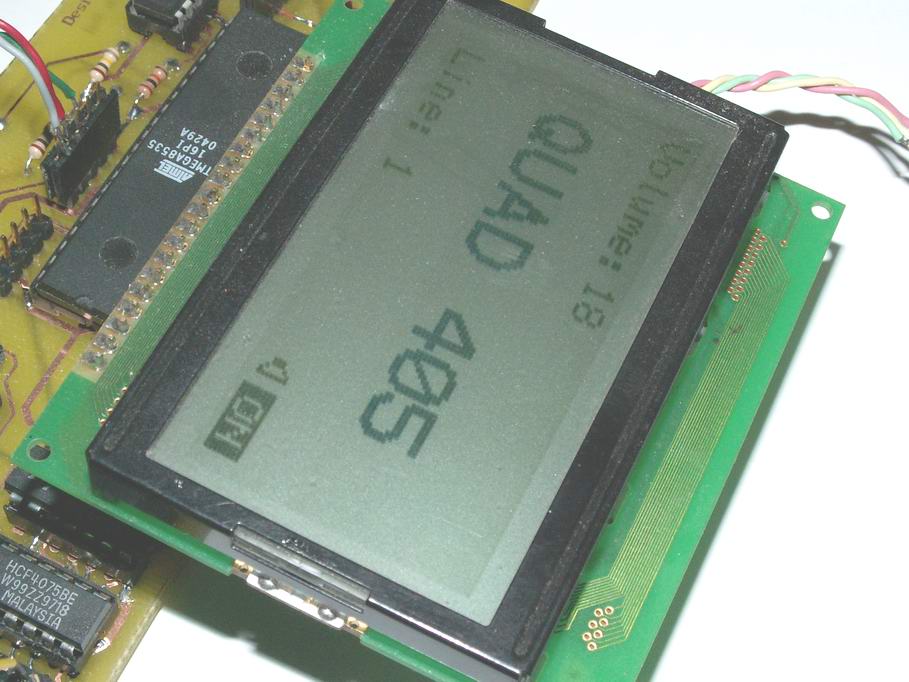

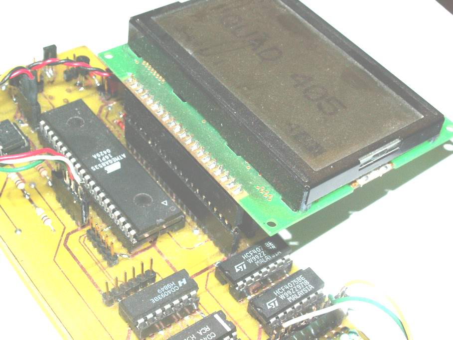

Csináltam képeket a működő panelről! Várom a véleményeket , és az építő jellegű kritikákat!
sztem nappali fénynél, vaku nélkül fotoz, és kissebb képet köszi!javítottam. szabi83
(#) Darazsx válasza Pavel hozzászólására (») Júl 29, 2006 /
Nagyon szép munka Pavel! Nagyon tetszik!

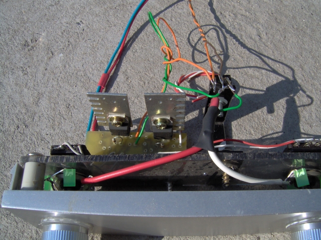

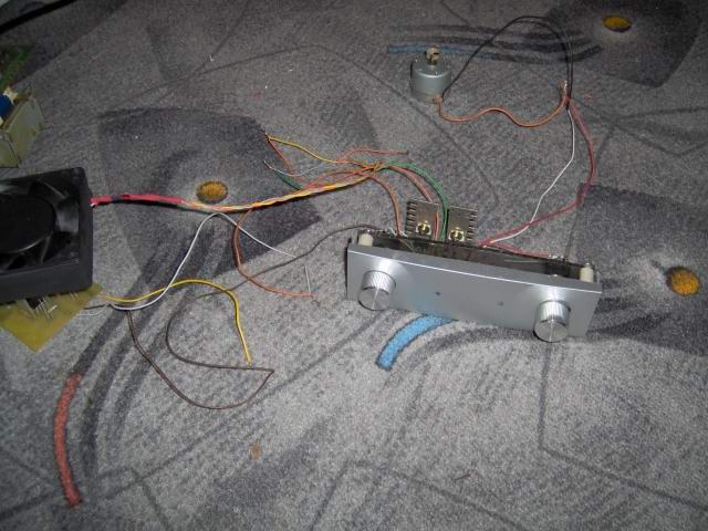

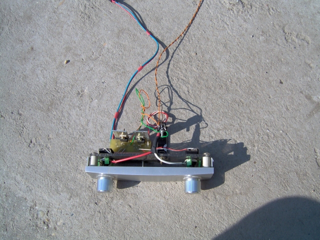

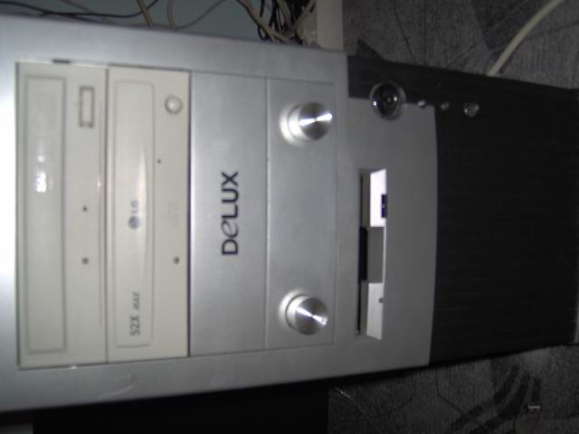

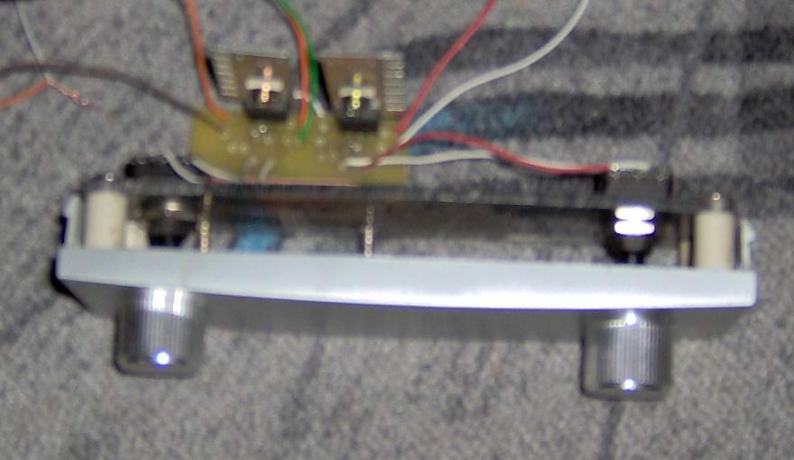

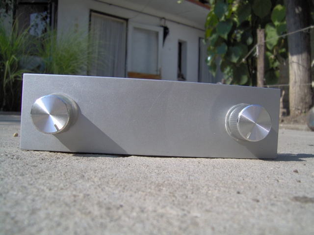

Itt az én új munkám, sajna sehogysem sikerült most éles képeket csinálni a gépemmel
kissebb kép méretet! belenyúltam! szabi83
(#) Pavel válasza Darazsx hozzászólására (») Júl 29, 2006 /
! Szép! Ha befejztem az erősítőmet. én is valami hasonlót szeretnék tenni a gépemmel !
(#) isamisa válasza Pavel hozzászólására (») Júl 29, 2006 /
Hi
Grat a vezérlőhöz. Biztos nagyon fel fogja dobni az egészett.
(#) bensfregen válasza Pavel hozzászólására (») Júl 30, 2006 /
Hűű ez a quadvezérlő nagyon megmozgatta a fantáziámat... légyszives leírnád bővebben hogy miket is csinál (mindet ! )
Nagyon szép munka !
Ha már itt vagyok hadd kérdezzem meg a kedves szakikat hogy új quadhoz honnan tudnék én beszerezni szép új fém dobozt? Vagy alut? Rackdoboznak mégjobbban örvendenék.
Előre is kösz a válaszokat
(#) Placi84 válasza Pavel hozzászólására (») Júl 30, 2006 /
Apám...elfolyik az agyvizem...
Hihetetlen, hogy egyes emberek mit ki nem találnak...nagyon tetszik, nagggyon jól nézki, igényes munka!!!
Én is kíváncsi vagyok, miket is vezérel, miket tud!
Üdv: PLaci
(#) szabi83 válasza bensfregen hozzászólására (») Júl 30, 2006 /
de jól tettem, hogy kivilágosítottam a képeket D
amugy nekem is tetszik
(#) Istike88 válasza Pavel hozzászólására (») Júl 30, 2006 /
nah asszem én ezen a ponton szerettem bele a quad-ba
nagyon jól sikerült!!!
ha megosztanád velünk a kapcs rajzokat, nyák tervewket esetlek akkor nagyon hálásak lennénk! ugye?
én biztosan!
gondolom picel csináltad. vagy van ehez vmi speckós ic?
U.I.: mégegyszer: nagyon jó!
üdw
(#) vicsys válasza Istike88 hozzászólására (») Júl 30, 2006 /
Nem PIC...AVR atmel (de közel jársz...)
Pavel!
Igen, én is szeretném látni a dokut,-ha nem top secret!
(#) gtk válasza Pavel hozzászólására (») Júl 30, 2006 /
Nagyon szep munka!
Gratulalok!
(#) Pavel válasza vicsys hozzászólására (») Júl 30, 2006 /
A rajzok és tervek természetesen nem titkosak , tessék bátran letölteni ! Ha valakinek észrevétele, vagy kérdése van a rajzokkal kapcsolatban, nyugodtan keressen meg e-mail - ban vagy privivben, szívesen válaszolok bármilyen kérdésre!
Az vezérlő a következőket hivatott megvalósítani: hangerőszabályozás (DS1669), bemenetváltó vezérlése, hőtőborda hőm.figyelése és a ventillátorok ki/be kapcsolása (+ hőbizti ), némítás, a hangszórók késleltett rákapcsolása a kimenetekre...stb!
quad.zip

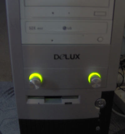

Megcsináltam a háttérvilágítást is. (most tudtam jobb képeket csinálni)
(#) Pavel válasza Darazsx hozzászólására (») Júl 30, 2006 /
! Igy azé jobbat mutat
Szép!
(#) vicsys válasza Darazsx hozzászólására (») Júl 30, 2006 /
Darazsx!
Wow! Kafa...!
Pavel!
és big-big thx!
(#) deguss válasza Darazsx hozzászólására (») Júl 31, 2006 /
Nagyon jól néz ki a tekerők háttérvilágítása! Mint ha gyári lenne! Ügyi vagy!
(#) Darazsx válasza deguss hozzászólására (») Júl 31, 2006 /
Kössz szépen a dicséreteket!
Közben rájöttem, hogy kicsik a bordák az LM317-eseken. Kellett rátennem komolyabbakat
(#) gtk válasza Darazsx hozzászólására (») Júl 31, 2006 /
Tenyleg szep!

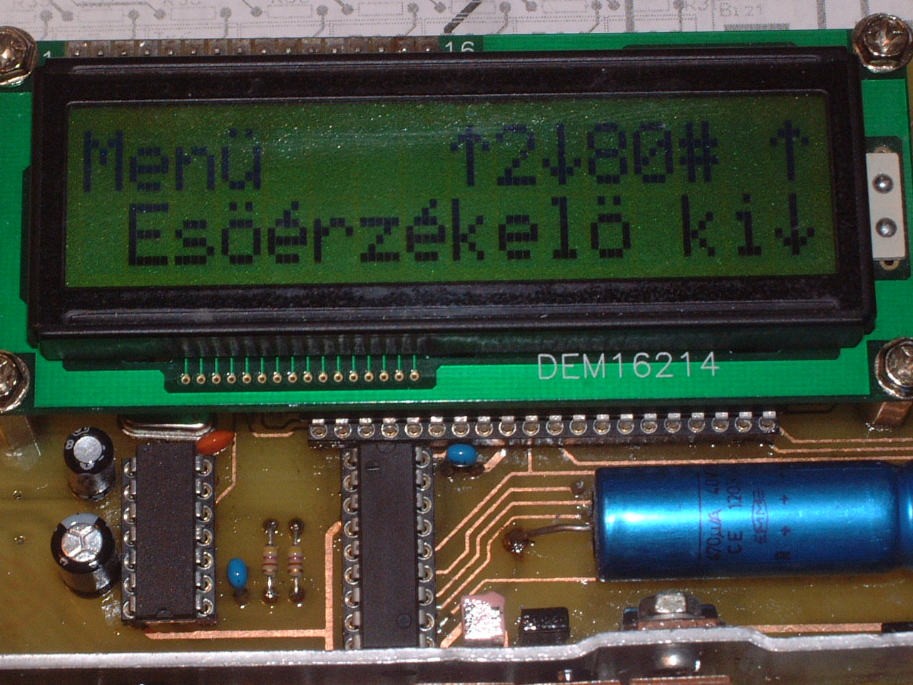

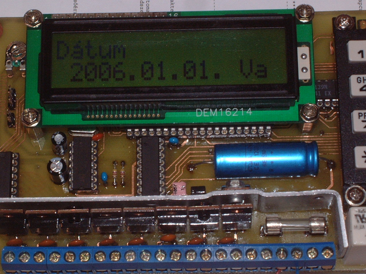

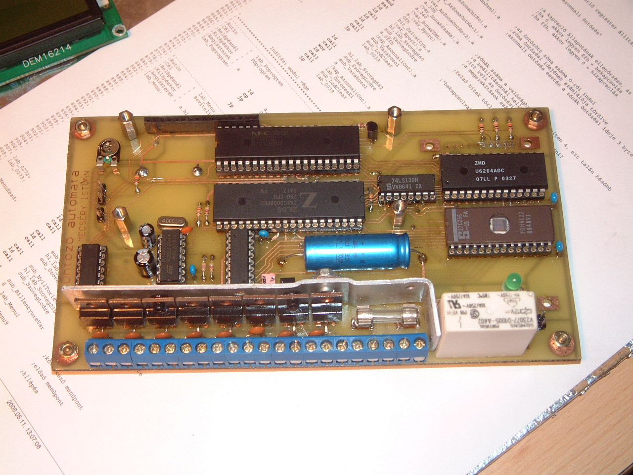

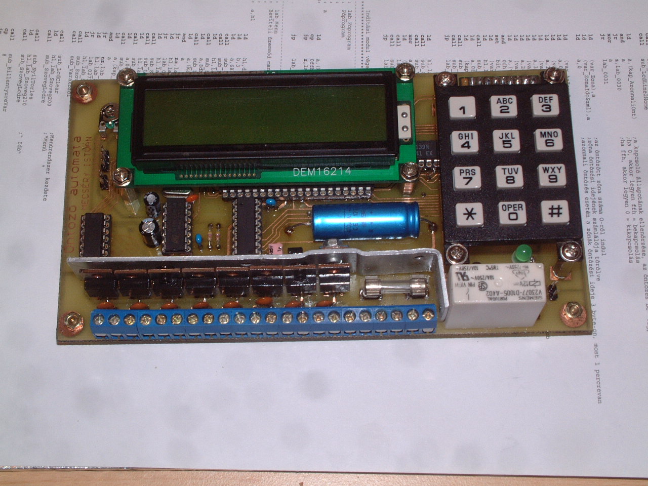

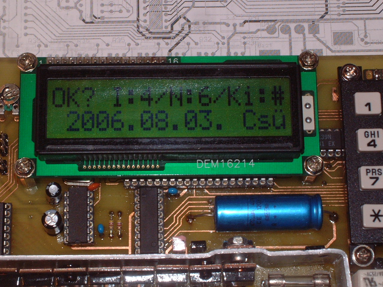

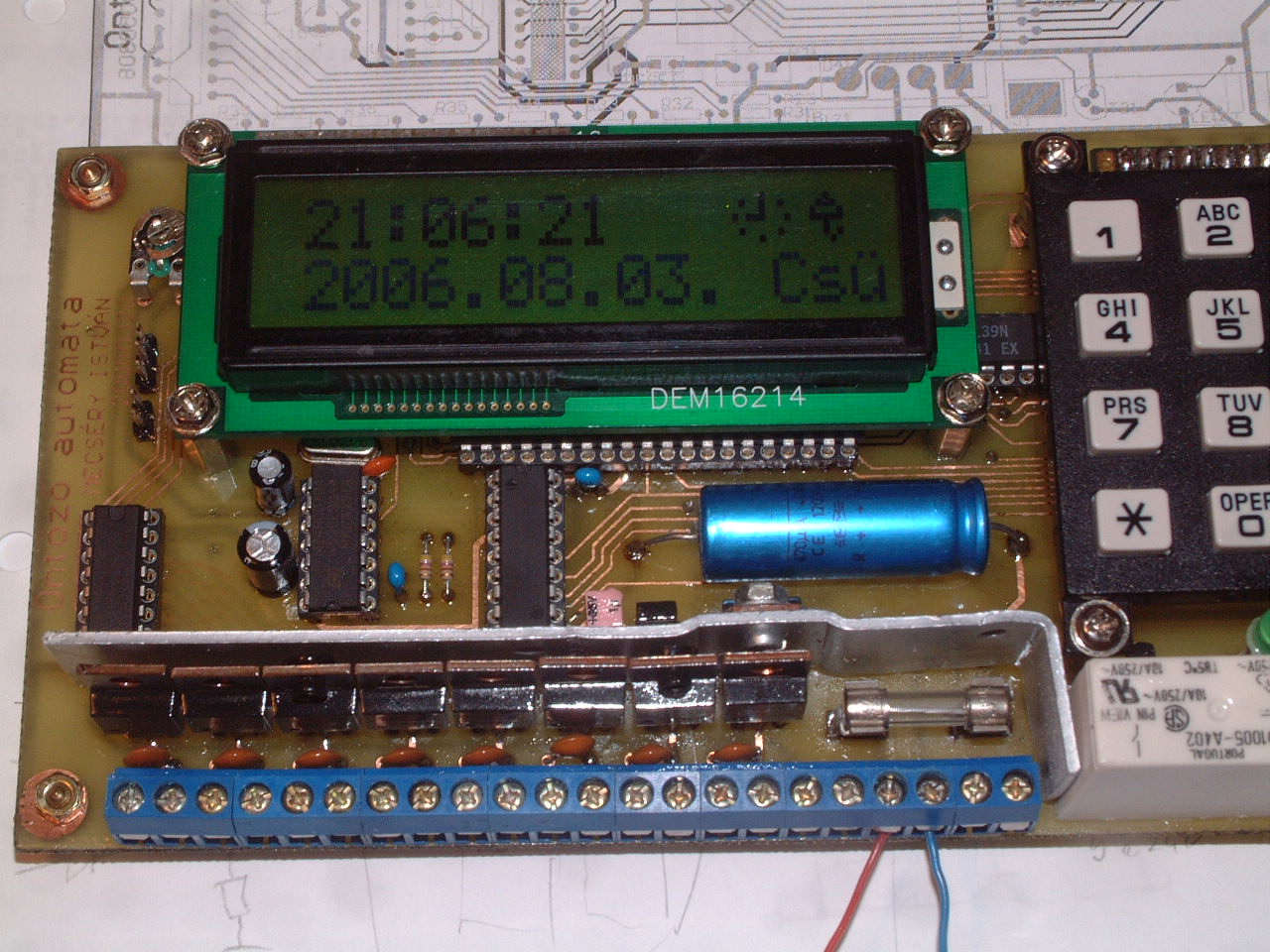

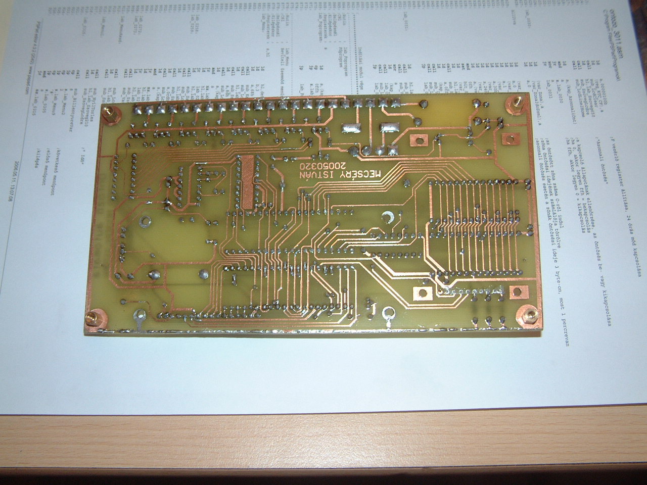

Tavaly építettem egy öntözővezérlőt. A lelke egy Z80-as processzor Ne tessék kinevetni! Akkor még a mikrovezérlőkről halvány fogalmam sem volt, a Z80-assal meg még a gimiben találkoztam (az első iskola számítógép -HT1080Z kb. 23 éve - még Z80-nal ment)
A vezérlő programjával az állandó időhiány miatt még nem vagyok kész. Persze valami mikrovezérlővel kisebbet, elegánsabbat, több szolgáltatást nyújtót lehetne összerakni.
(#) MPi-c válasza MPi-c hozzászólására (») Aug 3, 2006 / 3

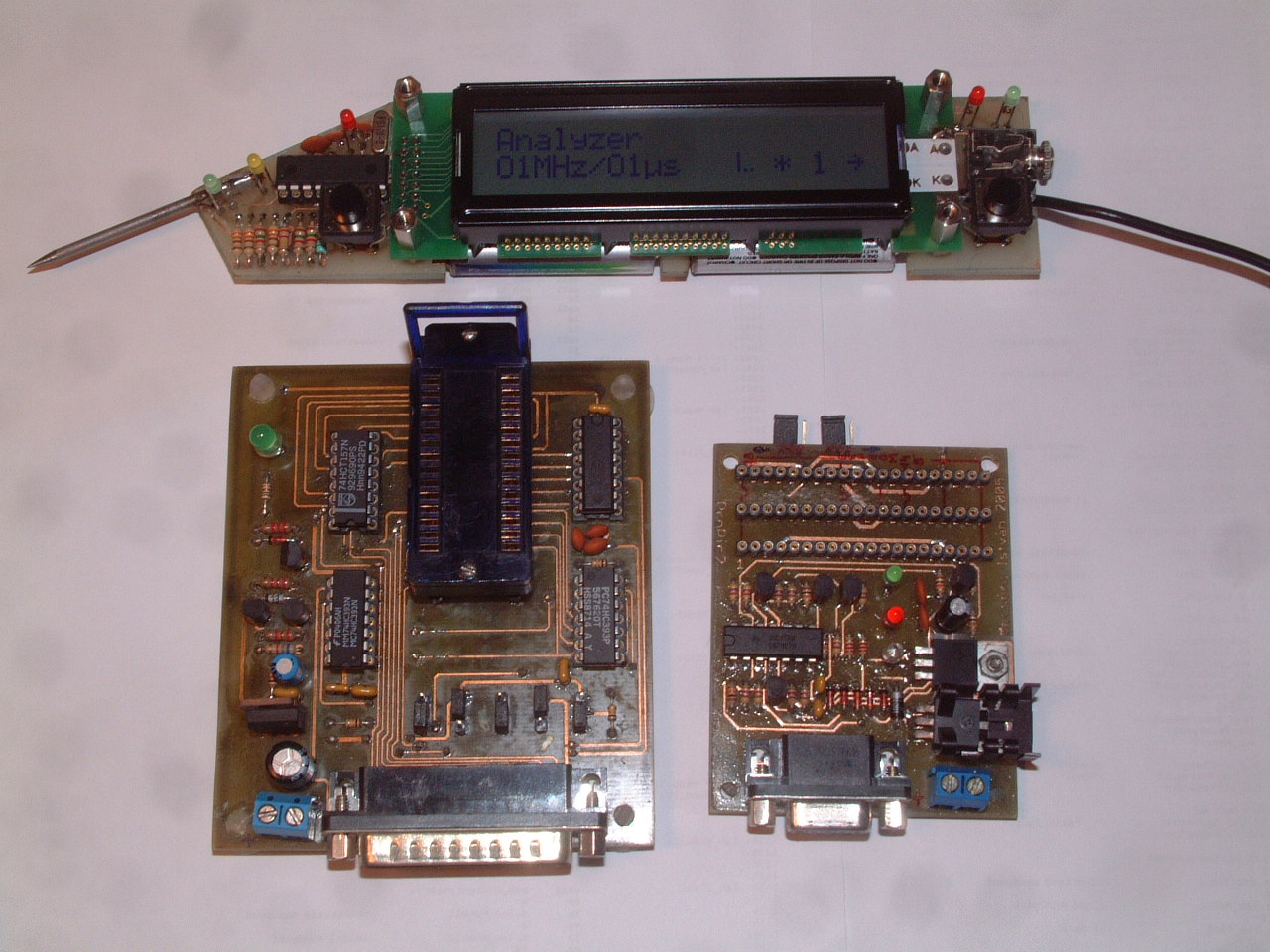

Még néhány kép tőlem.
Aztán még egy, három kütyüről: egy Microchip-es (AN689) műszer, az epromégetőm és egy ProPic2.
Még annyit, hogy az elektronikával csak kizárólag hobbi szinten foglalkozom, ha az idő meg a család engedi!
(#) Pavel válasza MPi-c hozzászólására (») Aug 3, 2006 /
Szép munka! Grat.
