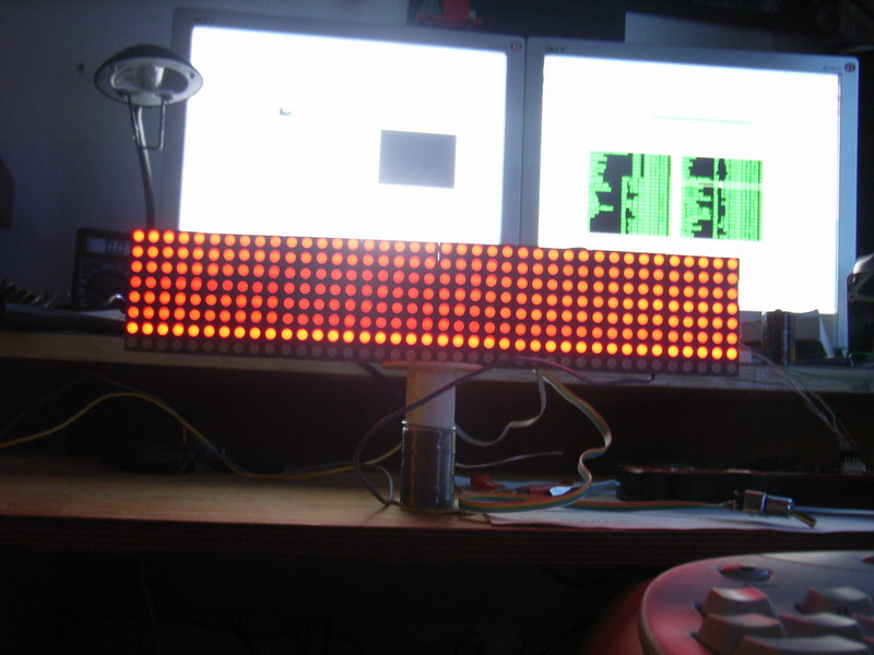

(#) Topi válasza szabi83 hozzászólására (») Aug 6, 2006 /
Hát igazából ez most csak egy teszt szöveg egy Bitmatrix alaján. Ez a kijelző nem így magában lesz, hanem egy nagy kb 30 ilyen panelből álló táblában. Mindegyik modulnak saját soros portja van, ezzel vann kaösszekötve a modulok. Az ábra betöltést egy másik vezérlő fogja ellátni. Ami feltölti a modulok bitmatrixát, és egy ilyen modul semmi mást nem csinál, mint a memóriájában lévő bitmátrixot egyfolytában kijelezze.
Csak ha már kijelez valamit, akkor beletettem a karaktertáblát (egyszer jólesz valamire alapon.)
A cuccot cégünknek fejleszerintem.
Mellékeltem még videót + egy hosszú záridővel készült képet...
Ja ezek a dot-matrix led modulok full bekapcsolt pixelekkel 500mA-t esznek meg darabonként. Ezen 8 ilyen modul van. És az okos :yes: vezérlésnek hála 40mA-t eszik meg az egész kijelző a digitális áramkörrel együtt... De ez is még csak egy prototípus...
Persze full doksit full forráskóddal nem fogok feltenni, Csak egy ilyen ízelitőt, ami alaján elindulhattok. Annak a fonálnak a vége lesz csak amit érdemes követni, mert járható út...

(#) vicsys válasza Topi hozzászólására (») Aug 6, 2006 /
Topi!
2 dolog tettszik a projektben, de nagyon:
- a forrasztó ón talpként való alkalmazása
- hogy óraként is működik...
Még azt szeretném megkérdezni, hogy amit korábban bemutattál időjárás állomás, mikor lesz publikálva? (már nagyon kíváncsi vagyok, és sztem nem vagyok egyedül!)
nah, tényleg klassssz!
