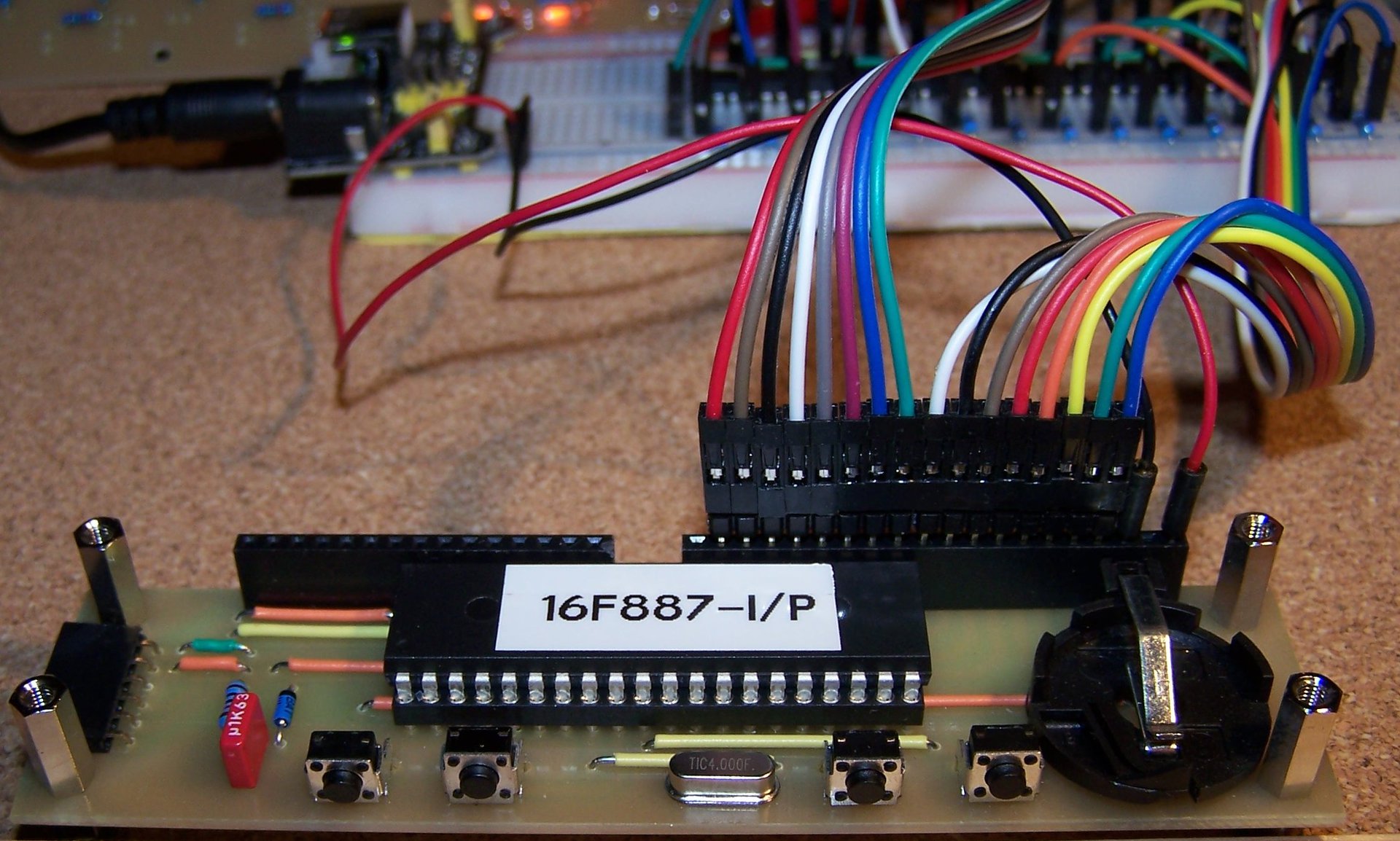

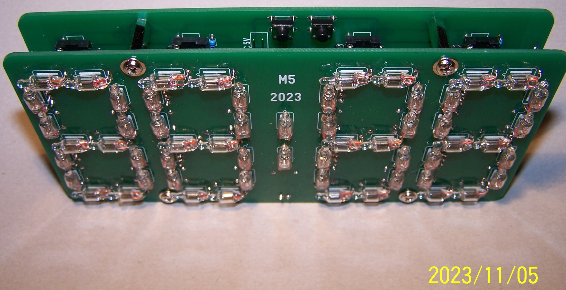

Mit lehet készíteni 60db glimm lámpából ? RTC órát .

Ha már magad alakítod ki a számjegyeket, esetleg lehet "rajzolatosabbra" is tervezni őket. Persze nem gondoltam végig, mekkora vezérlési bonyodalmat okozna mindez, de jó irány lehet a fejlesztéshez.

(#) kaqkk válasza Alkotó hozzászólására (») Nov 15, 2023 /
Egy jó barátom ötlete és tervezése van a kijelzőben, az kapcsolás kialakítása és a picprogram megírása volt az én reszortom a projektben .

(#) jpocok válasza kaqkk hozzászólására (») Nov 20, 2023 / 13
# kaqkk
Gratulálok barátom, ügyesen megoldottad a kijelző problémáját azokkal a felhúzó ellenállásokkal! Nagyon szépen működik!

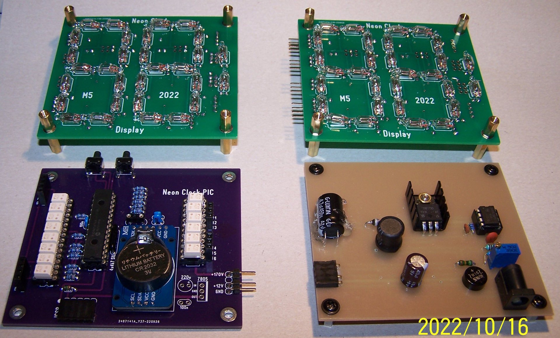

Ha valaki "perverz"ebben az esetben , akkor az Danyk, mert a glimm óra terveit az ő oldalán találtam.
Az eredeti leírás nagyon ötletes és akár a szegény ember Nixie-órájának is nevezhetjük. Nekem viszont sikerült ebből egy eléggé drága játékot csinálni. Ugyanis az volt az elképzelésem, hogy a glimmek teljes fénnyel világítsanak és ehhez nem elég a félhullámú táplálás. Emiatt három különböző hardvert is építettem, mire az egyiket Kaqkk barátomnak, a másikat pedig nekem sikerült életre kelteni.
Kaqkk barátommal egy évvel ezelőtt kezdtük a Neon Clock fejlesztését. Én terveztem és építettem a hardvert, ő pedig a programot írta hozzá. Sajnos, a multiplex vezérléssel a sokadik próbálkozás után is gond volt. Ezért lemondtam róla és az összes addig elkészült panelt átadtam Kaqkk barátomnak, én pedig hozzákezdtem a v2.0 fejlesztéséhez.
Ennek az a lényege, hogy non-multiplex vezérlésű és optotriakokkal működik, váltófeszültségről, így a glimmekben mindkét elektróda világít. Egy 12 évvel ezelőtti órámat használtam a tesztekhez, kitűnően működik. A hardver teljesen kész, már csak a PIC programját kell a kijelzőhöz igazítani.

Elfelejtettem megemlíteni, hogy a glimmlámpák (Nixie csövek) optocsatolós meghajtása Kaqkk barátom ötlete. Köszönet érte!

(#) kaqkk válasza lazsi hozzászólására (») Nov 20, 2023 / 1
A videómon megnézheted hogy mutat az "egypálcikás" verzió .Bővebben: Link
A hozzászólás módosítva: Nov 20, 2023
(#) lazsi válasza kaqkk hozzászólására (») Nov 20, 2023 /
Azt már néztem múlt kedden , de abból számomra nem derült ki, hogy a glimmek hogyan állnak. Jpocok képein viszont láthatóan "kétpálcikásan" állnak, meg írta is, hogy AC-vel megy nála.
Talán itt jobban látszik Viszont ebben még a szellemkép is benne volt rendesen .A glimmek beépítése teljesen azonos a két hardverben . A glimmek elfordítása pár megoldandó problémát hoz magával , a lábai így egymás mellet vannak de elfordítva már egymás fölé kerülnének ami a lábhosszak eltérését és a szigetelését kívánja meg ami nem biztos hogy megoldható a rövid kivezetések miatt .

(#) sany válasza jpocok hozzászólására (») Nov 20, 2023 /
Azt lehetne tudni, hogy a +170V-ot, hogyan állítjátok elő?
(#) Gafly válasza sany hozzászólására (») Nov 20, 2023 /
555, FET, bolti tekercs, UF4007 (nem! 1N4007, a fene egye meg, ezt még deres fejjel én is elcsesztem annó ).

(#) kaqkk válasza sany hozzászólására (») Nov 20, 2023 /
Természetesen Gafli "beletalált" 555 és fet , a házi készítésű nyák a táp . De használunk még MC 34063 IC vel készült tápkapcsolást is
A váltófeszültséghez pedig legegyszerűbb két trafót szekunderekkel összekapcsolni. Nekem egy 6V-os trafóra kapcsolódik egy 7.5V-os, így a kimeneten 167V AC-t mértem.
