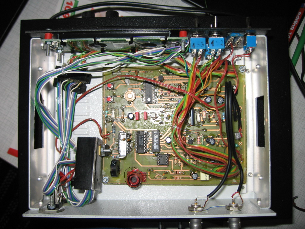

Szasz. Megnéztem az erőlködőt. Azt mondom az első próbálkozásra kiváló.Esztétikus doboz,előlap hátlap dizájnos,vezetékelés frankó. Nagyon tetszik a próbapanel is.Én is szeretnék PIC-el különböző dolgokat megvalósítani csak ilyen próbapanelom nincs.Ha esetleg van kapcsrajzod nyáktervvel alkatrészlistával az nagyon kúl lenne.Nekem nagyon tetszik.Le a kalappal.

Majd összeállítom rendessen a nyákrajzot, meg az alkatrészlistát, aztán majd felrakom ide. De ez lehet, hogy nem holnap lesz, mert most egy kicsit sok a dolgom.

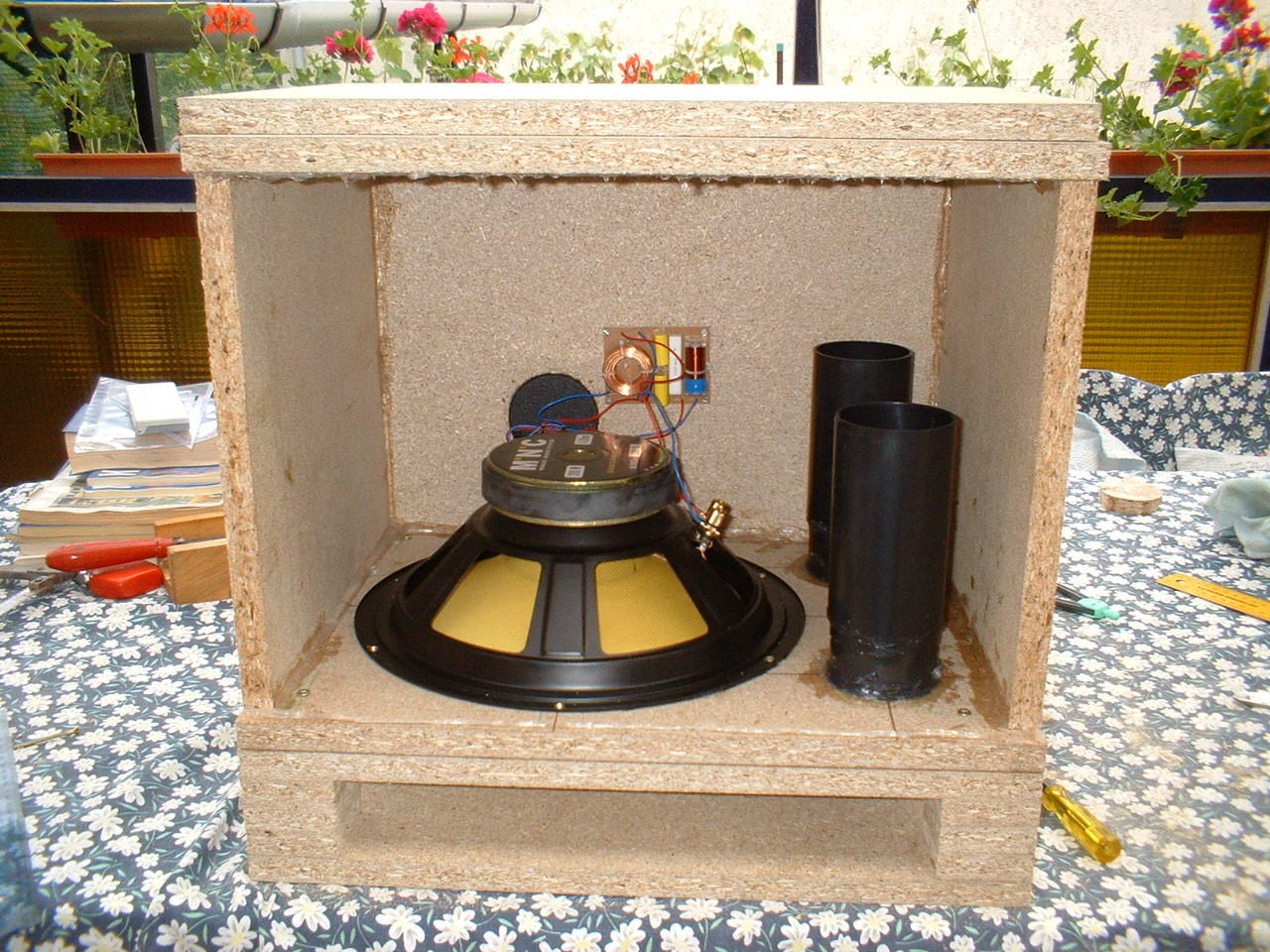

(#) vinjos válasza Dióda hozzászólására (») Jan 30, 2006 /
Hello
én ezt régebben épitettem --a kép a készitése során lett készitve...de még nincs bevonva!
(#) Norberto válasza vinjos hozzászólására (») Jan 30, 2006 /
Nem rossz! Nekem nagyon tetszik a kialakítása!
Nekem is kellene egy hasonló kaliberű hangfal a szobámba
(#) isamisa válasza vinjos hozzászólására (») Jan 30, 2006 /
Helló!
Ja tényleg jó kialakítású! Gondolom ár-érték arányban nagyon jól fekszik Az MNC hangszóró milyen fajat?Mennyibe volt? Nem vékonyak a kábelek a dobozban? Én ránézésre sokkal vastagabbat használtam.
Ahogy látom ez egy SAL mélynyomóterv. Mikor már belekezdtem az enyébe akkor találtam meg ezt a tervet én is Ilyenre kialakításúra akarom én is a következőt :yes:
Csak rétegel nyírfábol és valami műmárvány talpakkal. Na úgy ütős lesz.
Isa
(#) vinjos válasza isamisa hozzászólására (») Jan 30, 2006 /
hello
igen ez egy somogyi terv alapján készült...tom nem ilyen hangszoroval kéne de....én ilyet raktam bele
tipusa 35112---6700Ft
ugy az egész 10e-böl jött ki
lehet hogy vékony a kábel de én csak 100w-al hajtom...
csak 100 wattal
Szerintemaz soknak számít nemcsak egy mélynyomónál. tudod mekkora csúcsok lehetnek ott? Szerintem cseréld ki valmi jó vastag jó minőségü vezetékre mert a kicsi keresztmetszett elnyeli a szép mélyeket. Szerintem teltebb lesz tőle a mélyhang meglásd.
Én most néztem a hangszóro 2000 KFT.-nél egy 31centis mélyet ami jobb eredményeket mutat mint a most használt Sal SR3040-esem. Veszem is eggyet. Én nembíznék az mnc-ben valótlan adatokat közölnek. Igy nem lehet építkezni :no:
Ráadásul mindkettő olcsób mit a te MNC-d

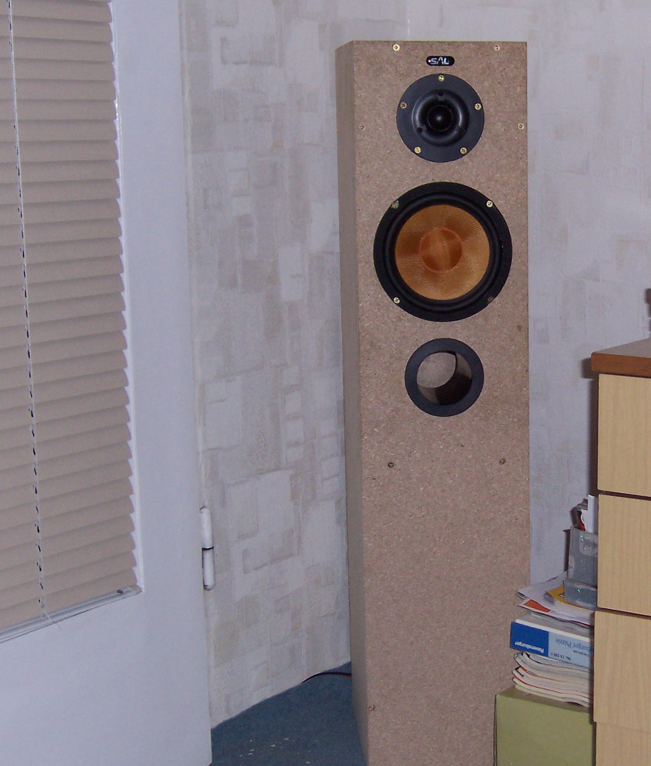

(#) Thomas válasza isamisa hozzászólására (») Jan 31, 2006 /
Előszőr is üdvözölni szeretnék mindenkit...
Tartozékok:
-SBX1620 mélys.
-SRP-1620 mélys. ez nem látszik a képen
-DTF12 magass.
-HV208-as hangváltó,csatlakozóval egybeépítve.
-KAH 202-es reflexcső a hátulján
-KAH303-as reflexcső az elején
-Ez+az
Ezt a hangafalat kb 3 hónapja készítettem.Somogyiék által leírt adatok alapján 1-2 kisseb módosítással
A módosítás mégpedig a belsejében rejlik...
Nem éreztem egy ekkora hangfaltól elvárható mély basszust...igaz ennyi pénzért tökéletes volt az alap kidolgozás....
Mivel én mindíg maximalista vagyok hangzás terén ezért beletetem még egy 16 cmes nyomót a közepébe ami felfelé szól, igaz ez nem látszik a képen, a hangja ezáltal még dinnamikussabbá vált...
A hátulján található még egy reflex cső 45mmes átmérőjű...itt hagyja el a középen található nyomó átal kavart levegő a dobozt
Csiptetős hangfal aljzat található a hátulján...
Az oldal lapokat pár centiméter vastag vattával béleltem ki..
Hangváltó az aljzattal van egybeépítve...
Nagyjából ennyit a hangfalról
A teljesítménye számokban:120W körül van..de sosem adok a számokra inkább a fülemre hagyatkozom

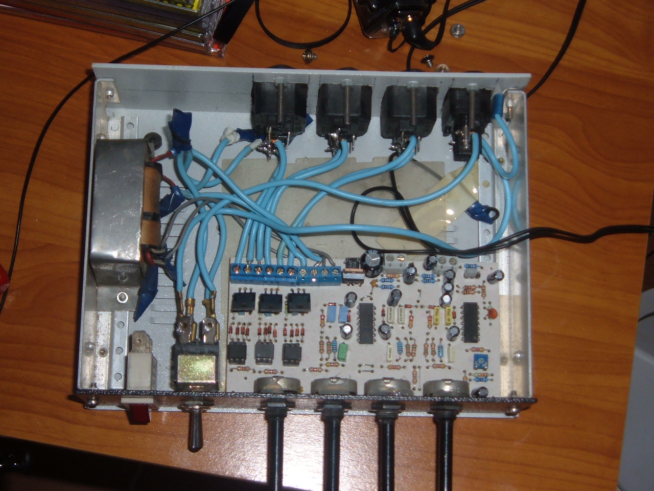

(#) G-Lex válasza Thomas hozzászólására (») Jan 31, 2006 /

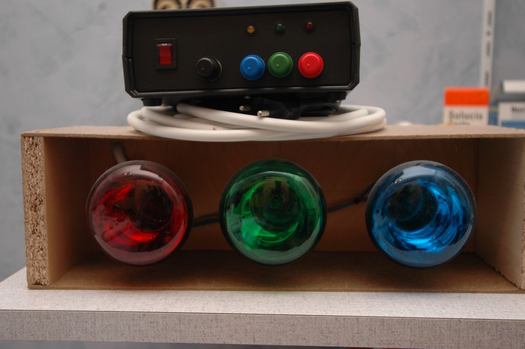

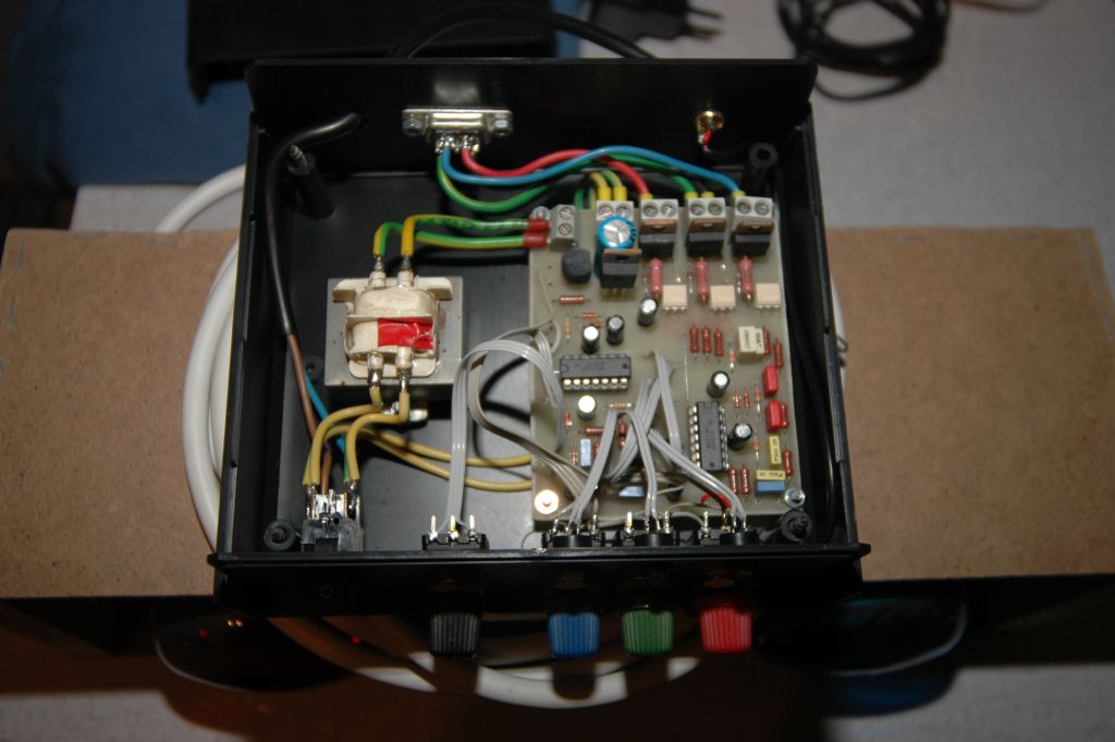

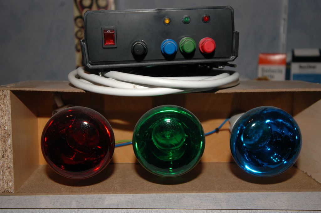

hát akkor én is publikálok valamit.

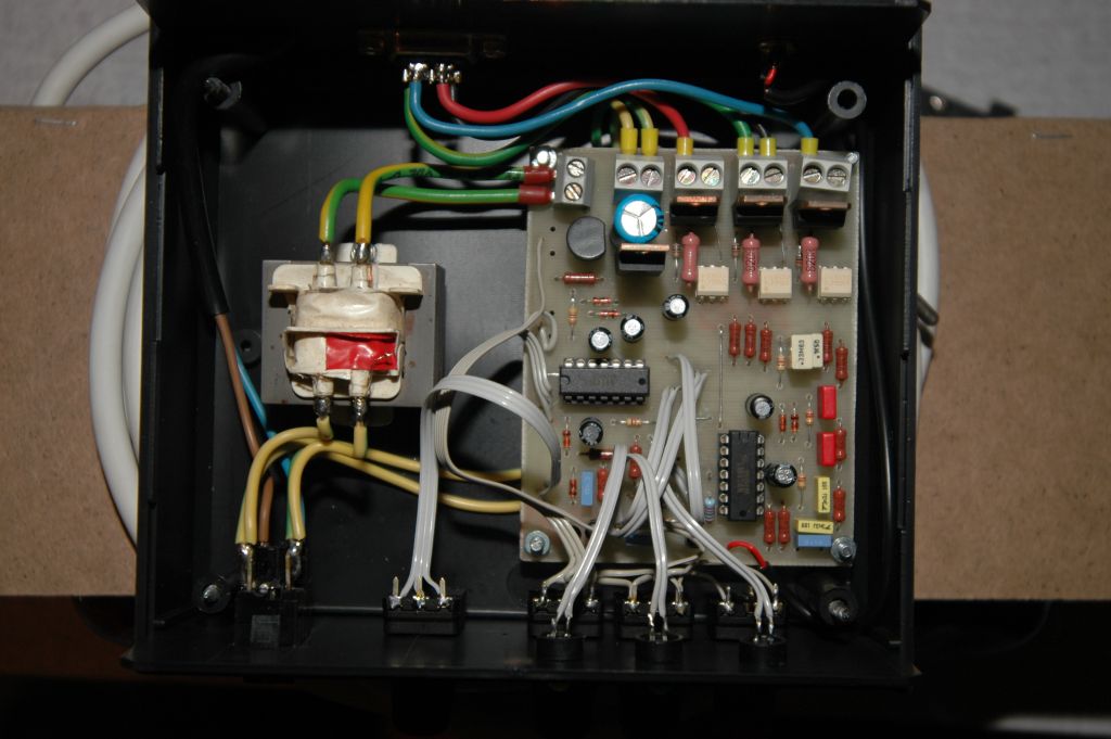

Pár éve készítettem ezt a fényorgonát. De most megpusztult, ezért szétszedtem és hát gondoltam akkor már fényképezek is!
Amúgy ez egy 3 csatornás fényorgona. A Hangot kettős T szűrőkkel szűröm, majd optocsatolókon keresztül egy-egy triakot hajtok meg vele. Csatornánkén 16Ampert tud leadni. Mondjuk csak azért ekkora Triakok vannak bent mert ezek kevésbé melegednek...
Amúgy most tervezem, hogy készítek belőle egy PIC vezérelt sztereó változatot...
(#) vinjos válasza G-Lex hozzászólására (») Jan 31, 2006 /
az enyém ...az eggyik az ilyen épitökészletböl lett összerakva!
még nincs kész ...mert a hátso kivezetések nincsenek meg...
te milyeneket használtál???
(#) G-Lex válasza vinjos hozzászólására (») Jan 31, 2006 /
Én nem készletből építettem.
Amúgy olyan csatikat használtam mint ami a PC ATX tápján van eg erősítőkön... nem tom hogy hívják...
aha gondolom melyik....
silma tápkbel!
kösz
(#) patexati válasza Thomas hozzászólására (») Jan 31, 2006 /
A Somogyi mélyhangszórókal csak az a baj,hogy a lengőtekercs elszabadul bennük legalábbis én már sokat tekercseltettem újra ez miatt viszont utánna "jobb mint a gyári"

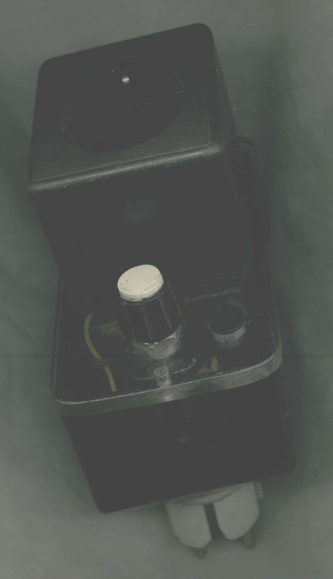

(#) _JANI_ válasza patexati hozzászólására (») Feb 1, 2006 /

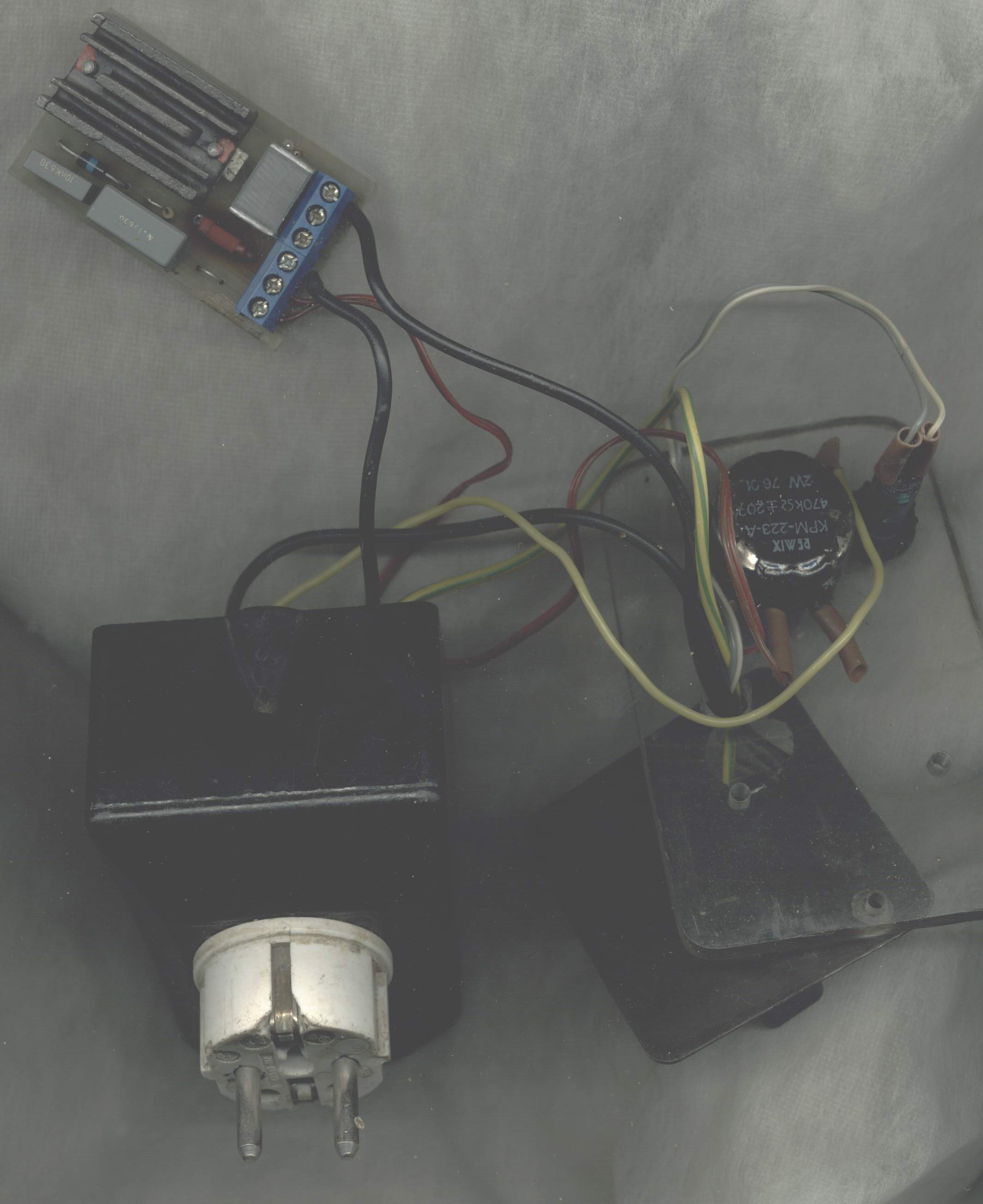

Bár ez nem "hangoskodik"! (Ha mégis akkor nagy a baj!) :lookaround:
De mégis szeretném megmutatni. Igaz, hogy ez nem egy GYÖNGYSZEM, de igen sokat volt eddig nyüstölve.
Szabályzott ez fúrót, flexet, ventilátort, fűtőbetétet, rezsó, +tranzformátort is...

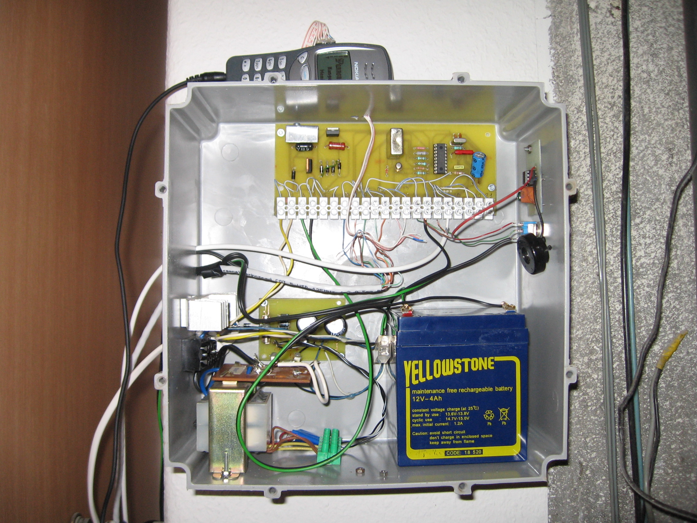

Na akkor én is... Minden PIC-es.

(#) Thomas válasza patexati hozzászólására (») Feb 1, 2006 /
Igen nekem is volt olyan somogyis hangszóróm amibe elszabadult...de az már tényleg szét volt hajtva..annyit már nem ért h megcsináltassam..
De az a legőtekercses dolog jobbára csak a legolcsóbb típusok közt igaz...PL a BC széria...legalább is én így veszem észre..
SBX és SRP típusoknál eddig még nem fordult elő nálam pedig van jóőpár darabom ezekből a típusokból...meg ezek kb 2X olyan drágák mint a BC-s papír membrános...
Meg ott az 1 év gari azallatt csak tönkremegy ha akar mert elég sokat használom őket és akkor cserélik...Persze ha nem én hajtottam szét

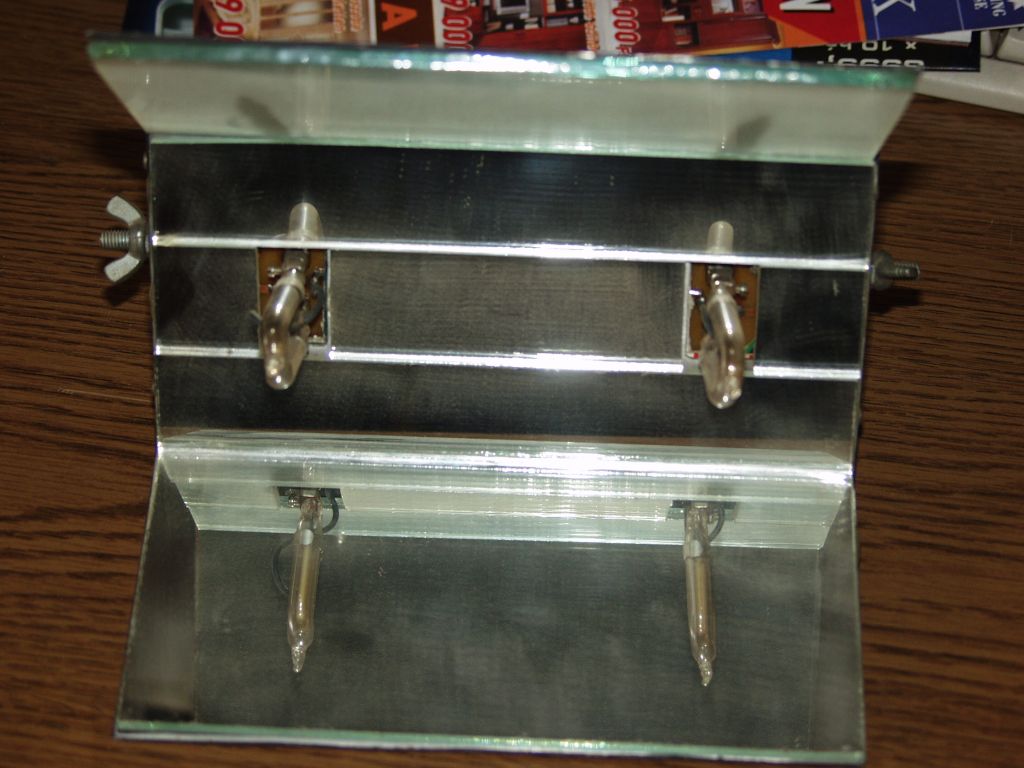

(#) Rendszer válasza Dióda hozzászólására (») Feb 1, 2006 / 3

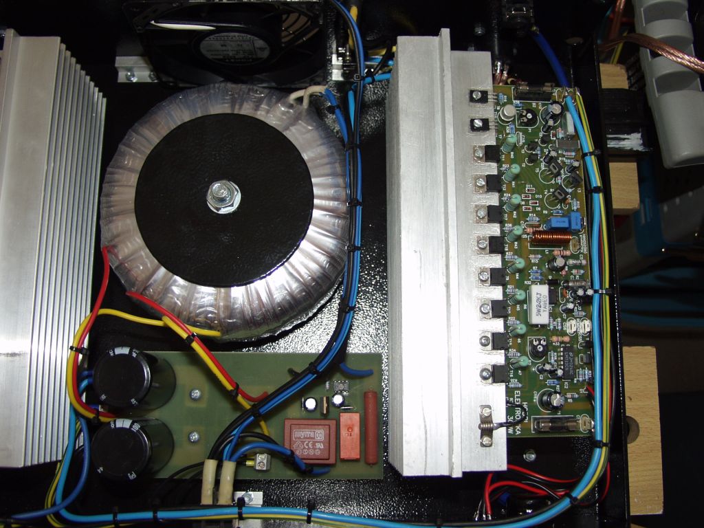

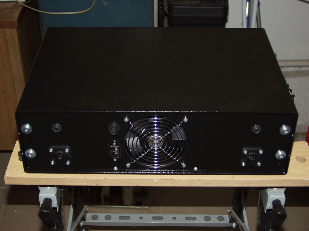

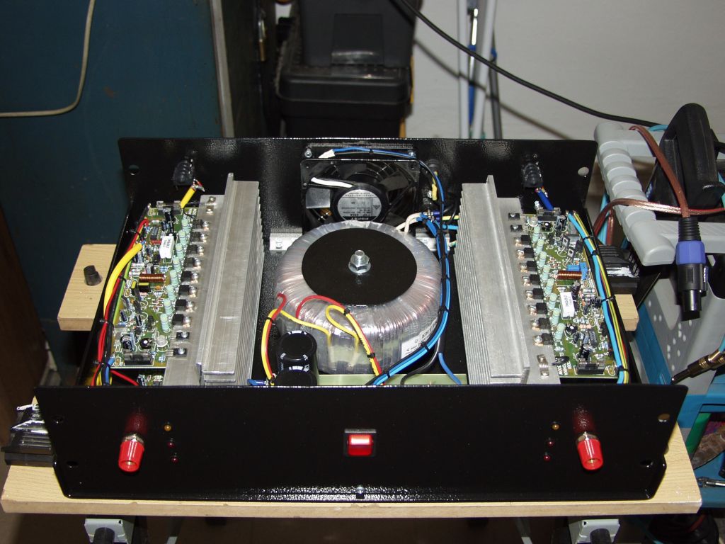

No akkor felrakok én is pár képet az általam készített berendezésekről.
Az 1ik 1 2x300W-os erősítő, az Urbán féle verzió, a másik 1 1xű strobi.
(#) vinjos válasza (») Feb 1, 2006 /
Ez brutális!
Grat nagyon szép!!!
(#) Travolta válasza vinjos hozzászólására (») Feb 1, 2006 /
:wink:spec thx!
(#) isamisa válasza (») Feb 1, 2006 /
Ejha!!
Csak csorog a nyállam... Tényleg olyan brutálisan meghajt egy hangszórót mint ahogy kinéz?
(#) Travolta válasza isamisa hozzászólására (») Feb 1, 2006 /
Afelöl biztos lehetsz.
A Castone-t odaveri az biztos.főleg hogy van benne 1 1kWos toroid.Igaz a puffer kondikon még lehetne finomítani, dehát enyi pénzem volt.

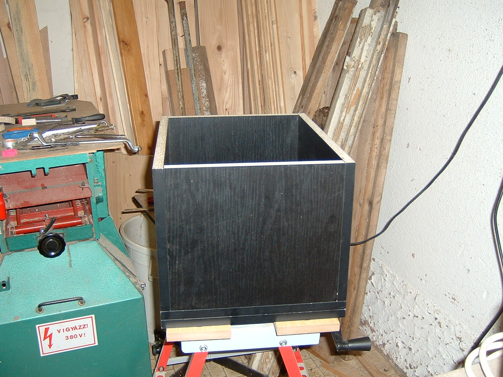

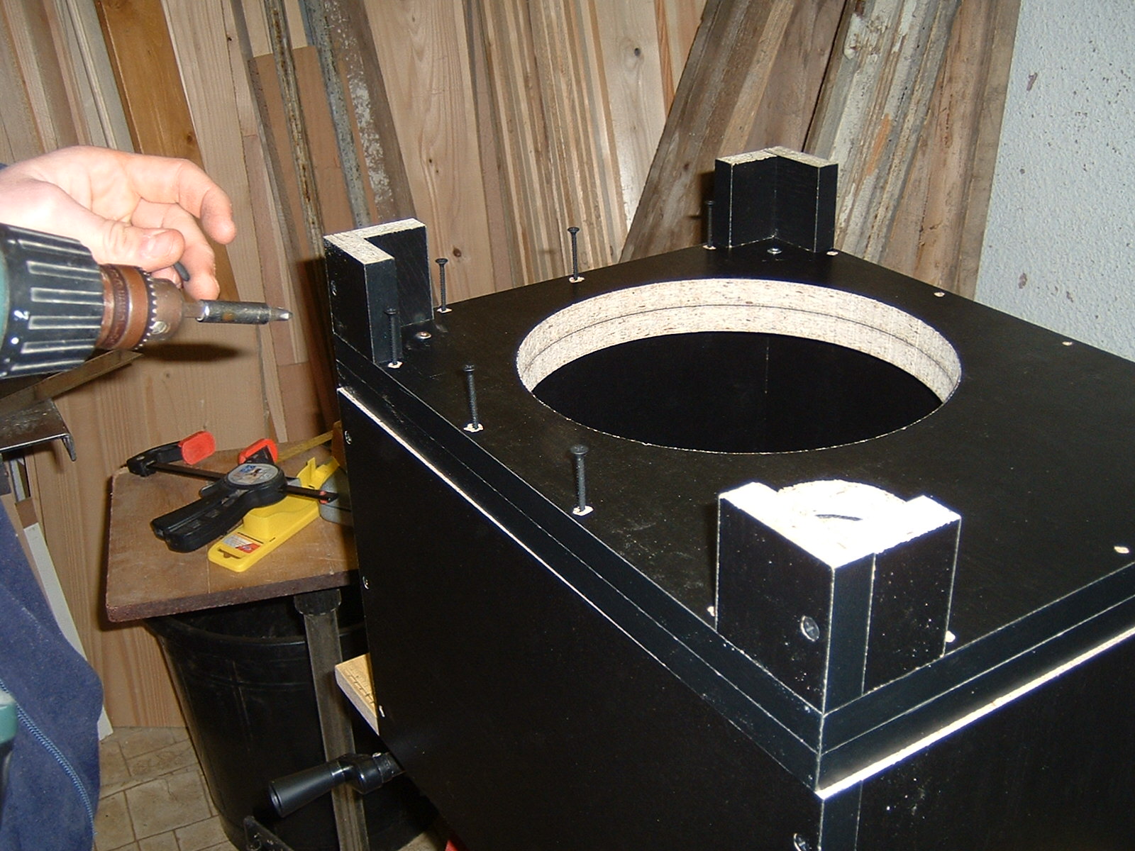

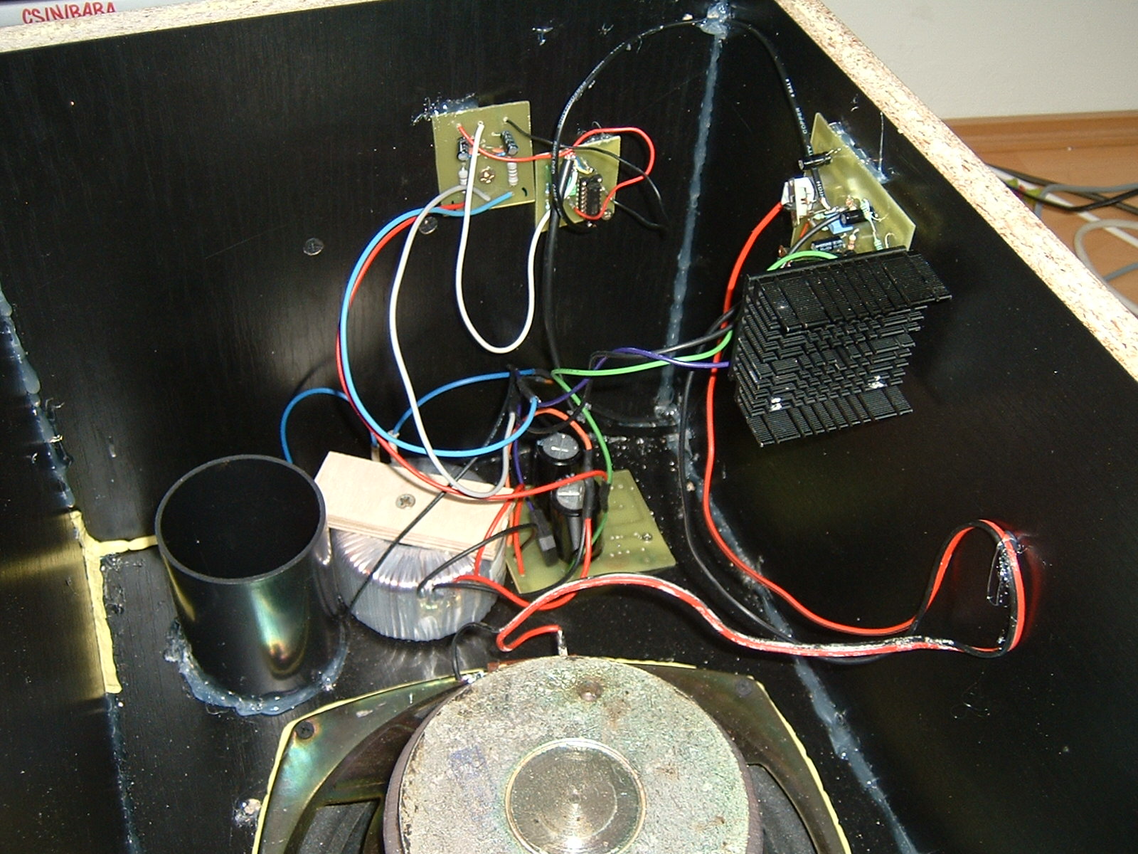

Gondoltam én is, mint kezdő megmutatom az elkészített cuccomat. Elegem volt abból, hogy otthon nincs elég basszus a számokon, szóval készítettem egy subládát. Mindent én csináltam hozzá, és szerintem jól szól. Maga a végfok egy TDA7294-es ic-s erősítő, a felülvágót pedig Tl074-es ic-ből kreáltam, készül hozzá még egy kezelőszerv is, de időhiány miatt még csak félkész állapotban van. A hangszóró pedig egy régi videoton, csak új peremet kellett ráraknom
(#) Dióda válasza Blint hozzászólására (») Feb 1, 2006 /
Hejaaaaaaaaaj mama mik nincsenek?
Én a helyedben az erősítőt tápostul mindenestül ráfurkálnám egy bakelitlapra és mint egy egységet tenném a ládába bele.Már csak azért mert ez így nagyon kócos és szanaszét van minden benne.
Ahogy mondom meg alig lennének madzagok illetve ha valami kínja van az erősítőnek könnyen ki lehetne venni és asztalon kimérni és szerelni.
De ez csak az én ötletem és véleményem!
De amugy kezdésnek tökéletes !
