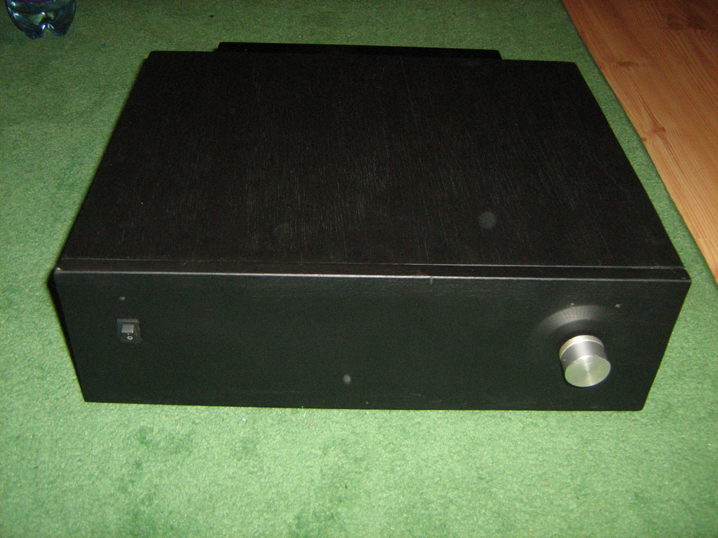

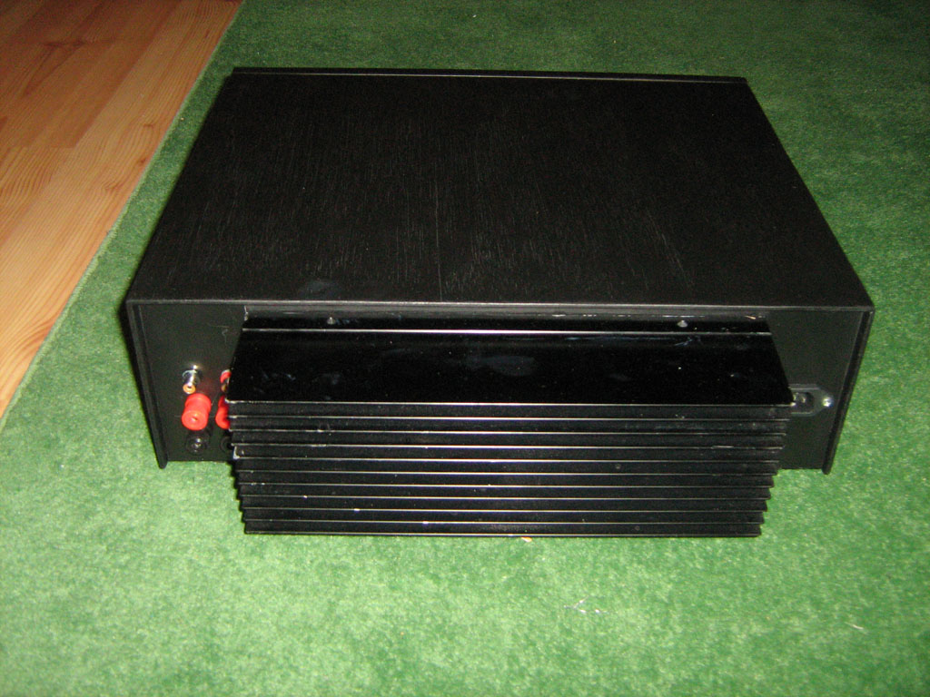

Sziasztok. Talán még emlékeztek rá,nemrég elkészítettem az orion mini erősitő végfokpaneljét. Lassan kész a dobozolás,már csak a bemenetválasztó hiányzik belőle.
(#) vicsys válasza takigab hozzászólására (») Márc 10, 2008 /
Szép lett! Nekem nagyon tettszik! Gratula.
(#) szabi83 válasza takigab hozzászólására (») Márc 10, 2008 /
Zsír
(#) Gé válasza takigab hozzászólására (») Márc 10, 2008 /
Grat, nagyon királyul néz ki a cucc!!
Örülök, hogy van aki még manapság is utánépíti, mert én személy szerint nagyon szeretem a kis 1025-öst
Kérdésem csak annyi lenne, hogy a doboz az vmi gyári erősítőé volt, vagy te csináltad? Végtranyóid milyen típusúak? Továbbá látom az előerősítőnél, hogy egy Philips IC van ott (gondolom TDA), de mi a pontos típusa?
Több kérdésem egyelőre nincsen
Ja de, eszembe jutott még valami: ha eredeti Orion SE 1025B-t hallottál már szólni, akkor ahhoz képest ennek szerinted milyen hangja van? (csak a véleményedre vagyok kíváncsi).
(#) takigab válasza Gé hozzászólására (») Márc 10, 2008 /
Igen a doboz egykor erősítőé volt,igaz csak 2x5w-os-é.
A végtranyók BD249C,az előerősítő TDA1524A. Hallottam eredeti 1025-öst szerintem ez ugyanolyan jól szól,csak sokkal nagyobbat,mert + - 40 voltról járatom. üdv.

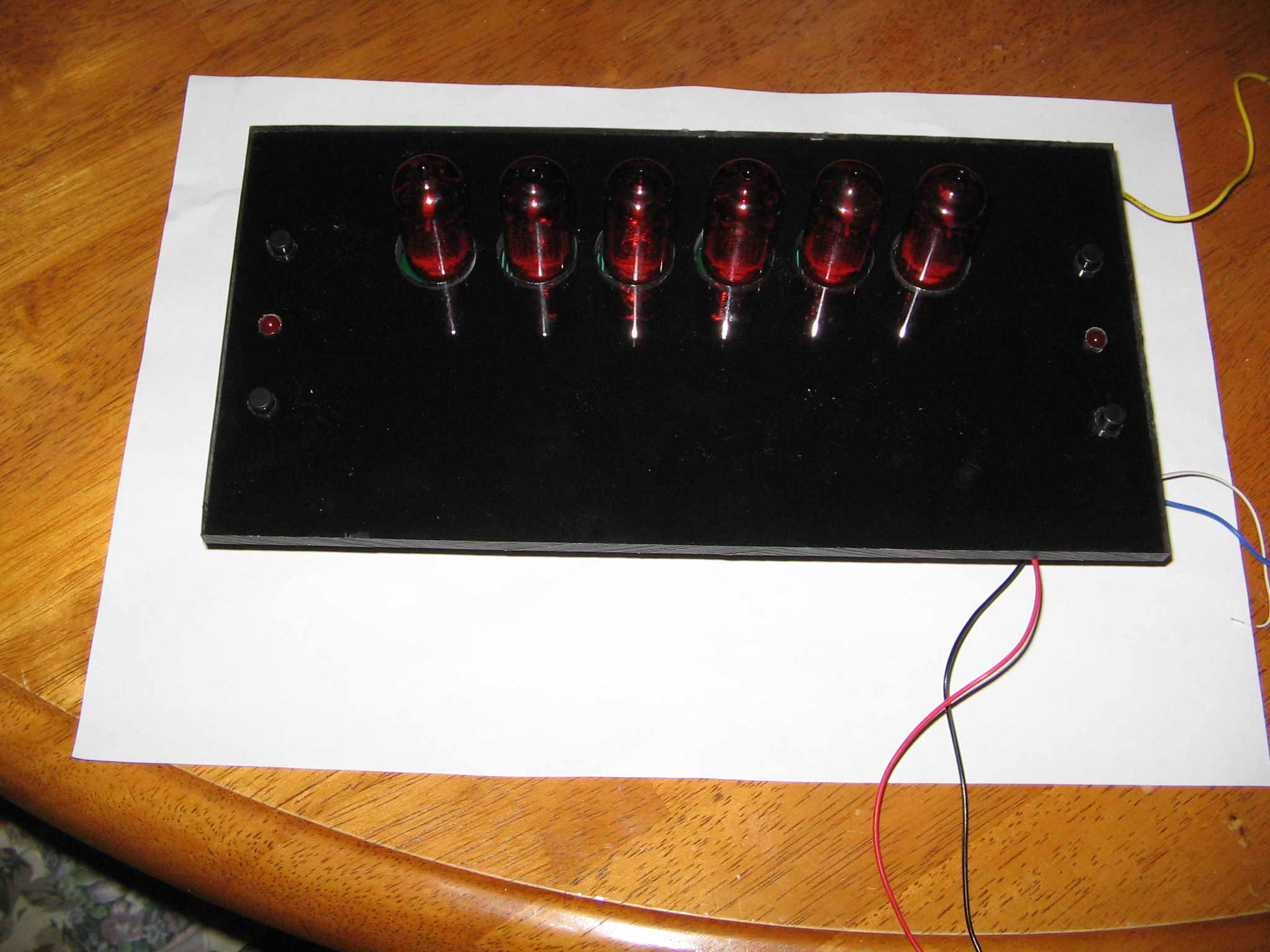

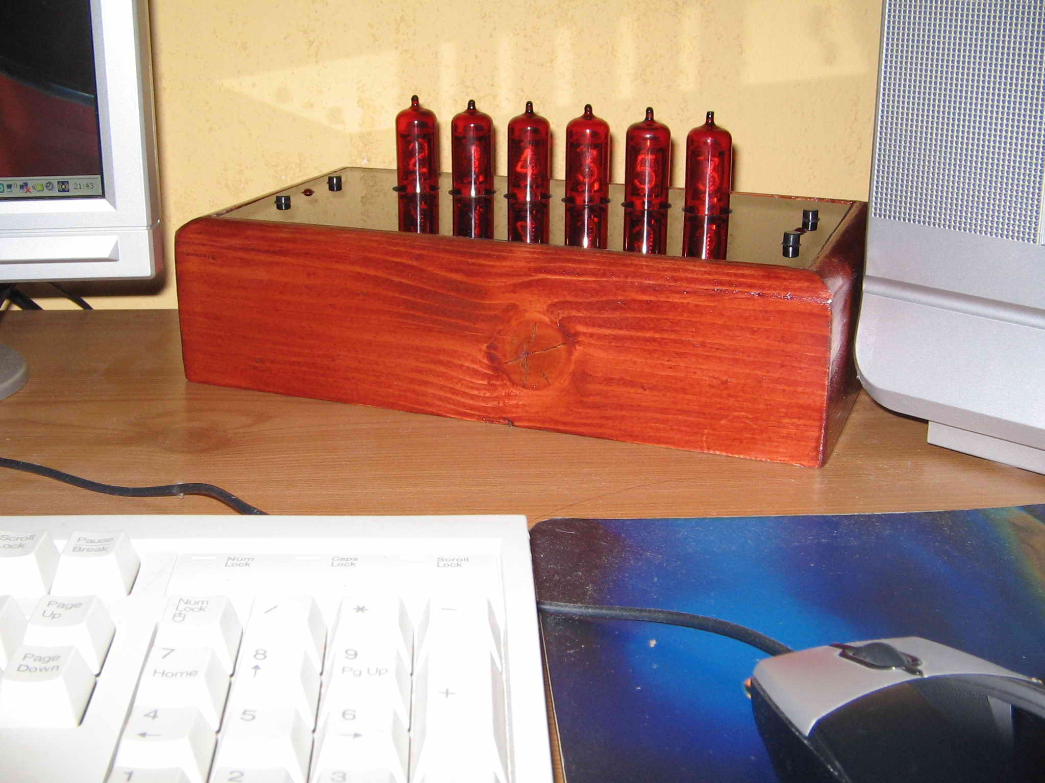

(#) sardna00 válasza kaqkk hozzászólására (») Márc 11, 2008 /
Most jöttem rá hogy már ez is kevés Majd késöbb lessz neki nagyobb testvére is
(#) kaqkk válasza sardna00 hozzászólására (») Márc 11, 2008 /
Remek csak igy tovább!!

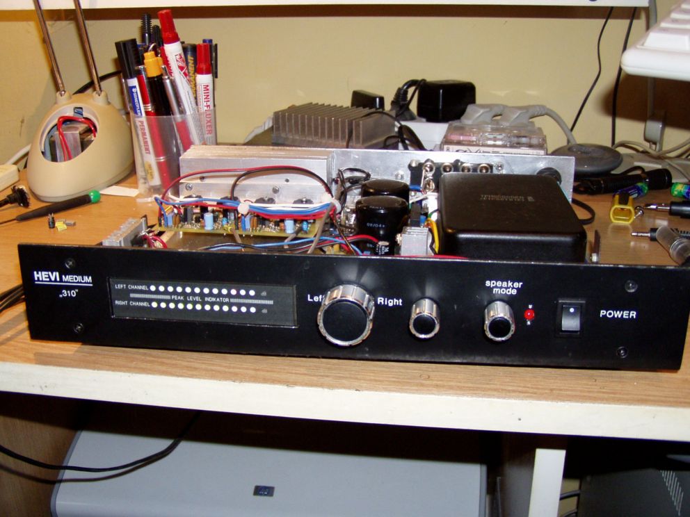

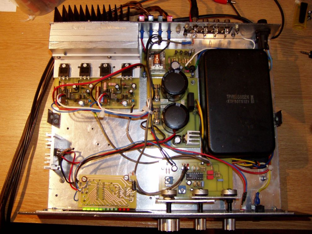

Mivel eddig csak kész panelokat mutogattam, így hát itt az ideje hogy valami nagyobb volumenűt mutassak! Már majdnem egy éve készülök ezzel a projektel, pontosabban mióta létezik az ST151-es végfok, kissebb nagyobb megszakításokkal! Ma végre befejeztem eddigi legnagyobb munkámat! Az egész lelke két darab ST151 végfok. Az egész doboz fa kivéve a hátulját. Nézzétek el a hülye megoldásaimat de jobb nem jutott eszembe! Remélem nem lesz nagy a megbotránkozás a képek tartalma miatt! Ha valakinek kérdése van, nyugodtan tegye fel! Jelenpillanatban hallgatgatom, és eddig egy furcsa dolgot vettem észre, hogy fogja a danubius rádiót vicces mert eddig Kossuthos beszámolókat olvastam! De ez nem zavaró tényező, annyira halk!
Elég a rizsából, egy kép többet mind minden szónál
(#) vicsys válasza Istike88 hozzászólására (») Márc 12, 2008 /
Szép lett!
A rádió adások elkerüléséhez az árnyékolásokat nézd át, illetve csavard össze a vezetékeket.
(#) kaqkk válasza Istike88 hozzászólására (») Márc 12, 2008 /
Ha nem szereted a danubiust 2 dolgot próbálj ki :
1 : a dobozt belülről borítsd be alufóliával és azt kösd a
jelföldre , vagy egy párnanós kondival hidegítsd a
bemenetet ( kondi a bemenet és a föld közé )
az értéket kisérletileg állapíthatod meg
Ja és ahol lehet használj árnyékolt kábelt
Amúgy szép munka ügyes vagy
(#) Istike88 válasza vicsys hozzászólására (») Márc 12, 2008 /
Köszi! Megnézem!
kaqkk: inkább egy pár nanos kondival próbálkozok, az alufólia túl macerás lenne. De ha nincs rákötve a számítógépre akkor teljesen csöndben van, egy pisszenés se hallatszik.
üdv
akkor az ámítógép és az erölködő közti kapcsolatnál keresd a hibát ! árnyékolás jó?
(#) Istike88 válasza kaqkk hozzászólására (») Márc 12, 2008 /
jónak kell lennie mert kimértem. úgy értettem hogy ha a számítógépből kihúzom a jack csatit akkor megszűnik a rádóvétel, de a kábel rajta van az erősítőn, ami elvileg most antennaként funkcionál szóval ezt nem értem, a géppel lenne a gond?!
most adót váltott, valami német adást hallok
Majd holnap próbálkozok. elteszem magam holnapra
üdv
(#) titi válasza Istike88 hozzászólására (») Márc 13, 2008 /
„Remélem nem lesz nagy a megbotránkozás a képek tartalma miatt!”
Miről beszélsz?
Ahogy beharangoztad, valami nagyon förtelmesre gondoltam, de ez jól néz ki!
Grat!
(#) kaqkk válasza kaqkk hozzászólására (») Márc 13, 2008 /
Akkor a kondit próbáld meg !
(#) vicsys válasza kaqkk hozzászólására (») Márc 13, 2008 /
Én személy szerint nem ajánlanám a kondit (főleg nem nF-os nagyságban) mert igencsak vágni fogja a magas hangokat.
Szerintem a szgép és/vagy hangkártya körül lesz a bibi.
(#) Istike88 válasza vicsys hozzászólására (») Márc 13, 2008 /
Ismét vagyok!
Nah nem akarom szét offolni a témát, még egy megjegyzést teszek.
Most is hallgatom és most nem hallani rádió adást, lehet most nincs műsor!
Ha meghallom akkor azonnal rákötöm a cd lejátszót, hátha akkor meg nem lehet majd hallani, ha akkor is akkor csinálok átjátszó kábelt árnyékolt zsinórból, ha az sem akkor minden lehetőséget kipróbálok!
titi: azért írtam mert sokat láttam már ami nagyságrendekkel szebb
(#) Tomi20 válasza Istike88 hozzászólására (») Márc 13, 2008 /
Látom az erősítőd földelt kébellel van a hálózatra kötve. A számítógéppel együtt egy jó nagy földhurkot alkotnak. Megoldás: kötsd le az erősítőd földelését, és megszűnik a problémád. (a legtöbb gyári erősítő is füldeletlen dugóval van ellátva pont emiatt)
(#) Istike88 válasza Tomi20 hozzászólására (») Márc 13, 2008 /
Nem hiszem hogy ennek köze volna földhurokhoz mivel a védőföld csak a hálózati zavarszűrőre van kötve, nincs közösítve az erősítő teljesítmény és jelföldjével, se a doboz esetleges fém részeivel! Kipróbáltam amit írtál de ugyanúgy fenn áll a dolog! Rákötöttem egy mp3 lejátszót és azzal semmi gond! Itt tényleg a számítógéppel lesz a gond! Nyáron le lesz úgyis cserélve szóval addig kibírom

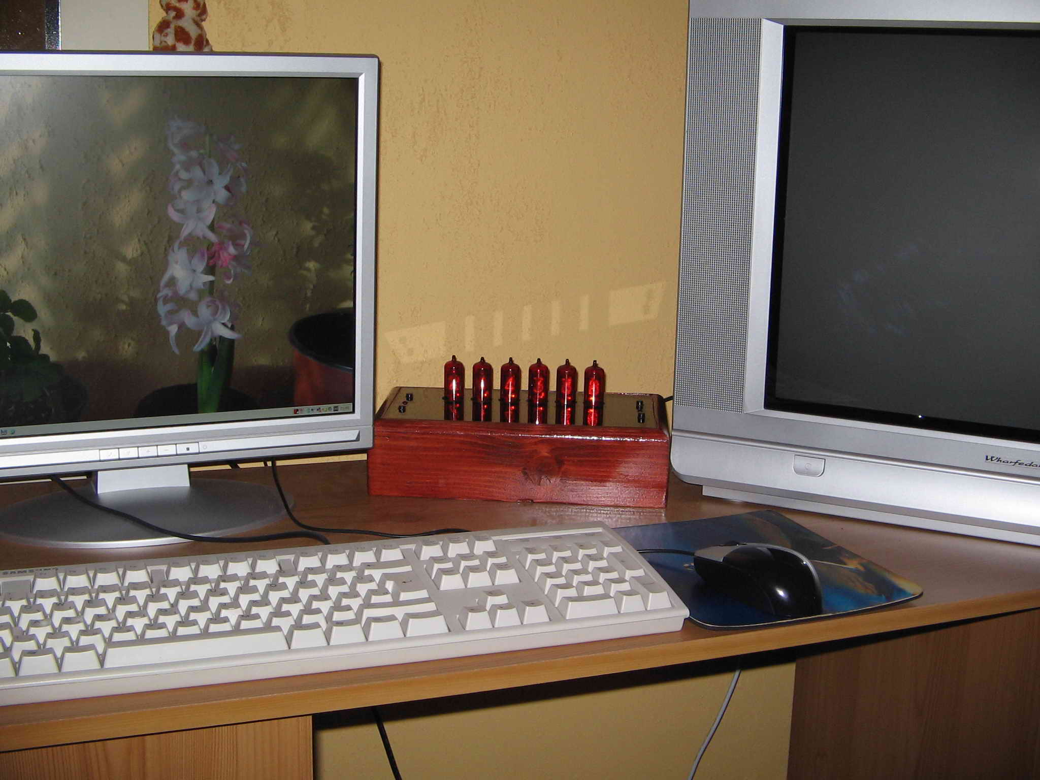

(#) mackomester hozzászólása Márc 15, 2008 /
Ha mar ilyen regen olvasom a HE-t, en is bedobok valamit a kozosbe...
A legutobbi epuletem, a Bozo Balazs fele elektronikaval.
(#) szabi83 válasza Istike88 hozzászólására (») Márc 15, 2008 /
Grat!
nem látszik, hogy fa
Milyen tranyókkal készült?
