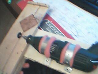

Én szombaton csináltam egy hasonló projektet amivel nyákot tudok vágni.De én nem hosszabbítottam meg de lehet hogy jobban járok mert így csak egy bizonyos méretig tudok vágni.Majd rakok fel pár képet.

(#) fureszk válasza Báddzsó hozzászólására (») Szept 20, 2006 /
én meg tegnap fedeztem fel a minidrillemen ezt a funkciót. szóval tök jó. énis építenék egy ilyet, de nem lehetne sztem úgy megcsinálni, hogy kivehessem a minidrillt...(mivel ezzel fúrom ki a nyákokat)

(#) Báddzsó válasza fureszk hozzászólására (») Szept 20, 2006 /
ki lehet venni az enyémből a minidrillt, csak ki kell szedni belőle a tengelyt ami ugyanúgy 3mm-es mint a többi minidrillhez tartozó cucc tengelye. , a fekete műanyag "anyát" kell csak még lecsavarni és ki is lehet venni, kb időbe ez annyi mint 2* kicserélni a hanszált fejet. 10sec max
ja: egyébként a fában Van csapágy csak nem látszik mert elég kicsi (7mm átmérő) és be van nyomva a lyukba.

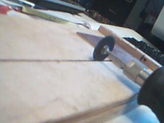

(#) tbence3 válasza Báddzsó hozzászólására (») Szept 20, 2006 /
Na itt van az én verzióm!
Igaz nem a legjobb de amire kell arra jó.Még majd egy kis plexi darabb kell a korong folé hogy azrét minden ok legyen De jó szeretk vele dolgozni.Az a lap azt el lehet csúszatatni.Raktam be neki egy kis ütközőt a nyáknak. A többit azt úgyis értitek.

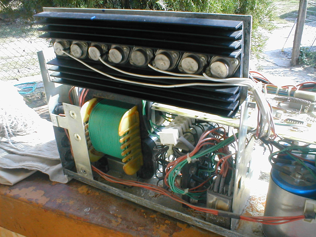

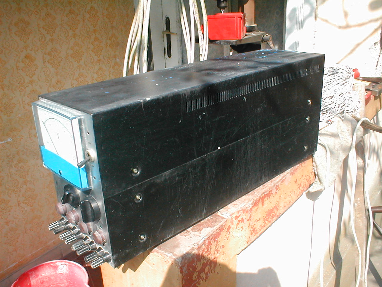

(#) mechanikus válasza Dióda hozzászólására (») Szept 21, 2006 /
Hi!
Olvasván a topikot, nosztalgiából kedvet kaptam, és elővettem egy 1990-ben általam gyártott négy csatornás, külön-külön 0-24V-ig szabályozható áramkorlátozott tápegységemet. Kissé viseletes már a drágám, de még mindig hibátlanul műkszik. Sajnos elkövettem azt a hibát, hogy kölcsönadtam a kandallós öcsémnek, aki nem igen vigyázott rá.
Mostanában egyre jobban foglalkoztat a gondolat, hogy ismét bütyköljek ezt azt. Sajna már vagy 10 éve nem csináltam efféléket. Nincs rá idő!
Szó mi szó, elővettem a tápot, kicsit lepuccoltam, megmutatnám nektek is.
Üdv mechanikus
(#) Frankye válasza mechanikus hozzászólására (») Szept 21, 2006 /
A belseje kicsit "spagetti-dizájnos" , de különben nagyon profi! Áramerősség-mérőt nem láttam rajta. Nincs is? (Mert azt olvasom, hogy áramkorlátozott.:yes: )
De tényleg profi munka, ez látszik rajta! Gratula!
(#) mechanikus válasza Frankye hozzászólására (») Szept 21, 2006 /
Szia Frankye !
Árammérő nincs rajta, azt 0,5-4A-ig öt tiyedenként lehet állítani. Áramkorlátos a feszültséggenerátor ami van benne. A beállított áramkorláton túl nem jön le több. Akkut tök jól tölt. Persze nem ez volt a fő tevékenysége.
A gratulát köszi! Ami azt illeti, egy kicsit még én is elájultam amikor szétszedtem. 16 éve csináltam, de mondhatom, a mechanikéja az profi! Elfogulatlanság nálkül!
Pld a trafót is magam tekertem. Különlegessége, hogy nem zománcozott rézhuzalból van, hanem 1.5mm-es sodrott szigetelt huzalból.
Ott van a toppon!
Köszi a dícséretet!
mechanikus
(#) Frankye válasza mechanikus hozzászólására (») Szept 22, 2006 /
„Áramkorlátos a feszültséggenerátor ami van benne. A beállított áramkorláton túl nem jön le több.”
Ügyes megoldás!
„16 éve csináltam, de mondhatom, a mechanikéja az profi! Elfogulatlanság nálkül!”
Ez bizony teljesen igaz! Nagyon jó a kivitel, és ha azt is hozzáveszem, hogy 16 éves, hát le a kalappal!
„Pld a trafót is magam tekertem.”
Külön elismerésem!
„Különlegessége, hogy nem zománcozott rézhuzalból van, hanem 1.5mm-es sodrott szigetelt huzalból.”
Na EZ a nem piskóta! Bravo!

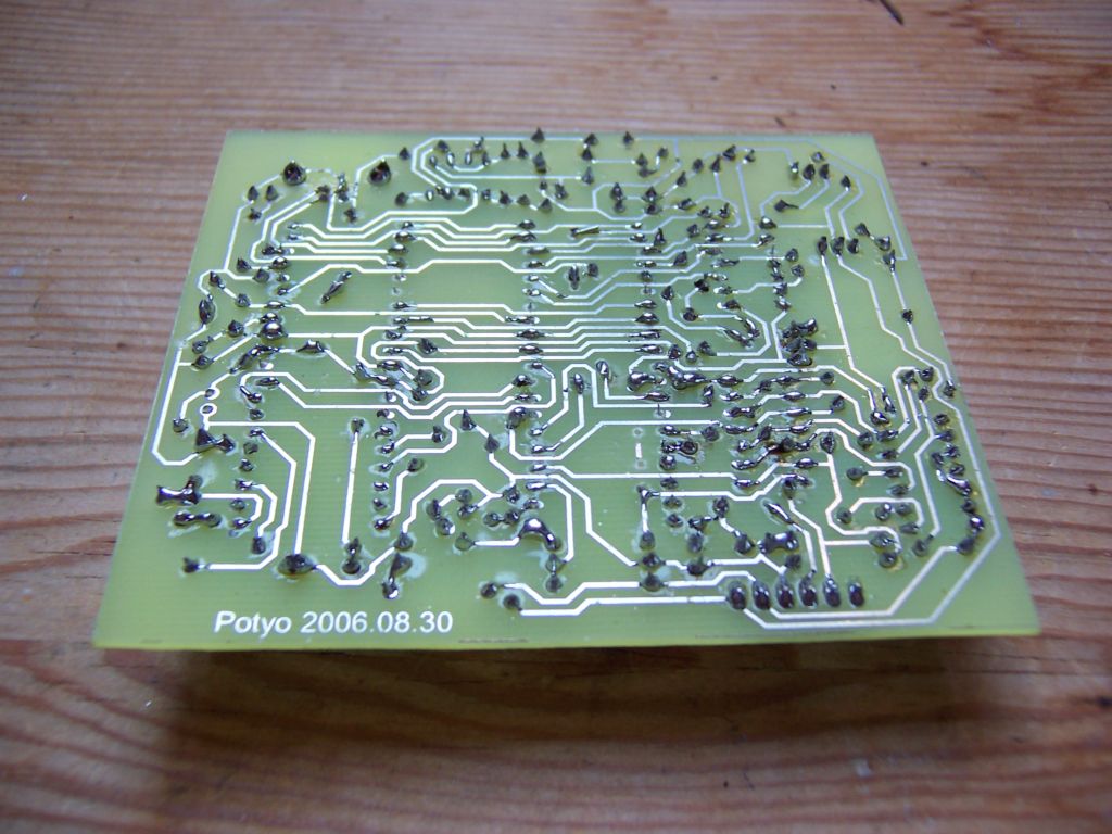

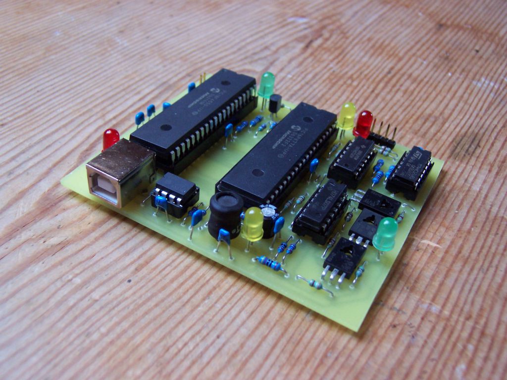

(#) miklosch válasza Frankye hozzászólására (») Szept 22, 2006 /
Megépítettem a kapcsolások között lévő, Ponyo 1. ICD2-ét! Köszönet érte Potyonak! Egyenlőre még nem próbáltam ki, mert a 4550-et nem tudtam felprogramozni.
(#) Frankye válasza miklosch hozzászólására (») Szept 22, 2006 /
Igazán szép munka, gratula!
(#) Istike88 válasza miklosch hozzászólására (») Szept 22, 2006 /
üdw.
Nagyon szép lett! gratula! nem kötözködésből de a forrasztás lehetne szebb is (egyenesen az alkatrészek lábai meg ilyenek) de egyébként tökéletes!
van egy kérdésem. a nyákot milyen módszerrel csináltad? fotózás vagy a vasalós teknika?
mégegyszer gratula hozzá
(#) miklosch válasza Istike88 hozzászólására (») Szept 22, 2006 /
Fotózással csináltam a NYÁKot, és beleraktam kémiai ónozóba is, azért ezüst színű! A forrasztások nekem sem tetszenek, de sajnos azért sikerült ilyen rosszul, mert a panelterven elég kicsik voltak a forrpontok, és csak 0.9es fúróm volt, és amikor kifúrtam, elég sok helyen felszedte a forrpont egy részét! Meg a 40lábú foglalatoknak nem volt pontos helye, kb 5mmrel el volt csúszva..
(#) Higgins válasza miklosch hozzászólására (») Szept 23, 2006 /
Akkor miért nem tervezted át picit a NYÁK rajzot? Akkor nem értek volna ilyen kellemetlenségek.
Kissé vastagabb vonalak, forrpontok. stb
Csatlakozom az előttem szólokhoz, nagyon szép munka egyébként. Jól néz ki. Reméljük be is indul..
Üdv: Higgins

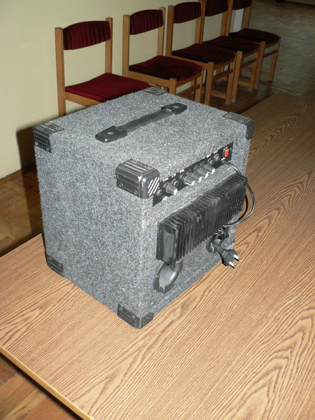

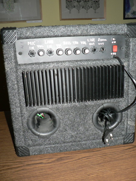

(#) huhuu válasza Tomee hozzászólására (») Szept 24, 2006 /
Még régebben építgettem ilyesmi erősítőket hangszerekhez és egyébb célokra....
amiről a fotókat feltettem abba tda7294 van hídba kötve + saját előerősítő
Azért csak külső fotóim vannak, mert mikor készítettem nem csináltam a belsejéről képeket, de azt hiszem a nyáktervek megvannak, ha valakit érdekel majd feldobom
Vélemények?
