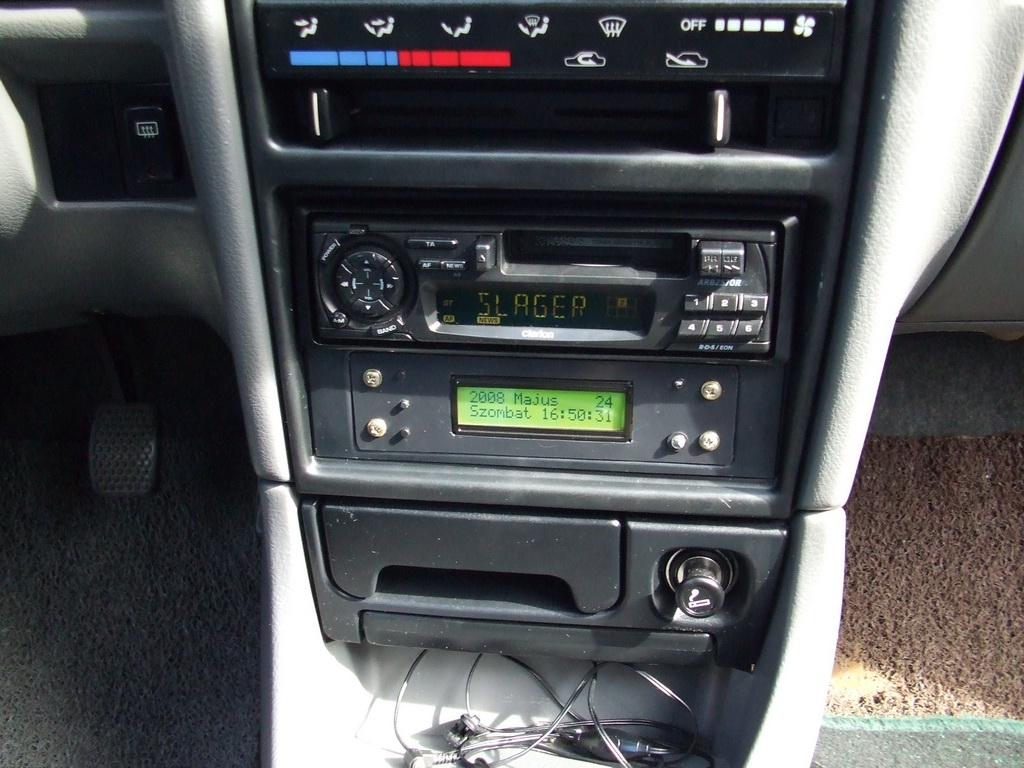

(#) zoz11 hozzászólása Máj 30, 2008 /

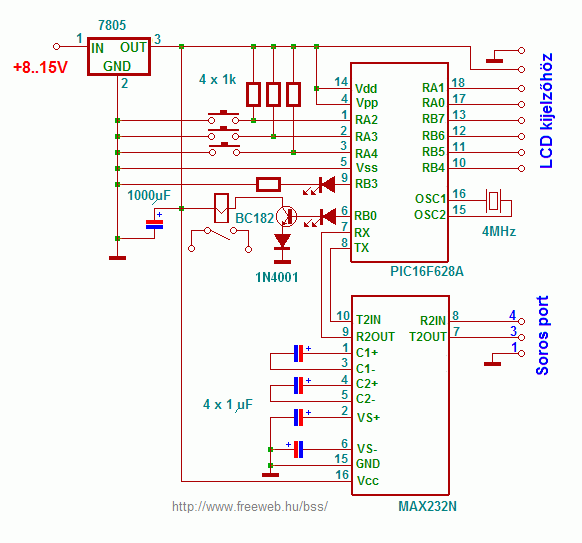

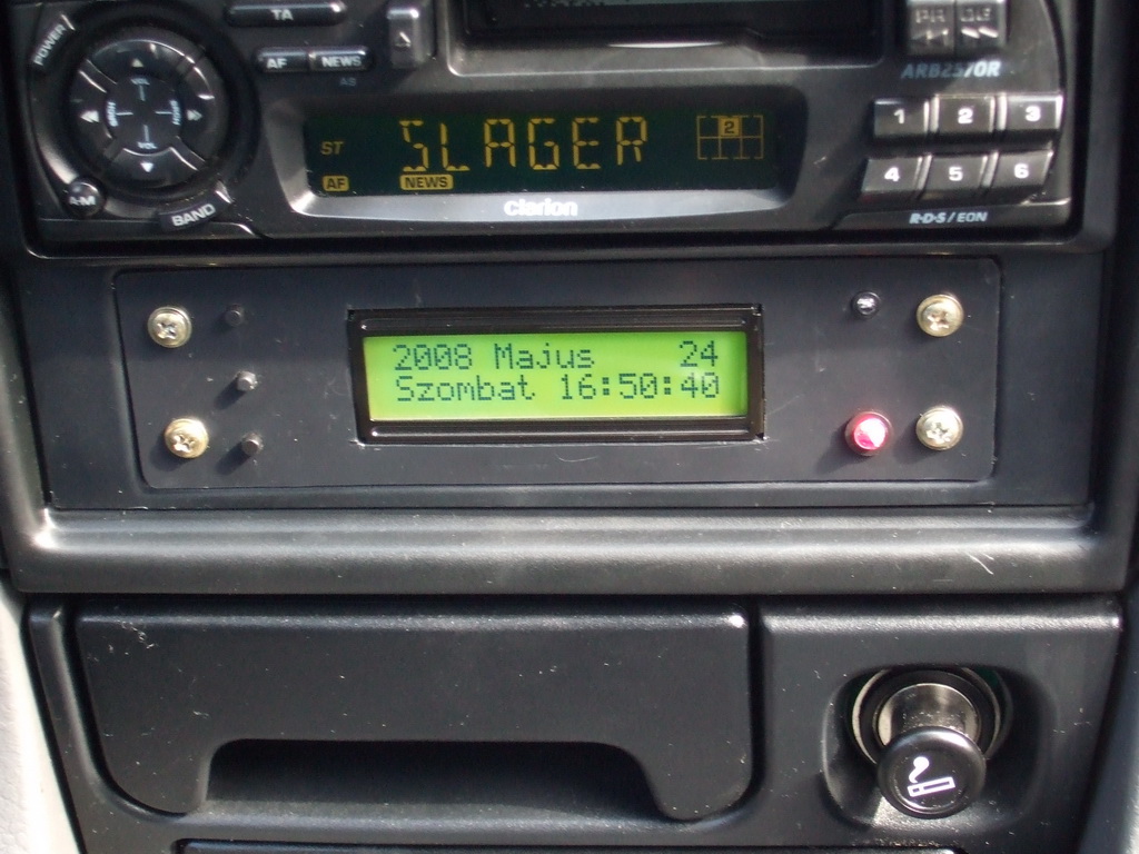

Én múlt hétvégén készültem el ezzel az órával, különleges tudása nincs, esetleg az hogy ha világos van a kocsiban akkor az LCD háttérvilágítása is erősebb, ha pedig sötétebb akkor az is sötétedik, ez azért jó mert így este se vakító, meg így nappal is látni
(#) szabi83 válasza zoz11 hozzászólására (») Máj 30, 2008 /
Hi!
Suzuki, a Mi autónk!
Nem rossz, milyen PIC kergeti az LCD-t?
Mást nem tud ?
Mit fog még kezelni a PIC?
Szabi
(#) zoz11 válasza szabi83 hozzászólására (») Máj 30, 2008 /
Hello
Egy PIC16F628 dolgozik benne, nem szántam neki más szerepet azon kívül hogy meghajtsa ezt az LCD-t. maga a kapcsolás nem az én tervem meg a PIC program se az én szerzeményem. Bővebben: Link
(#) lidi válasza zoz11 hozzászólására (») Máj 31, 2008 /
A szent ződ kvarcórát kiszedted ?! Eretnek !

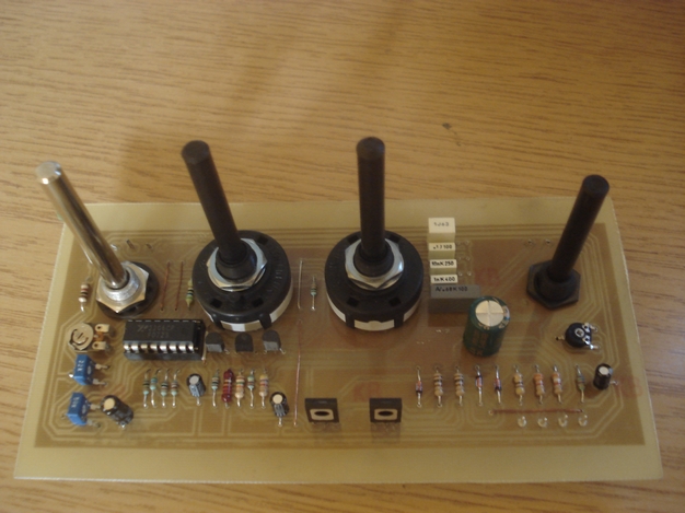

Sziasztok, nemrég lettem kész a funkció generátorommal ami még anno az Elektor-ban jelent meg, ebben egy XR2206-os ic dolgozik, tud színusz ,háromszög illetve négyszög jelet előállitani, 10Hz - 100kHz , de egy két kondi cserével növelhetö a frekvencia ugyanis ha jól tudom ez az ic 1MHz-ig megy el, persze az már kérdéses ,hogy mekkora torzítások mellett. A kapcsiról még annyit ,hogy elsőre indult és nagyon szép jeleket állít elő.

Gratulálok nagyon szép munka!

(#) zoz11 válasza lidi hozzászólására (») Máj 31, 2008 /
Nem volt benne eredetileg óra és gyári órát meg nem tudtam hozzá szerezni azért lett ez bele téve

Nem rossz, szép igényes munka.

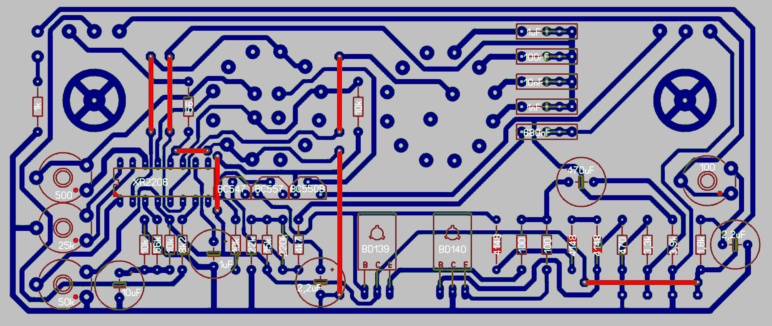

Szép lett a generátorod! Nekem is tervben volt, hogy megépítem, de a nyák átrajzolásakor elakadtam, mert más volt a lábkiosztása a kapcsolóimnak. Ha megkérhetlek, fel tudnád tenni a nyártervet?

Szia. Nem is arra gondoltam. hanem a beültetésre és az igényesen összerakott panelre. Egyébként a nyákterv sem az enyém csak átrajzoltam SL-be az eredetit.

Tessék itt van.

Köszi szépen, ahogy látom Fery már fel is tette, én csak egy dolgot módosítottam azon a lay-on , annyit csak hogy tettem köré azt a nyák-kitöltést a vezetősávok köré, nem jut eszembe hogy mi a neve de biztos tudod mire gondolok, annyit még hozzá tennék, hogy bár ez nem a reklám helye de a HQ ban mindent megkapsz hozzá ami csak kell, még a jaxley kapcsolók is pont bele illenek, ja igen kapcsoló, erről jut eszembe, ezt is átrajzoltam mert a hq-s jaxley nek 3 középső csatija van nem 2 ha godolod azért feldobom az "enyémet" is.

Elég jól néz ki a nyákterv.Lehet hogy még én is megépítem,ha lesz hozzá kedvem meg pénzem.

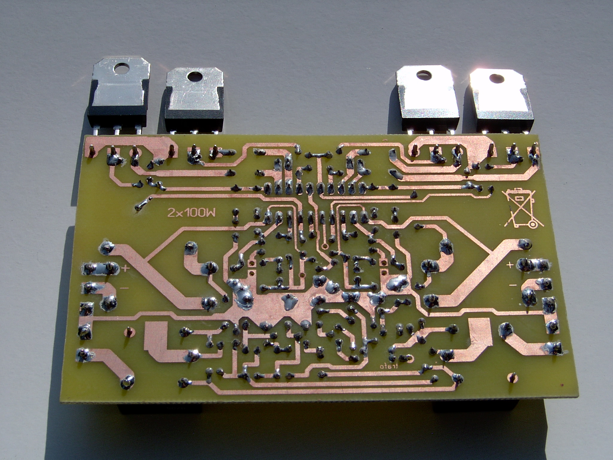

(#) cimopata hozzászólása Máj 31, 2008 /
Halihó mindenkinek.

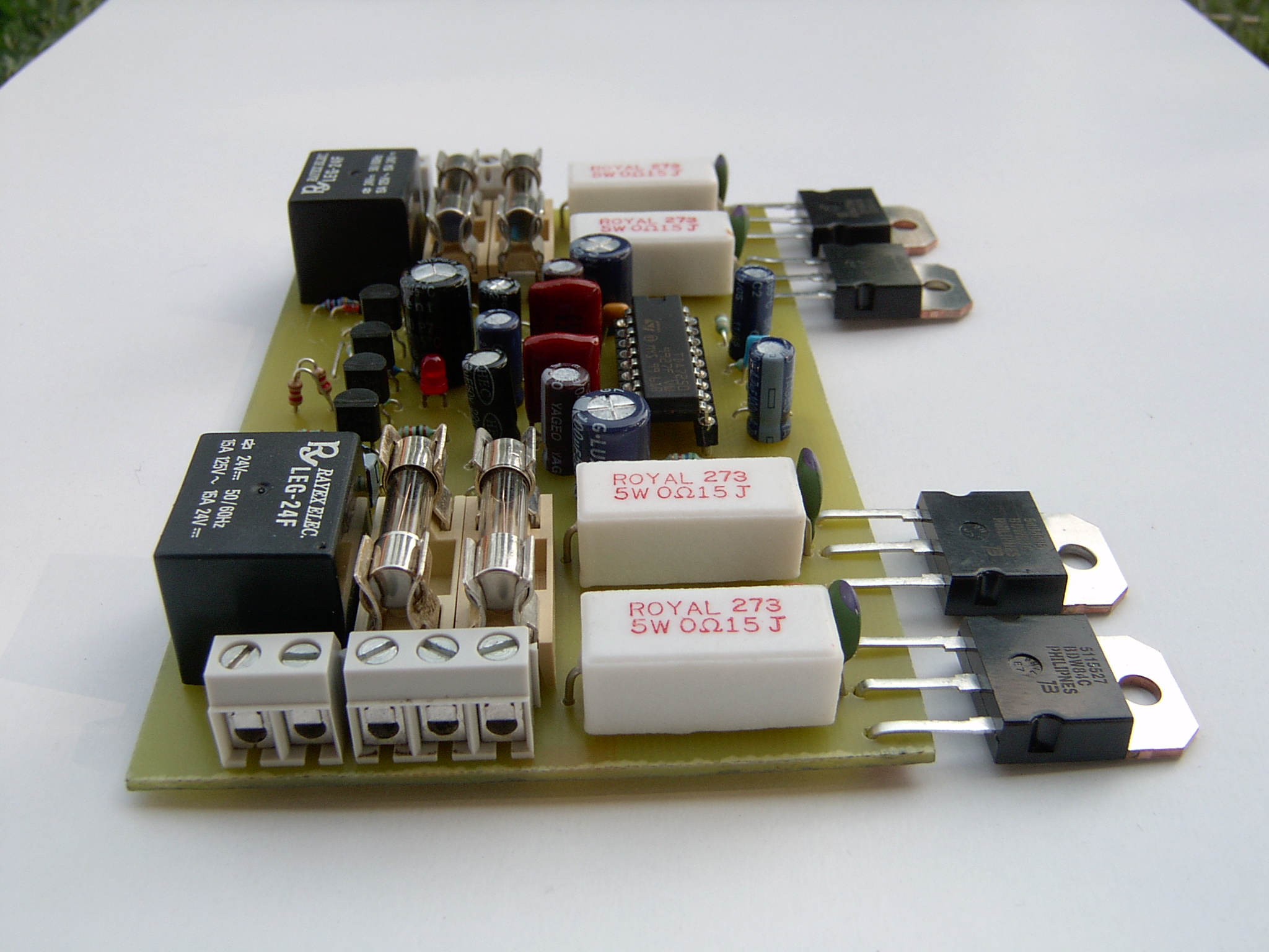

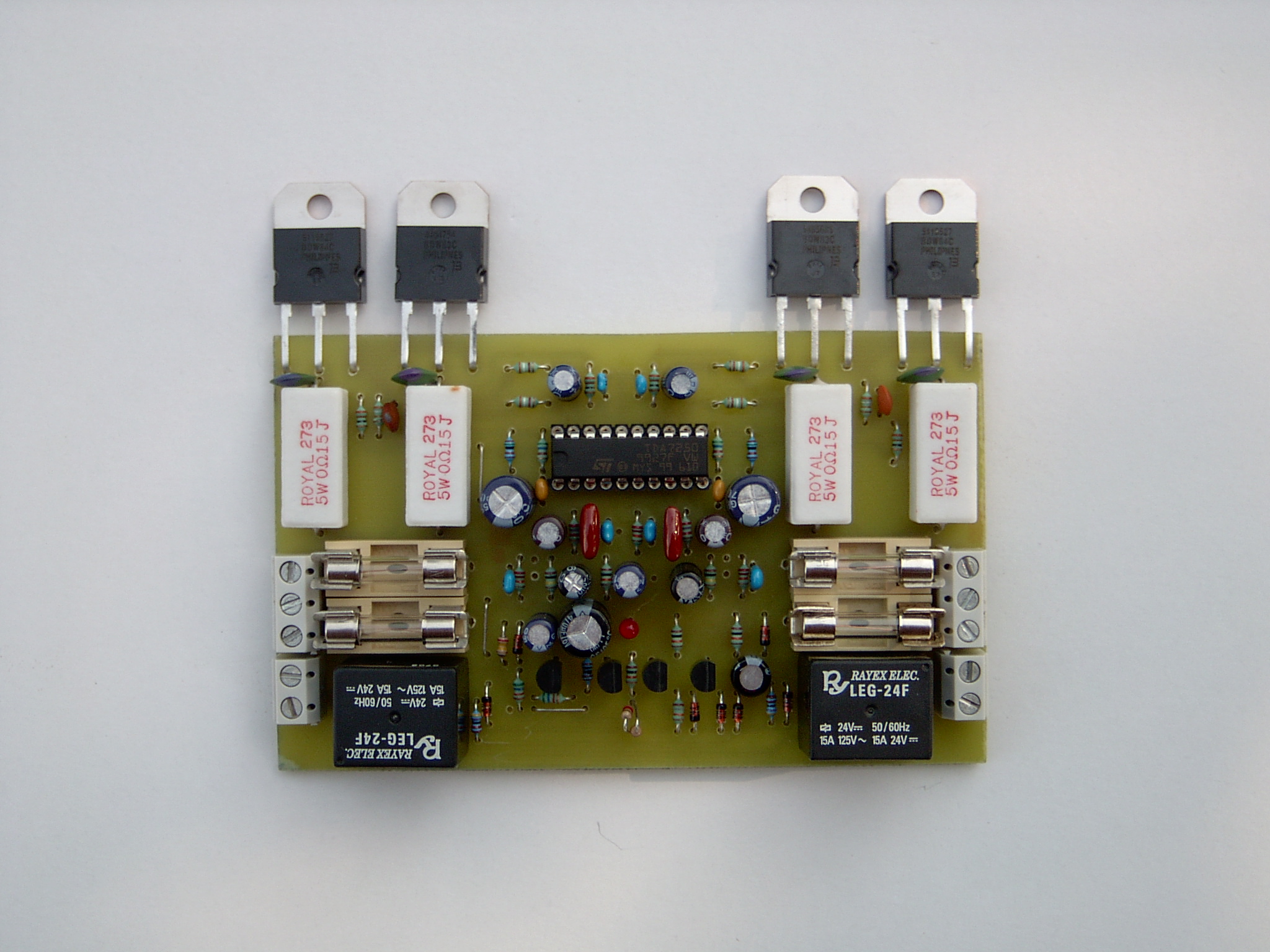

Minap elkészültem a TDA7250-es erősítőmmel.
Remélhetőleg holnap tesztelni is tudom.
Terveim szerint kapcsitáppal fog pöfékelni.
(#) Norberto válasza cimopata hozzászólására (») Máj 31, 2008 /
Kifogástalan kivitelezés!
(#) levii válasza cimopata hozzászólására (») Máj 31, 2008 /
Valóban kifogástalan kivitelezés
Jól néz ki az az áthúzott kuka is a nyákon
(#) vicsys válasza cimopata hozzászólására (») Máj 31, 2008 /
:kalap:
Nagyon szép! A tranyókat is beforrasztod majd?
