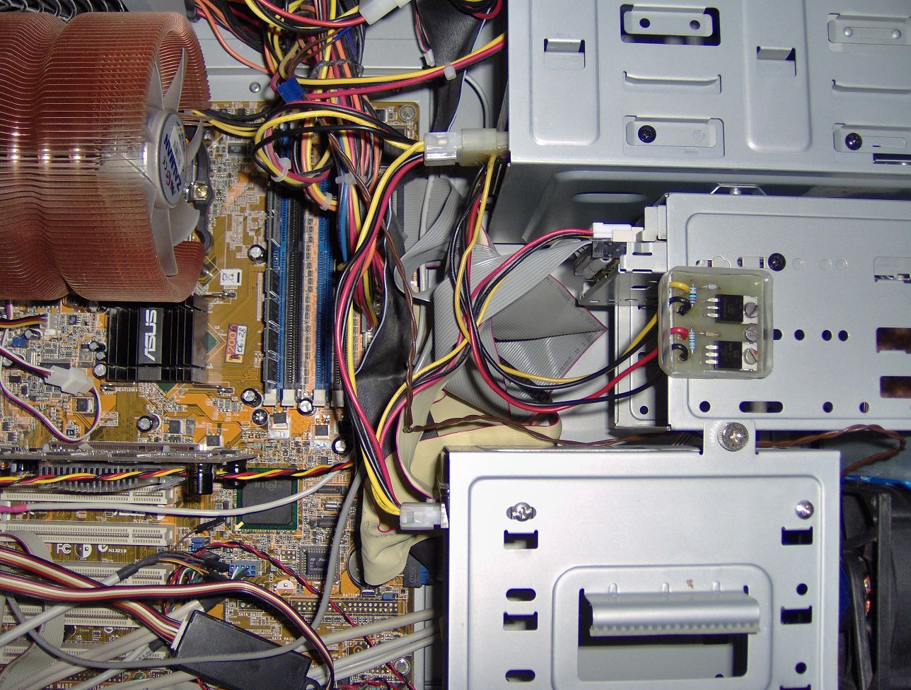

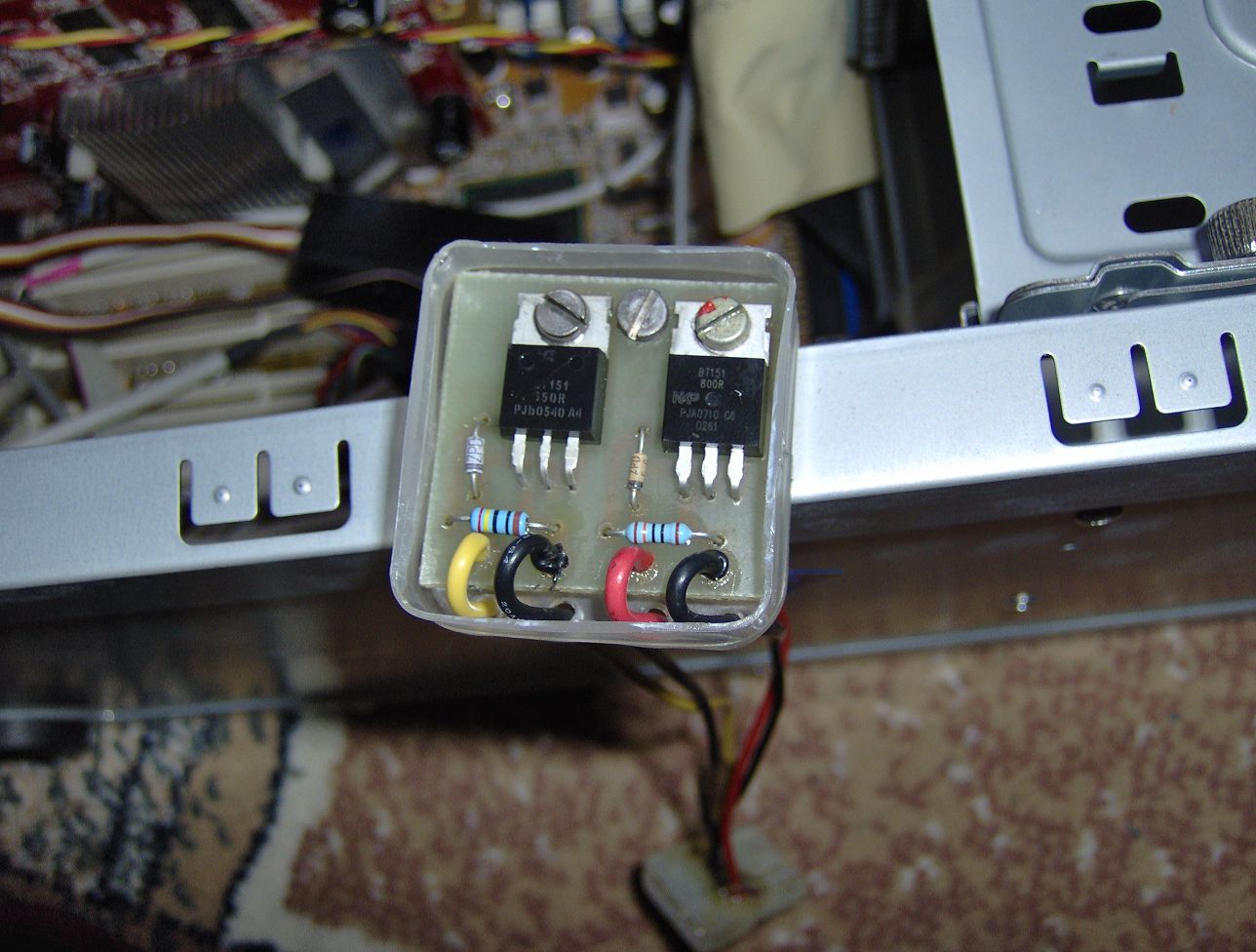

Én a gépembe csináltam egy PC táp megfutás védelmet.
Tudom nem nagy cucc de nekem sokat jelent hisz ez az első sikeres fotózásom eredménye
Képek alul!

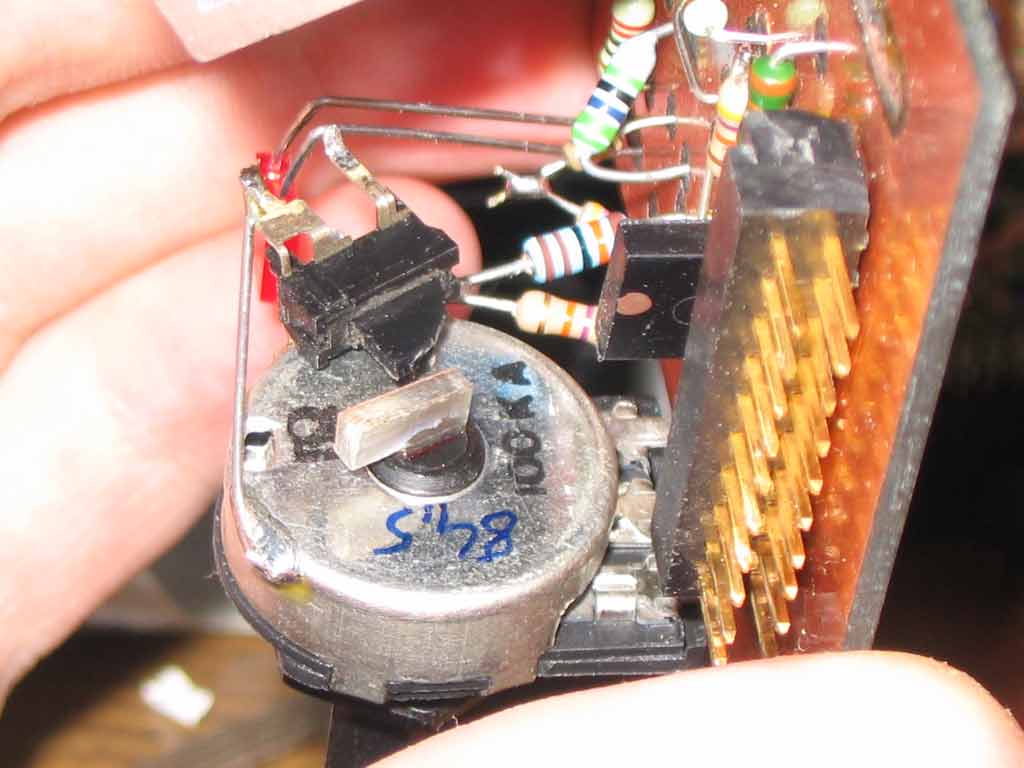

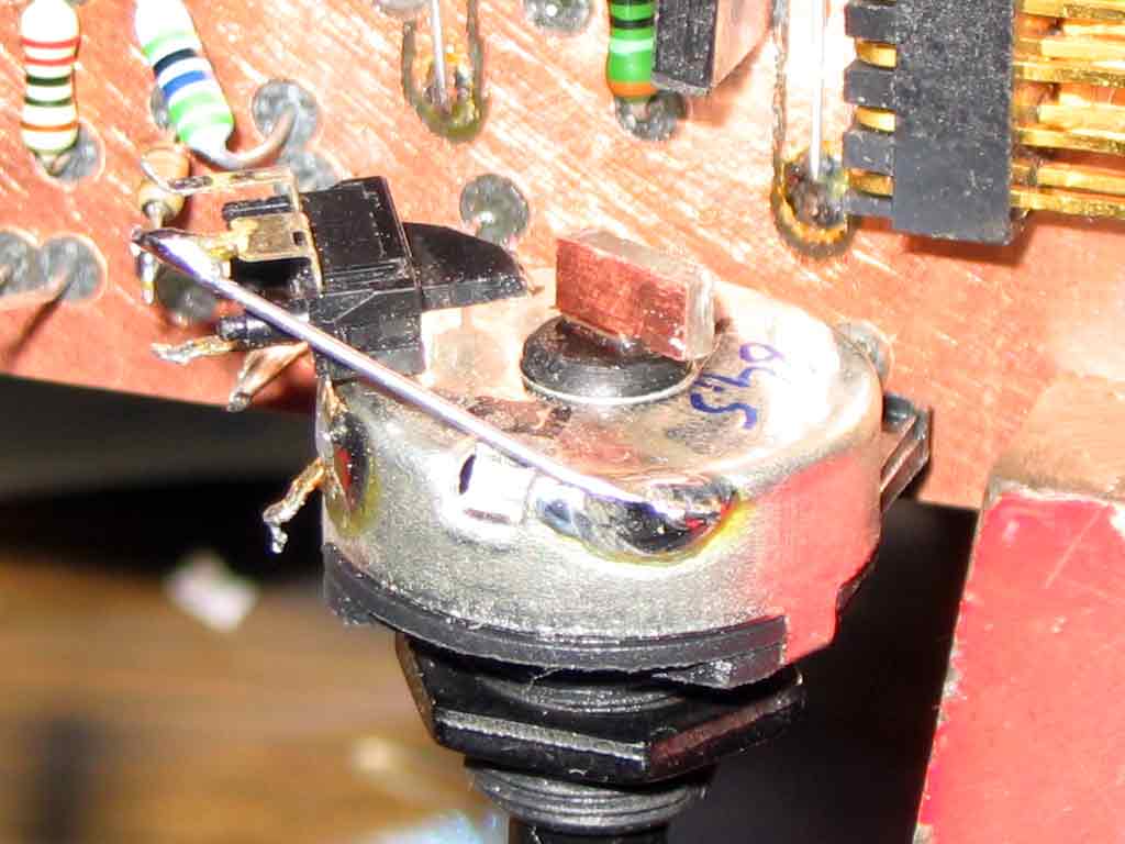

Készülgetek a kettős forrasztópáka állomásommal. A 2. páka a HQ-s kiforrasztós lesz, de nem akarom kihúzni mindíg, ezért egy kapcsolós potit készítettem ma. Ilyen pici kapcsolókat cd-rom -ból lehet bontani. Ha minimumra le van tekerve, akkor nem fog fűteni így.

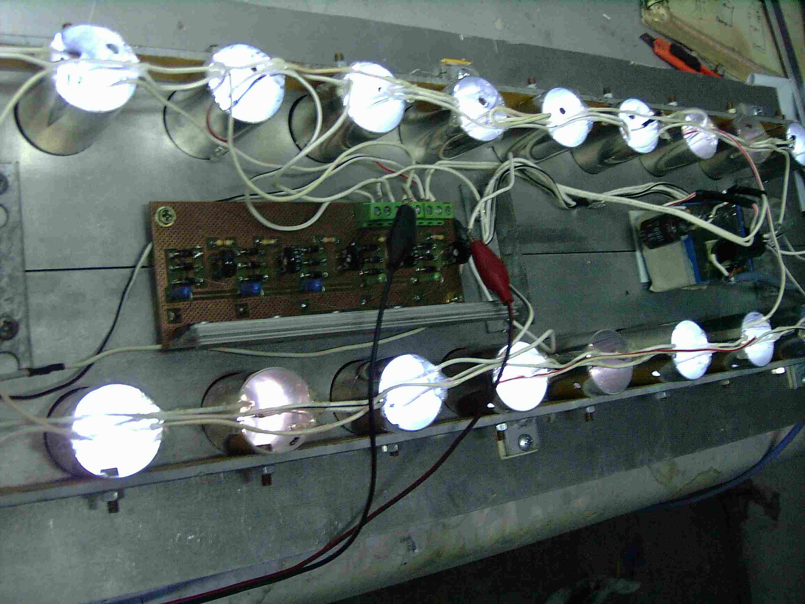

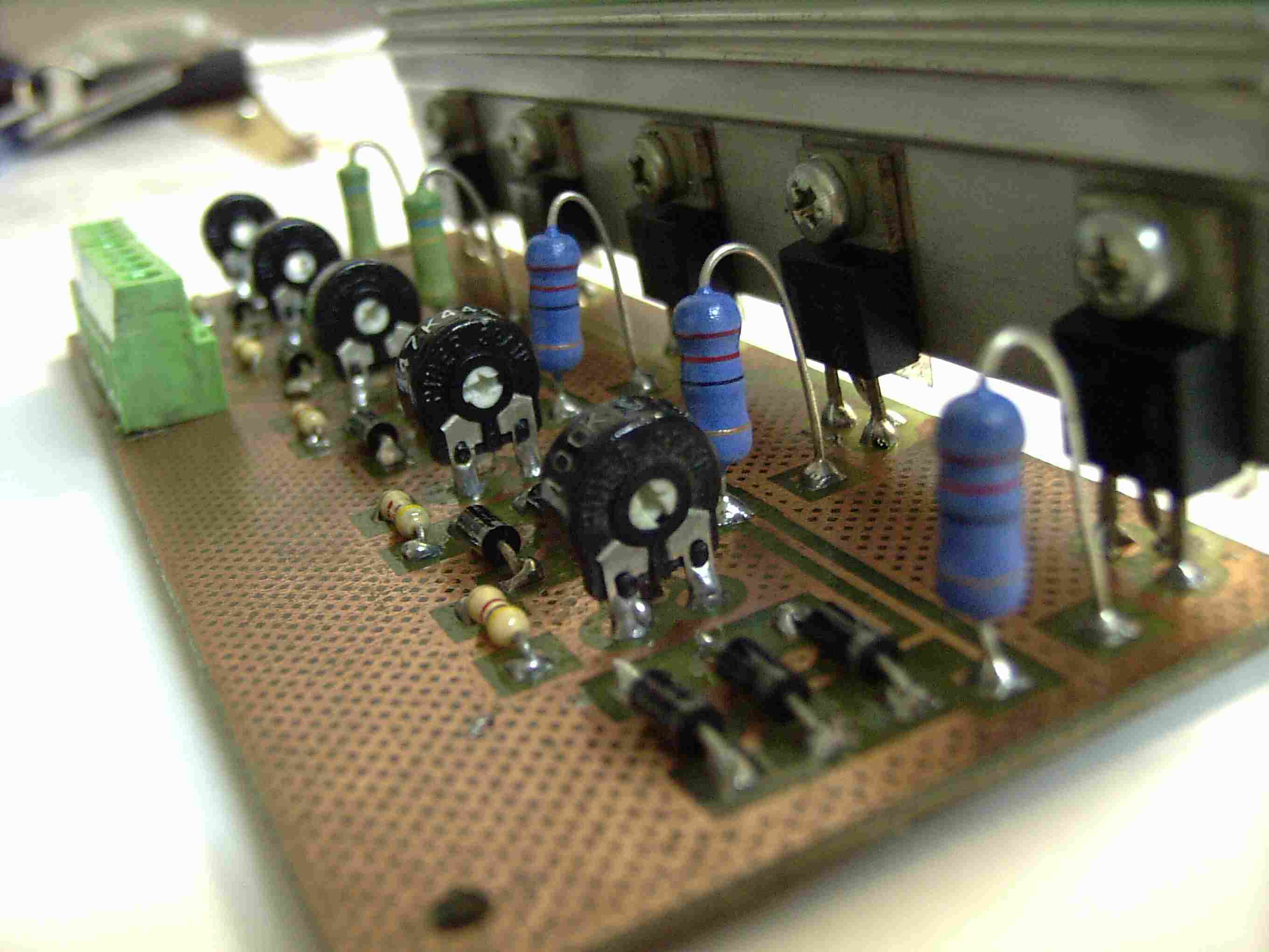

Kész lettem a Led-lámpa áramgenerátoros tápjával.
A kapcsolási rajzért köszönet Potyo Kollégénak. Némi módosítást csináltam, mivel 5 csoport Led-et tud kiszolgálni, minden egyes csoportnak külön külön be lehet állítani az áramát. 2db 100mA-es és 3db 20mA-es csoport van.
tessék néhány kép.
(#) zsoltee0001 válasza zsoltee0001 hozzászólására (») Jún 21, 2008 /
mégegy kép
(#) gulyi88 válasza zsoltee0001 hozzászólására (») Jún 21, 2008 /
szeva
nagyon baró lett a cucc, grat
a lámpatestet is te csináltad? miből vannak azok a csövek?
bár nemértem mért nem fekvő potikkal tervezted..
egy iléyen áramgenerátor rajzát fel tudnád tenni ha megkérlek??, vagy hol találom meg Potyo rajzát?

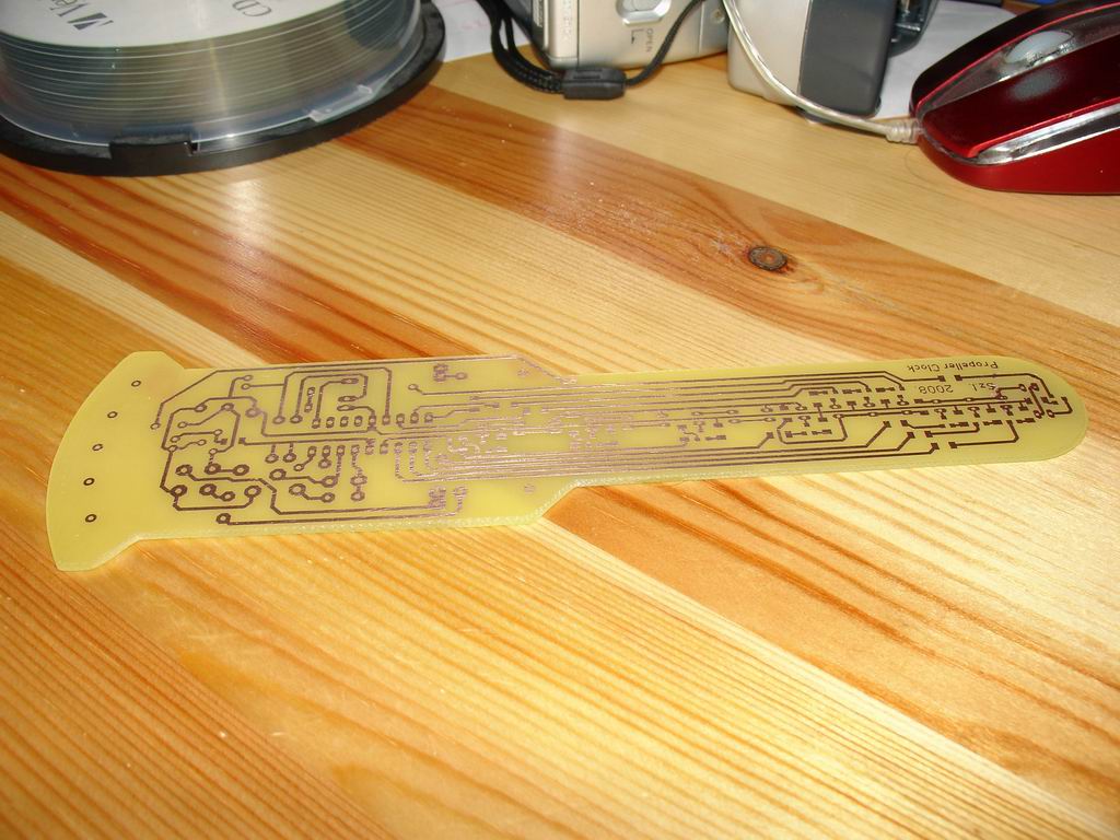

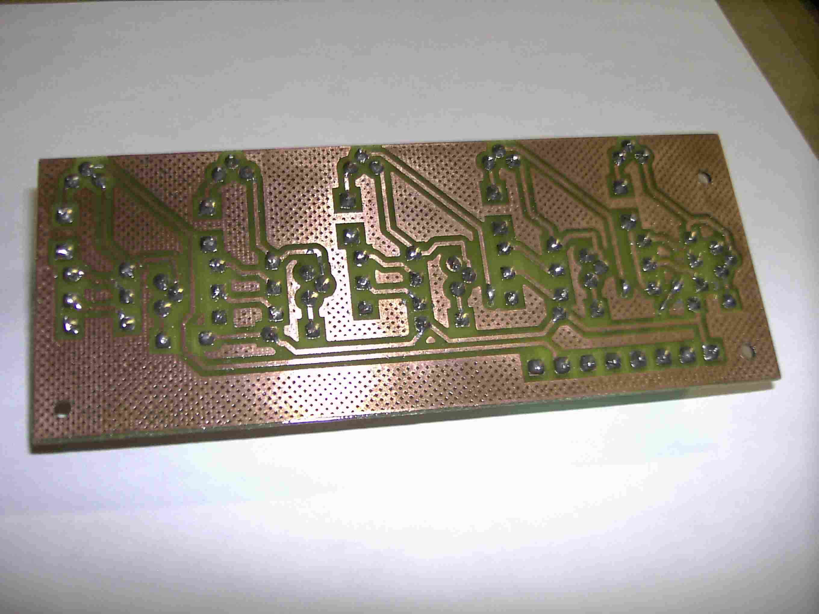

Ma folytattam a Propeller Clock-om készítését, elkészült végre az utolsó panel, holnap már csak be kell ültetni az alkatrészeket és teljesen elkészült.
(#) Doncso válasza vanzerr hozzászólására (») Jún 21, 2008 /
Szép a nyákod. Kiváncsian várom ha kész lesz, biztos jó lesz.

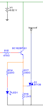

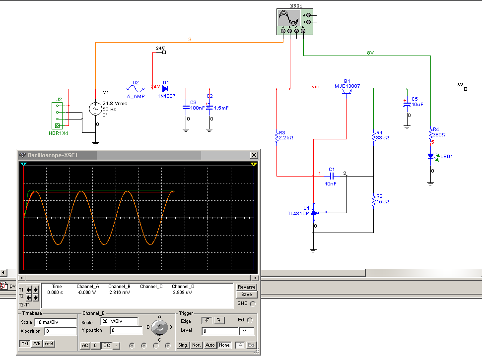

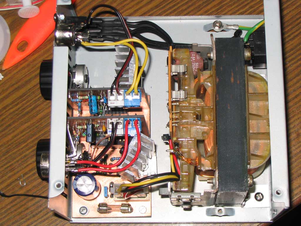

Ma összeraktam teljesen a kettős páka állomást. Persze még lehetne rajta javítani. A kapcsolás alapjai innen származnak, kicsit alakítottam rajta. A triak meghajtást egyszerűsítettem, sima npn tranzisztor kapcsolja. A 8V -ot nem stabkocka állítja elő, hanem pc tápból mentett tranzisztor, és TL431 -es állítható zener. A trafó csatlakozása szintén pc alkatrész volt, egy hdd táp csatija. A fő nyáklap tartalmazza a 8V stabilizátort, és az LM324-et, ebbe csatlakozik be a két egyforma nyák felülről. Így ki van használva mind a 4 csatornája a műveleti erősítőnek. A 90 fokos nyák csatlakozók szintén régi hdd elektronikáról valóak. Jó kis 3d puzzle összerakni. A vákuumpumpa az külön lesz majd, valószínűleg egy hűtőgép kompresszor. És még a kiforrasztónak kéne valami tartót csinálni.

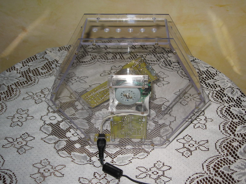

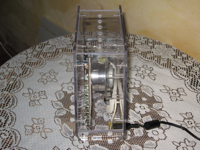

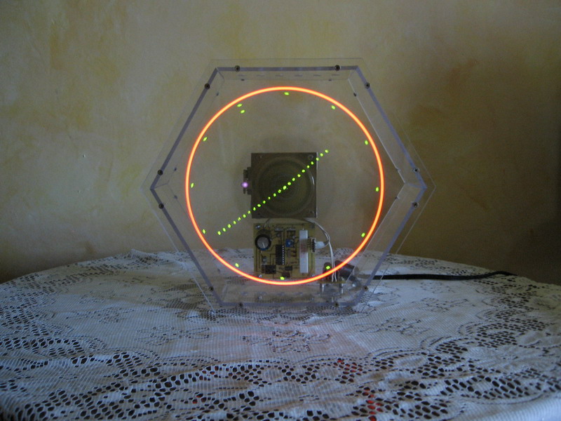

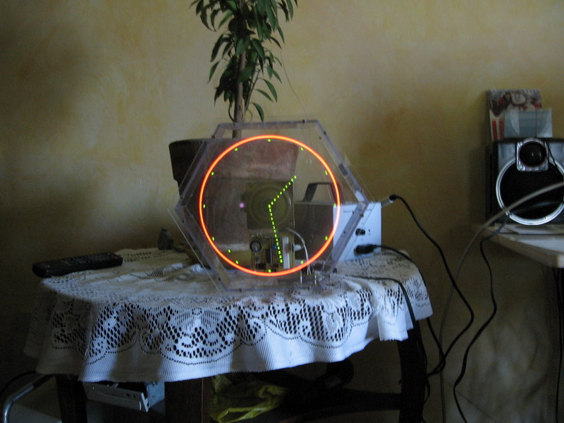

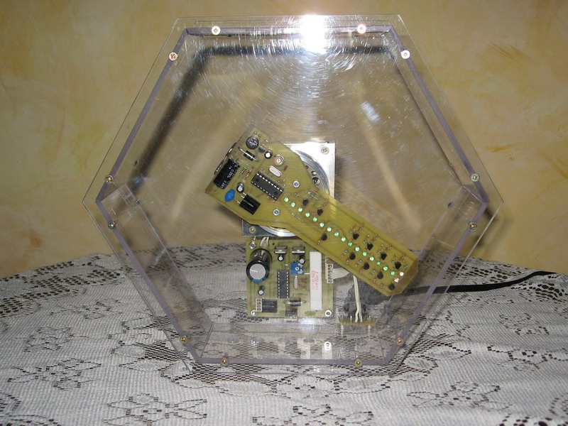

Ma elkészült a propeller clock-om, külön köszönet Sendinek és Kaninjonak! A dobozolás elég jól megizzasztott, még így is vannak kisebb hibái, de azért szerintem egész jó lett!
(#) Taki33 hozzászólása Jún 22, 2008 /
És még pár kép.
(#) levii válasza Taki33 hozzászólására (») Jún 22, 2008 /
Nagyon klassz lett
Minek a motorja hajtja a forgó részt?
Kár hogy a plexi ilyen karcos de ez nem minden fotón látszik meg gondolom a valóságban is csak közelről látni.
(#) Taki33 válasza levii hozzászólására (») Jún 22, 2008 /
Köszi! A plexi valóban egy kicsit karcos de a valóságban alig észrevehető! A motor egy AKAI videófej, ami annyira szuper, hogy készenlétben 3%, működés közben pedig 5%-os kitöltéssel működik! :yes:
Sejtettem hogy videofej, olyan ismerős volt...
(#) tibiiii00 hozzászólása Jún 22, 2008 /
Hol van megtekercselve ez a motor?
a fesz átviteli légmagos tekercse gondolok
mert jól el van dugva
amugy nagyon szép munka gratullálok
(#) Taki33 válasza tibiiii00 hozzászólására (») Jún 22, 2008 /
A fejek gyári tekercsei vannak felhasználva, ami a forgórész közepébe van!
(#) tibiiii00 válasza Taki33 hozzászólására (») Jún 22, 2008 /
és minden videófej igy néz ki?

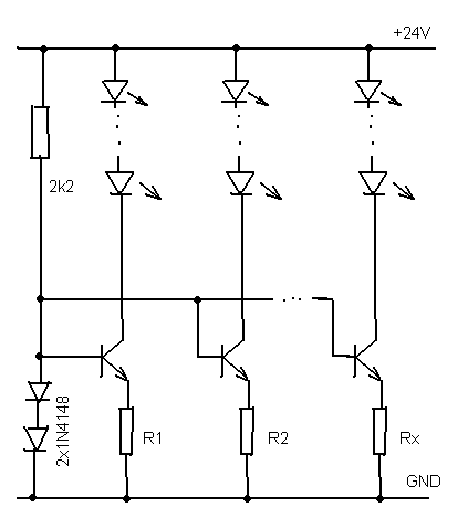

(#) zsoltee0001 válasza gulyi88 hozzászólására (») Jún 22, 2008 /
hali
Diptrace-be csináltam a nyáktervet, a kapcsolási rajzot mellékelem, ha érdekel a nyákterv akkor azt is el tudom küldeni. bár nem nagyon tudsz vele mit kezdeni, mert van benne egy pár egyedi komponens.
A potik azért állóak mert így kisebb helyet foglalnak, és ehhez csináltam komponenst.
Amúgy a lámpát is én csináltam, de azt már egyszer régebben bemutattam ebbe a topicba, a csövek fénymásoló OPC-dobjából vannak vágva, + kromofággal lemartam róla a bevonatot.
itt van a áramgencsi rajza:
