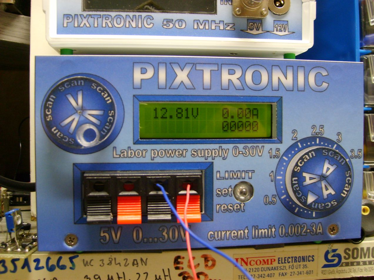

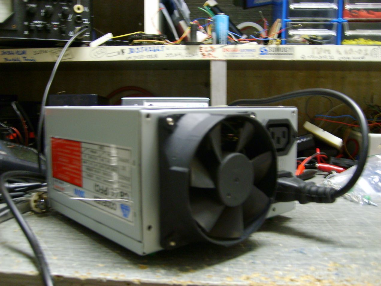

Sziasztok !
Végre elkészültem a labortápommal ,ezt építettem meg:www.electronics-lab.com/projects/test/022/index.html
beépítettem egy PC táp dobozába ,kívülre tettem a ventit ,hogy ne belül foglalja a helyet és ilyen lett.
(#) Tomi20 válasza árpix hozzászólására (») Dec 6, 2006 /
Gratula, nagyon jól néz ki!!
A képet hogy vitted fel a pc tápra?
(#) Higgins válasza árpix hozzászólására (») Dec 6, 2006 /
Gratula, tényleg nagyon jó lett!
Tetszik a design! Engem is az érdekelne, hogy milyen technikával csináltál neki ilyen pofás kinézetet? Ez valami vinyetta, vagy levonó amire nyomtattál?
Üdv: Higgins
(#) árpix válasza Tomi20 hozzászólására (») Dec 6, 2006 /
Az eleje plexiből készült lézerrel kivágattam, aztán egy öntapadós A4-es re megrajzoltam a grafikát rátettem egy átlátszó öntapadóst és felragasztottam az egészet a plexire.

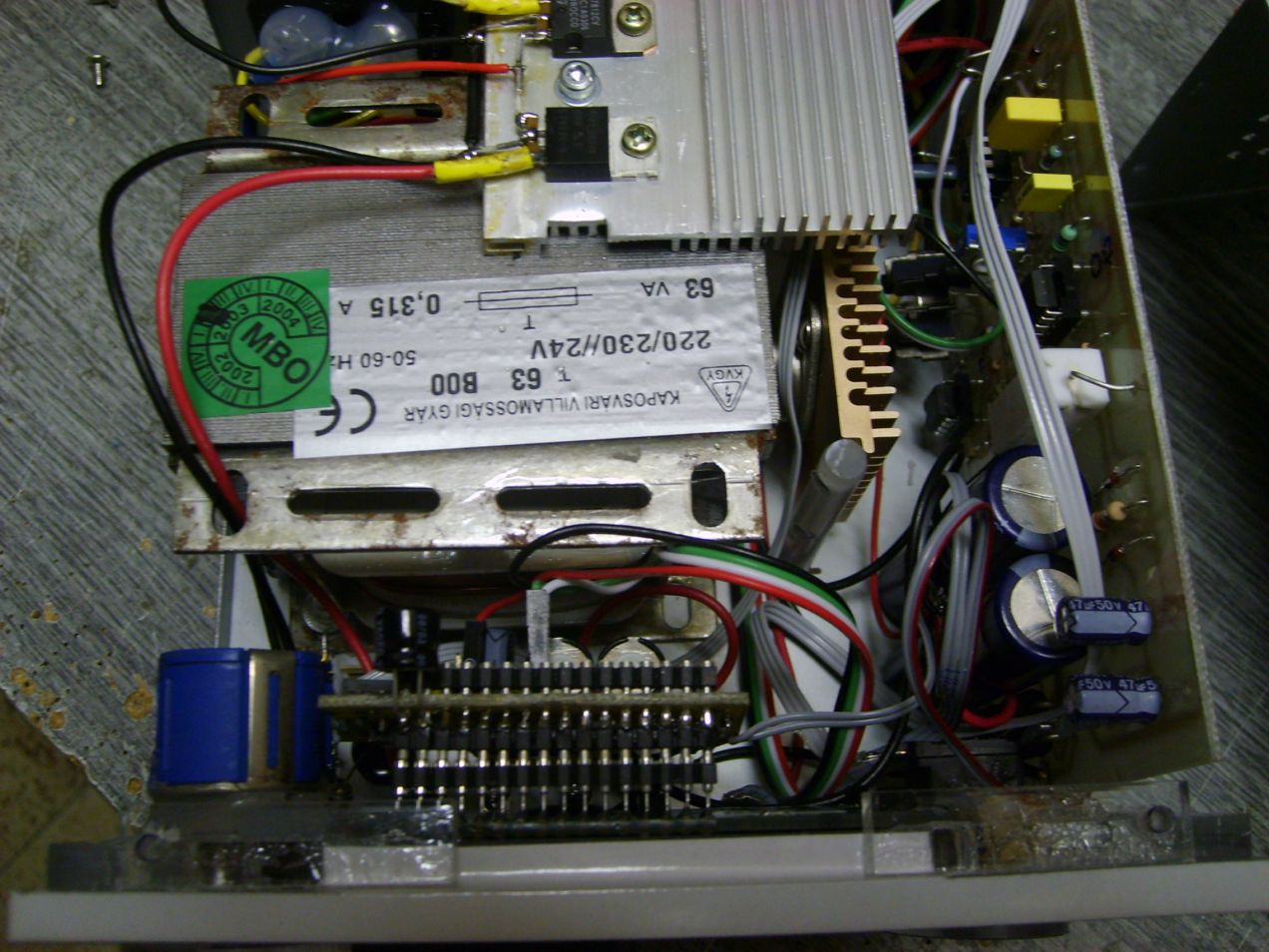

(#) isamisa válasza árpix hozzászólására (») Dec 6, 2006 /
Nekem is nagyon tetszik.
GRAT.
A belsejéről nics kép???
Isa
a kijelző alsó sorában a felvett teljesítményt írja ki? (a próba áramkör által felvett teljesítményre gondolok)
(#) árpix hozzászólása Dec 6, 2006 /
Szívesen segítek ha valaki szeretné megépíteni, AWR-es a mérőműszer benne egy kicsit kinlódtam vele mert amúgy PIC -es vagyok kezdő stádiumban de egy kis segítséggel összejött.
nem , az egy számláló ha akkut töltenék vele 1 másodpercenként számol aztán a resettel tudom törölni /le van írva az oldalon csak le kéne fordítani/ majd megkérek vkit.

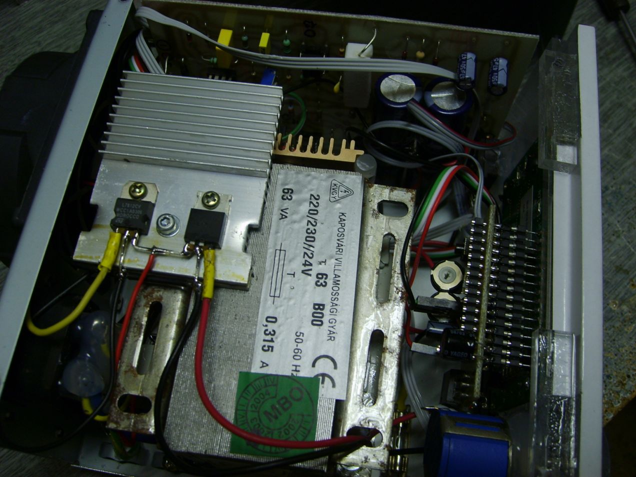

(#) árpix válasza isamisa hozzászólására (») Dec 6, 2006 /
ilyen a belseje
(#) miklosch válasza árpix hozzászólására (») Dec 6, 2006 /
a feszt melyik áramkörrel szabályzod?
(#) árpix válasza miklosch hozzászólására (») Dec 6, 2006 /
az elejéhez képest a jobboldali nagy panel a tápegység ,a mérő meg rá van dugva az LCD-re.

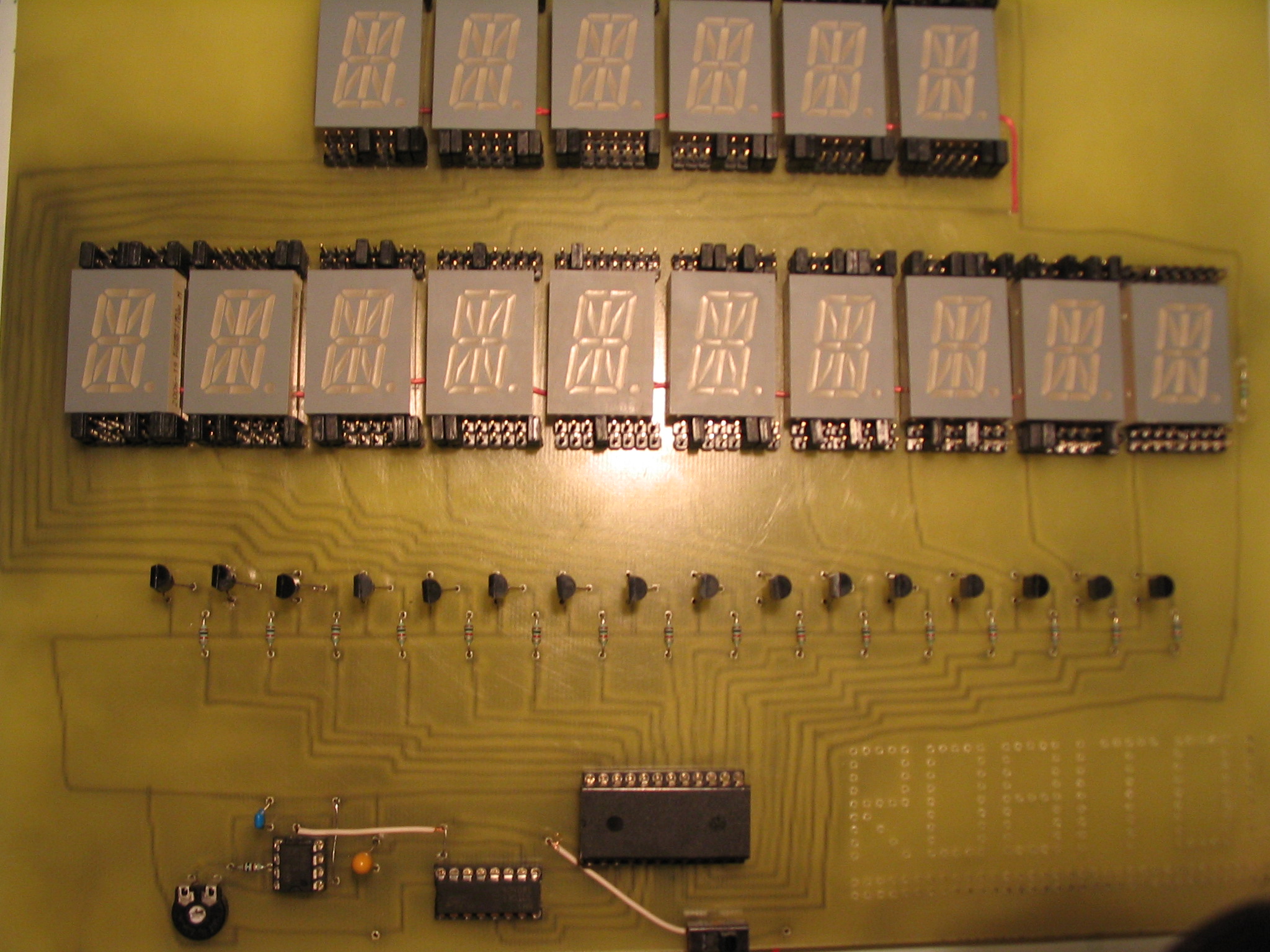

(#) robbbb hozzászólása Dec 10, 2006 /
Sziasztok!!
A barátnőm szülinapjárakészítettem ezt a kis áramkört,szerencsére nagyon tetszett neki
Külön köszönet a segítségért Janinak és Masterfox-nak

(#) MaSTeRFoXX válasza robbbb hozzászólására (») Dec 10, 2006 /
Elvetemült...
(#) MPi-c válasza robbbb hozzászólására (») Dec 10, 2006 /
:eek2: Szuper
