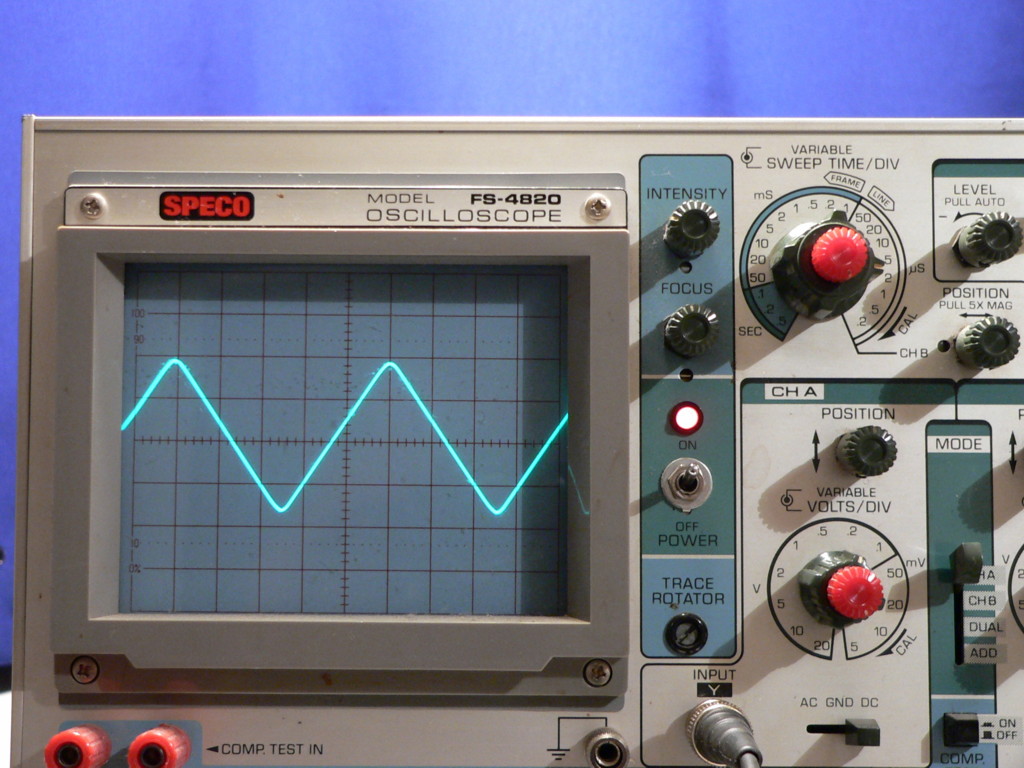

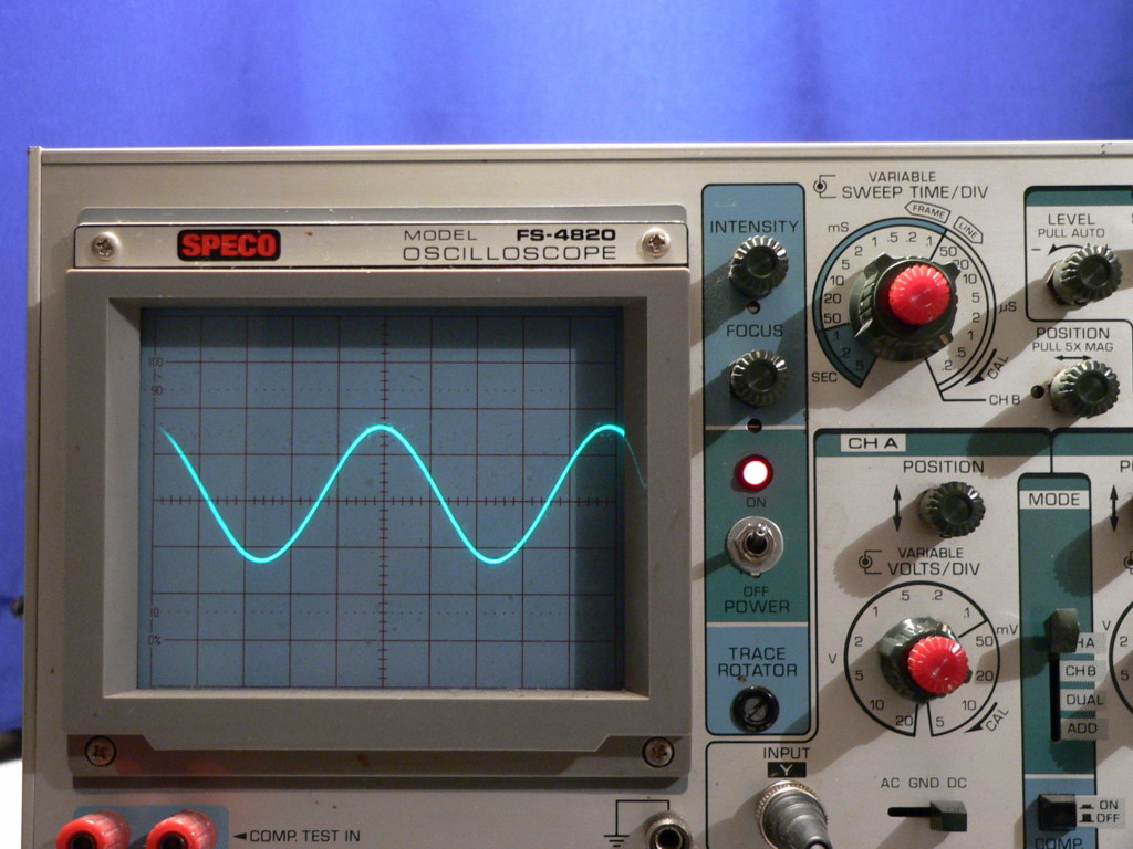

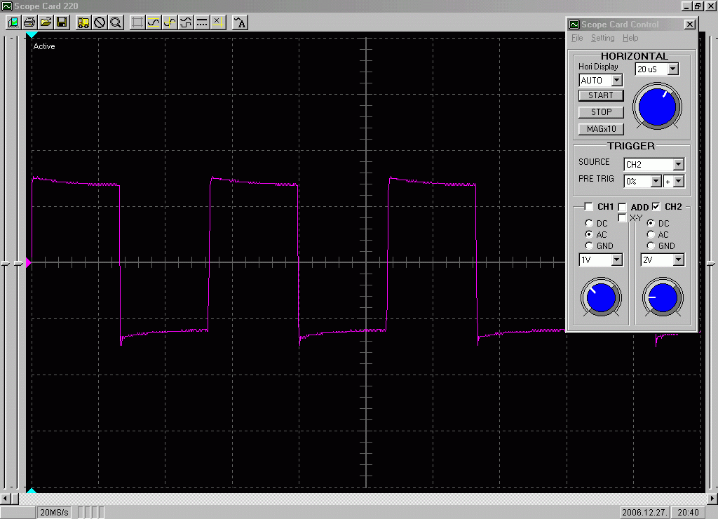

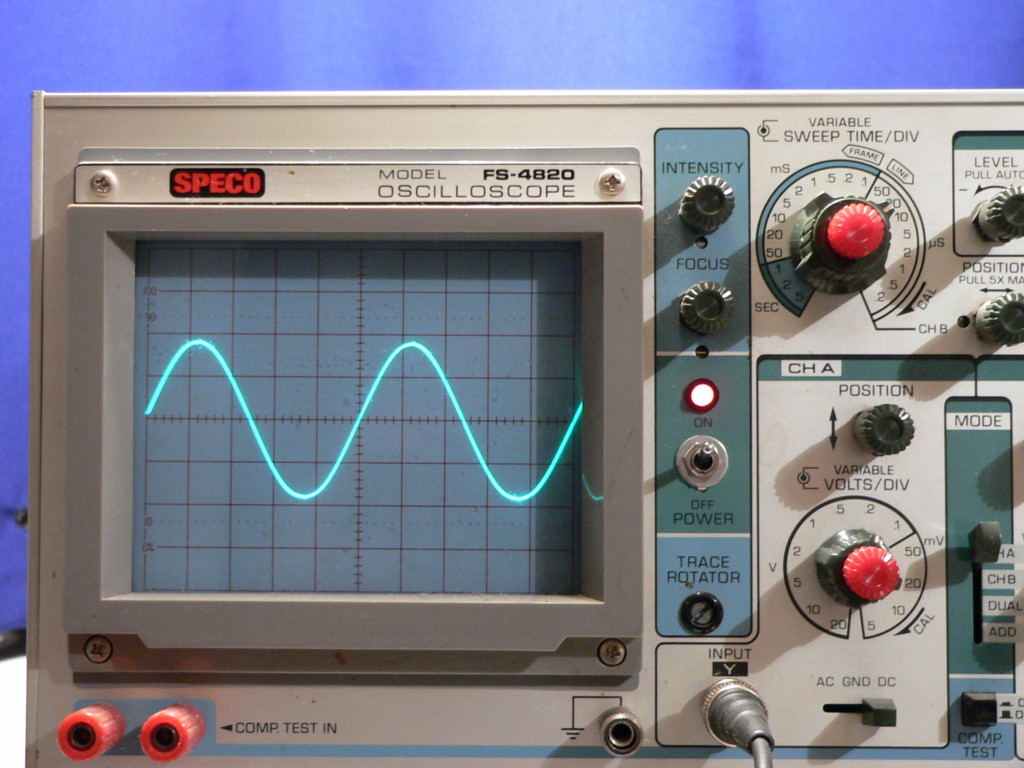

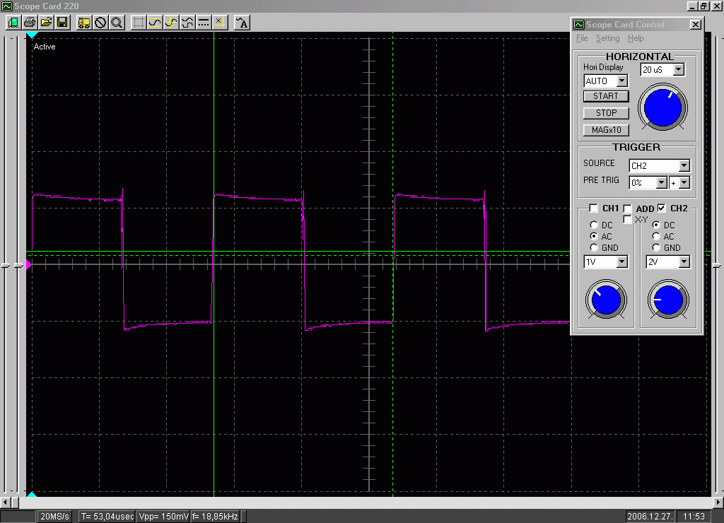

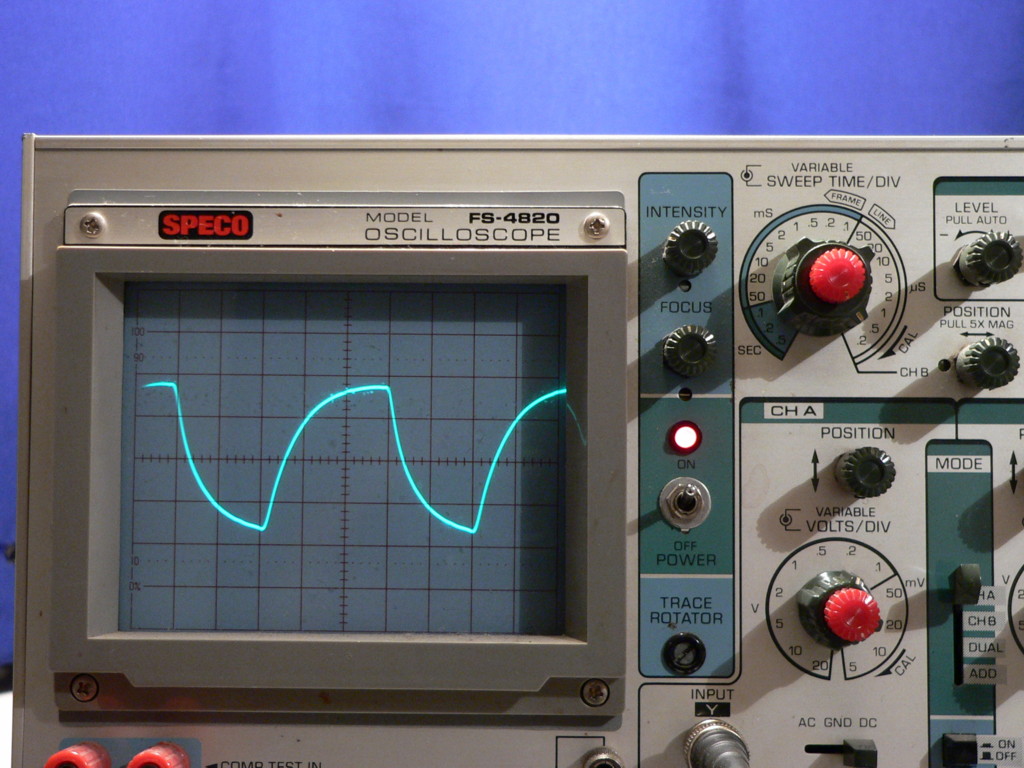

Tudom rá akartalak beszélni a tranzisztoros végfok megépítésére. Most inkább lebeszélnélek róla. Nagyon lusta az áramkör. A tranzisztorok és az ellenállások melegszenek. Talán még a tranzisztorok cseréjével megpróbálkozok. A gyorsnégyszögjeles rész meg egyáltalán nem üzemel. Már a bemeneti tranzisztor után a P21 trimmer kimenetén olyan kicsi a négyszögjelszint hogy a szkópon 0.1V felbontásnál alig látszik valami. Lehet hogy hibás a tranzisztor, bár a multiméteres mérés szerint jó. Ma már nem küzdök vele tovább. Persze zárlat és feszültség szempontából mindent alaposan átnéztem.
Néhány kép mellékelve.

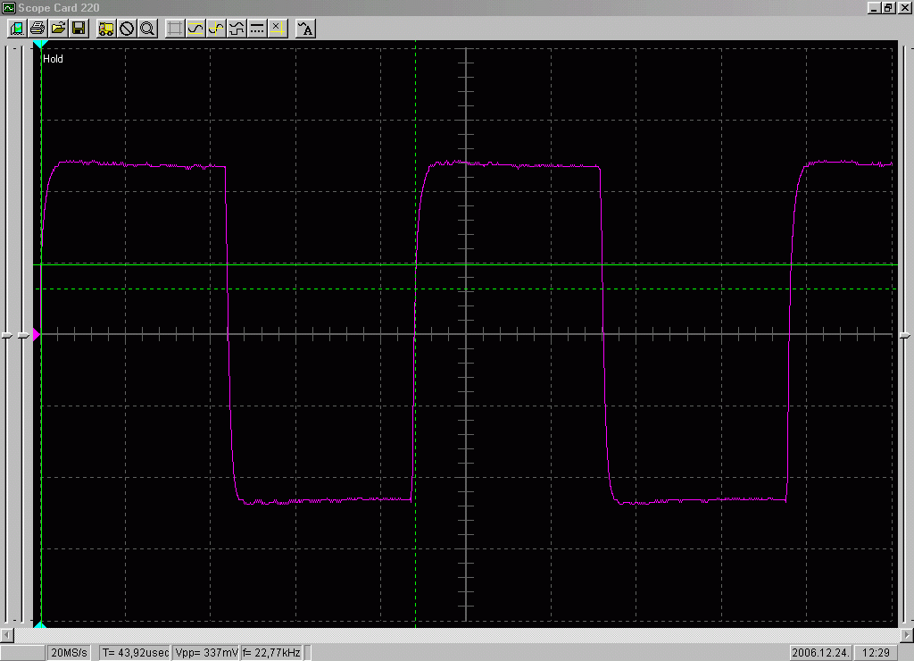

(#) bbatka válasza bbatka hozzászólására (») Dec 26, 2006 /
Kicseréltem a BC182 -ket BC548-ra és a BC212-ket BC558-ra. Sokat javult a helyzet a magasabb frekinél, de nem az igazi. Szerintem a XR2206-hoz egy komolyabb végfok illik. LF357-el fogok kísérletezni. Az áramterhelhetősége nem nagy, de nincs is rá szükség.

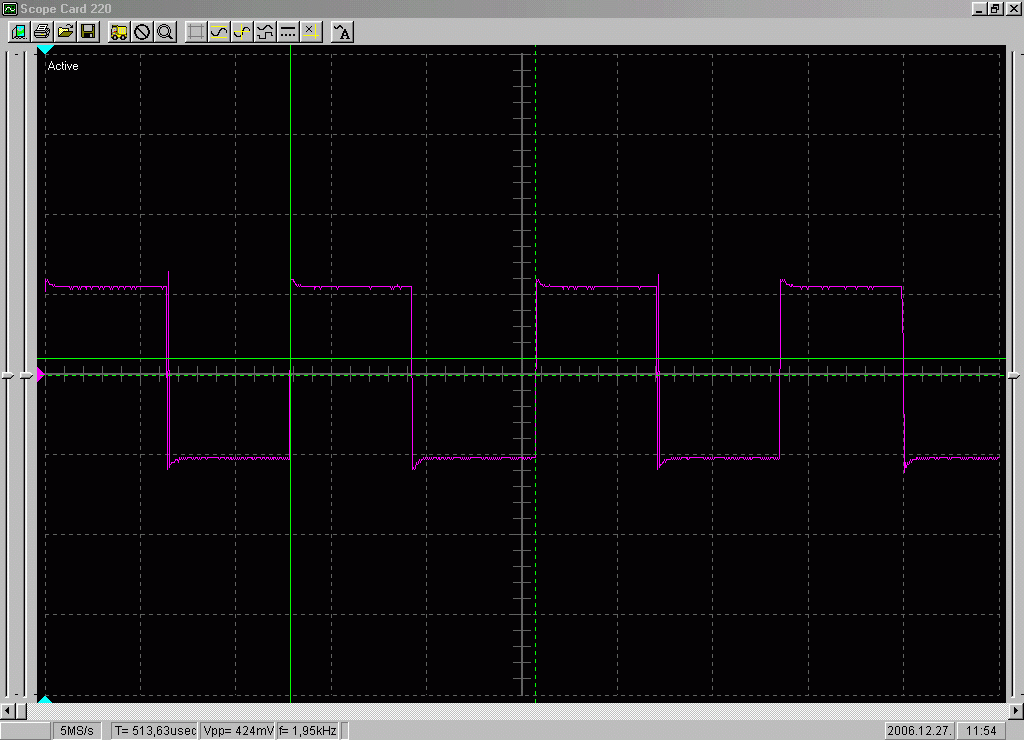

(#) bbatka válasza mex hozzászólására (») Dec 27, 2006 /

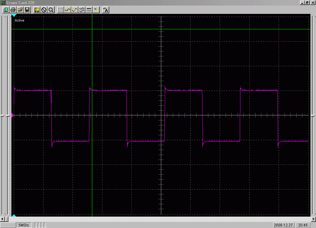

Megejtettem a módosítást. Most a végfokban csak BC548B és BC558B tranzisztorok vannak. A javulás elég nagy, de én még mindig nem vagyok elégedett. Szeretném ha eltudnám érni hogy még 500Khz-nél is sarkos legyen a négyszög és még 10hz-nél sem legyen lejtése a négyszögjel tetejének. Egyébként elég problémás ebben a végfokban az is hogy az offset és az erősítés egymást befolyásolja. pl. nagyobb frekvencián a négyszög lefutásnál tüske jelenik meg egy bizonyos erősítés felett. Egyszóval nehéz használni.
mex ! Neked sikerült a gyorsnégyszögjeles részt müködésre bírnod? Első nekifutásra nem találtam a hibát.
Felteszek néhány képet a módosított végfok mérési eredményeiből.

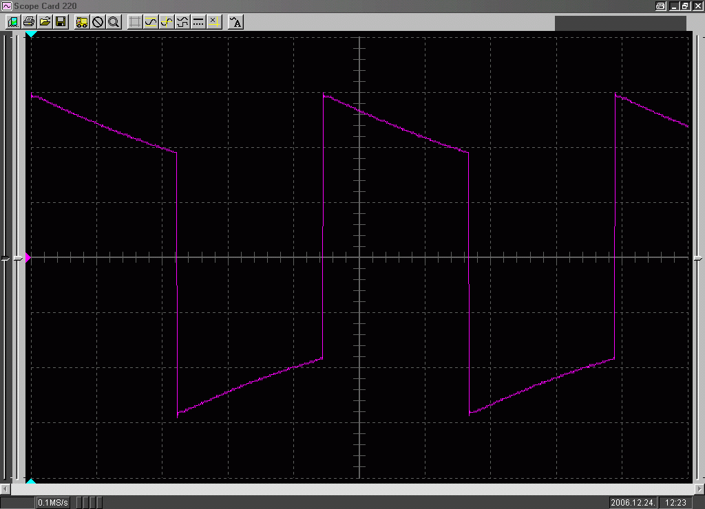

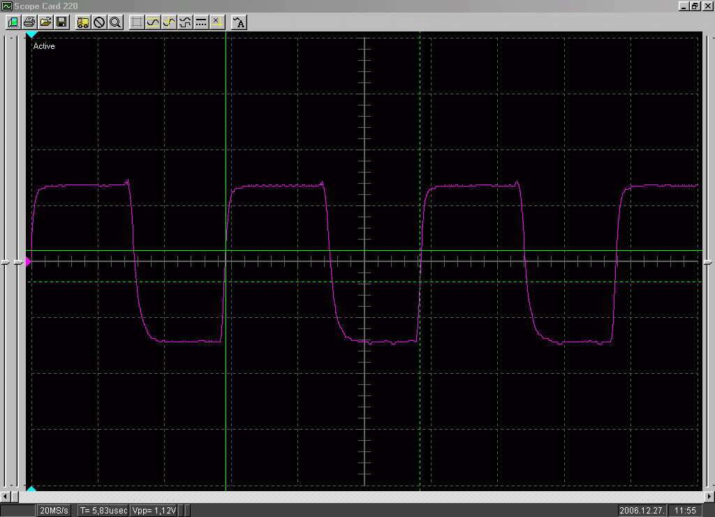

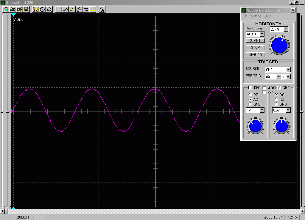

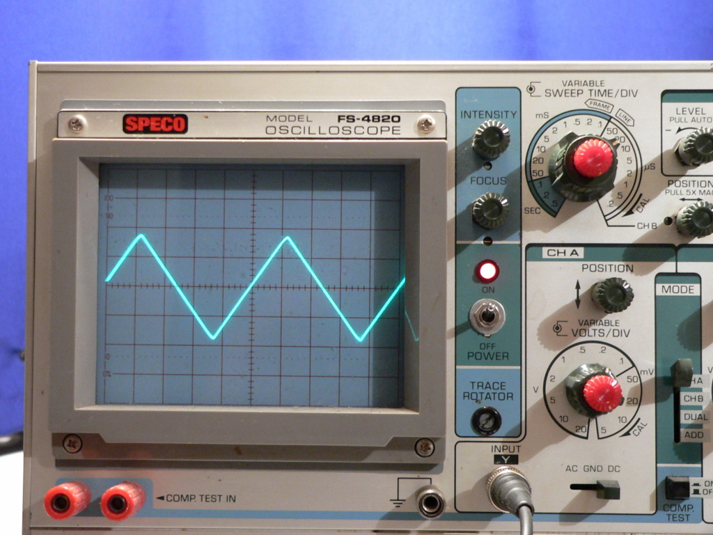

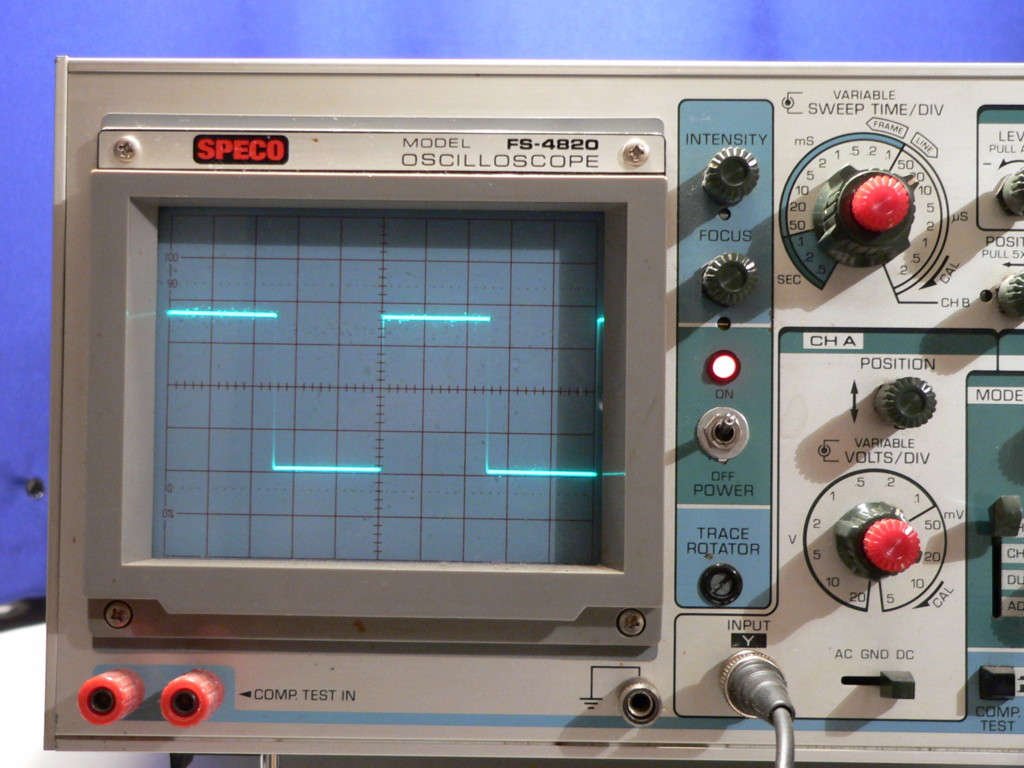

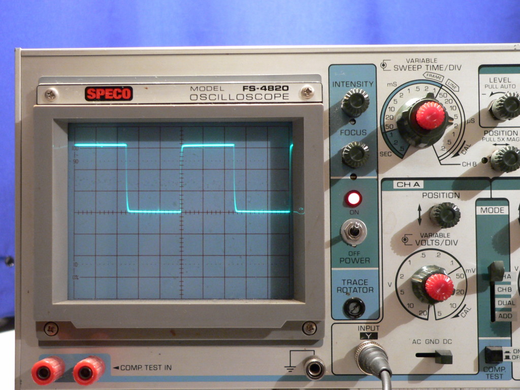

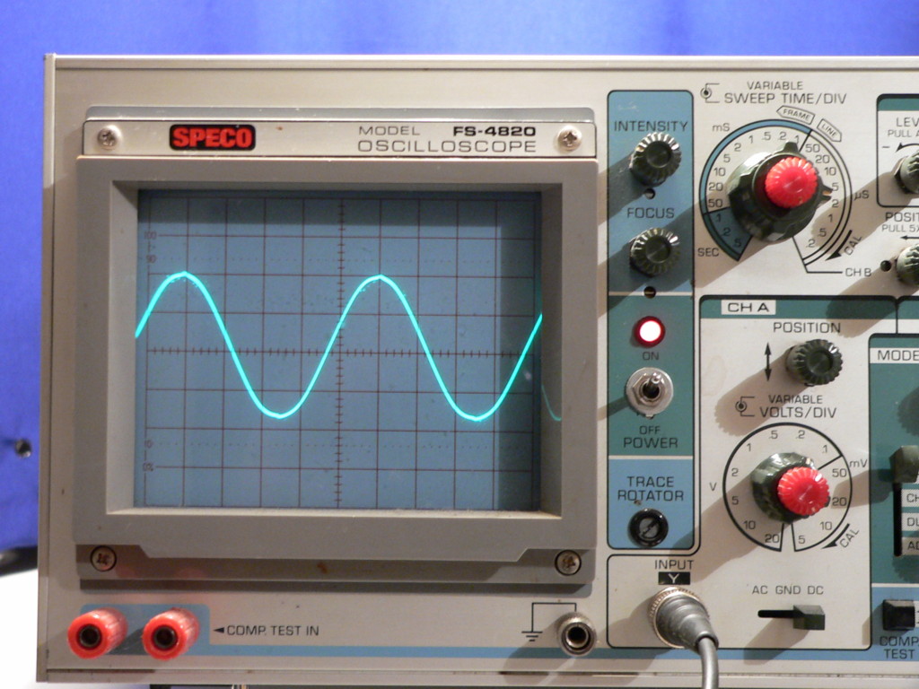

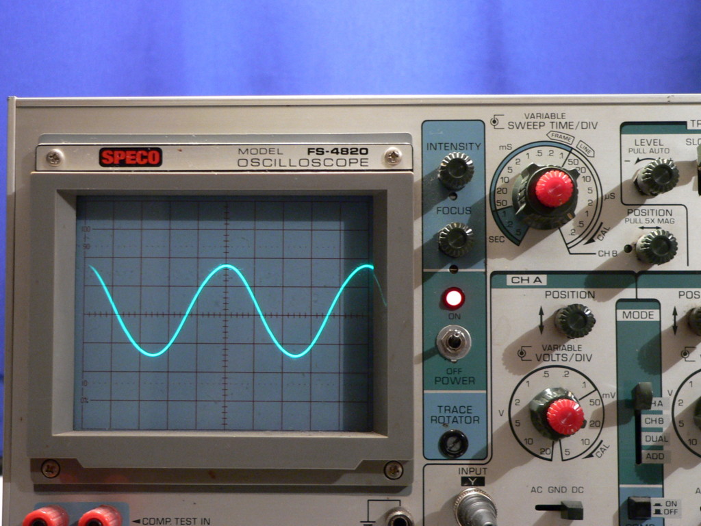

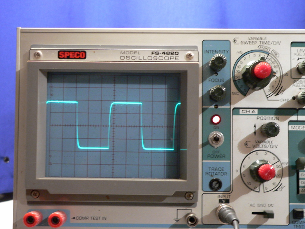

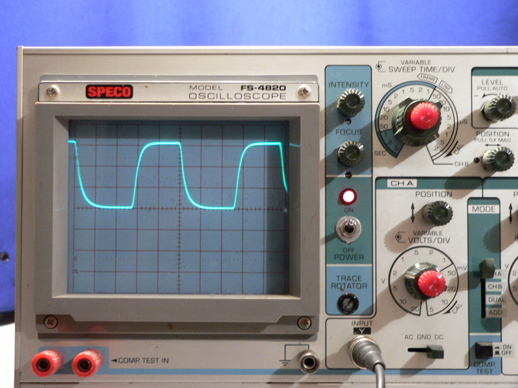

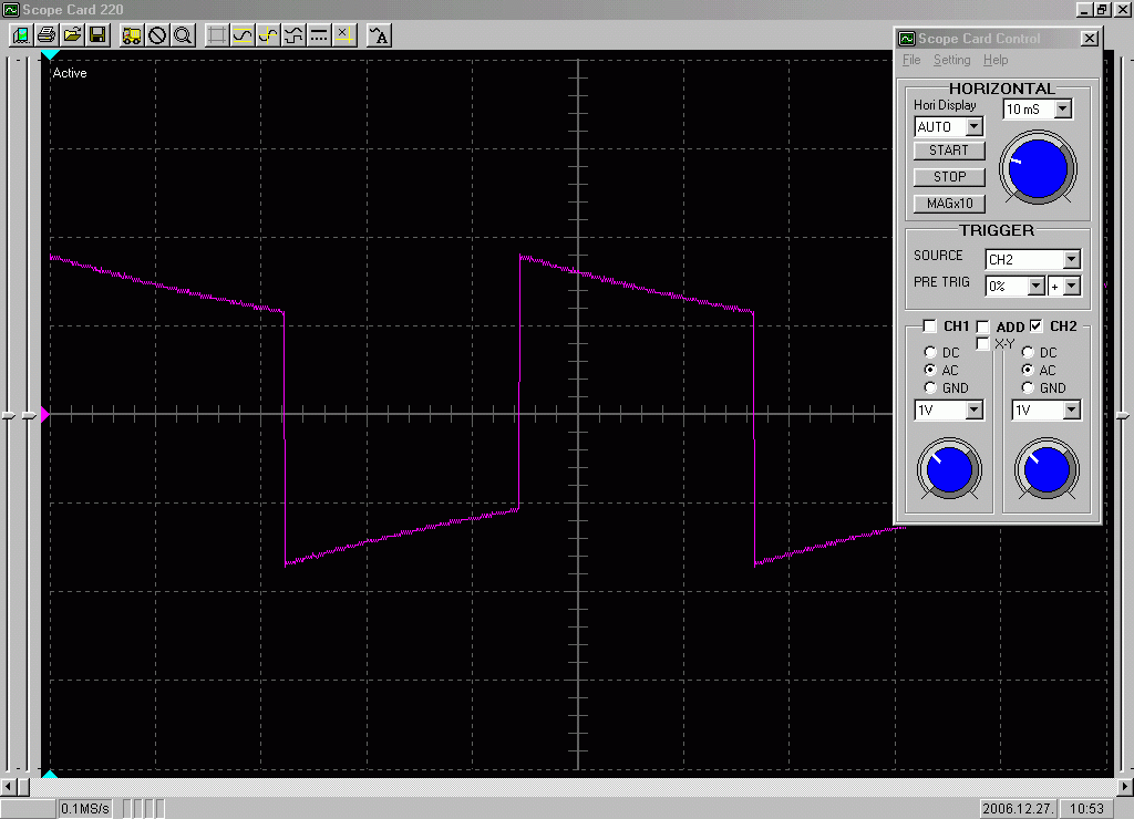

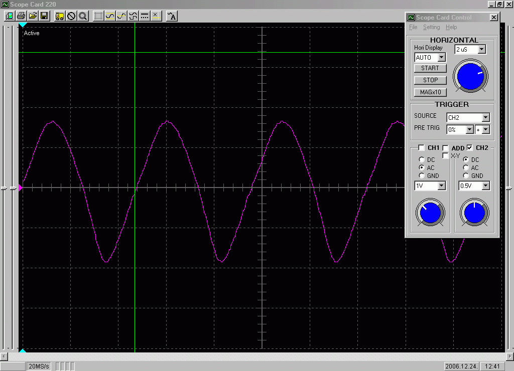

(#) mex válasza bbatka hozzászólására (») Dec 27, 2006 /
Nekem megy a gyorsnégyszög. Egyébként a sinus kivételével a többi jelforma katasztrofális-lásd képek.
(#) mex válasza mex hozzászólására (») Dec 27, 2006 /
Itt a többi.
Van még.
Itt az utolja. Remélem a modik nem harapják le a fejemet.
(#) MaSTeRFoXX válasza mex hozzászólására (») Dec 27, 2006 /
Az enyém is hasonlóképpen viselkedik. Kivéve hogy a négyszögjel az nálam eléggé randa. 1 megánál már nem is négyszögjel....

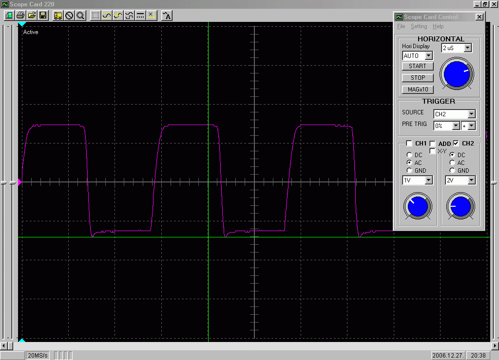

(#) bbatka hozzászólása Dec 27, 2006 /
Köszi a képeket. Mostmár legalább van viszonyítási alapom. A gyorsnégyszöges dolgot még nem sikerült megoldanom idő hiányában. Valószínűleg kipróbálom az LM311-es komparátort is erre a célra.
Viszont kipróbáltam kimeneti erősítőként a TL071-et, LF356-ot, LF357-et. A TL071 elég kellemesen viselkedett , de lassú volt. Az LF357-nél a négyszögjel fel és lefutó éleinél durva tüskék jelentkeztek. Egyébként szép volt még 200khz-nél is a négyszög. Legvégül köztes megoldást választottam egy LF356 személyében. Ez sem tökéletes , de jobb mint az előző megoldások.. Jelenleg még csak próbapanelon van. Néhány kép. GIF-ben kisebb helyet foglalnak el a képek.

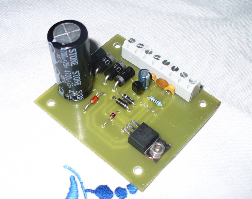

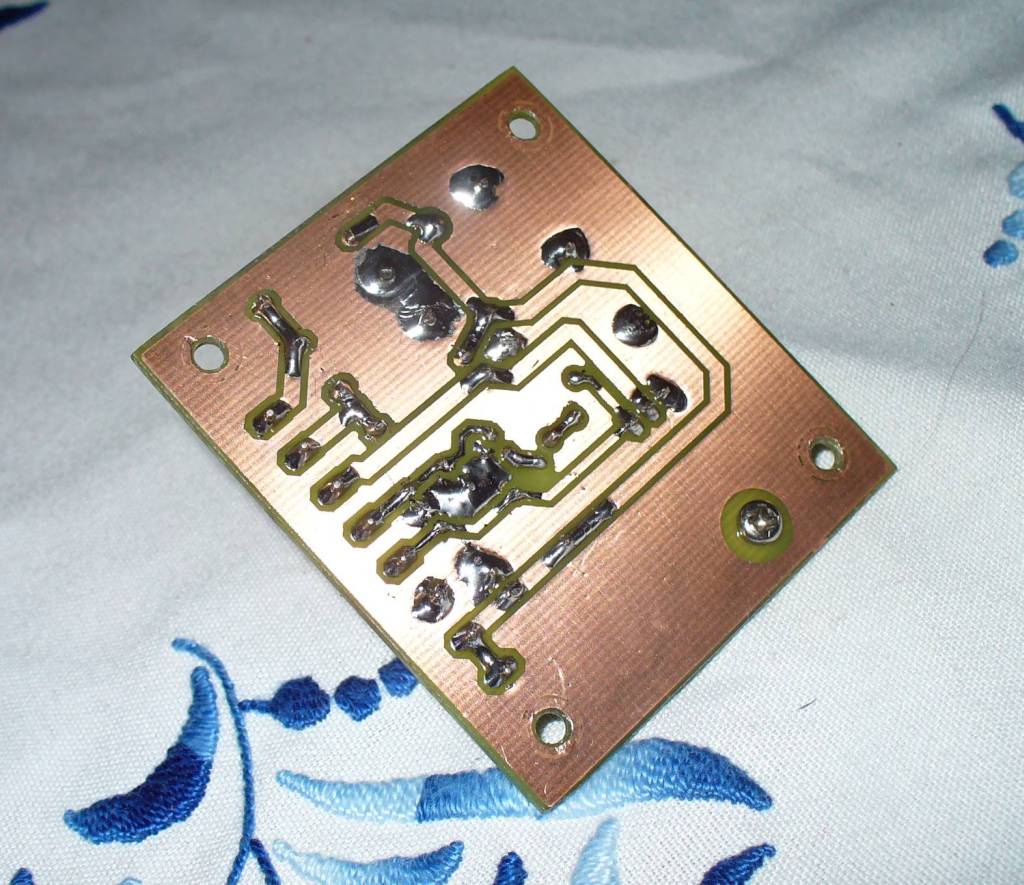

(#) MaSTeRFoXX hozzászólása Dec 27, 2006 /
Ma megcsináltam a NYÁK-ot, és összeraktam az elektronikus motorgyújtásomat, a rometra
Még nem szereltem be a helyére, de kipróbáltam, és tökéletesen működik
(#) Müszi válasza MaSTeRFoXX hozzászólására (») Dec 27, 2006 /
Grat!
Szépp munka!
(#) huhuu válasza MaSTeRFoXX hozzászólására (») Dec 27, 2006 /
csini!
Nem melegszik az a cucc amit csak egy csavarral lecsavaroztál? Mondjuk ha nem akkor tényleg nem kell hűtőborda....
milyen progival tervezted a nyákot????
(#) MaSTeRFoXX válasza huhuu hozzászólására (») Dec 27, 2006 /
Az egy FET amit lecsavaroztam, épphogycsak langyosodik üzem közben.
Eagle-val terveztem a nyákot
(#) Krisz03 válasza MaSTeRFoXX hozzászólására (») Dec 27, 2006 /
Grat szép munka!
Egy kicsit bővebb leírást adnál róla (főleg a motorhoz "illesztést", gyújtótekercs, megszakító (?)), és esetleg azt az Eagle-s tervet közzétennéd?
Köszi előre is!
Krisz
(#) MaSTeRFoXX válasza Krisz03 hozzászólására (») Dec 27, 2006 /
Felrakom a gyújtásos topicba,
az eagle tervek jó lesznek PDFben? Mert ugyanis nem legális verzióm van....

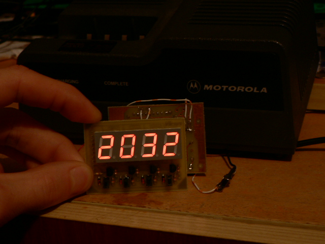

(#) erobi82 hozzászólása Dec 28, 2006 /
Nálam meg elkészült a Kapcsolásokban közzétett feledékeny ember órája c. project.Idén már nem lesz bedobozolva
Talán jövőre :yes:

(#) erobi82 válasza Istike88 hozzászólására (») Dec 28, 2006 /
Kösz
Ez az első, és elsőre működő PIC-es kapcsolás.
Én meg köszönöm vicsysnek a kezdeti kiigazítást
