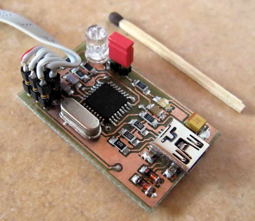

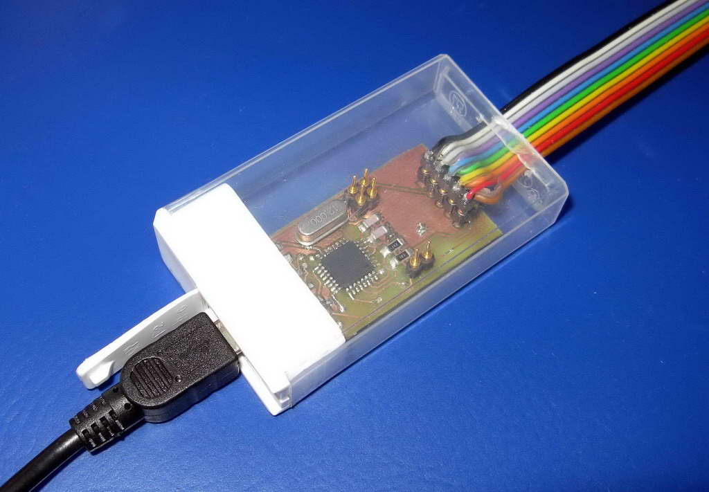

(#) Csibi hozzászólása Nov 23, 2008 /

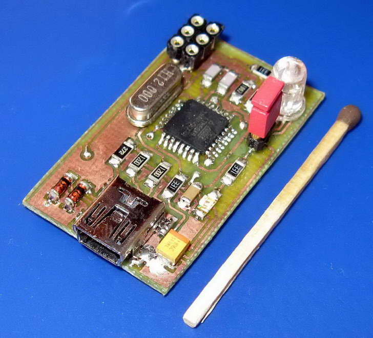

Elkészitettem Topi AVR Doper-jét, mini USB-s változatban. Kettő lett belőle.
Az egyik 10 lábas full verzió, a másik pedig 6 lábas és csak STK500 kompatibilis módban lehet használni (Jumperek kiszedve).
Viszont az utóbbi, tartalmaz még egy bicolor LED-et, ami a külső nyákon jelenlévő táp esetén, pirosan világit, programozáskor pedig kéken.
(#) Action2K válasza Csibi hozzászólására (») Nov 23, 2008 /
Szép munka! Nem semmi beforrasztani egy ilyen IC-t!
A visszazárhatós fedéllel ellátott "műszerdoboz" kifejezetten tetszik!
(#) vicsys válasza Csibi hozzászólására (») Nov 23, 2008 /
Le a kalappal! Gratula! :kalap:
(#) zsuscsinyo válasza Csibi hozzászólására (») Nov 23, 2008 /
Ejha! Szép munka! :kalap: Tetszik hogy ilyen pici az egész és ilyen precíz forrasztások vannak.
Amugy én összeszerelés után egy kis alkoholos fürdőt csinálok neki és igy lejön róla az összes gyanta aztán csilli villi lesz.
(#) zolee1209 válasza Csibi hozzászólására (») Nov 23, 2008 /
Ismét láthattunk egy példát, mire jó egy TIC-TAC-os doboz!
(#) Topi válasza Csibi hozzászólására (») Nov 23, 2008 /
Nyákrajzot és pár soros szöveget kérek amit kitehetek a cikkhez!
Ez gyönyörű.
(#) Csibi válasza Topi hozzászólására (») Nov 23, 2008 /
Köszi mindenkinek!
Zsuscsinyo: a nyák le lett fujva Flux spray-el, ezért olyan amilyen .
Topi: A nyákrajzot, természetesen küldöm. Köszi
(#) Norberto válasza Csibi hozzászólására (») Nov 23, 2008 /
Egyszerű, de mégis mutatós darab! :kalap:

(#) MPi-c válasza Csibi hozzászólására (») Nov 24, 2008 /
Szép és precíz!

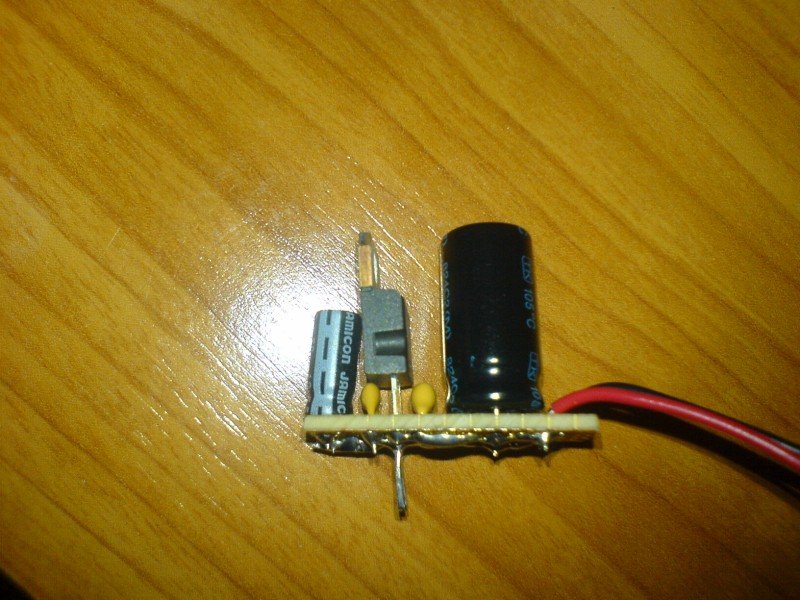

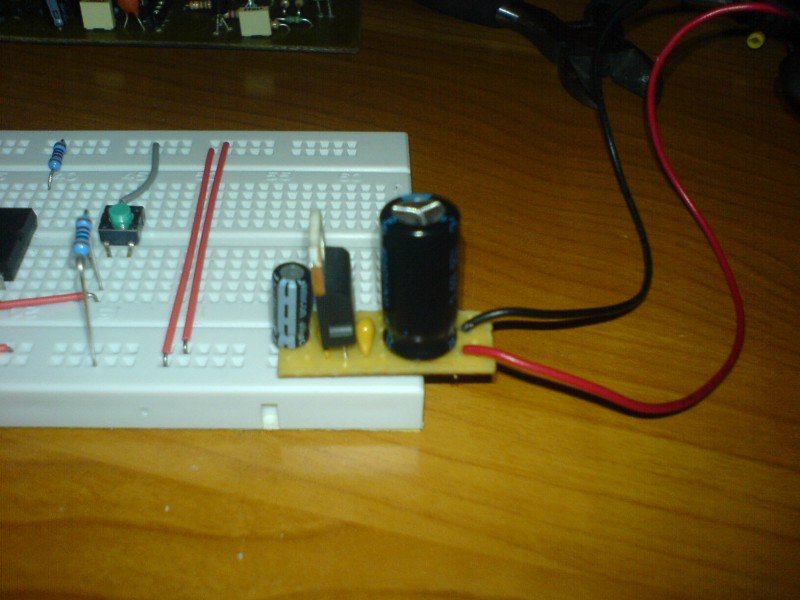

(#) G-Lex hozzászólása Nov 25, 2008 /
PBBPSU (PicoBreadBoardPowerSupplyUnit)
Nem nagy cucc, de pont ez benne a lényeg.
Minden rajta van ami kell. Egyszerű lyukacsos próbapanelra építettem rá. Az LM7805 két lábát meghagytam és azt kell beledugni a breadboradba.
9V-os elem csatlakozó van rákötve, így elemről, ill fali dugaszról is üzemel.
A 2.0 verzióba már raknék rá egy led-et is, esetleg egy egyenirányító hidat

(#) brezinajanika válasza G-Lex hozzászólására (») Nov 25, 2008 /
Csini lett
Megmondanád,hogy azmiaz a próbapanel mellett?
(#) G-Lex válasza brezinajanika hozzászólására (») Nov 25, 2008 /
köszönöm. Azt hiszem egy ilyen kis eszköz mindenkinek kellene tényleg nagyon hasznos!
A próbapanelen a szervó vezérlőm van összerakva.
Itt van egy videó a szervó vezérlőről:
Szervó vezérlő a Hexapod topicban
A próbapanel mögött pedig a PIC égetőm egy része látható Egy JDM szerű soros égető. Saját áramforrással és MAX232 szintillesztővel is rendelkezik.

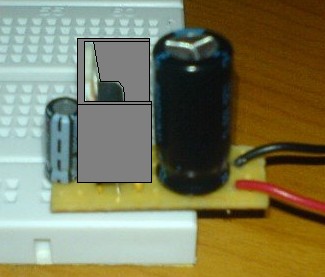

(#) Action2K válasza G-Lex hozzászólására (») Nov 25, 2008 /
Ügyes kis szerkezet!
Az egyenirányító híd védelmi szempontból nem rossz dolog, főleg ha nem mindig ugyanarról a forrásról táplálod, meg akkor akár egy csengőtrafóra is rákötheted (váltóáram).
Az elemes táplálásnál a ledet nem annyira tartom jónak (energiapazarlás).
Viszont ha nagyobb terhelés is lehet, nem árt egy olyan lemezből hajlított kis hűtőbordát rátenni, mint amit a csatolt képen rajzoltam.

(#) G-Lex válasza Action2K hozzászólására (») Nov 25, 2008 /
igen, az egyenirányító a védelmi szempont miatt kellene nekem is, mert volt, hogy véletlenül megcseréltem a polaritást a tápon :S
Led azért lesz rá, mert volt már, hogy rossz volt a csatlakozó és nem kapott mindig szuflát és nem tudtam,h miért resetel a pic
Van otthon ilyen ráhúzhatós gyári bordám, de 2A-t bír a stab kocka. Azt hiszem ez a breadboard-os kivitelezésnél fedi azt a tartmoányt amit stabil 5v-ról kell majd táplálni

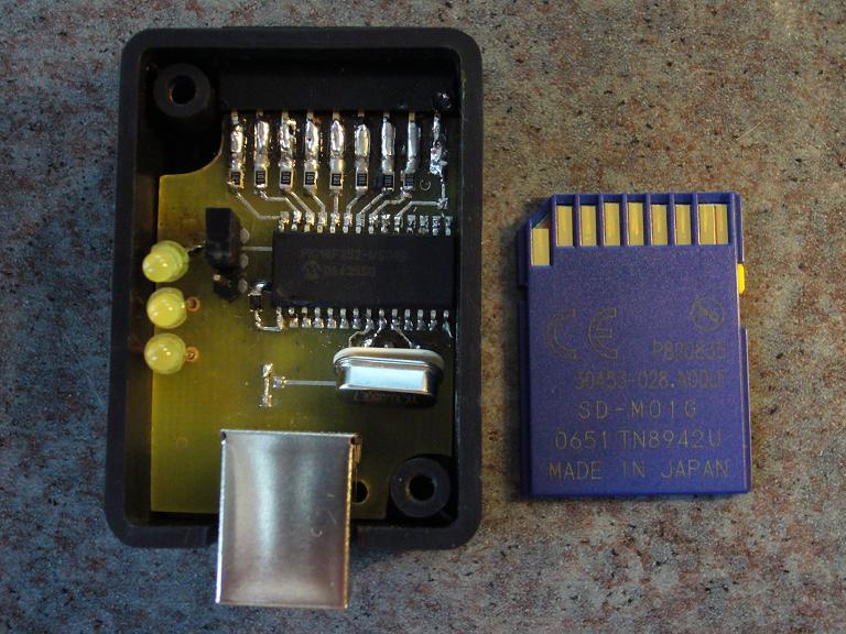

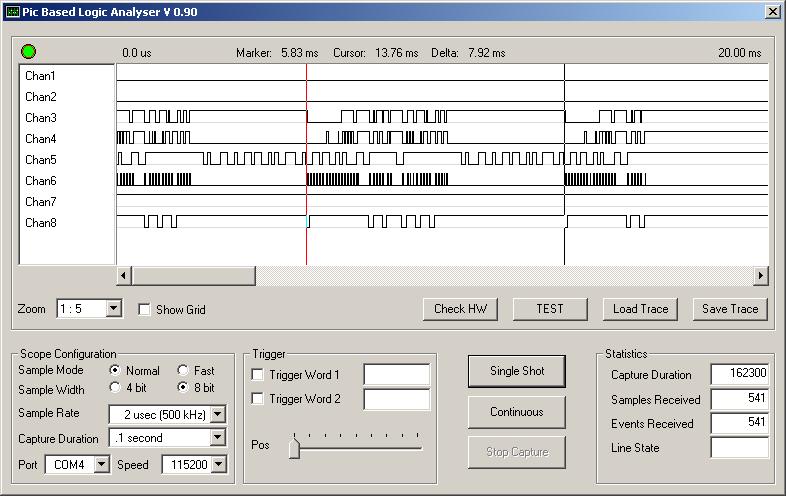

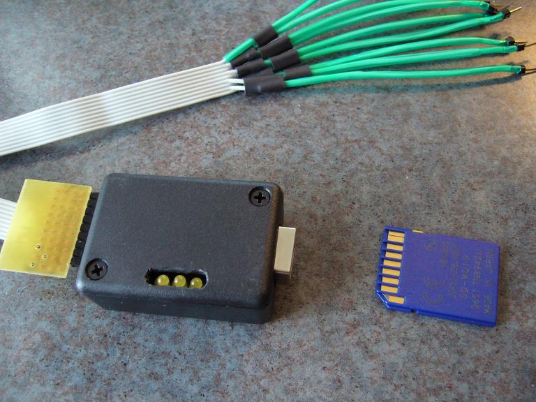

Már nagyon nagy szükségem volt egy logikai mintavevőre úgyhogy után építettem egyet ez alapján.
10Mhzen ketyeg a pic maximum 2us mintavétellel 8csatornán.
Sajnos a pic buffere kicsi ezért maximum mintavételezési sebességnél csak pár tizedmásodpercet tud "rögzíteni".
(#) brezinajanika válasza feki00 hozzászólására (») Nov 25, 2008 /
Csinos kis műszer lett
(#) huba válasza feki00 hozzászólására (») Nov 25, 2008 /
Ez nagyon profi. Nem tervezel róla cikket írni?
