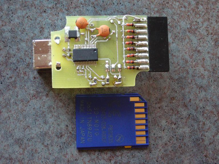

Elkészitettem Topi AVR Doper-jét, mini USB-s változatban. Kettő lett belőle.
Az egyik 10 lábas full verzió, a másik pedig 6 lábas és csak STK500 kompatibilis módban lehet használni (Jumperek kiszedve).
Viszont az utóbbi, tartalmaz még egy bicolor LED-et, ami a külső nyákon jelenlévő táp esetén, pirosan világit, programozáskor pedig kéken.
(#) Action2K válasza Csibi hozzászólására (») Nov 23, 2008 /
Szép munka! Nem semmi beforrasztani egy ilyen IC-t!
A visszazárhatós fedéllel ellátott "műszerdoboz" kifejezetten tetszik!
(#) vicsys válasza Csibi hozzászólására (») Nov 23, 2008 /
Le a kalappal! Gratula! :kalap:
(#) zsuscsinyo válasza Csibi hozzászólására (») Nov 23, 2008 /
Ejha! Szép munka! :kalap: Tetszik hogy ilyen pici az egész és ilyen precíz forrasztások vannak.
Amugy én összeszerelés után egy kis alkoholos fürdőt csinálok neki és igy lejön róla az összes gyanta aztán csilli villi lesz.
(#) zolee1209 válasza Csibi hozzászólására (») Nov 23, 2008 /
Ismét láthattunk egy példát, mire jó egy TIC-TAC-os doboz!
(#) Topi válasza Csibi hozzászólására (») Nov 23, 2008 /
Nyákrajzot és pár soros szöveget kérek amit kitehetek a cikkhez!
Ez gyönyörű.
(#) Csibi válasza Topi hozzászólására (») Nov 23, 2008 /
Köszi mindenkinek!
Zsuscsinyo: a nyák le lett fujva Flux spray-el, ezért olyan amilyen .
Topi: A nyákrajzot, természetesen küldöm. Köszi
(#) Norberto válasza Csibi hozzászólására (») Nov 23, 2008 /
Egyszerű, de mégis mutatós darab! :kalap:

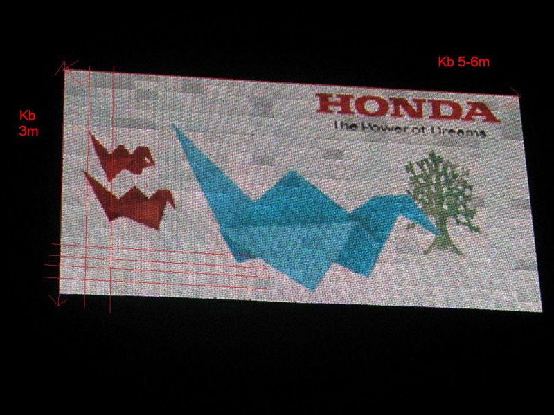

(#) brezinajanika hozzászólása Nov 23, 2008 /
Hali...
Ma voltam Terem Crosson és azafelé a nagy "TV" mellet jöttem el ja és az aodit nem hagyhattam le és ráadásként 3karikás volt xD
amint látható az 1ik képen sok kis darabból épül fel...
(#) zsuscsinyo válasza brezinajanika hozzászólására (») Nov 23, 2008 /
Lehet késő van de nem értem mi köze van ennek a "Ki mit épített?" topikhoz.
(#) brezinajanika válasza zsuscsinyo hozzászólására (») Nov 23, 2008 /
Talán tegnap feljött és az a lényeg,hogy 1-2 ember kiváncsi volt rá...
okés most már világos
(#) SzervízMacska válasza brezinajanika hozzászólására (») Nov 23, 2008 /
Szia! Nem lehet, hogy rossz képeket töltöttél fel? Nem látom rajtuk, amit építettél.

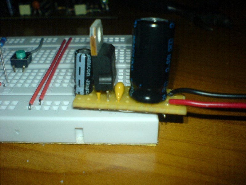

(#) G-Lex hozzászólása Nov 25, 2008 /
PBBPSU (PicoBreadBoardPowerSupplyUnit)
Nem nagy cucc, de pont ez benne a lényeg.
Minden rajta van ami kell. Egyszerű lyukacsos próbapanelra építettem rá. Az LM7805 két lábát meghagytam és azt kell beledugni a breadboradba.
9V-os elem csatlakozó van rákötve, így elemről, ill fali dugaszról is üzemel.
A 2.0 verzióba már raknék rá egy led-et is, esetleg egy egyenirányító hidat
(#) Frankye válasza G-Lex hozzászólására (») Nov 25, 2008 /
Hehe! Jópofa!
(#) IMi válasza G-Lex hozzászólására (») Nov 25, 2008 /
Aranyos és hasznos ! :yes:
(#) brezinajanika válasza G-Lex hozzászólására (») Nov 25, 2008 /
Csini lett
Megmondanád,hogy azmiaz a próbapanel mellett?
(#) G-Lex válasza brezinajanika hozzászólására (») Nov 25, 2008 /
köszönöm. Azt hiszem egy ilyen kis eszköz mindenkinek kellene tényleg nagyon hasznos!
A próbapanelen a szervó vezérlőm van összerakva.
Itt van egy videó a szervó vezérlőről:
Szervó vezérlő a Hexapod topicban
A próbapanel mögött pedig a PIC égetőm egy része látható Egy JDM szerű soros égető. Saját áramforrással és MAX232 szintillesztővel is rendelkezik.
(#) Action2K válasza G-Lex hozzászólására (») Nov 25, 2008 /
Ügyes kis szerkezet!
Az egyenirányító híd védelmi szempontból nem rossz dolog, főleg ha nem mindig ugyanarról a forrásról táplálod, meg akkor akár egy csengőtrafóra is rákötheted (váltóáram).
Az elemes táplálásnál a ledet nem annyira tartom jónak (energiapazarlás).
Viszont ha nagyobb terhelés is lehet, nem árt egy olyan lemezből hajlított kis hűtőbordát rátenni, mint amit a csatolt képen rajzoltam.
(#) Action2K válasza brezinajanika hozzászólására (») Nov 25, 2008 /
A kis sasszemű!
(#) G-Lex válasza Action2K hozzászólására (») Nov 25, 2008 /
igen, az egyenirányító a védelmi szempont miatt kellene nekem is, mert volt, hogy véletlenül megcseréltem a polaritást a tápon :S
Led azért lesz rá, mert volt már, hogy rossz volt a csatlakozó és nem kapott mindig szuflát és nem tudtam,h miért resetel a pic
Van otthon ilyen ráhúzhatós gyári bordám, de 2A-t bír a stab kocka. Azt hiszem ez a breadboard-os kivitelezésnél fedi azt a tartmoányt amit stabil 5v-ról kell majd táplálni

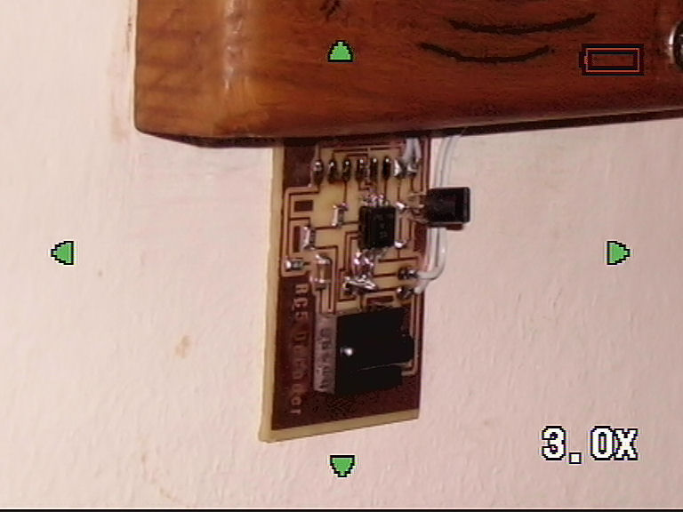

(#) zsuscsinyo hozzászólása Nov 25, 2008 /
Ismét bemutatok egy kis apróságot!
Mivel csináltam távirányítót, ezért gondoltam a párját is elkészítem, egy vevőt dekóderrel. Helyet a villanykapcsolón kapott így ha csak bökni akarok a lámpán kényelmi szempontból a TV távhergelőjén 2 gombnyomás A távirányító oldalán van egy TV/VCR gomb mely a címzést választja ki, ha ez nyomva van akkor lehet csak működtetni. Csatoltam néhány képet! Elnézést a silány minőségért, csak bajos kijelző nélküli géppel fotózni.
