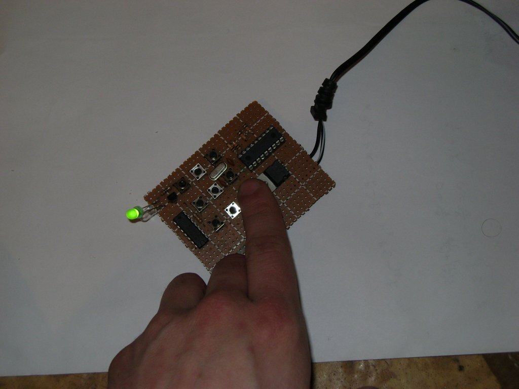

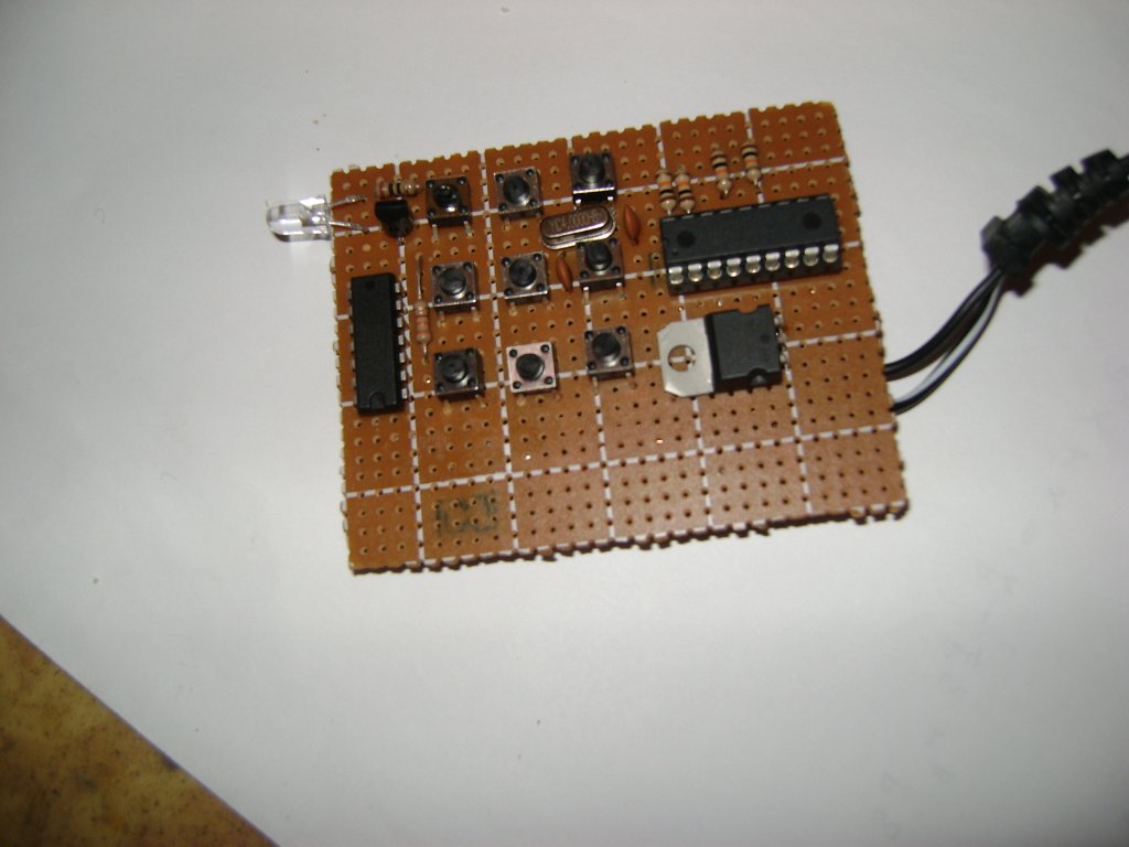

(#) zacc hozzászólása Feb 2, 2009 /
Hello.
A hetvegen megepitettem a Winamp ir taviranyito reszet.
pic felprogramozva .probanyakra epitetem.Mivel a vevo resz hijan nem tudtam kiprobalni rendeltetes szeruen igy arra gondoltam hogy az ir ledel kotok egy sima ledet parhuzamosan. -Nyomom a gombot es mit ad Isten a led pulszalo fenyt ad-. Szerintem mukodnie kell .Am kivancsi lenek a velemenyetekre lehet e igy csinalni?

(#) SzervízMacska válasza zacc hozzászólására (») Feb 2, 2009 /
Szerintem semmiképpen. Bár nagy bajt nem okoz, mivel az átfolyó áramot az infra led előtétje korlátozza. Biztosan megfelelő értékű ez az ellenállás? Csak azért kérdezem, mert a zöld led durván kétszer akkora feszről szokott üzemelni, mint az infra... Egyébként úgy szokták egyszerűen tesztelni, hogy mobiltelefon kamerája elé tartják és a kijelzőn látható a működése.

(#) zacc válasza SzervízMacska hozzászólására (») Feb 2, 2009 /
Igen gondolom hogy jou az ellenalas. habar 12ohm helyet csak 10-et merek de szerintem meg akkor is menie kell.
(#) llaci56 válasza zacc hozzászólására (») Feb 2, 2009 /
Ne légy félénk! Merjél 10-nél többet nyudodtan!
