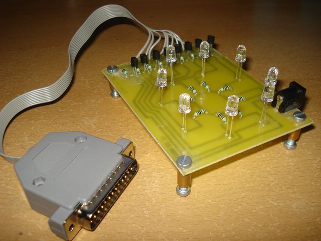

(#) aderka hozzászólása Feb 25, 2009 /
Szevasztok!
Utánépítettem a HE-n is megtalálható LED Shine Discofényt. A terv az saját, és a kapcsoláson is módosítani kelett, mert a honlapon lévő hibás. Bedobozolva ugyan még nincs, de képet kaptok róla.
üdv: aderka
(#) Szebence válasza aderka hozzászólására (») Feb 25, 2009 /
Szép lett, de szerintem az a kábel amit hagytál neki az nagyon rövid... A honlapon lévő nem hibás, mert én 2 éve azt építettem meg és tökéletesen működött, amíg szét nem szedtem a ledek miatt
(#) aderka válasza Szebence hozzászólására (») Feb 25, 2009 /
Hibás, mert az LPT port /strobe lábát használja.. D0-D7 ig kell használni, és a GND-t.
Ez ideiglenes megoldás. Ha be lesz dobozolva és kezdek is vele valamit, akkor majd megoldom.
Már nem emlékszem mi az a D0-D7, de gondolom, hogy az LPT-nek hanyas portjain menjen a jel.. És ott a az első ledet a 2-es érintkezőre kell kötni, az utolsót meg a 9-re. (Ha jól emlékszem) De majd du jön egy srác aki megcsinálta, majd ő alátámasztja vagy megcáfolja az állításom.
Itt jól mondod . a 2-es lábtól a 9-es lábig kell bekötni az LPT port polusait. De a rajzon az 1-es lábtol van bekötve az pediglen a /strobe. Szóval hibás a rajz.
üdv: aderka
Jah, oké, erre már nem emlékeztem
(#) Action2K válasza Szebence hozzászólására (») Feb 25, 2009 /
Sziasztok! Ugyan én nem építette ezt meg, de sok más LPT-t.
A D-D7 az LPT port 8 adatbitje. a lábak, ahogy mondod, 2-9.
(#) sound.man válasza aderka hozzászólására (») Feb 25, 2009 /
Szép lett. Ezt én is megépítettem, csak én optocsatolókkal és próbapanelen. Jó kis fény csak nekem kicsi a lencsém hozzá mert csak 6centis... Majd még kell szereznem egy kb 10 cm-s lencsét és úgy már jó lesz. Amúgy nem rossz kis fény.
(#) llaci56 válasza Action2K hozzászólására (») Feb 25, 2009 /
ÉN nem építetteM
Ő nem építette
Na, majd ezt még átvesszük.

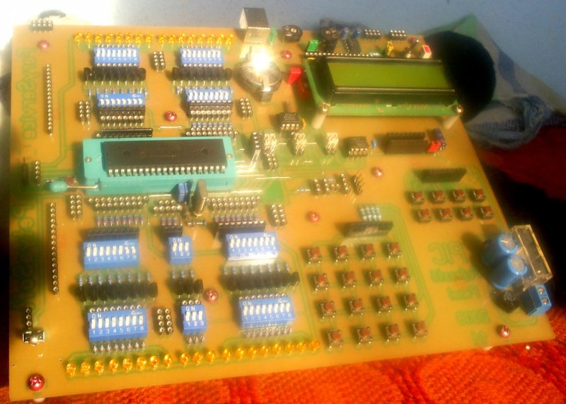

(#) Fery hozzászólása Feb 25, 2009 /
Sógorommal terveztünk PIC-hez egy fejlesztő panelt. Sikerült a legfontosabbakat feltenni rá, bár ahogy elkezdtük használni, kiderült, hogy pár dolog még hiányzik róla. Ami viszont van : USB, RX-TX kivezetés RS --232-höz, infra bemenet, 1-wire, 24cxx memoria, DS 1307-es Óra IC, 4x4-es mátrix keyboard, nyomógombok, minden porton LED, tranyóval hajtva melyek nyitott kollektoros kivezetése is használható, LCD kijelző csatlakoztatási lehetőség, táp, stb... Alapból 16F877, 18F4520,4550-es PIC-hez jó de mivel Textool foglalattal szereltük, adaptereket lehet hozzá késziteni, nagyon sokféle PIC-hez. Bár alig készült el, már készül a következő ennél sokkal fejlettebb panel is...
(#) SALáta válasza Fery hozzászólására (») Feb 25, 2009 /
Nagyon szép, ez már gyári minőség! Tátva maradt a szám, és a szemem is majd kiesett.
Gratulálok hozzá!
(#) Fery válasza SALáta hozzászólására (») Feb 25, 2009 /
Köszi, de attól nagyon messze van...bár a nyákot valóban gyártattuk, csak a tervezést és a beültetést csináltuk mi, mivel majdnem A4-es méret otthon kicsit nyügös egy ekkora nyákot legyártani, föleg vasalva, ugyanis foto eljárásra nem vagyok felkészülve.
(#) bbalazs_ válasza Fery hozzászólására (») Feb 25, 2009 /
Ezek a precizios aljzatok alkalmatlanok probapanelhez.
Negyszer-otszor beledugsz valamit es aztan ugy kitagul, hogy lotyog benne a tuske.
Jobb a negyzetes keresztmetszetu, aranyozott (mint a vinyoknal).
Egysorosnal kulonosen.
Egyebkent szep munka.
(#) gtk válasza Fery hozzászólására (») Feb 25, 2009 /
Nagyon jol nez ki!
A DIP kapcsolok funkcioit gondolom dokumentaltad

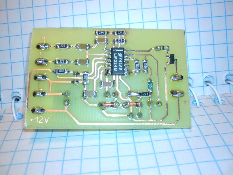

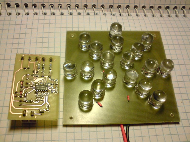

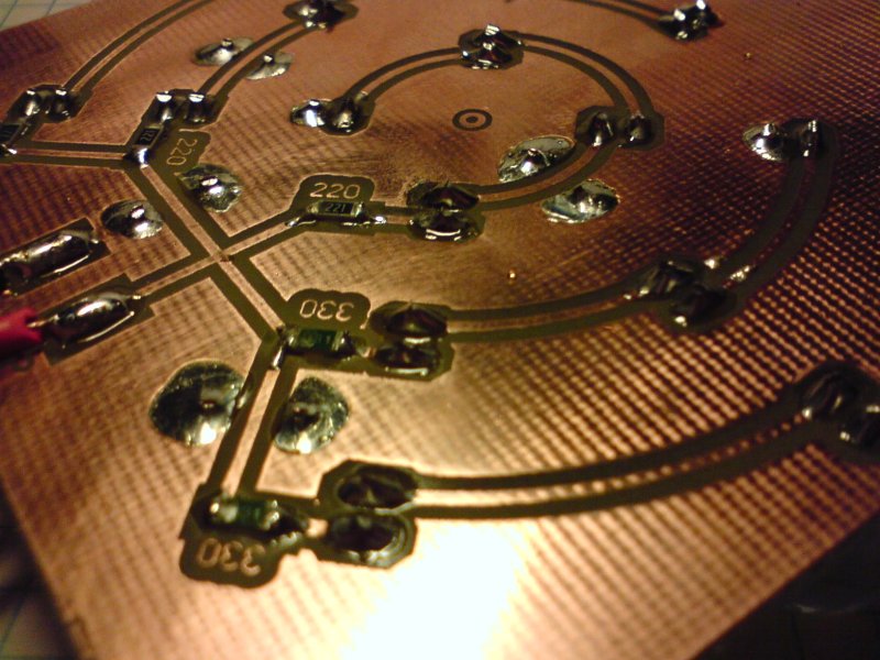

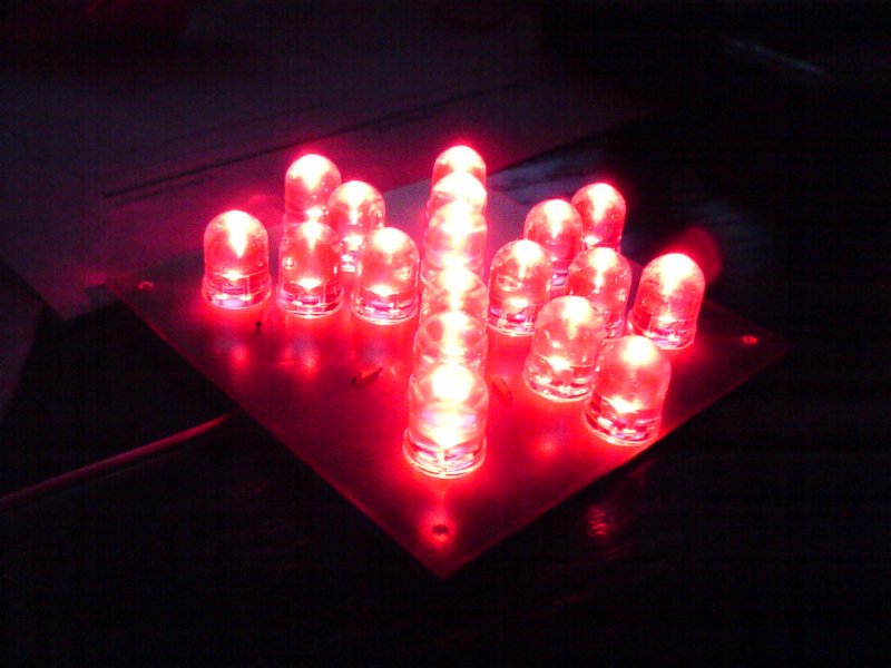

(#) vtnagy hozzászólása Feb 25, 2009 /
Elkészítettem egy basszusra villogót.
A kapcsolási rajzot proli007 tervezte meg számomra, ezért sok köszönet érte!
A kivitelezés SMD alkatrészekből lett megoldva, a csatlakozók és az elektrolit kondik azok furat szereltek.
Túl sok hozzáfűznivalóm nincs, szépen működik, teszi a dolgát.
A vezérlőpanel NyÁK-ján kicsit módosítanom kellett marás után, mert egy kis hiba felett átcsúsztam, de annyira nem látványos szerintem a javítása.
(Az SMD alkatrészek beforrasztását még kell gyakorolnom,meg a NyÁK vágását, de azért alakul az eddigiekhez képest)
A szobámban sajnos nem tudok rendes fényviszonyokat teremteni, ezért elnézést a képek minőségéért.
(#) Ballage válasza vtnagy hozzászólására (») Feb 25, 2009 /
Görbe vezetősávok... Na, ilyet sem láttam még kimaratva... De jól néz ki, gratula!
(#) vtnagy válasza Ballage hozzászólására (») Feb 25, 2009 /
Köszi
A LED-ek elrendezéséhez szerintem ez illett a legjobban.
Élőben nagyon jól néz ki a kimart panel
Csak sajnos meg kellett válnom tőle, mert nem magamnak készült
(#) Doncso válasza Fery hozzászólására (») Feb 25, 2009 /
Iszonyat komoly lett!! GRATI!!!
(#) kaqkk válasza Ballage hozzászólására (») Feb 25, 2009 /
A" görbe " és az íves két külön dolog , de nekem is
tetszik.
(#) Ballage válasza kaqkk hozzászólására (») Feb 25, 2009 /
Kössön belém! Havas Henrikkel!
Igazad van ez nem a nyelvészeti fórum nem sértésnek szántam
Nem is annak vettem. Amúgy meg tényleg nem helyes ide a "görbe" szó, de már nap vége van és lazulok...
