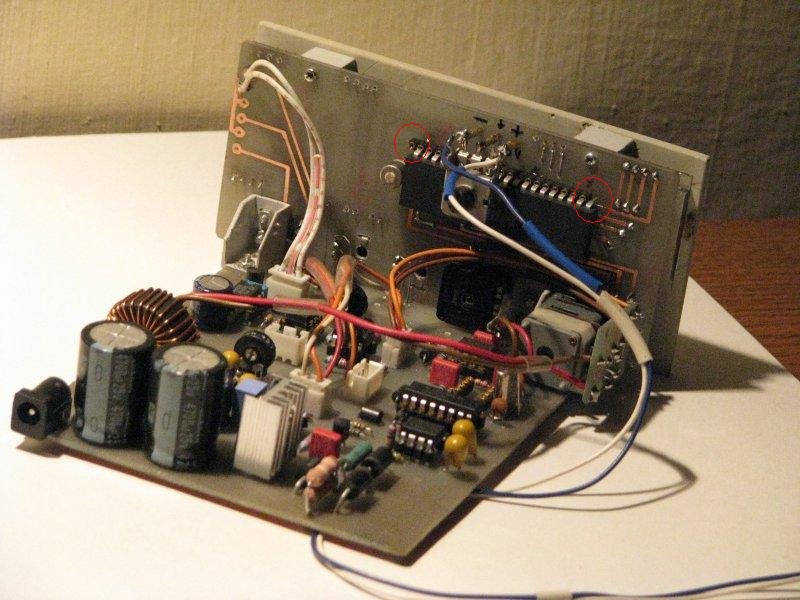

A fémkereső a 013-as kép ! Te hogy állsz ?
(#) brezinajanika válasza nagy hoho hozzászólására (») Márc 1, 2009 /
Bennem van a hiba vagy a 013as képen a függőleges panelen az IC tényleg érdekesen van berakva?

(#) nagy hoho válasza brezinajanika hozzászólására (») Márc 1, 2009 /
Mi a furcsa az ic-n ? A nyák kétoldalas az ic foglalatban van.
(#) Istike88 válasza nagy hoho hozzászólására (») Márc 1, 2009 /
Szerintem arra gondol, hogy az ic lábai el vannak csúszva, magyarán, mint ha nem úgy tetted volna bele az ic-t ahogy kell, hanem az egyik lába lóg, a foglalat ellenkező oldalán lévő lyukban, pedig nincs IC láb.

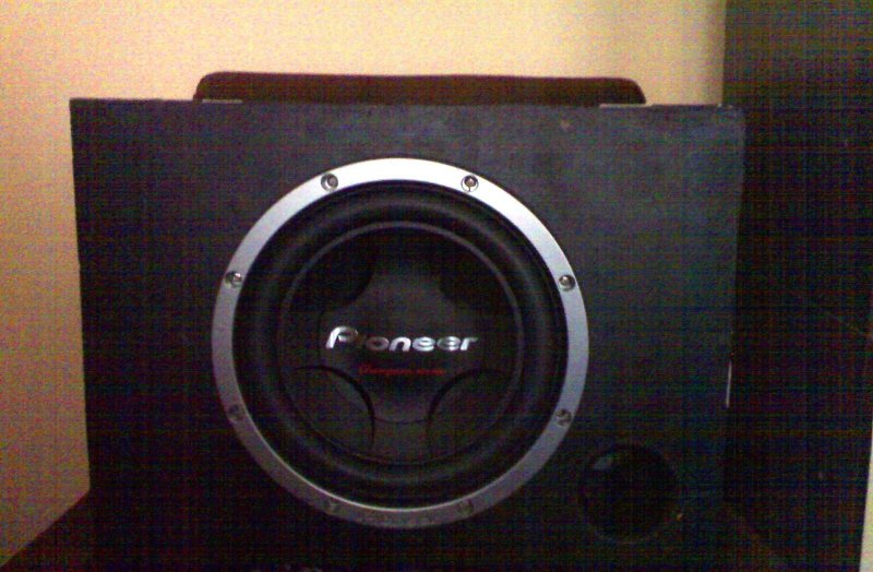

(#) Flatlander hozzászólása Márc 1, 2009 /
Én ezt csináltam,az épített 100w véfokomhoz egyenlőre csak ennyivel hajtom.Amugy a hangszóró Pioneer TS-W307D2 a doboz oldalai 2,5-ös rétegeltlap,hátulja 3-as pozdorja eleje dupla 6-os pozdorja.Cső 7cm átmérőjű papírcső(ezvolt itthon).Olyan 45hz-re lehet hangolva de elég jólszól
(#) nagy hoho válasza Istike88 hozzászólására (») Márc 1, 2009 /
Nem gondoltam volna ,hogy ezt valaki észreveszi !
Az ic 1-es lábának nincs fukciója és mivel a túloldalon pont ott kellett vezetékeket vinnem a kijelző lábakra ezért
lóg a "levegőben"
