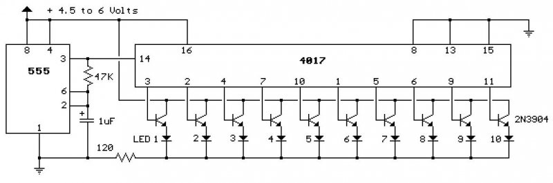

(#) dizi válasza Electricboy hozzászólására (») Okt 20, 2009 /
Szeva
Nem pic-es hanem egy egyszerű 555+4017 ami 10db ledet hajt meg a10-dik lednél meghúz egy relét aminek az egyik morzéja kikapcsolja a neont ,egy másik viszont a555-ic 3-as lábát bontja a 4017 14 lábáról ,hogy ne tudjon a 10-dik után vissza ugrani az1-re a resetelés pedig 1nyomó gombbal történik .
az 555-s R C tagjait úgy kel beállítani ,hogy kb 2.2 percenként léptesse a ledeket erre még tehetünk egy potit is ha állítani akarjuk az idő alapot.
Szerintem itt is találsz hozzá 10 ledes futófény kapcsolást de ha lesz időm fel rakom a rajzát.

(#) Electricboy válasza dizi hozzászólására (») Okt 20, 2009 /
Köszönöm a választ!
Találtam egy rajzot itt a kapcsolások között. (Melléklet)
Nagyon meg köszönném ha berajzolnád nekem a változtatásokat! Valamint még egy kérdés,: milyen relét vegyek?
Ui.: (Igaz nem ebbe a fórumba való ezért elnézést kérek)
(#) zsuscsinyo válasza Electricboy hozzászólására (») Okt 20, 2009 /
A rajz is hibás... nincsen bázisáramkorlátozó ellenállás.

(#) dizi válasza Electricboy hozzászólására (») Okt 21, 2009 /
Teljesen jó.
Én amúgy nem vagyok a kontrollerek híve a régi megoldásokat kedvelem amivel van egy kis meló is.

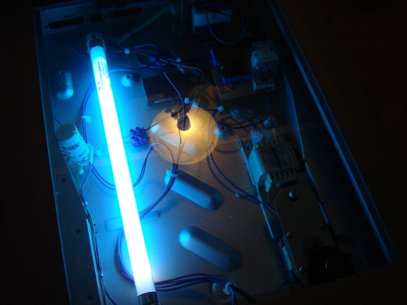

Készül a NYÁK megvilágítóm! 90% ban kész. Már csak szépíteni kell. 7Szegmenses kijelzőn írja ki a percet, de ez sincs még beszerelve.. Képet mutatok.
üdv: Dávid
(#) vicsys válasza aderka hozzászólására (») Okt 21, 2009 /
Fehér papírlapot tegyél az aljára. Szép lesz, gratula!
(#) dizi válasza aderka hozzászólására (») Okt 21, 2009 /
Meg még vagy 2 neont szerintem egy az kévés egy 10x20-aspanelt nem bírsz majd levilágítani .
(#) aderka válasza dizi hozzászólására (») Okt 21, 2009 /
Még1 lesz.. 2 ekkora neon elég, szerintem.
(#) Topi válasza aderka hozzászólására (») Okt 21, 2009 /
Egyenletes levilágítás nem volt cél?
Nem a méret a lényeg, hanem a két neon közti távolság nem szabad egymástól távol tenni max 3cm két cső kötött.
Nézd meg az enyém abba is most tettem bele még kettőt ,mert kettő kevés volt pár hozzá szólással ezelőtt képeket is raktam fel róla.
Megfogadom a tanácsodat, de nekem helyem sincs több csőre. A második csövet 3cm-re fogom tenni ettől. Bízom benne, hogy használható levilágító lesz.
üdv: Dávid
(#) aderka hozzászólása Okt 22, 2009 /
Ma véglegesítettem. Felteszek még 2 képet, már megy a 7szegmenses kijelzés, és a másik cső is helyet kapott.
Se papírt sem fóliát nem tettem alulra, és több cső sem lesz benn. Elég erős így is.
üdv: Dávid
(#) gtk válasza aderka hozzászólására (») Okt 22, 2009 /
Ne nagyon nezegess bele !

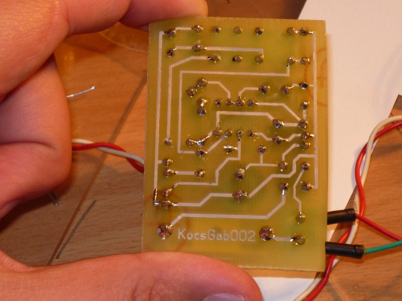

(#) kocsgab002 hozzászólása Okt 23, 2009 /
Folyamatban van az UV LEd-es NYÁK levilágítóm. ma elkészítettem az időzítőt, csupa otthon talált bontott alkatrészekből. Az egyszerűségre és az olcsóságra törekedtem, így se PIC, se kijelző. Egy 555-ös időzítő kb 10mp-10 perces intervallummal. A működést, egy db kék LED jelzi. A nyák vasalással készült.
Holnap folytatom a scanner átalakításával.
(#) Rumcájsz válasza kocsgab002 hozzászólására (») Okt 23, 2009 /
Esztétikus, szép kivitelezés!
Gratulálok és sok sikert hozzá!
