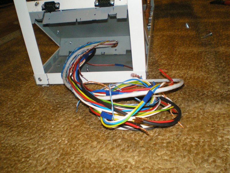

(#) CIROKL hozzászólása Okt 29, 2009 /
Tegnap született egy kis cucc ! Egy haver késére gyorsan összekalapáltam .(#541761)
(#) vicsys válasza CIROKL hozzászólására (») Okt 29, 2009 /
Szép lett. Tedd belülre a potik rögzítő anyáit.
(#) CIROKL válasza vicsys hozzászólására (») Okt 29, 2009 /
Kössz szépen ! Viszont ennél nem lessz a potik számára külön szerelőlap ? Itt ennél az olcsóság és az egyszerűség ami domináló volt . Szinte az egéssz bontott alkatrészekből van , kivéve a csöveket meg egy-két alkatrészt . Majd a gazdija fog rá tenni magának olyan poti tekerőket amik eltüntetik a csavar anyákat ?Gyors és ingyen munka , ennyi fért bele egy pár órába !

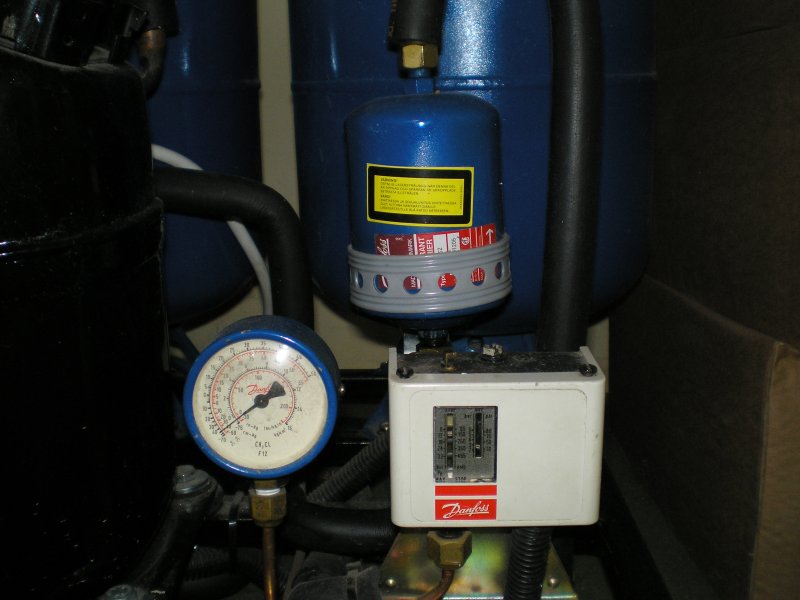

(#) Chokapick válasza vicsys hozzászólására (») Okt 30, 2009 /
Koszonom neked is es Cirokl-nak is az elismerest! Szerencsere csak a kek neonokat es nehany tranyot kellett vennem a projecthez,de kesobb rajottem,hogy a neont is elkeszithettem volna ugy mint a kozepso fuggoleges pirosat.Az egy kalyhabol valo kvarc cso amibe elhelyeztem egy heggesztopalcat es arra ledeket fuztem amit egy 100ft-os bicikli lampa elektronikajaval vezerlek
(#) vicsys válasza Chokapick hozzászólására (») Okt 30, 2009 /
Hmmm. Találékony elme! Külön gratula!
Koszi
Hamar belekezdtem akkor gondoltam feldobom a tobbi kutyum is.Nehany evvel ezelott mikor meg hutestechnikai muhelyben dolgoztam nemtudtam elviselni,hogy mindig ki kell dobni a legyengult hermetikus kopmpressorokat,freonos palackok stb... Ezert aztan a felgyulemlett dolgokban mar lattam a fantaziat Fogtam egy legyengult ablak klima hermetikus 30-as kompressorat,harom R-12 es freon palackot,egy rozsdas mero orat es egy szinten kidobott filtert.Ezeket ujrafestettem,mert elegge kopottak voltak.Beszereztem egy hasznalt nyomaskapcsolot es egy dobozt amibe a vezerlest szereltem.Ezutan gondba voltam a magnesszelepekkel mivel azok igen huzos osszeget jelentettek volna.Ezert maradtak a mosogep szelepjei
Azok 10Bar-nyomasra vannak leattesztalva de attol ne iyedjen meg senki en 15Bar-ig mentem.Pl festeshez az is sok,de tudni akartam,hogy mit tud a cucc.15 fole nem mertem vinni igy is orultem az eredmenynek. Ami necces az a muanyag szelep es a rezcso osszehozasa magas nyomasturessel. En valami ketkomponensu masszat hasznaltam sotet szurke szinu.Sajnos a nevet nemtudom,de mikor megszarad eskuszom kemenyebb mint egy kodarab A kepekrol hianyzik a komp. vedelme es kabelja.Az kesobb kerult fel,de csak ilyen kepem van.Azert a lenyeg latszik.
(#) bankimajki válasza Chokapick hozzászólására (») Okt 30, 2009 /
Én is gratulálok kedvelem a találékony embereket, és te megmutattad hogy az vagy De a kapcsolószekrényen az a 6 kapcsoló mit kapcsol? Amúgy én 3 bárral szoktam festeni, tehát a 15 az nem is tudom mihez kellhet. Még a légszerszámoknak is elég a 8 bár.
(#) Chokapick válasza bankimajki hozzászólására (») Okt 30, 2009 /
Koszonom Jolesik ha dicserik az ember munkajat es,hogy van egy hely ahol belehet mutatni! Nos igen a kapcsoloszekrenyre nem tertem ki kulon.A sarga vilagitos kapcsolo a fokapcsolo azzal inditom a kompot. A nyomooldal eloszor atmegy egy filteren,majd jon 2darab szelep az egyik nyitott ami osszevan kotve a nyomas kapcsoloval a masik megy az 1-es tartalyba.De elotte egy leagazason van meg egy dupla szelep amibol a kilyovo megy a 2-es es 3-as tartalyba.Tehat a 2-3as tartalyt kulon tudom kapcsolni.Az 1-es pedig allando.A nyomaskapcsolo nem a kompot kapcsolja hanem szelepeket vezerli. 3kapcsolo aktiv a tobbit pedig azert epitettem be,mert szeretem az ido multaval fejleszteni a dolgaim es igy gondoltam meg jol johet
