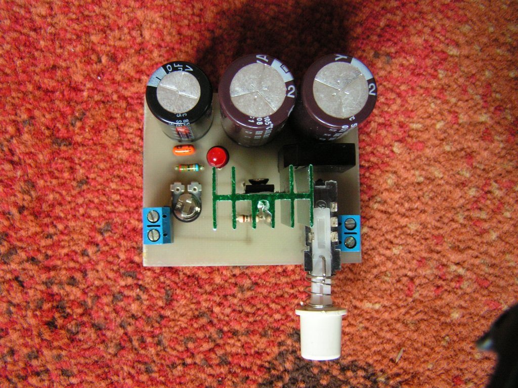

(#) Abukodonozo hozzászólása Jún 5, 2010 /
Egy tápegységgel lettem kész, ami egy kisteljesítményű fejhallgatóerősítőhöz készült. 12 volt váltóáramot csatlakoztatok az egyik feléhez, ez egyenirányítás és szűrés után már szinte 15 volt egyenáram. Egy BD tranzisztorral szabályozom ezt le újra 12 voltra.
Amire sajnos nem gondoltam, az az, hogy a bekapcsolt állapotot jelző piros led, sajnos, kikapcsolás után is világít egy keveset, a pufferkondik miatt... :vigyor3:
A nyákot kézzel rajzoltam, a jó öreg inchmiliméteres-papíros technikával.
Pár kép...
(#) MolnarG válasza Abukodonozo hozzászólására (») Jún 5, 2010 /
Szép lett! Miért tranzisztort választottál, miért nem egy egyszerű 7812-es stabilizátort? Ha rákötöd a terhelést (fejhallgató erősítő) akkor úgyis hamarabb kialszik majd a LED.
(#) zoly15 válasza Abukodonozo hozzászólására (») Jún 5, 2010 /

Tegyél be egy kisütő ellenállást
Egy észrevétel: Leg közelebb, ha a tranzisztort süllyesztett fejű csavarral teszed fel, tegyél alá egy alátétet, mert szétrepesztheti a tokot..
(#) Abukodonozo válasza MolnarG hozzászólására (») Jún 5, 2010 /
Köszi! A 7812-es jobb ötlet lett volna, meg kell majd barátkoznom stabilizátor IC-kkel is. Ilyen kis teljesítménynél, ezzel a tranzisztoros módszerrel, nagyobb terheléseknél sajnos jelentős voltok esnek. Szerencsére a fejhallgató erősítő annyira pici, hogy ott már ez elhanyagolható.

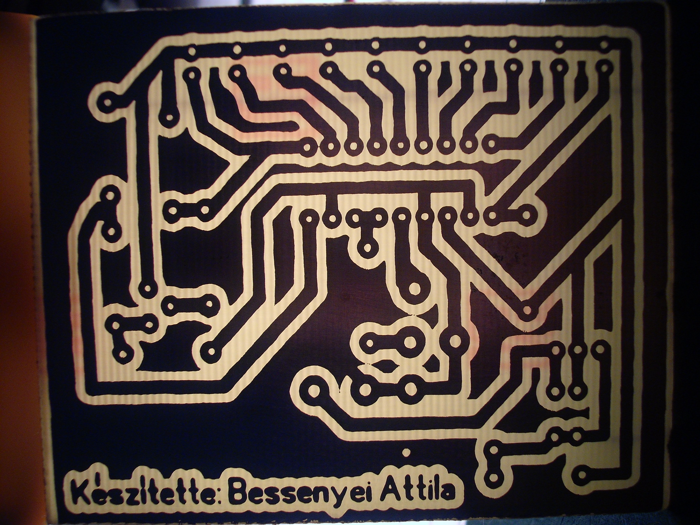

(#) roland0327 válasza zoly15 hozzászólására (») Jún 5, 2010 /
Ez tényleg kézzel van rajzolva? :eek2:
(#) Abukodonozo válasza zoly15 hozzászólására (») Jún 5, 2010 /
Kösz, de a permanens filctollé az érdem... mennyit kínlódtam mindenféle vacakkal!
„Leg közelebb, ha a tranzisztort süllyesztett fejű csavarral teszed fel, tegyél alá egy alátétet, mert szétrepesztheti a tokot..”
zoly15, hogy Te miket veszel észre! Szégyellem is a csavarért magam egy kicsit... (pedig direkt próbáltam úgy fotózni, hogy ne látszódjon, de a C kép elárult...)
(#) Abukodonozo válasza roland0327 hozzászólására (») Jún 5, 2010 /
Úgy bizony!
(#) roland0327 válasza Abukodonozo hozzászólására (») Jún 5, 2010 /
Nagyon ügyes vagy!
Meglesz! Csak sajnos helyszűke miatt, kicsit össze lettek szorítva a dolgok. Úgyis bordát kell majd cserélnem, veszek három egyforma darabot, hogy az erősítőn és a tápon is egyforma bordák legyenek. Ha hamarabb nem, akkor feltétlenül kicserélem.
roland0327: Köszönöm! Az első nyákom amit ilyen vékony tollal rajzoltam, bevált.

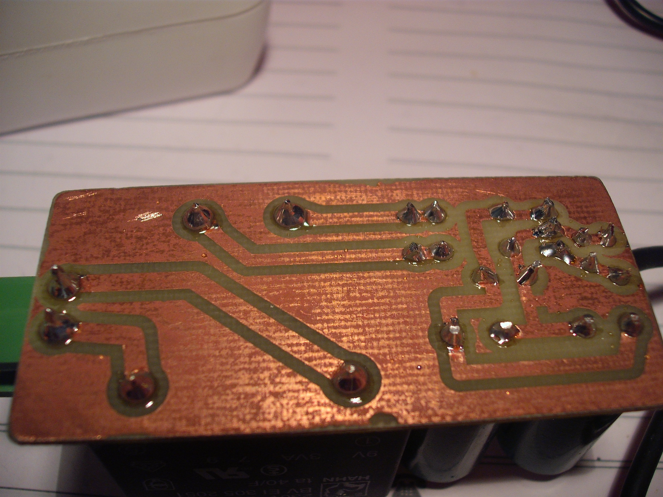

(#) Leadtek hozzászólása Jún 5, 2010 /
Végre elkészült a minitápegységem a hűtőben lévő szagtalanítóhoz. 4 elemmel működik de nagyon hamar kell cserélni ezért csináltam hozzá egy kis tápot mivel a hűtőben van 230V. Mivel a pára lecsapódhat jól bemázgáltam a nyákot ragasztópisztollyal de inkább előtte fotóztam Tudom néhol alámart a vezetősávoknak a sav de tökéletesen működik és ez a lényeg. Várom a véleményeket/kritikákat.
(#) roland0327 válasza Leadtek hozzászólására (») Jún 5, 2010 /
Szia. Szerintem nagyon jó lett. Egy kérdésem viszont lenne, megszoktad tisztítani a nyákot felhasználás előtt? Mert olyan furi a színe, ha alaposan megvan takarítva akkor szép aranysárga lesz. Remélem ettől függetlenül tudni fogja a dolgát

(#) Leadtek válasza roland0327 hozzászólására (») Jún 5, 2010 /
600-as csiszolópapírral szoktam csiszolni a nyákot amíg szép fényes nem lesz aztán hideg zsíroldóval megtisztítom a zsírtól. Ez egyszer tökéletesen bevált mint a képen látható az eredmény nagyon szép. Viszont a tápegységnél másfajta kicsit vastagabb nyákot használtam és más nyomtatóval nyomtattam és lehet ez okozta az alámaródást. Észre is vettem mikor áztattam le a papírt hogy nincs annyira jól rátapadva mert ha körömkefével tisztítottam jött le festék is. Az az én bajom, hogy elég kevés festéket használ a nyomtatóm és valószínűleg ezért lett nem tökéletes a tápegység NYÁK-ja.
Gondoltam csak megkérdem, de valószínű, hogy az alámaródás miatt ilyen. Nekem is vacakol a nyomtatóm de most veszek majd újat.
