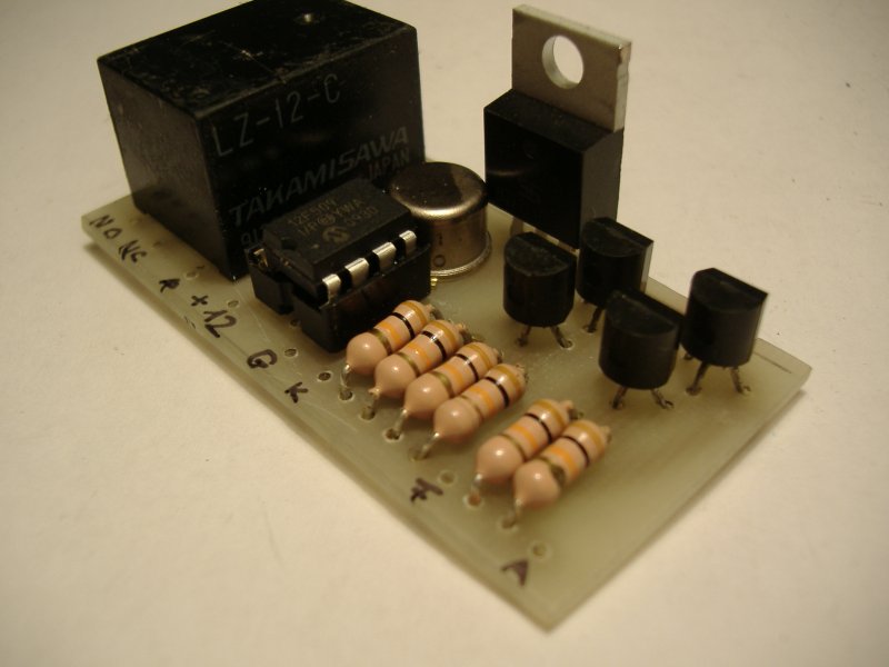

(#) brato hozzászólása Aug 9, 2010 /
ÜdV!
Elkészült egy vizszivattyúhoz a szintszabályzó elektronika. A lelke egy PIC 12C509.

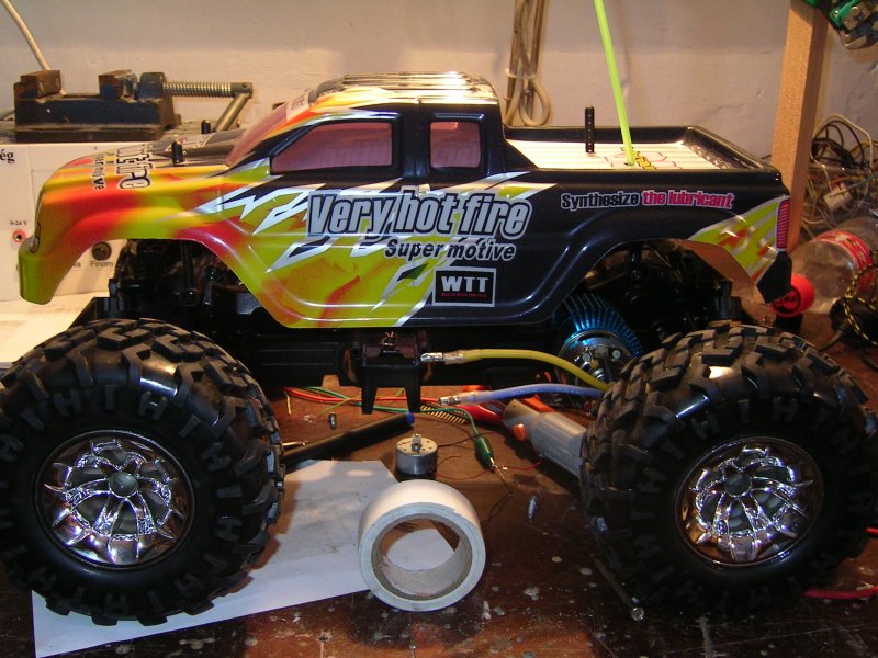

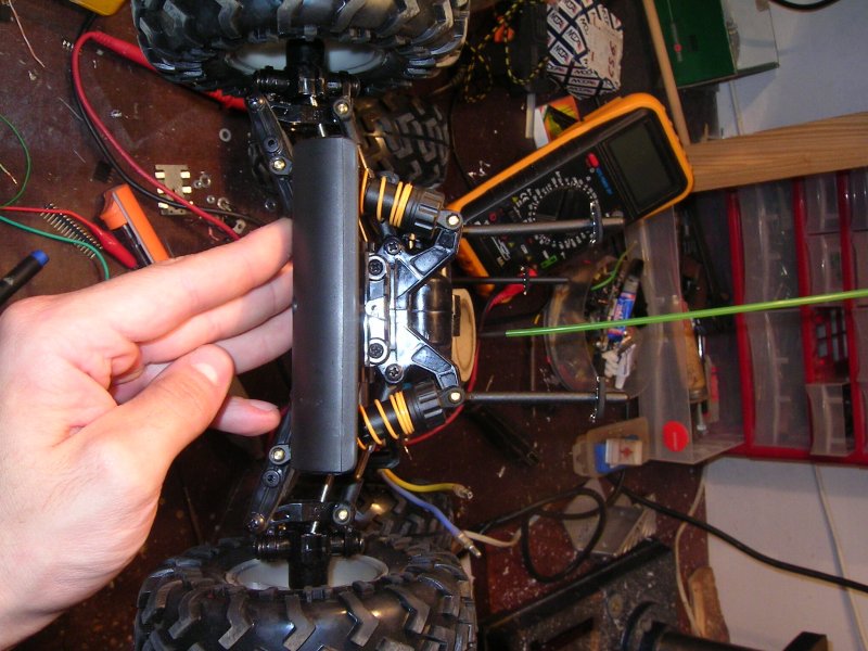

(#) borvendeg válasza Pulyka hozzászólására (») Aug 9, 2010 /
Bocs az offért DE ezt így te sem gondolhattad komolyan...Ha mész előre full gázon(kb40-50km/h) és hirtelen hátramenetet kapcsolsz akkor az egy akkora pofon mind a motornak mint az elektronikának hogy az már nekem okoz fizikai fájdalmat. Szóval én azza a fékezésre gondolok amikor csak a motor kapcsait zárpom rövidre és úg fékez vagy ilyen modelleknél nincs?
Zenetom: Az ígért képek csatolva
(#) zenetom válasza borvendeg hozzászólására (») Aug 9, 2010 /
Köszi, nagyon jól néz ki. :yes:

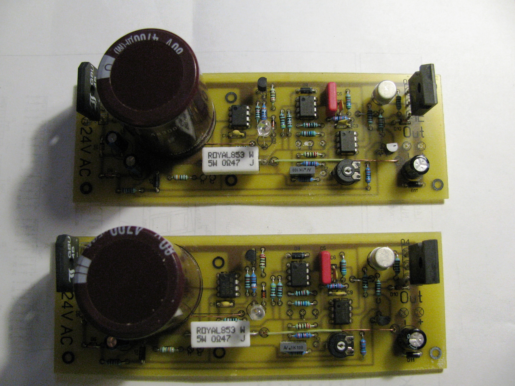

(#) bence192 hozzászólása Aug 9, 2010 /
Elékszült a kapcsolások között megtalálható labortápom.
Én terveztem a nyákot és készítettem el vasalássa és poziciórajzal.
Egy 2 csatornás V/A mérővel elátott komplex kapcsolható soros/párhuzamos/független funkcióval elátott komplex tápegységet szeretnék építeni belőle.
Most tervezem a panelmérőket icl7107-essel smd verzió, de erről majd később.
És képek:
2 részben előre is bocsánat érte!

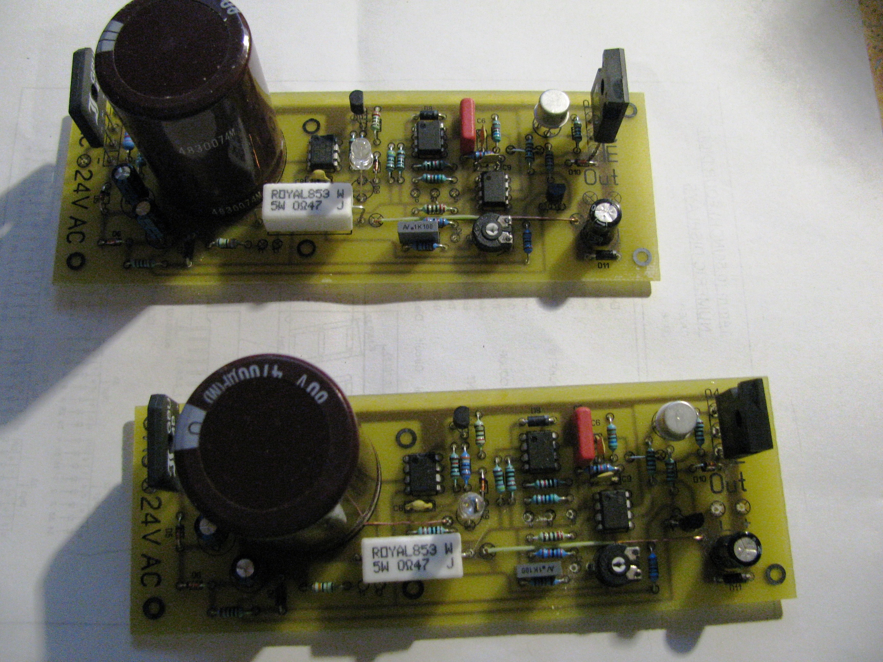

folytatás.....
(#) zolika60 válasza bence192 hozzászólására (») Aug 9, 2010 /
Jó lett gratulálok. Most már csak egy szép doboz kell hozzá. Használd sokáig.

(#) SzervízMacska válasza bence192 hozzászólására (») Aug 10, 2010 /
Tetszetős áramkör, csak felesleges ilyen nagy méretben felrakni a képeket, főleg gyenge minőségben.

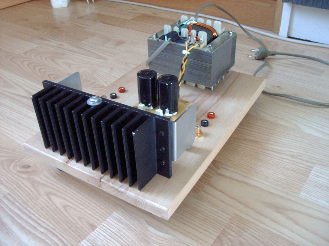

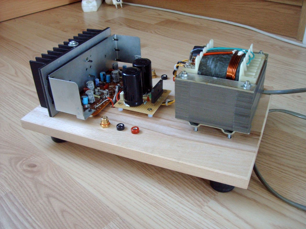

(#) Mayan hozzászólása Aug 10, 2010 /
A legújabb: unitra merkury végfoka, (2db stk077), szép hangja van, erőteljes, mégis finom, nem darabos.
(#) kocsgab002 válasza Mayan hozzászólására (») Aug 10, 2010 /
A kivitelezés ötletes, csak figyelj az érintésvédelemre. Lehet le kellene burkolni a trafót valahogy dizájnosan. Egyébként szép munka.
(#) Abukodonozo válasza Mayan hozzászólására (») Aug 10, 2010 /
Szeretem ezeket a látványerősítőidet, Mayan! Ez is ötletes, gratulálok!

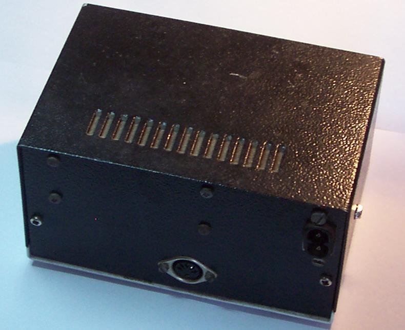

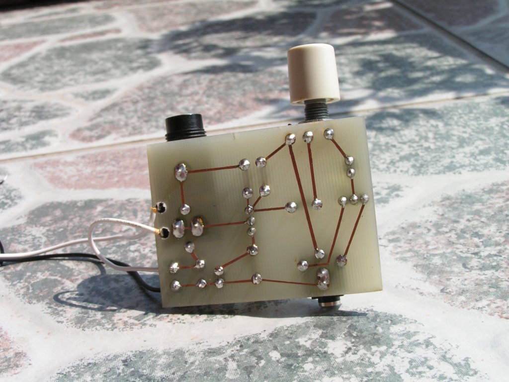

(#) Abukodonozo hozzászólása Aug 10, 2010 /
Én is megint készítettem valamit...
Az itt bemutatott tápegységemehez, elkészült a kis A osztályú fejhallgató erősítő is. Egy régi Tesla, oldalanként 75 ohmos fejhallgatót hajtok vele. Mivel ez a megszokottnál nagyobb impedanciás, a tranzisztort környező ellenállásokat úgy próbáltam méretezni (áramok, feszültségek, nyugalmi áram beállítása), hogy a fejhallgatót munkaellenállásként használva, szép hangú műszert kapjak. Mivel a konstrukció és a tervezés sem tökéletes a hangja meglehetősen száraz, kevés méllyel, de mivel eddig ilyesmit nem csináltam, így elfogadható. Még csak egy annyi, hogy az erősítő mono, egy BD 237-es dolgozik benne, a 2. képen látható jumperrel (sztereó műsorforrás esetén) a jobb vagy a bal csatornát tudom kiválsztani. A nyák kézzel, filccel készült, akár csak a tápé.
Köszönet a kedves fórumtagoknak, akik az erősítős topikokban segítettek, és persze - a képek.
(#) zolika60 válasza Abukodonozo hozzászólására (») Aug 10, 2010 /
Csak így tovább. Nem egyszerűbb lenne a bal és jobb csatornát közösíteni?
(#) Abukodonozo válasza zolika60 hozzászólására (») Aug 10, 2010 /
Erre nem is gondoltam, de jó ötlet.

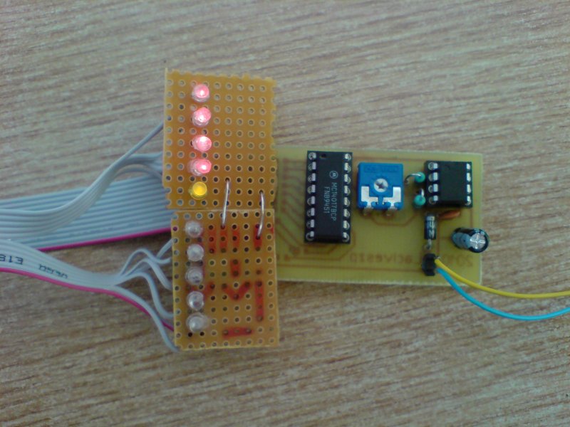

(#) Laciveszp hozzászólása Aug 10, 2010 /
Elkészült a két legújabb kapcsolásom. A nyáktervek saját tervek, és ezek is elsőre indultak, kapcsirajz alapján terveztem őket
De beszéljenek a képek, illetve a videók. A futófénynél nem ez a végleges kimenet, majd smd ledekkel lesz megcsinálva. Ezek is
terepasztalra mennek.
Üdv: Laciveszp

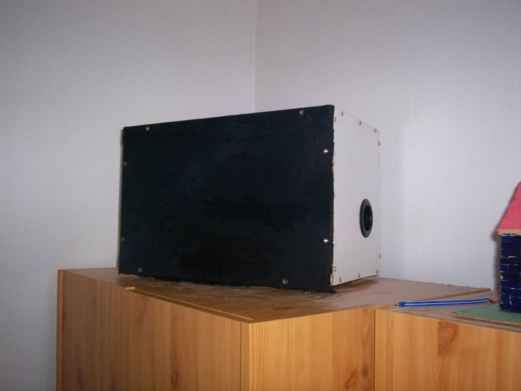

(#) kisedison hozzászólása Aug 10, 2010 /
Hello
Elkészül a legújabb hangfalam. Bass-reflex, 60/100W, 8Ohm, 2db M.N.C. NOIR II - es hangszóróval.
