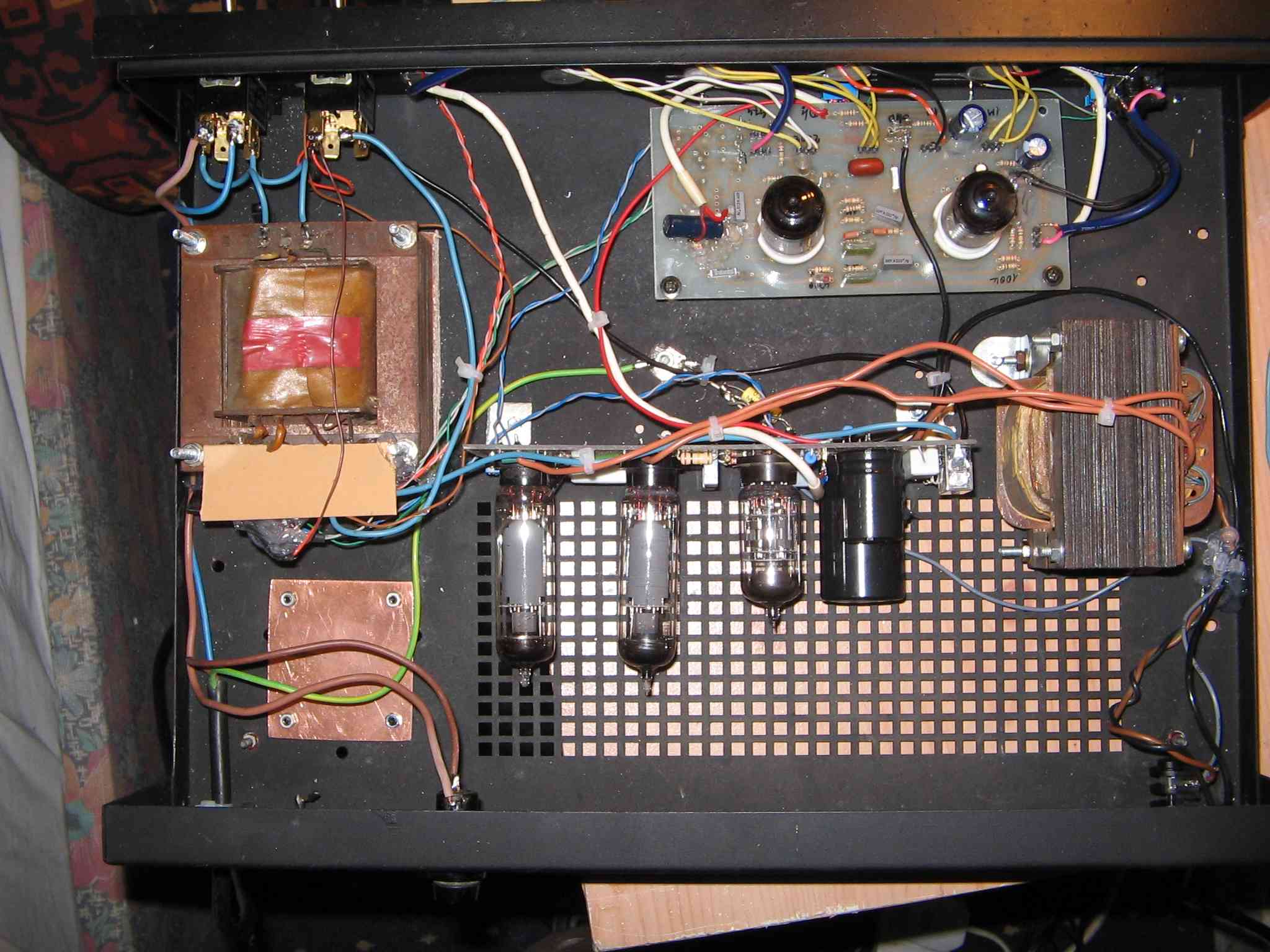

(#) mackomester hozzászólása Szept 25, 2010 /

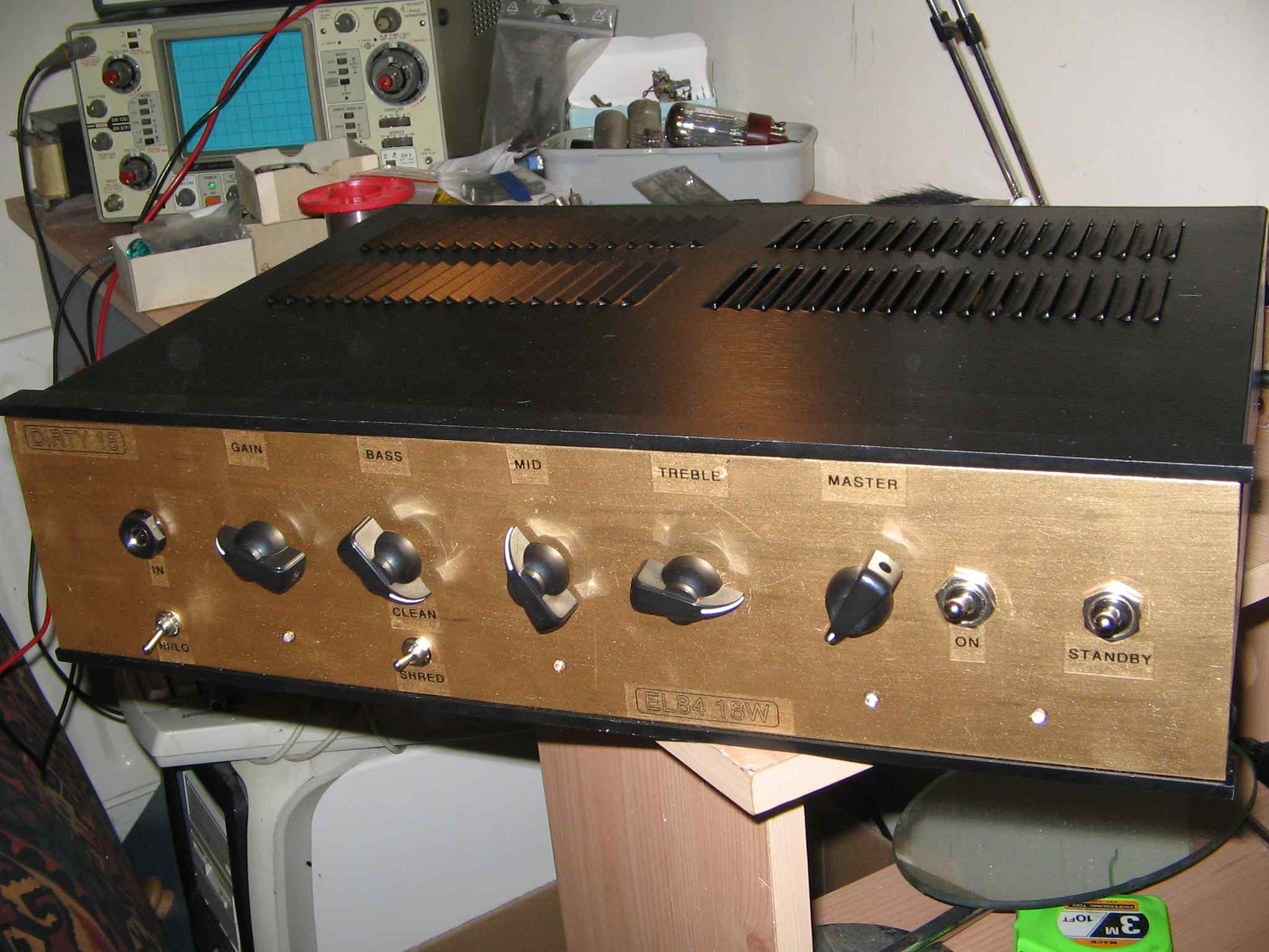

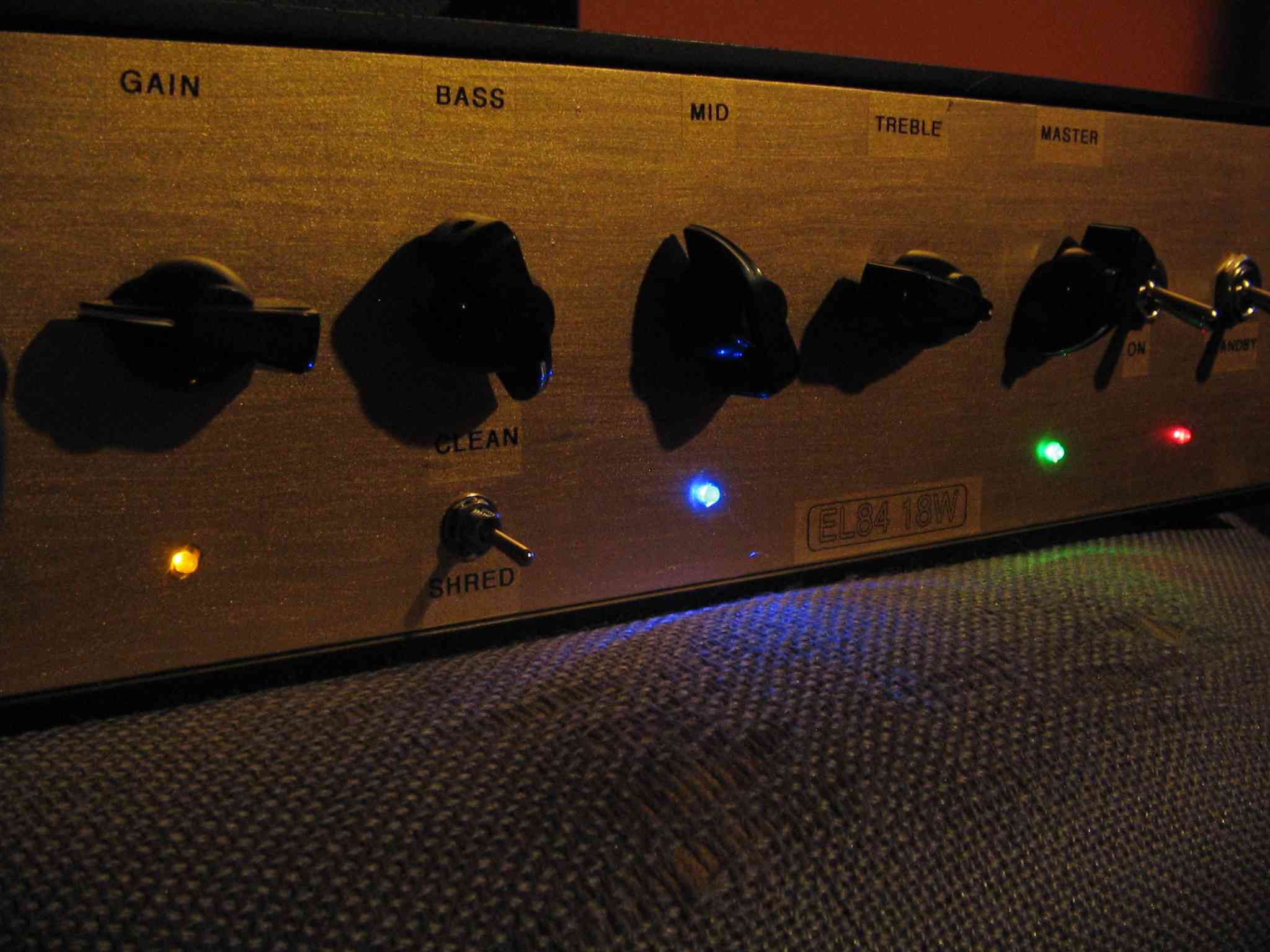

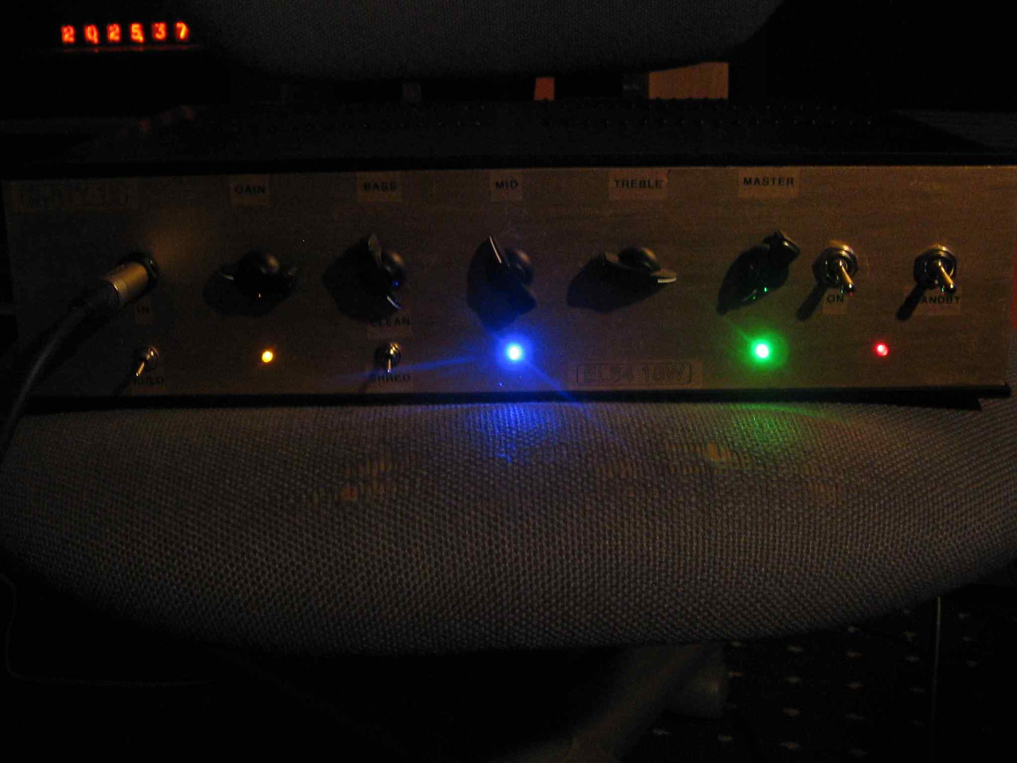

Üdv az Uraknak!
No, elkészült egy újabb gitárfej, MV3 trafókkal, 2xEL 84 véggel. Volt eg Beag AET250-es erőlködőm kibelezve, annak a házába került. Az előlapon lenne még mit csiszolni, nem az igazi ez a matricás dolog. Na nem baj, azért naggyon metöl hangja vagyon...
(#) mackomester válasza mackomester hozzászólására (») Szept 25, 2010 /

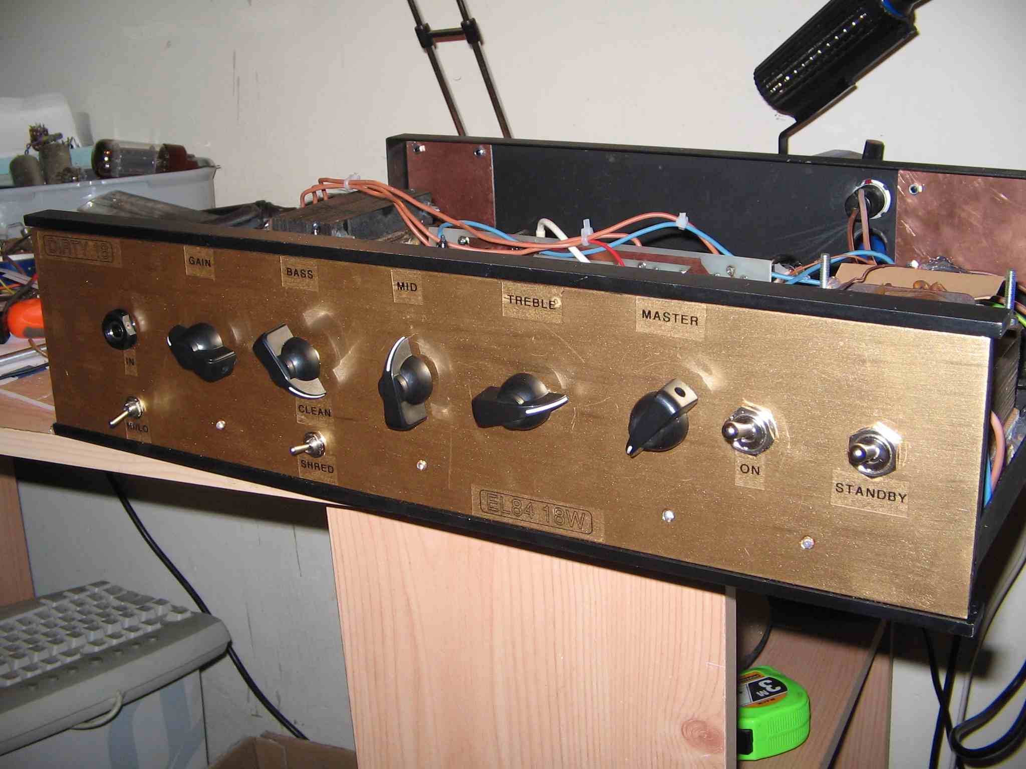

Na még egy kép:
(#) klemo86 válasza mackomester hozzászólására (») Szept 25, 2010 /
Szétszedtél egy MV3-at? Na mindegy…
Lényegében szerintem jobb helye lett, nagyon szép lett a gép! Ú, de várom már, hogy ideérjen az új sasszim, és feltehessem a csövesemet! Annyi szép jószág felkerült már mostanában ide, gyarapítanom kell mindenképp!
(#) mackomester válasza klemo86 hozzászólására (») Szept 25, 2010 /
Köszi! Igen szétszedtem, mert rommá volt égve a nyákja... Sőt, kettő is volt, de nem egyforma kimenőkkel, pár év különbséggel készültek. Vagy tíz éve tartogattam már a trafókat, megjártak pár dobozt... A következő egy brutál fej lesz, kafa sasszira, KT88-akkal. Eltart még egy darabig...
Régi "álmom" egy MV3, ami még ép, és nincs szétkalapálva
(#) mackomester válasza klemo86 hozzászólására (») Szept 26, 2010 /
Hát sajnos akkor még nem értékeltem annyira az eredeti állapotában, de nem bánkódom, mert feladatot kaptak a trafók, és még 50 év után is lelkesen húzzák az igát

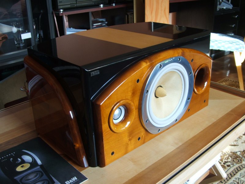

(#) Frillsp hozzászólása Szept 26, 2010 /

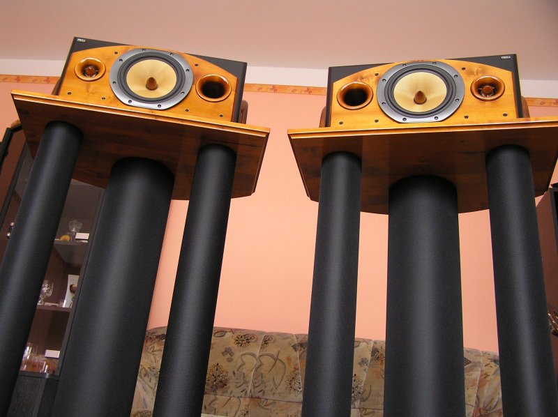

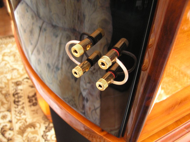

Üdv mindenkinek!
Bizonyára páran még emlékeztek arra kb 1éve mikor bemutattam 1 házilag épített hangdobozt amit B&W hangszórókkal szereltem,na és most elkészült a párja végree ráadásul meg is újjult és még kaptak 1-1 állvány is!
Ezt szeretném megint megmutatni nektek.
Frill
(#) guliver83 válasza Frillsp hozzászólására (») Szept 26, 2010 /
Nagyon szép munka gratulálok!!!
Csak egy ami nem tetszik nekem a fekete csavarok a fa borításban (előlapban).
De nagyon tökéletes munka

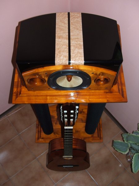

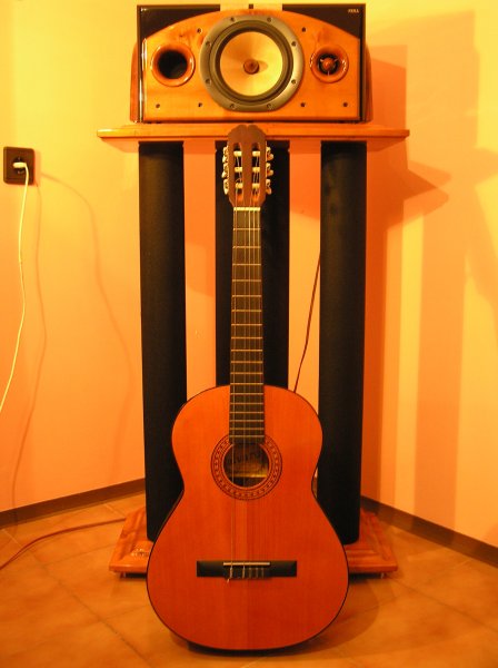

Még egy pár kép!
(#) zolika60 válasza Frillsp hozzászólására (») Szept 26, 2010 /
Nagyon szép. Azt, hogy hogyan szól, azt csak te hallod.

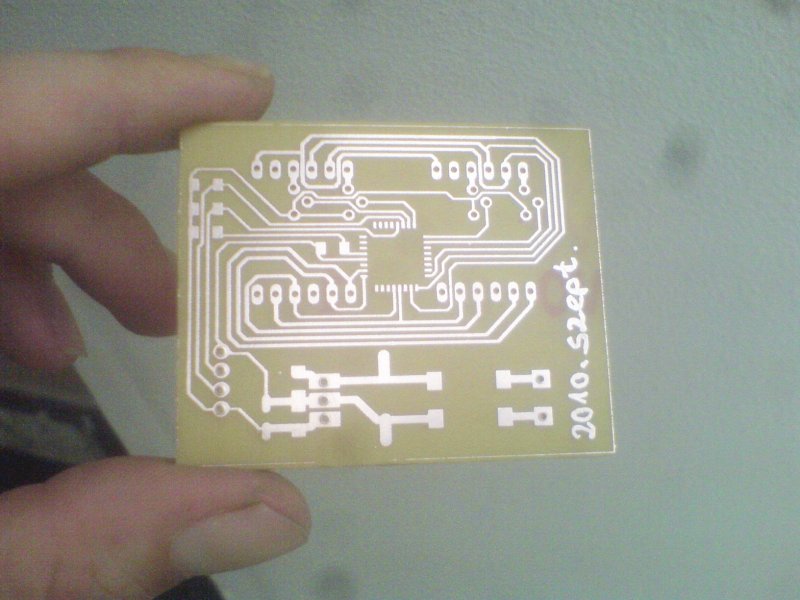

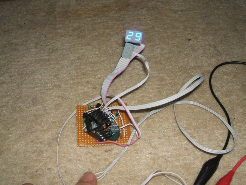

(#) zolee1209 hozzászólása Szept 26, 2010 /

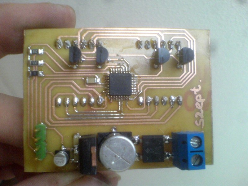

Mai termésem... Ez egy hőmérő ATmega8- cal, a szenzor LM75 lesz. A kazánhoz készült, mert higanyszálas hőmérője este már nehezen olvasható le... Ha megérkezik a szenzor, akkor a helyére teszem és lesz még egy- két kép róla. A panel túloldalán két darab kétdigites kijelző van, remélem ezt mindenki el tudja képzelni!
(#) szamóca válasza Frillsp hozzászólására (») Szept 26, 2010 /
Szép munka! Mivel políroztad fel ilyen csoda fényesre a felületét?
(#) bankimajki válasza Frillsp hozzászólására (») Szept 26, 2010 /
Ez igazán gyönyörű. Esetleg eladásra is készítesz? Mert ha igen, akkor nekem írj egy árat hogy mibe fáj egy ilyen gyönyörű páros.

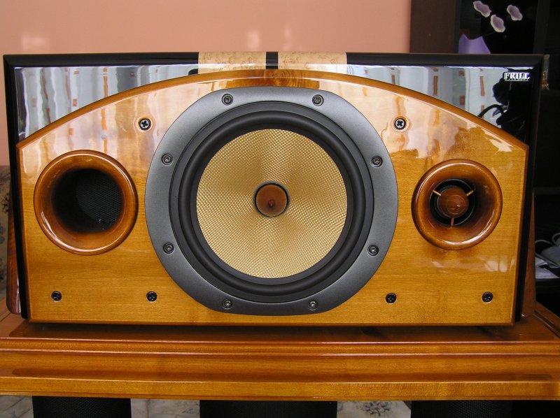

Köszönöm mindenkinek!
egyébként nagyon szépen szól,ez a B&W DM602 S3nak a másolata(de csak a légtér és a hangváltó a közös,ja meg a hangszórók de azon is módosítottam a fa fáziskúppal ) a külső totál egyedi!
A fényezést most nem én csináltam,autó fényezőre bíztam a dolgokat
Amúgy az első db-ot én fényeztem,ecsettel kentem a lakkot majd egész 2000ig csiszolgattam és a végén fogkrémmel políroztam 1 rongy segítségével!
A pláne az egészben hogy a dobozt full visszacsiszoltam meg újra furvéroztam hogy passzoljon a párjával!
itt 1 kép az 1.ről
(#) nikolatesla válasza Frillsp hozzászólására (») Szept 26, 2010 /
Gyönyörű kis doboz!! Erre lehet mondani,hogy bolti. Mintha nem is házi lenne. Gratula nagyon szép
(#) mat. válasza zolee1209 hozzászólására (») Szept 26, 2010 /
Szép lett(lesz)
Ha kész lesz, kíváncsian várom a képet róla! Esetleg kapcsrajz+ C forráskód? Üdv
(#) zolee1209 válasza mat. hozzászólására (») Szept 26, 2010 /
Tehetek majd fel kapcsolási rajzot, de a kód assemblyben íródott.
(#) mat. válasza zolee1209 hozzászólására (») Szept 27, 2010 /
A kis "mazoista", legalábbis nekem az assembly annak tűnik
De azt is megoszthatnád, ha nem titkos. Hamarosan én is építenék egy hasonlót, és egyenlőre tájékozódom...

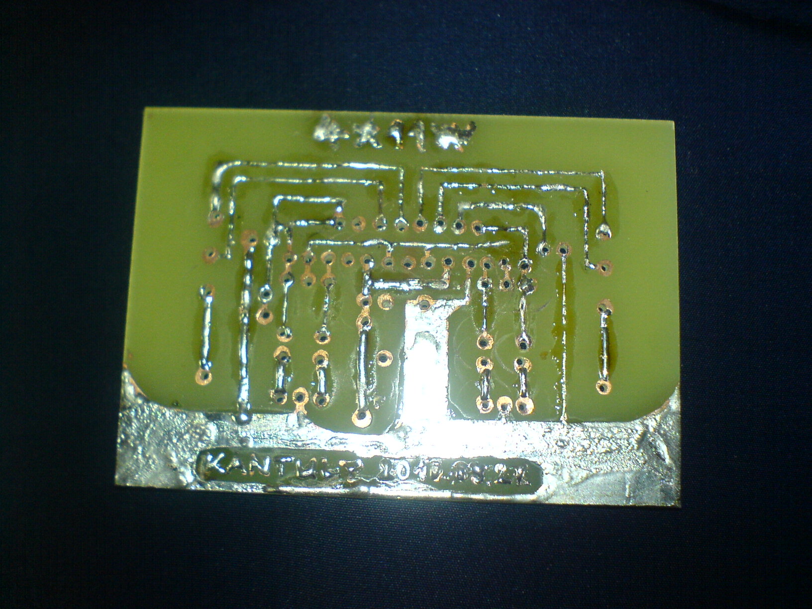

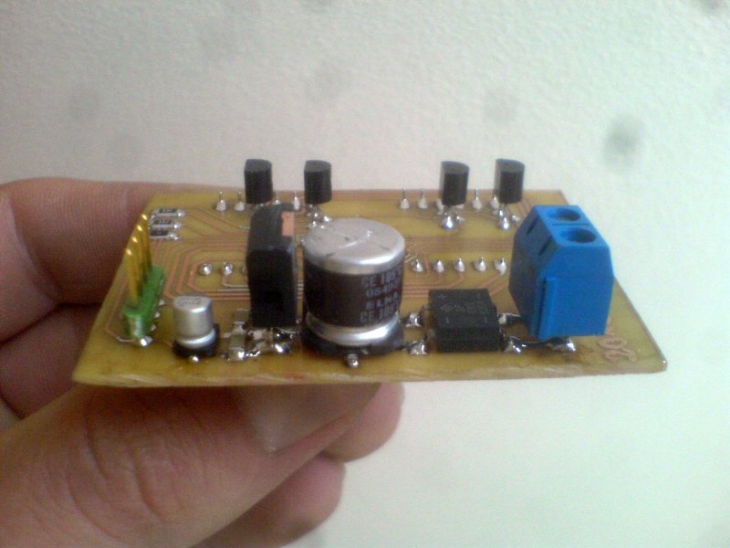

(#) PH-User hozzászólása Szept 27, 2010 /

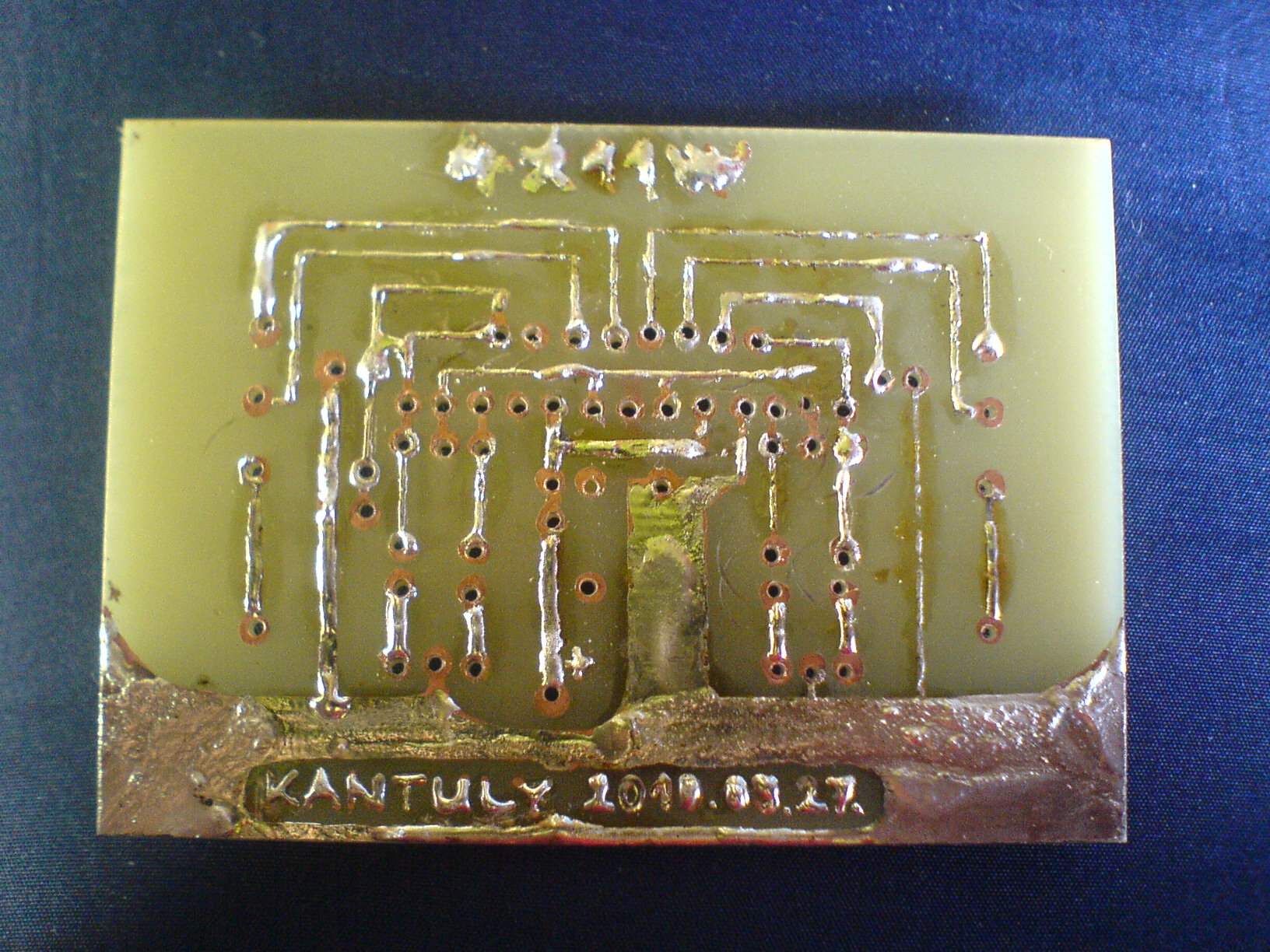

Elkészítettem életem első NYÁK-ját, de nagyon gagyi lett...
Egy TDA1558Q erősítő akarna épülni...
Ez a filctollas megoldás nem igazán tetszik. Többször átmentem a filctollal, hogy rendesen takarjon, aztán...
Egyébként nagy fúróval furkáltam, azt hittem megzavarodok, mire elkészül...
Egy helyen összeforrasztottam két sávot, majd korrigálom... Van, ahol nagyon is lemarta a szer, ott meg pótlom.
(#) zenetom válasza PH-User hozzászólására (») Szept 27, 2010 /
Ugyan, elsőre, filctollal jó ez!
Rögtön viszont két jó tanács:
1. vastagabb vonalat rajzolj, lehetőleg megtisztított vonalzó mellett!
2. ha hidrogén-peroxiddal marsz, és alámar, akkor válts vaskloridra.
Én is sokáig kézzel rajzoltam a nyákokat, és elég jó minőségűeket (egy bizonyos határig) lehet vele csinálni.

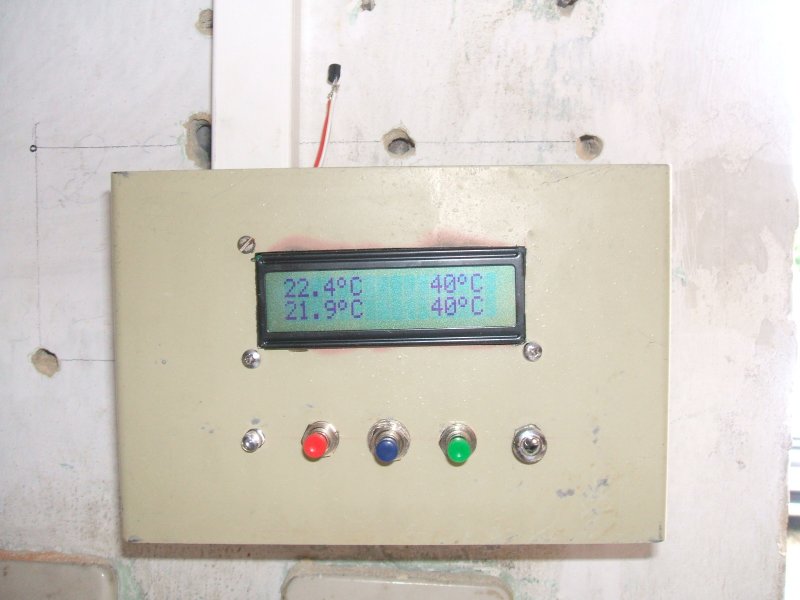

Az elmult napokban bedobozoltuk a Sörkollektor vezérlö termosztátot, kiválóan müködik.

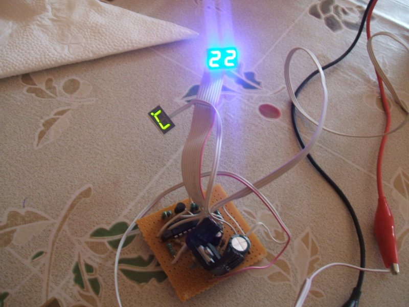

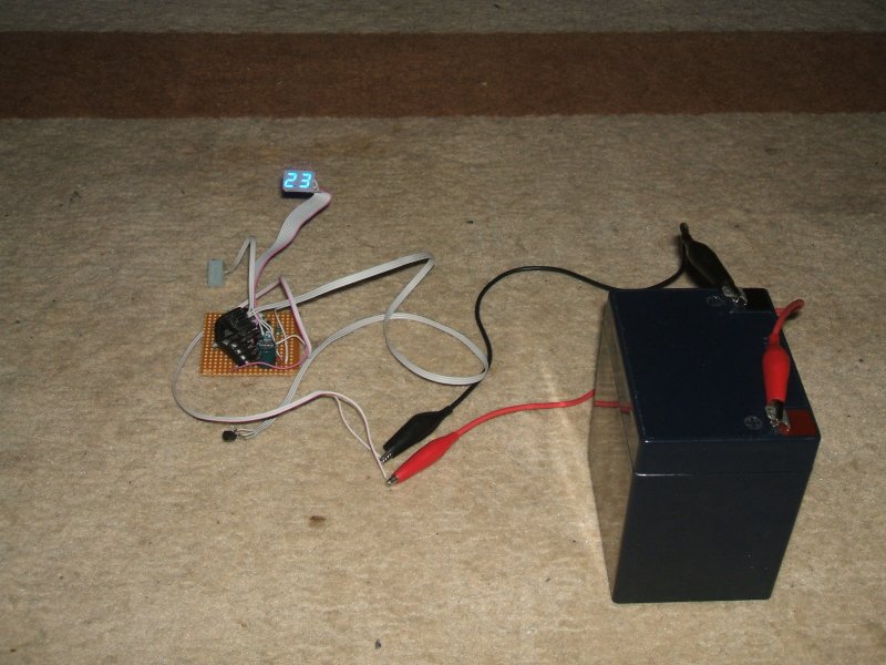

A mostani müvem egy hütöviz hömérö, a motoromba. PIC16F628A-val, próbanyákra épitve, Vicsys tervei alapján!
Mindkét PIC-ért köszönet VICSYS-nek, csupa nagybetüvel
Müszi
(#) Müszi válasza Müszi hozzászólására (») Szept 27, 2010 /
Mégegy kép a höméröröl
(#) klemo86 válasza PH-User hozzászólására (») Szept 27, 2010 /
Nincs ezzel semmi gond, csak alámart… A TN sorozatú lakkfilccel rajzolok még most is, SMD-s nyákokat is Az alá tuti nem mar! Legalábbis megfelelő koncentrátumú marató anyaggal…
(#) PH-User válasza zenetom hozzászólására (») Szept 27, 2010 /
Igen, csak nem mertem vastagabb vonalakat és forrasztási pontokat, mert féltem, hogy összeérnek.
Köszi a tanácsokat!
klemo86 - Alá bizony, elég rendesen. Beletettem a panelt a szerbe, egyből elkezdte marni, kb. 1 percbe telt lemarni a NYÁK-ot. Gondolom erős volt a szer... Kb. fél deci 20%-os sósavba tettem egy kupak 30%-os peroxidot.
